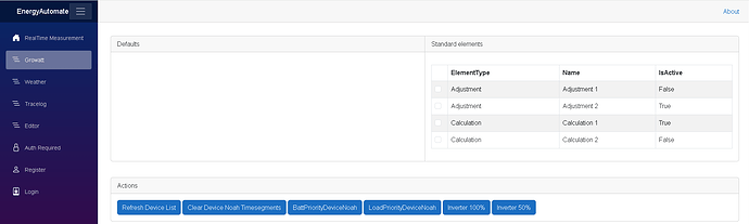

So die Tibber Daten sind jetzt drin und fertig !
Jetzt fehlt noch der Growatt Chart und die Steuerung.
Fast fertig !
So hab den Prototyp jetzt auf Github veröffentlicht.
AHailfinger/GenericSoftware
So hab mal angefangen einen Steuercode zu entwerfen !

So hier ein weitere Stand die Basic Infos sind drin und der AutoModus funktioniert.
Es wird später einen Editor geben um die Steuerlogik zu ändern und selber über die Web Oberfläche eigene Steuerlogiken zu erstellen !
Es gibt jetzt eine Trace Ausgabe.
Aktuell gibt es noch Abfrage Probleme bei denn Geräte Daten weil die erlaubte Frequenz nicht bekannt ist.
So nach dem aufräumen ist der Code etwas besser strukturiert.
Die Progamm definition ist mal da aktuell gibt es aber nur eine logik der adaptiven Steuerung !
Mit der Logik bin ich aber noch nicht zu frieden !
Es gibt Elemente um verschiedene Programme zu ermöglichen.
Diese sollen dann später Online editierbar sein.
Die Seiten wurden neu strukturiert mit einer eigenen Page für Growatt und Wetter Daten.
Informationen zum Wolken und Sonnenstand können in die Programmlogik einfließen.
Vielleicht macht auch ein Kalender Sinn da bräuchte ich mal ein Feedback.
So hier die neue View mit Änderungen der Einspeisung.
Steuerung
Und Wetter Vorhersage
