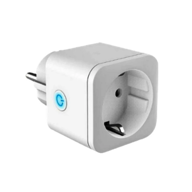

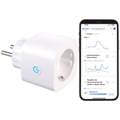

Ich würde sagen es geht nur der 3em und 3em Pro. Plug s geht devinitiv nicht. Hab auch 2 im Einsatz. Die werden da nicht angezeigt. Bei anker gibt es so ne Steckdose wo man den Speicher anzapfen kann. Growatt hat auch so eine Steckdose im Angebot. Leider gibt's die irgendwie nirgends zu kaufen. Und es steht auch leider nirgends ob das dann auch so wie bei anker funktioniert. Interessieren würde mich das auch. In der Hoffnung das es schneller regelt als mit den 3em, um das wasserbett optimal zu steuern
Hallo Wetzer, meinst du diese Steckdose?
Genau
Gib mal Growatt Steckdose als Suchbegriff ein.
Da bekommst du viele Vorschläge wo du das Teil kaufen könntest.
Bei ebay / Baumarkt / PEARL / ALI / Amazon
Vielleicht ist da etwas für dich mit dabei.
Die Preise dafür sind aber sehr unterschiedlich.
Ich vermute mal Rs485 RTU das ist extrem günstig umsetzbar für den Hersteller.
Und bei dem Preis hat sich Growatt sicher nix selber gebaut. Zumal die großen WR von Growatt ja genau diese auch verwenden
Aber nur meine Theorie Hab keine Geräte zum messen. Komm aus der IT Ecke.
Modbus könnte man dann schön mit ESP anfragen und endlich die Cloud loswerden.
Hab das schon an verschiedenen Stellen angesprochen. Scheint dafür aber keine Gruppe zu bilden oder habs noch nicht gefunden
Ein link von Amazon wäre gut. Ich find da keine . Die sehen nur so aus wie die von growatt. Ist aber nicht das original Produkt. Wie bei vielen anderen Seiten auch :person_shrugging:
Moin, bin am suchen
Versuch mal dein Glück
Denke nicht das einer davon original ist :see_no_evil_monkey:
Sollte eigentlich so aussehen
Kann möglich sein. Wenn du aber so ein Teil dringend suchst, ist es ein Versuch vielleicht wert?
Wird so auf der Growatt-Seite angezeigt

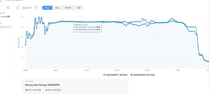

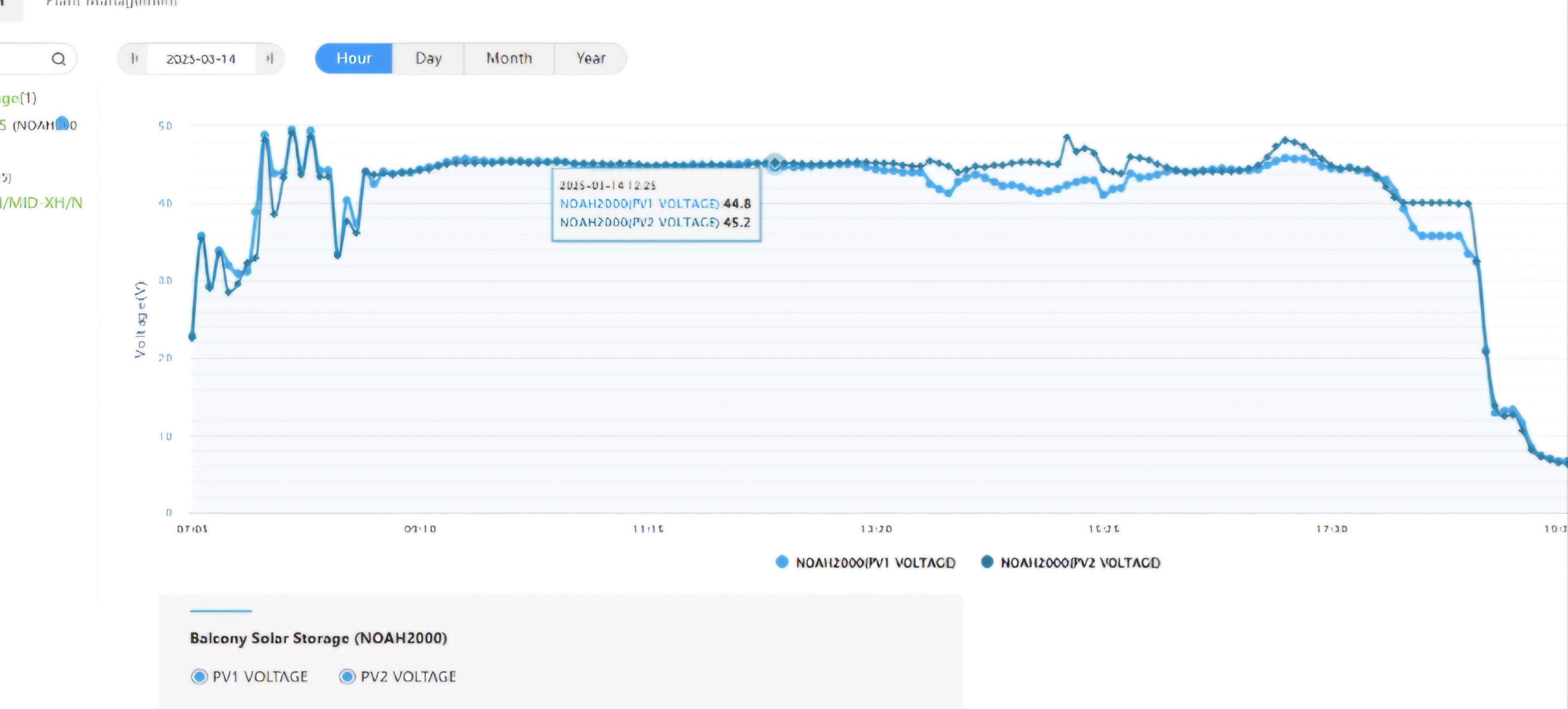

Der Support hat sich mir gemeldet und mir den Screenshot geschickt um mir damit zu beweisen, dass der Noah richtig funktioniert. Danach erhielt ich einen weiteren Screenshot, wo zu sehen war, dass aktuell 1078w in den Noah gehen. Die Sonne steht gerade voll auf den 4x440W Modulen.
Das kann je nach Winkel schon hinkommen. Ich hatte heute max 1,3 kW bei 4 Modulen
