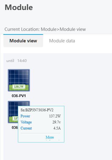

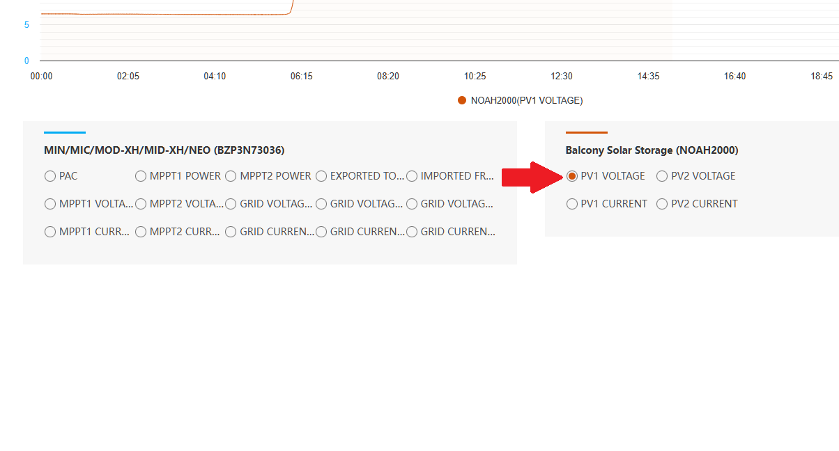

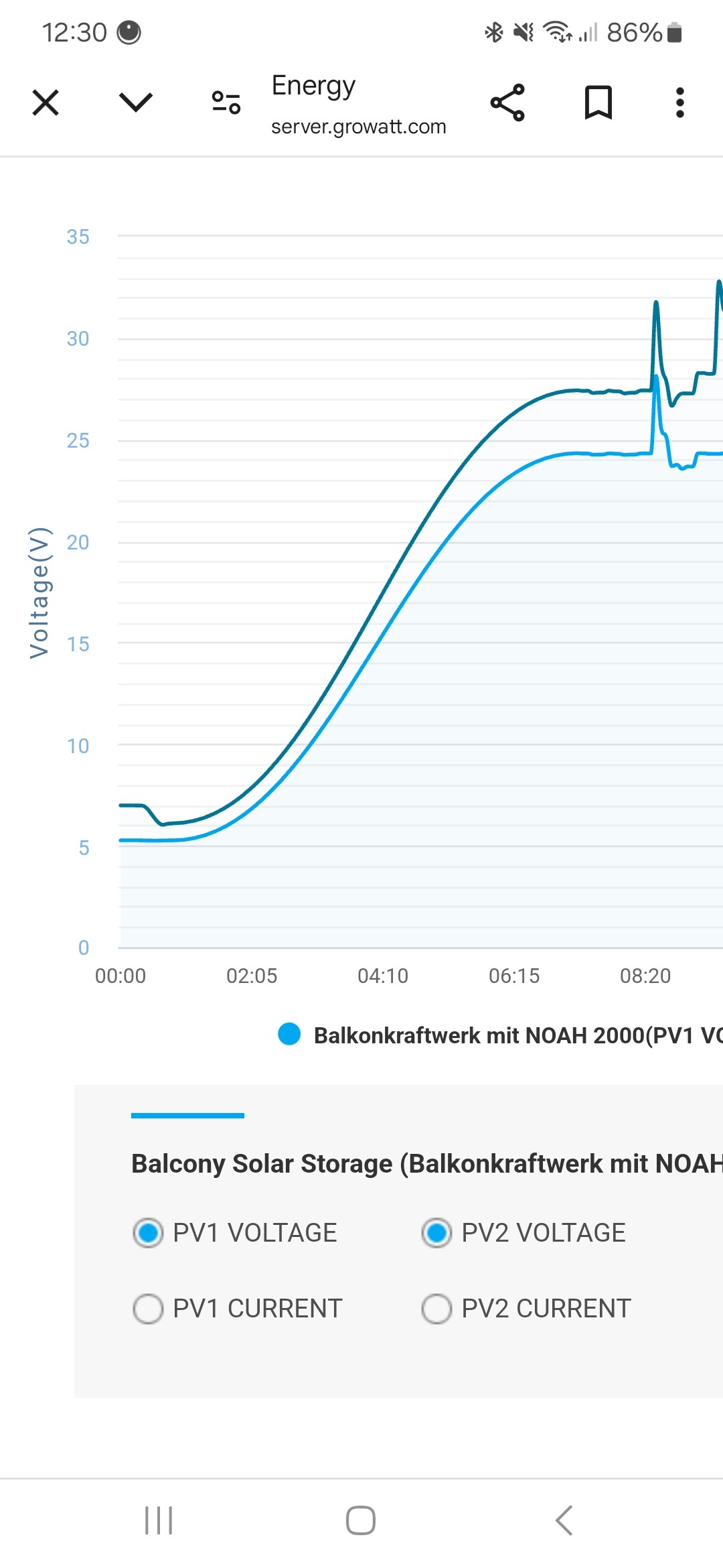

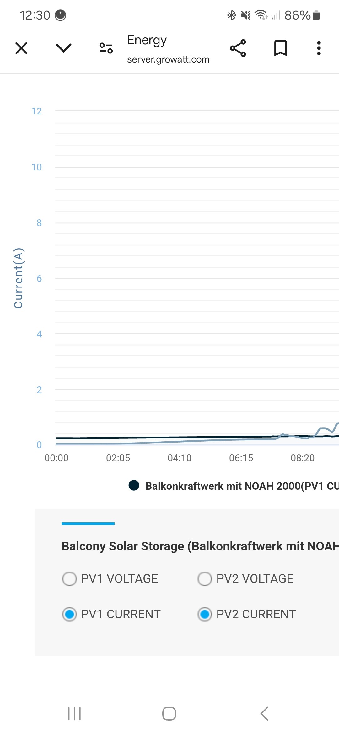

Hab das probiert was du mir vorgeschlagen hattest.
Bin auf PV1 gegangen/ Strom & Spannung
Anscheinend stelle ich mich das etwas zu blöd an.

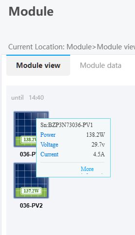

Aber die einzelnen Module in einer von dir genannten Ansicht kann ich nicht sehen.
Das kann ich sehen......
Unter Module sehe ich das, wenn ich auf das Modul klicke.

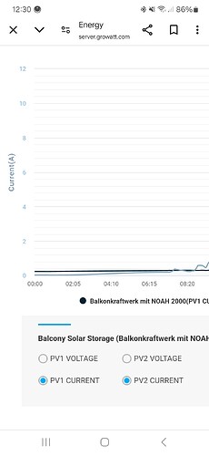

Unter Energy hat sich meine Ansicht auch geändert, aber ich kann das sehen:
Du kannst dann alles anklicken und siehst die entsprechende Info.
Ich hoffe das ist was Du brauchst.

Das sieht bei dir ja super aus.

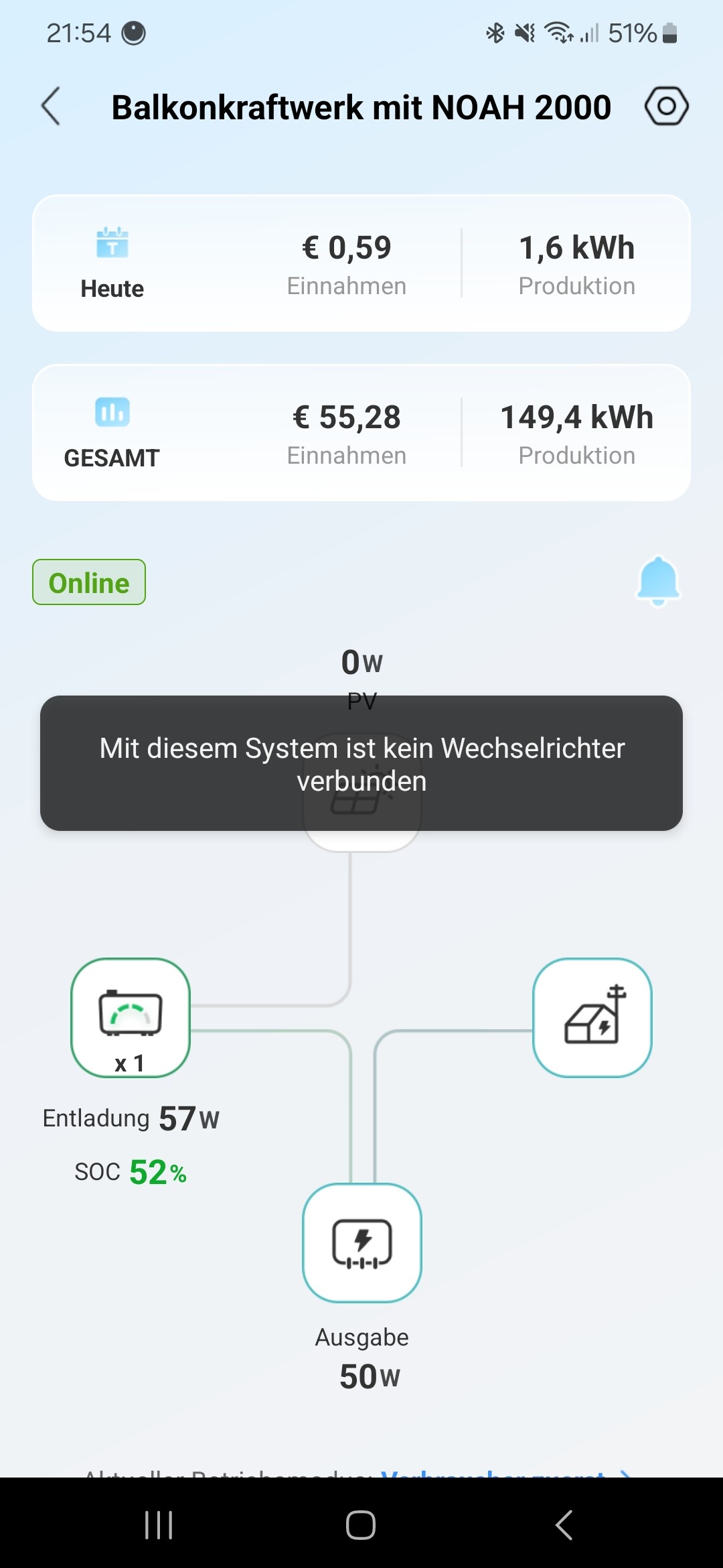

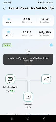

Bei den Angaben bei mir wird der Reiter, Module, gar nicht erst angezeigt.
Ich vermute mal, dass es an den Komponenten liegt die installiert sind.
Ich habe lediglich den Noah 2000-Speicher dran sowie einen Deye SUN-M80G3-EU-Q0 Wechselrichter.
Der Deye Wechselrichter wird zwar akzeptiert nur schreibt dann die App , mit diesem System ist kein Wechselrichter verbunden.
Es ist auch kein zusätzlicher Logger per USB installiert.
Vielleicht liegt es daran
Ich habe einen Neo800... Growatt WR. Vielleicht liegt es wirklich an den Komponenten.
Ja, ich vermute das auch. Das wird mein Problem sein, dass ich diese Anzeige nicht sehen kann.
Aber Danke für deine Infos.

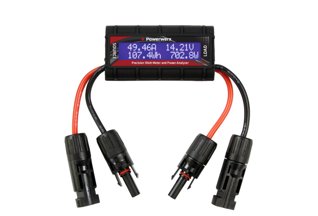

Es gibt MC4 Leistungsmesser. Ich werde da für meine 3 Module welche bestellen.
Kosten nicht die Welt.....
Habe heute Orginal Kabel getauscht von pv1 und pv2 jetzt läuft perfekt
Hast du die Kabel gegen neue ausgetauscht?
Habe neu gekauft 4 Kabel
Das kommt gerade rein
Welche nimmst Du da?
Einen MC4 Leistungsmesser.
Musst etwas vergleichen dann bekommst du das Teil auch für einen ganz guten Preis.
In Deutschland kosten diese Dinger bis 69€.
Das muss aber nicht sein......
Somit kann man sehen was jedes einzelne Modul bringt.
Ohne jedesmal das Modul an und ab zu stöpseln.
