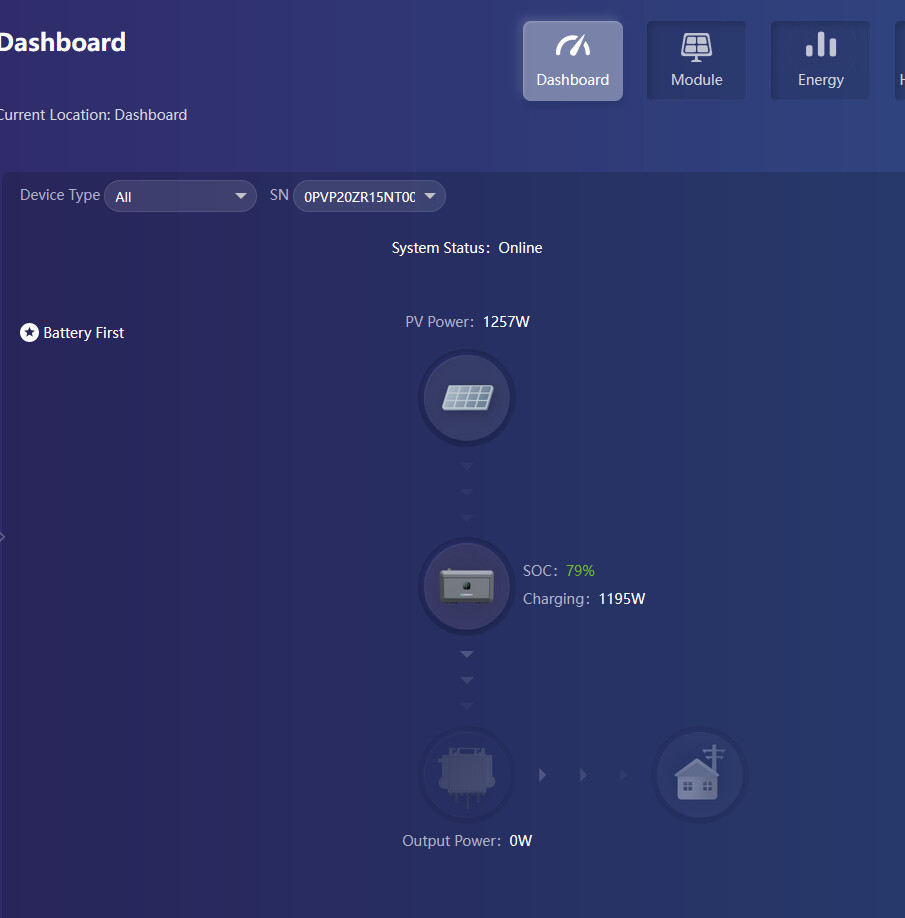

So sieht es dann momentan auf dem Dashboard aus.
Hat noch wer das Problem das aktuell die shelly Anbindung offline ist? Intelligente Steuerung funktioniert bei mir nicht mehr
wie ich nur zwei Beiträge vorher beschrieben habe, ja - das geht vielen so!
