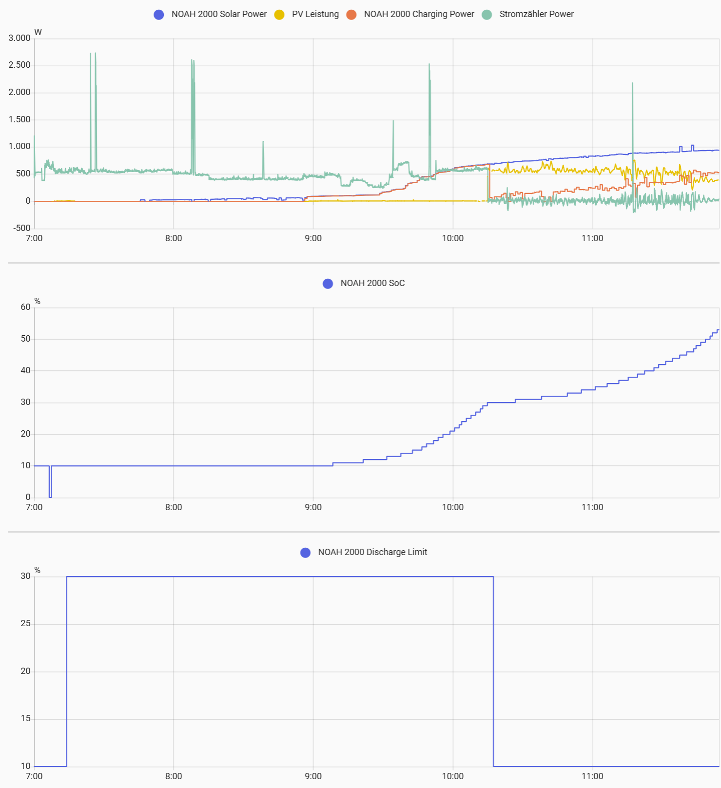

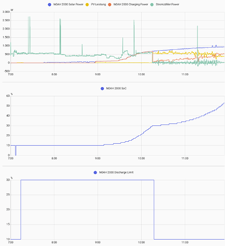

das kann ich bestätigen - momentan (8:00) hat ein soc 8% und der andere 36 - entlademanagement ist auf 20 bis 95 eingestellt
wie in dem anderen thread beschrieben, ist mein hauptsächliches problem, dass ich nicht mehr wie ca 150W in mein netz einspeisen kann. egal was ich bei meinem inverter einstelle - mehr kommt nicht. habe den 2ten noah gestern angeschlossen - anfangs konnte ich noch einstellen, was mir "geliefert" werden soll (war sehr sonnig gestern), nachdem die akkus voll angezeigt hatten, war die zu abrufende leistung auf ca 150W begrenzt.
dieses gefühl kann ich teilen
ich überlege gerade, ob ich die lösung von @win mal teste - meine null-einspeisungs-scripte kann ich dann leider vergessen bzw müßten umgearbeitet werden

Die Nulleinspeisung über die NOAH zu regeln hatte ich auch mal versucht. Über den EZ1 lief es aber deutlich besser und schneller. Den NOAH hsbe ich permanent auf losd first und 800W stehen. Das müsdte nach dem wss ich hier lese auch mit einem zweiten NOAH ohne stack klappen, da dabei ja auch keine Daten aus der ohnehin nicht sooo zuverlässigen NOAH Verbindung benötigt werden.
pansono
ich regle auch über den EZ1-M - aber ich benötige die daten vom noah, um richtig zu regeln - noah-mqtt ist sehr zuverlässig mit den daten des noah's
es gibt sicher verschiedene heransgehensweisen, eine 0-einspeisung zu organisieren. aber ich möchte auch verhindern, dass unterm tag die noah's entladen - daher muss ich immer wissen, wieviel ppv am noah anliegt um nicht zu viel vom noah zu holen, da dieser sonst entlädt
Das stimmt natürlich. Die mqtt Verbindung klappt auch sehr gut - lediglich der NOAH draußen hatte bei mir gelegentlich das Problem, dass er morgens keine Verbindung hergestellt hat (seit meiner letzten Änderung mit getrenntem Access Point scheint es aber zu klappen). Richtung NOAH regle ich über das discharge Limit um morgens das 10-15% Pendeln zu vermeiden. Während des Tages soll er ruhig auch mal etwas Strom aus dem NOAH ziehen dürfen, um z.B. ein paar Wolken auszugleichen. Später wird dann wieder das Limit nach unten gesetzt um den Rest am Abend verbrauchen zu können.
PV Leistung im Bild ist der Wechselrichter, der von der Nulleinspeisung gesteuert wird.

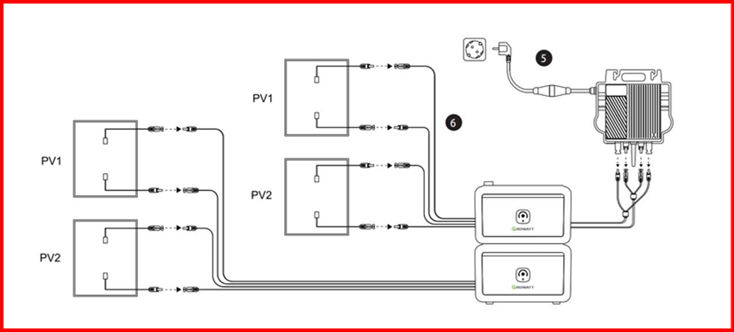

ich habe ein ähnliches setting - auch zwei Noah gestapelt, zwei Module (2x410W) am unteren und zwei Module (2x585W) am oberen Noah. Von dort in einen Hoymiles 800w. Habe den zweiten Akku heute erst hinzugefügt - das ging alles problemlos bislang.
Was ich mich allerdings frage - ob man den zweiten Akku als Gerät bei server.growatt hinzufügen sollte. Weil momentan wird mir in der App zwar der zweite gestapelt angezeigt - beim Web Interface kann ich aber nur PV1 und PV2 beim Noah auslesen. Das sind jetzt aber nur die beiden großen 585 Watt Module und die beiden kleinen Module, die am untere Noah hängen, werden gar nicht angezeigt. Die müssten ja PV3 und PV4 vermutlich sein?
Im Reiter Energy und Parameter Comparison taucht auch nur der obere Noah auf. Mich würde aber natürlich auch der Ertrag der anderen Module interessieren - kennt jemand das Problem? VG
Lies mal den Hauptthread von Noah, da wurde schon mehrfach irgendwas geschrieben, dass bei gestapelt irgendwas eingeschränkt war mit den DC-Eingängen des zweiten Noahs.

Hallo pinocchio,
das ist bei mir auch so. Growatt zeigt in der WebGUI nur die am oberen Noah2000 angeschlossenen PV-Eingänge an. Die darunter liegenden Speicher werden einfach als "dumme" Speichererweiterungen behandelt. Was dort an PV-Leistung angeschlossen ist, wird in der WegBUI nicht angezeigt.
Mögliche Lösung:
Ich habe bei meinem Stack (2x Noah2000) meine 4 Module komplett am oberen Noah2000 angeschlossen. Hierfür habe ich 2 Module mit gleicher Leistung nach Westen ausgerichtet, parallel geschaltet und (wie in der Growatt-Anleitung) am oberen Noah2000 angeschlossen. Das gleiche mit den beiden etwas schwächeren Modulen, die ich nach Osten ausgerichtet habe. Damit sind dann alle PV-Eingänge am oberen Noah2000.
Funktionell hat diese Art des Anschlusses keine negativen Auswirkungen auf das Ladeverhalten. Es werden trotzdem beide Noah2000 geladen.
Generell sehe ich, dass im Stack-Betrieb die volle Kapazität der unteren Noahs sehr oft nicht voll ausgenutzt wird.
Sobald der obere Noah2000 SoC100% erreicht hat, wird SoC100% auch für alle weiteren Noahs im Stack angenommen. Oft ist der untere Noah aber erst z.B. zu ca. 80% geladen. Und dann zack, steht dieser von einer Sekunde auf die andere plötzlich bei SoC100%. Damit wird erheblich Speicherkapazität verschenkt.
Mittelfristig werde ich daher meine Noah2000 separat laufen lassen.
Die Steuerung der abgegebenen Leistung plane ich mittels OpenDTU an meinem Hoymiles HMS-1600-4t vorzunehmen. Konzeptionell hört sich das alles ganz gut an. Mal sehen ob dies auch wirklich so schön funktioniert :slight_smile: .
Hallo pinocchio,

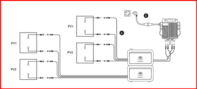

wenn man vom Szenario "4 Module und 2 gestapelt NOAH" ausgeht, das im Growatt User Manual auf Seite 25 unter "Anwendungsfall 3" beschrieben ist (siehe Bild unten) dann gibt es bei diesem Szenario auch bei 4 Modulen nur PV1 und PV2.
Jeder NOAH hat demnach einen PV1 und einen PV2 Eingang.
Dem folgend würden bei der von Dir beschriebenen Verkabelung (2x585W am oberen NOAH und 2x410W am unteren NOAH) deine PV1 und PV2 aus je einem 585W und einem 410W Modul bestehen.
Zu Deiner Frage ob man den zweiten Akku als Gerät im server.growatt hinzufügen sollte habe ich die Erfahrung gemacht, dass man das machen kann aber nicht zwingend machen muss. Egal ob man einen NOAH oder beide (gestapelten) NOAH in server.growatt bzw.in der ShinePhoneAPP hinzufügt wird immer der Verlauf der A und V Linie von PV1 und PV2 sowie der SOC dargestellt.
Ob, bzw. wie man sich bei dieser Konfiguration die Werte der einzelnen Module anzeigen lassen kann habe ich noch nicht herausgefunden. Für Hinweise dazu wäre ich dankbar.
