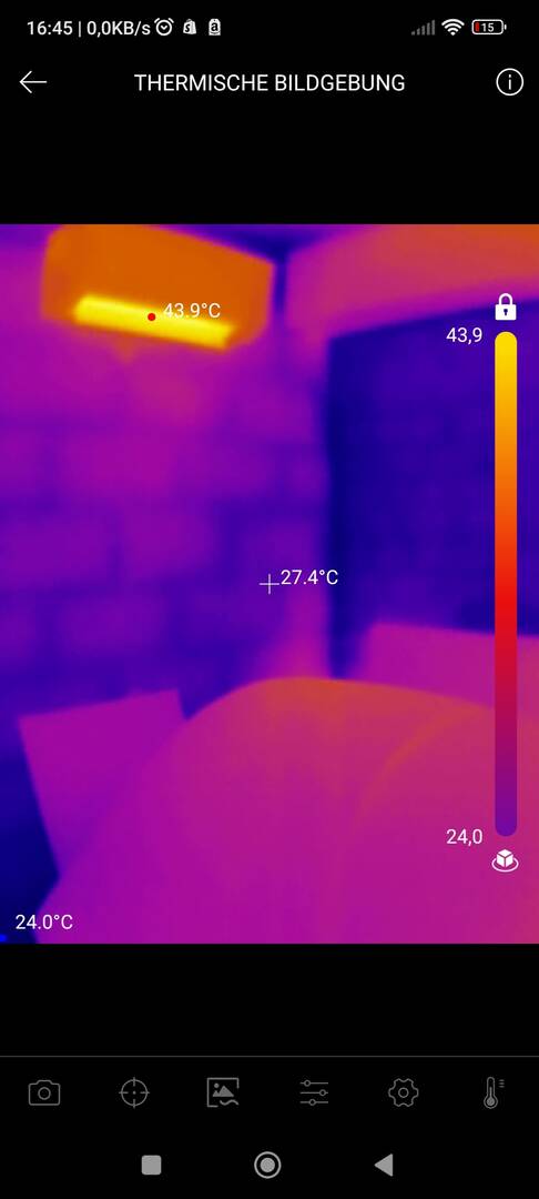

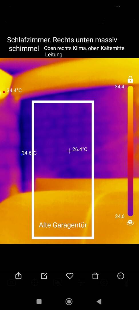

  1. Es gibt mehrere Wärmebrücken zum Haus die extrem sind. Die Einliegerwohnung teilt sich eine Wand mit einem Haus inkl der angrenzenden Garage. Bei der Garage gab es scheinbar eine vorherigr Tür, wo sich jetzt das Schlafzimmer befindet. Mit der wärmebildkamera sehe ich aus der der Garage mit Blick auf die Einliegerwohnung (quasi durch die Wand), dass dort der alte Tür Ausschnitt massiv Wärme an die Garage abgibt. Die ehemalige Tür wurde scheinbar nicht wieder zugemauert. Die ehemalige garagentür wurde offen gelassen und dann wurde die Einliegerwohnung direkt angebaut. Diese Stelle zieht Wärme kühlt mein Schlafzimmer an der Stelle aus. Genau an der Stelle habe ich unten in der Ecke massive schimmel Probleme innen.
Hier ein Bild vom Schlafzimmer mit Blick zur Garage hin. Oben rechts noch ein Teil des Klima Innengeräte. Das Bett ist unten der helle warme Teil. Oben warm auch die Kältemittel Leitung. Mit der wärmebildkamera sieht man sogar die Umrisse der einzelnen poroton Steine...
Hier noch ein Bild mit Blick von Garage zum Schlafzimmer hin. Das helle ist die ehemalige garagentür, der Teil ist sozusagen offen gewesen und die Einliegerwohnung wurde offen angemaurert...

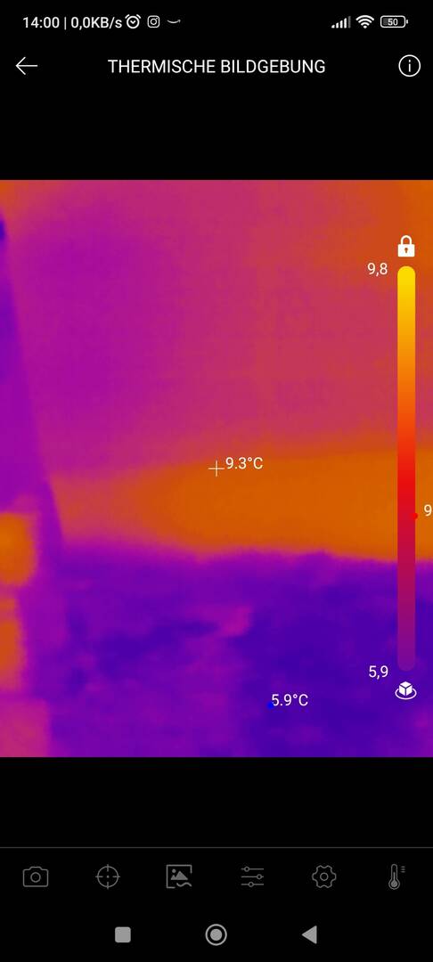

  1. Dann ist das Problem, das unterer Teil der Aussenfassade (die ersten ca 30cm vom Boden aus) deutlich mehr Wärme abgibt, wie der obere Putz. Daher ist wahrscheinlich in der Einliegerwohnung rundum unten alles deutlich kälter. Es ist ja normal, dass es oben wärmer und unten kälter ist. Bei mir ist es denke ich aber in relation am Boden in den Ecken viel zu kalt. Und bin außen würde ich davon ausgehen, dass mit der wärmebildkamera bei anderen Häuser die Wärme Verluste oben höher sein sollten und nicht unten. Bei mir sind sie wie gesagt unten am höchsten.
Hier noch das Bild der wärmebildkamera dazu. Man sieht, dass unten rund um die Einliegerwohnung ein Streifen heller ist... Also höhere Wärmeabgabe unten, bevor die obere Putz Fassade beginnt. Dadurch ist sicherlich im Inennbereich unten auch deutlich kühler.
Zusätzlich ist wie gesagt die Styropor Dämmung im Erdreich nass und vollgesogen mit Wasser. Das heißt die Wand dort gibt sowieso schon besser Wärme ab, wie im oberen Teil und dann ist diese noch voll mit kaltem Wasser rundum. Massiver fusch also, den ich erst durch ausgraben und Messungen entdeckt habe.

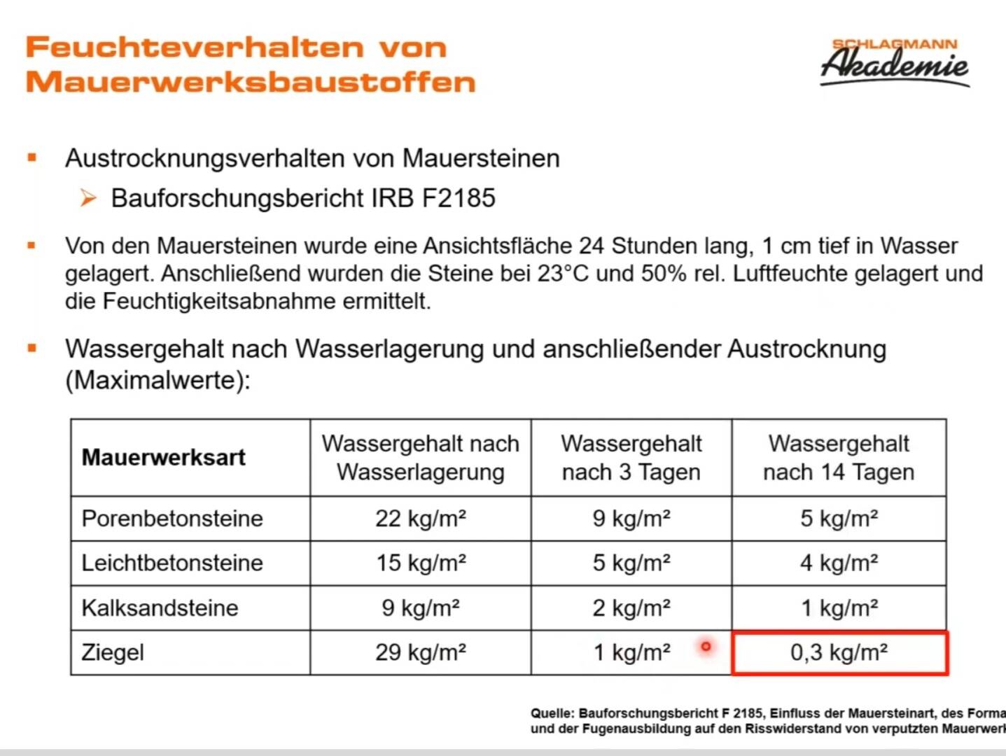

  1. Wände sicherlich auch vom vom Bau und Leerstand (Haus und Einliegerwohnung über zwei Jahre leer).
Hierzu habe ich ein interessantes Video zum Thema Poroton Steine und Feuchtigkeitsverhalten gesehen. Durch den Kapillareffekt kann massiv Feuchtigkeit gebunden werden und es dauert natürlich tagelang um diese Feuchtigkeit aus dem Mauerwerk zu bekommen.
Quelle: https://youtu.be/qC277y1l6es?si=RXd-Pbt595eKKViz

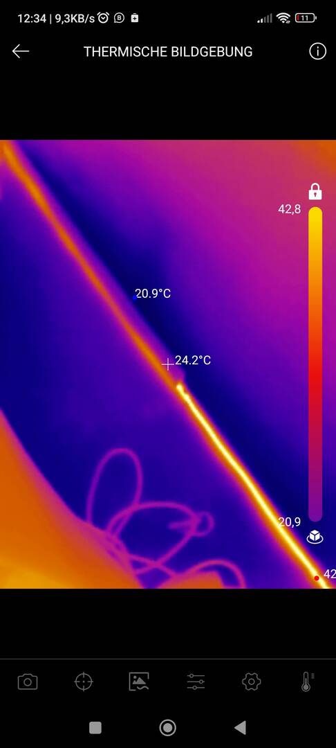

Baue gerade noch zusätzlich diese heizkabel hinter die fussleisten. Also genau an den kältesten Stellen. Ggf hilft das dann schon mal kurzfristiger, bis alles aufgegraben ist.

Bei deinem jetzigen Heizverhalten bist du weit weg von irgendwelchen Schimmelproblemen. Zumindest, wenn man deine Thermogramme so sieht. Wenn du 21 Grad Raumtemperatur hälst und die Luftfeuchte auf 60% begrenzt, liegt der Taupunkt bei 13 Grad. 3 Grad Sicherheit draufgerechnet, dürfen deine Wände dann nicht unter 16 Grad gehen.
