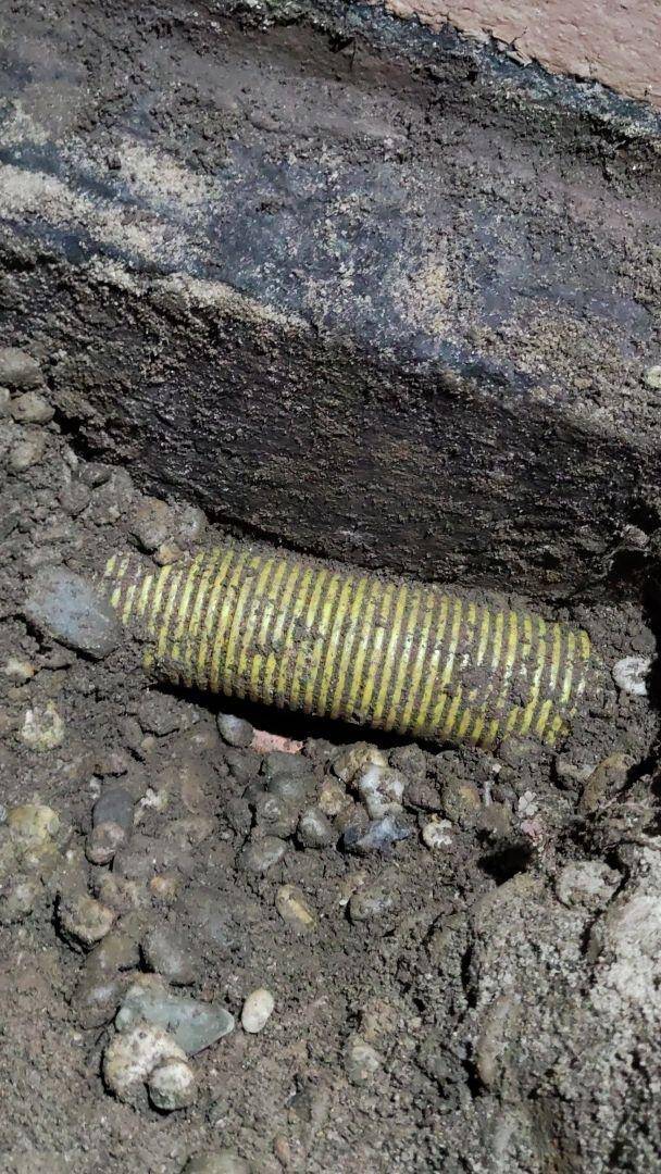

Das sieht nach ner Drainageplatte aus, Styroporkugeln mit Bitumen zusammengepappt. Das wär schon das richtige Material (aus den 80ern..), es muss halt die Sperrschicht direkt auf der Wand intakt sein und auch die Drainage/Versickerungsfähigkeit vom Erdreich damit es keine drückende Staunässe von aussen gibt.
Unbedingt mal checken ob die Wand durchnässt ist, kann man auch ohne Messung recht leicht abschätzen: Reinbohren, wenns staubt ist trocken. Feuchtes Bohrmehl oder gar Matsch -> schlecht.

Drainage ist sogar auch vorhanden habe ich heute beim Aufgraben an der Balkontür gesehen.

Die Drainage ist definitiv falsch verlegt und das falsche Material Das ist Rollware, für Bauten darf man nur die Einzelstücke nehmen, meist orange. Hab das Drama auch letztes Jahr gehabt und den gesamten Keller von außen aufgerissen :slightly_smiling_face:

Außen haben wir bereits aufgegraben und überall die alte styropor Dämmung entfernt. Dahinter war es wie gesagt überall matschig und feucht und somit hat das an den Stellen viel Kälte und Feuchtigkeit an die außenwand gebracht.
