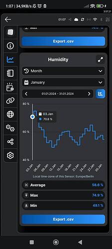

Wir haben im Dezember eine Einliegerwohnung saniert und mit vier daikin perfera Innengeräten ausgestattet, außengerät: 4mxm68a.
Nun leider heute ein großer Rückschlag. Die Ecken der Außenwände sind unten voller schimmel. Unzwar nahezu jede Ecke an jeder Außenwand. Man muss dazu sagen, dass es poroton Wände sind und keine Dämmung vorhanden ist an den Aussenwänden. Die Einliegerwohnung liegt auch hälftig unter der Erde.

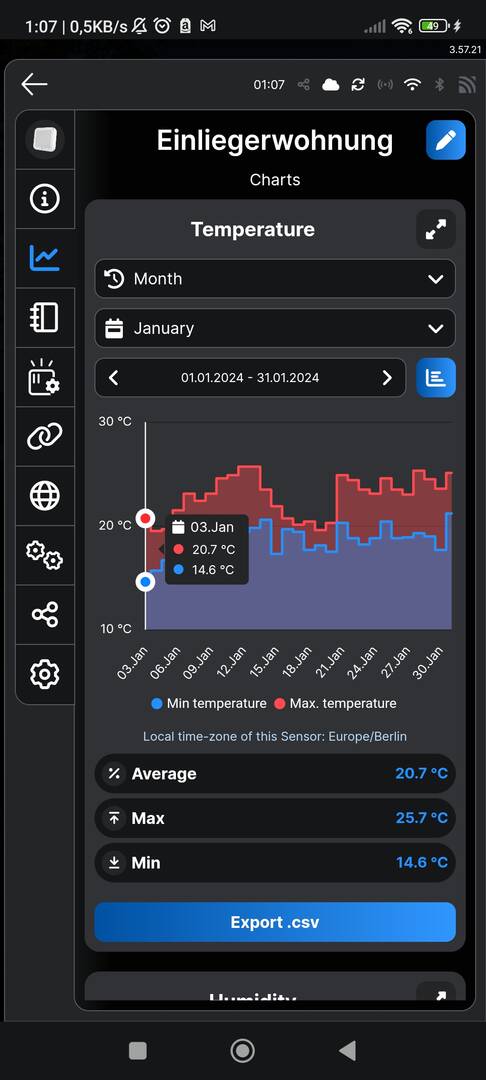

Eine shelly an der Decke neben der Klimaanlage hat die Feuchtigkeit und Temperatur im Januar aufgezeichnet.

Wenn ich mir Deine Diagramme anschaue hast Du mit Nachtabsenkung geheizt, Klima war aber 24/7 an, oder?
Wie ist denn vorher geheizt worden?

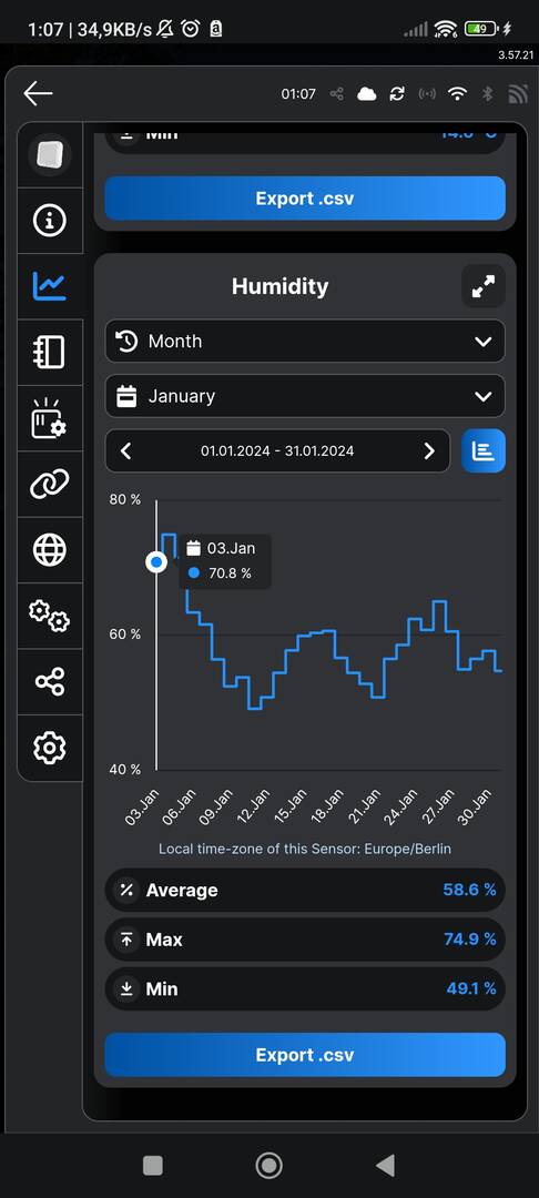

Wenn man sich die Screenshots anschaut, hätte ich eher die relativ hohe Luftfeuchtigkeit in Verdacht, gerade für Räume mit ungedämmter Außenwand. Werte teilweise bei > 70% und größere Phasen im Januar >60%, könnten da die Erklärung sein. Hast du mal die Oberflächentemperaturen in den Ecken gemessen, dann kann man über den Taupunkt relativ leicht ausrechnen, aber welcher Luftfeuchtigkeit dieser unterschritten wird. Bei erdberührenden Wänden sollte die Oberflächentemperatur relativ konstant über den Winter sein. Oder weißt du genau welche Stein (lambda-Wert und Dicke) verbaut worden ist, dann könnte man das auch hier: U-Wert-Rechner | ubakus.de berechnen.

Die Klimaanlage war teilweise nachts aus, da uns die Wärme über Nacht gereicht hat. Es ist auch nicht so, dass wir es kühl hatten. Im Gegenteil, oft ca. 22 Grad.
Im Temperaturverlauf sieht man aber, dass es durch das abschalten Nachts zu Differenzen von 4 Grad kam. Das ist natürlich erheblich.

@Philsilb Aus reime Feuchtediagramm 60% Luftfeucht selbst bei Heiztemperatur. Das ist ein ziemlich eindeutiger Hinweis darauf das erhebliche Mengen Wasser in der Luft hast die auch erst mal den baumassnahmen zuschreiben würde.

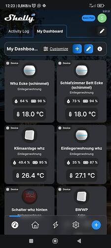

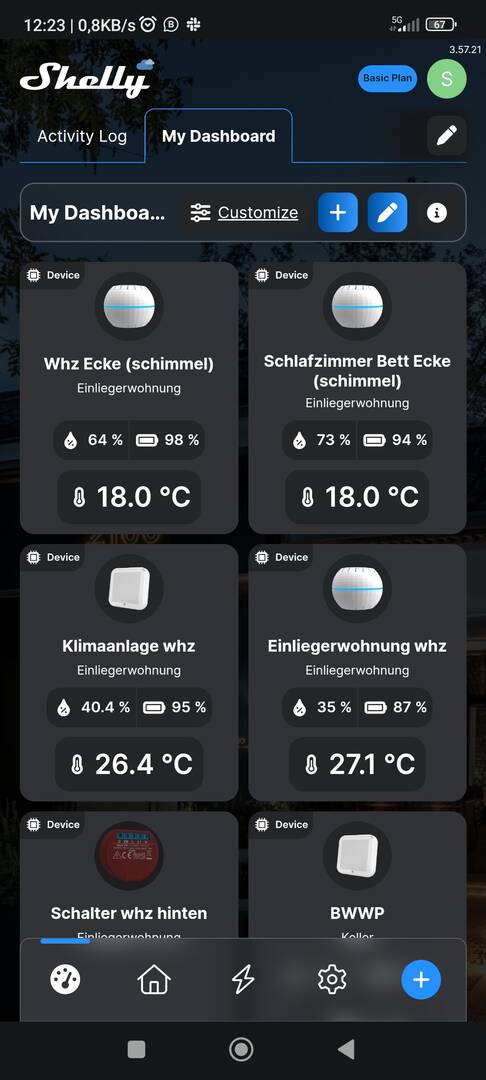

Erste Messergebnisse als Zwischenstand... Unten in den Ecken der Wände habe ich lediglich 13-14 Grad teilweise. Echt krass... Hätte ich so nicht gedacht. Die Decke jetzt bei 25 Grad während die Ecken so kalt sind.
Jetzt ist natürlich die Frage, wie bekomme ich die Ecken so warm, dass sich der taupunkt nach oben verschiebt oder?

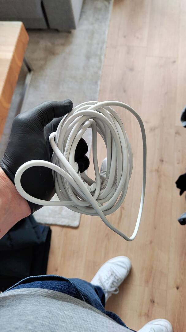

So ich habe mir nun erst mal zwei heiz Kabel mit 50 Watt besorgt und diese genau in die größten beiden schimmel Ecken gelegt. Ich hoffe ich bekomme dadurch die Wand unten in den Ecken etwas trocken.
Außerdem habe ich jetzt die shellys in den Ecken. Ich habe sehr stark geheizt. In den schimmel Ecken 18 grad und immer noch hohe Feuchtigkeit.

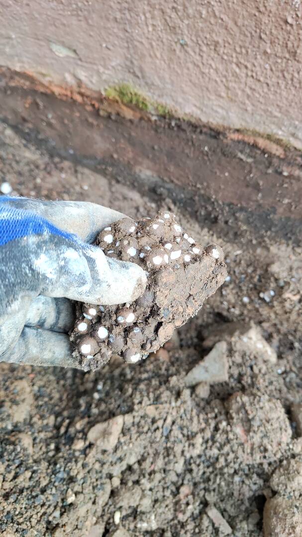

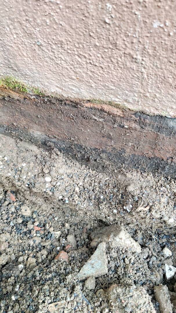

Habe nun angefangen zu graben außen
ok, kenne mich damit nicht aus aber hier ist ohne Folie nasses durchmatschtes Styropor an der außenwand.
Ich denke dadurch ist Kälte und Nässe an der außenwand gebunden die permanent eindringt oder?
Heizkörper sind normal immer an der Außenwand unter dem Fenster. Somit beheizt man automatisch auch die kälteste Wand. Die LLWP baut man oft mittig in den Raum und dann eher ein Innengerät zu wenig als zu viel. Somit wird die kälteste Wand kaum beheizt. Prinzipiell müssten man die Innengeräte so platzieren, dass sie von der Seite auch die Außenwand mitheizen; das müsste am besten mit Truhengeräten gehen.
Das ist aber in jedem ungeämmten Altbau ein Problem, da einfach die Außenwand viel kälter ist. Da hilft nur dämmen oder die Wand eben warm heizen.
Erde berührend sollte da kein normales Styropor sein, da sollte xps sein, das bekommt man per Hand nicht zerbröselt und wird auch nicht matschig.
Im Rechten Bild sieht es so aus, als ob da Bitumen drunter ist und da hat jemand schon mal was drüber gespachtelt.
Wenn da keine Folie drunter ist reicht normalerweise auch ne Bitumenschicht von 4 mm Dicke. Sie sollte halt durchgehend sein und falls sie auf andere Dichtungen trifft diese 10 cm überlappen.
Ich hab mich da aber auch nur eingelesen, weil ich das bei meinem Haus darauf gespachtelt habe.
