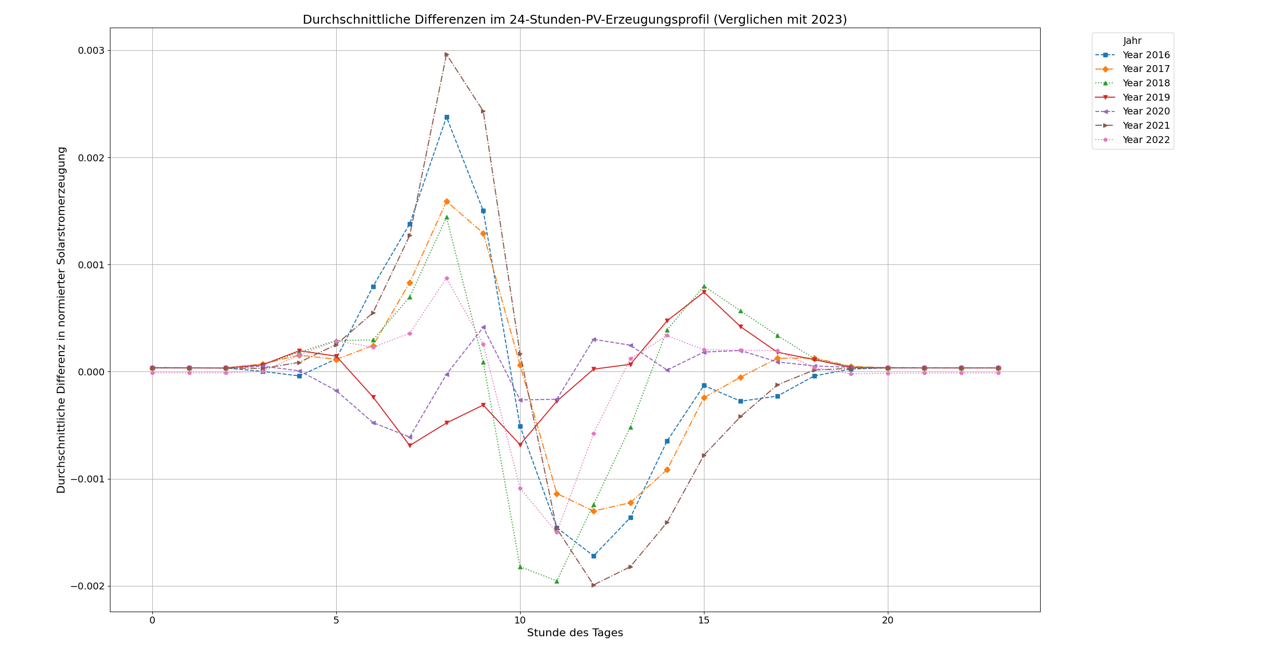

Ja ich bringe heute (28.11 um 16:00) ein Video, wo ich das erkläre. Das sind die Hauptgrafiken, ich hab gerade nicht genug Zeit um die im Detail zu erklären. Die sind nicht ganz einfach.
Deutschlandweit (Daten aus Energy Charts, alle Kurven sind immer im Bezug auf 2023, wo relativ gesehen sehr viele Akkus installiert wurden). Hier sieht man das Gegenteilige Verhalten

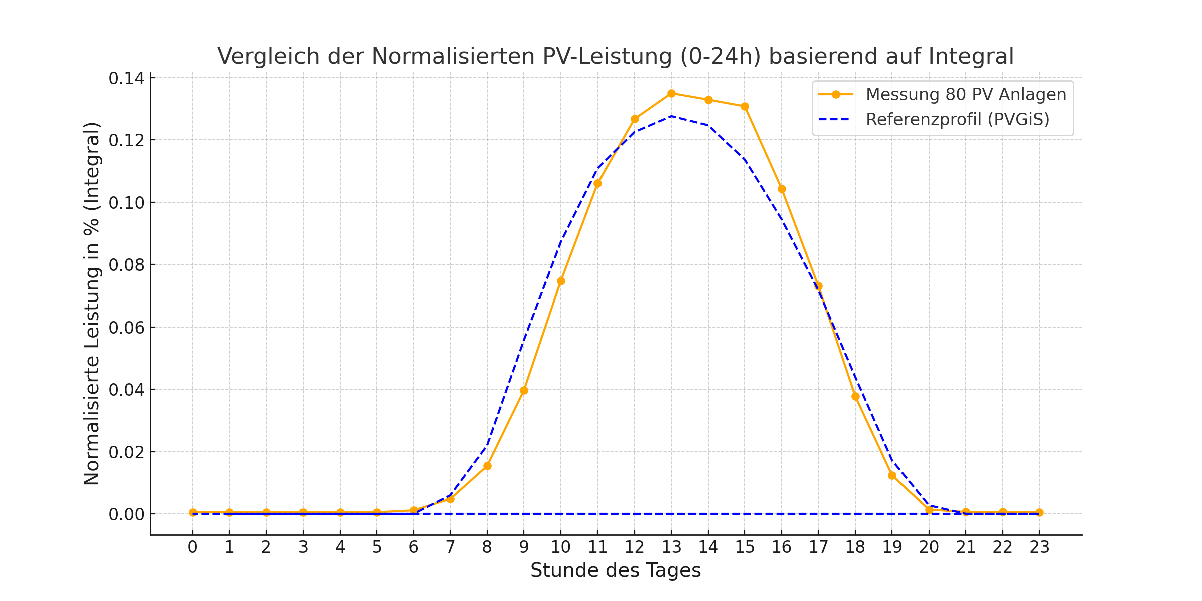

Lokal / Niederspannungsnetz
Das sind 80 PV Anlagen aus einer Region, 53 mit Akku. Blau die Referenzkurve für den Monat. In den einzelnen Kurven der PV Anlagen sieht man es extrem stark, bei vielen ist das eine Sprungfunktion gegen Mittag.
