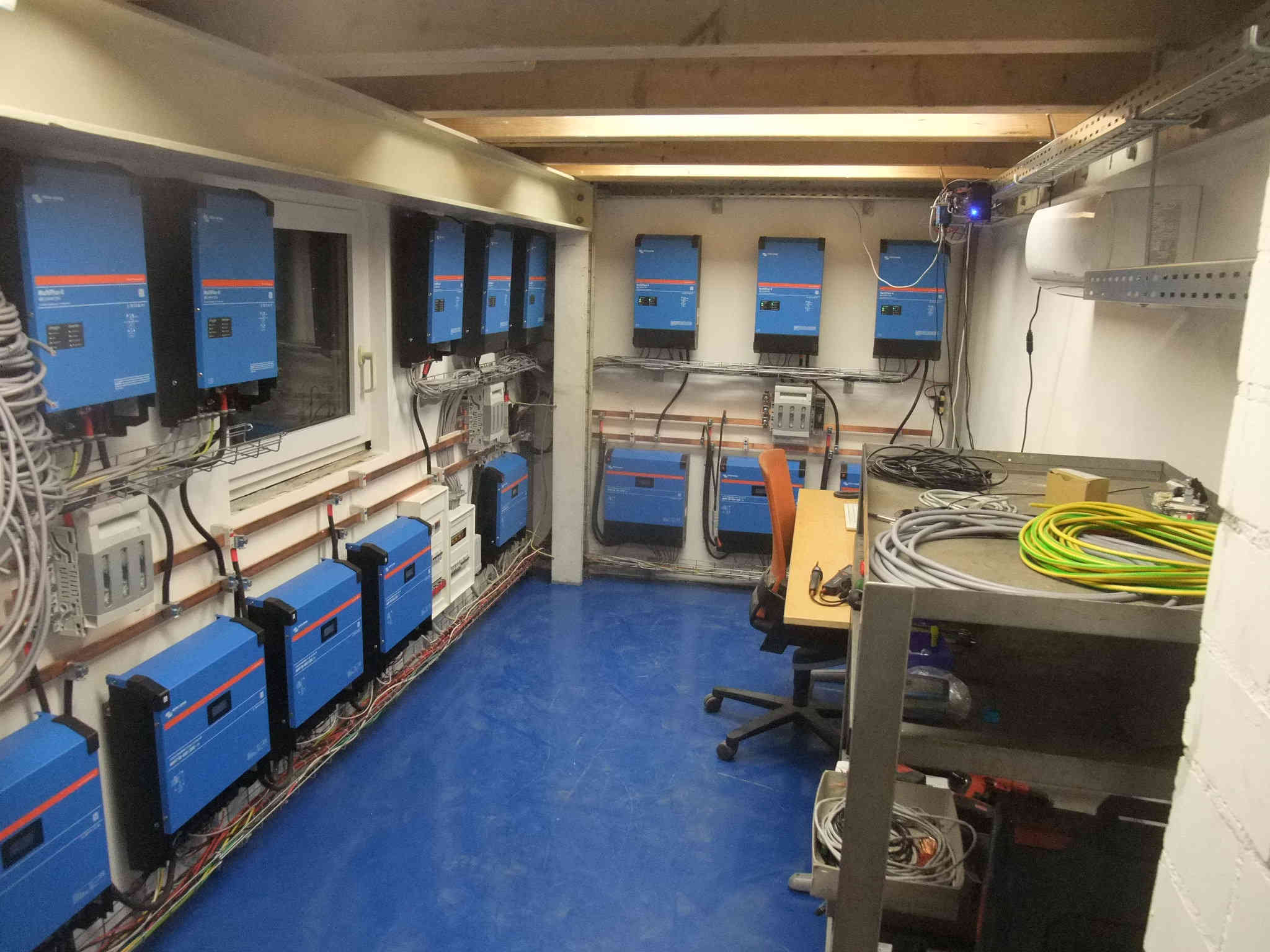

Ja Victron ist ein größerer Verkabelungsaufwand. Man braucht mehr Platz. alles korrekt. ABER
Es ist skalierbar. Ich kann die Leistung nahezu beliebig nach oben erweitern. Ich kann 3 Phasig oder einphasig fahren. Ich habe extrem zuverlässige Geräte. Ich bekomme zuverlässig Softwareupdates.
Ich bekomme neue Funktionen wie die Anbindung an variable Stromtarife u.v.m.
Und vor allem Ich habe es einmal eingerichtet und seitdem läuft es. Kein einziger Ausfall.
Man kann darüber streiten ob man das sinnvoll findet oder lieber ein all in one Gerät haben will. Aber aus meiner Sicht hat Victron das mit Abstand beste System eben WEIL es skalierbar ist und ich es auf meine Bedürfnisse anpassen kann.

Null Problem. Konfiguriert sich selbst, dank NMEA2000 Protokoll auf dem CAN Bus. Einfach zusammenstecken und einschalten. Im Foto 45kVA Einspeisung mit 88kW DC Ladeleistung. Billiger gehts natürlich immer. Aber stell die MPPT Ladeleistung zur Einspeisung mal bei Deye mit 2:1 oder künftig vielleicht 3:1 zusammen.

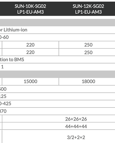

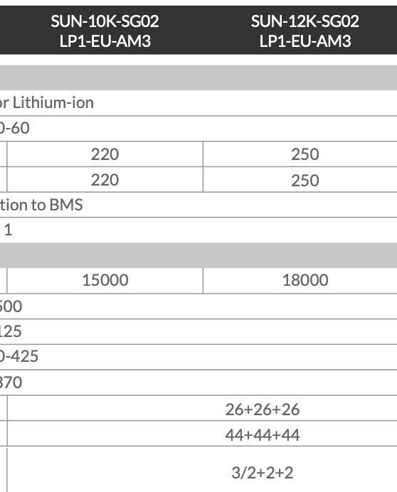

Komisch das ich einen 12k Deye ECHTEN 3 MPPT habe (am Ende der Bezeichnumg muß -AM3 stehen) ...
Wer den Luxus einer 1phasigen Anlage nicht hat, kann natürlich 3 Stück nehmen und hat dann sogar 9 echte MPPT. :wink:

Und so leid es mir tut, es beantwortet deine Fragen. Das mit den Deye mppts ist erstens im Datenblatt nachzulesen (solltest du dir holen, wenn du das Teil kaufen willst) Beim Dreiphasigen gibt es 2 mppt.
