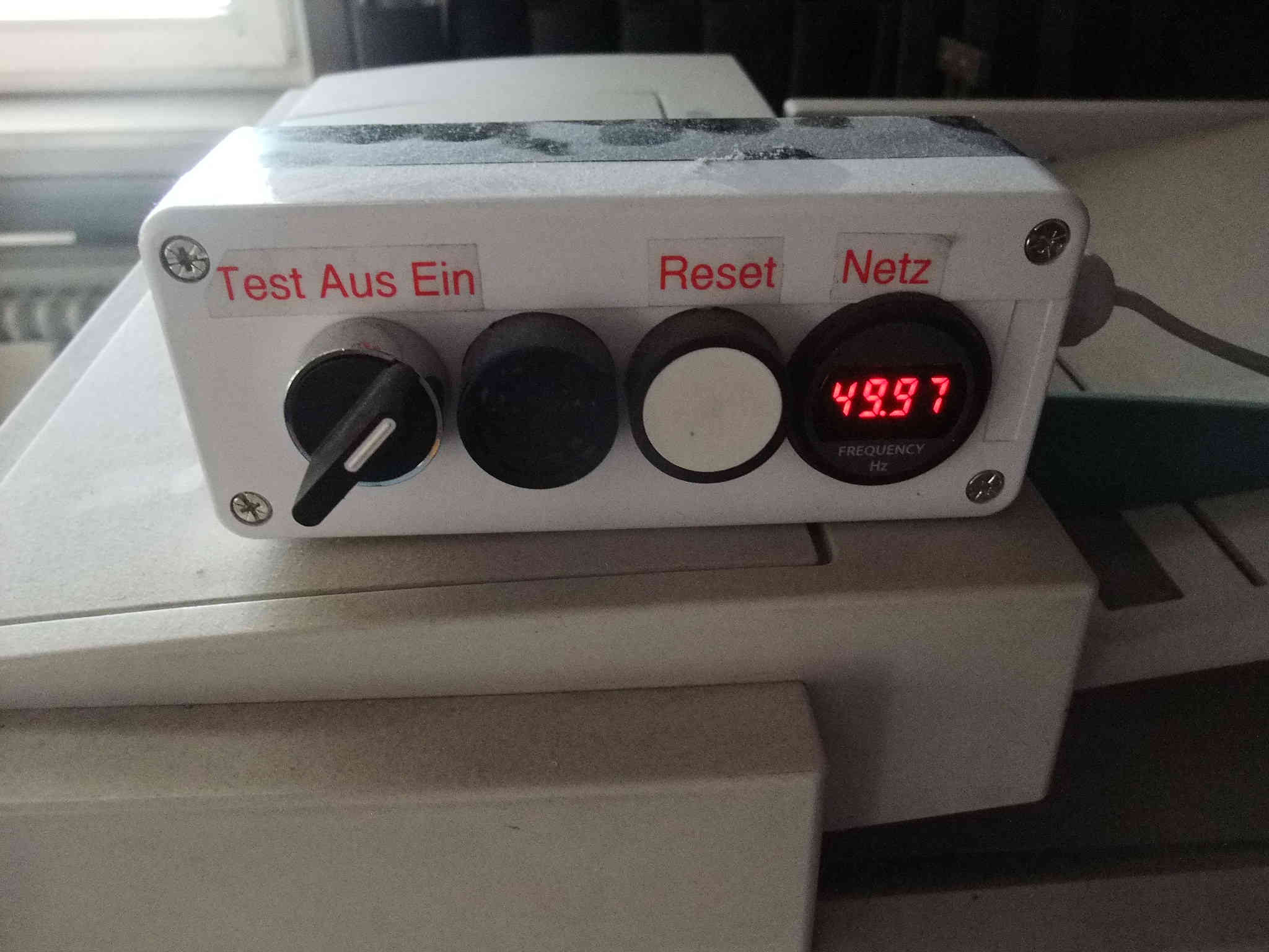

Wenn du auf 48V fixiert bist, gibts praktisch kaum bessere Alternativen zu einem Multiplus. Notstrom Umschalter oder sonstiger Murks entfallen komplett, weil es sich um ein echtes EnergieSpeicherSystem (ESS) handelt. Die Lasten laufen grundsätzliche über den Wechselrichter oder zumindest über die dort eingebaute Leitung. Fehlt Energie in der Batterie, wird sie automatisch vom Netz bezogen. Ist zuviel Energie vorhanden, verstellt der WR die Phasenlage so, daß Strom ins Netz zurückgespeist wird. Bei Netzausfall wird die Eingangsleitung zwischen WR und Netz einfach durch den eingebauten Schütz aufgetrennt. Der WR läuft weiter, so daß es nicht die geringste Unterbrechung und auch keine Umschaltung gibt. Die Versorgungsbetriebe Bortesholm bei Kiel haben sowas in großer Bauform für die gesamte Ortschaft am Start. Es ist dort die Spielwiese der Versuchsabteilung von SMA welche dortselbst ihre Prototypen testet.
Erscheint die Netzspannung wieder, so dauert es eine Zeit lang bis sich der WR wieder auf das Netz aufschaltet. Hierzu wartet er erst mal ab bis die Spannung zulässige Werte erreicht hat. Dann gleich er seine Frequenz an die Netzfrequenz an (auf 2 Stellen hinter dem Komma) und zuletzt sorgt er dafür, daß die Phasenlage exakt gleich wird. Dieser Vorgang kann 1-2 Minuten dauern, denn Spannung, Frequenz und Phase sollen sich an der Notstromversorgung ja nicht schlagartig mit größeren Werten verändern.
Sind Spannung, Frequenz und Phase genau gleich, wird der Eingangsschütz im Multiplus wieder geschlossen. Wegen der genau gleichen Spannungen fliesst dabei Null Strom. Erst jetzt fängt der WR an, die Phasenlage wieder nach vorne oder nach hinten zu schieben. Je nachdem ob Strom ins Verbundnetz eingespeist oder bezogen werden soll.
Für echte Victron Installationen ist das ein gewisses Problem. Sie kriegen nämlich erst mal überhaupt nicht so ohne Weiteres mit, wenn das Verbundnetz ausfällt. Abends merkt man natürlich daß die Straßenbeleuchtung ausfällt und die Nachbarn mit ihren Handys hilflos auf der Straße rumfunzeln. Solange man schläft und auch tagsüber merkt man nicht so schnell wirklich etwas. Für diesen Fall habe ich mir beiligenden akustischen Alarm gebaut. Ein kleines Steckernetzteil hängt damit am Verbundnetz vor dem Multiplus. Im Drückerpult sind eine 9V Batterie und ein kleines Relais. Das Relais fällt bei Netzausfall ab und der Piepser geht an. Die 9V Batterie reicht dabei mindestens einen Tag lang Krawall zu machen. Ohne Netzausfall wird die Batterie gar nicht belastet. Nur die Leerlaufverluste des Steckernetzteils und die Relaisspule gehen auf das Netz. Kommt das Verbundnetz wieder, sieht man das an der Frequenzanzeige. Damit das Relais aber wieder anzieht, muß man quittieren. Somit bleiben auch kürzeste Netzausfälle der VNB nicht unbemerkt. Ausfälle im Millisekunden Bereich ohne daß Sicherungen auslösen, passieren schon mal bei Gewittern, solange der Blitz über die dafür vorgesehenen Funkenstrecken abgeleitet wird.
