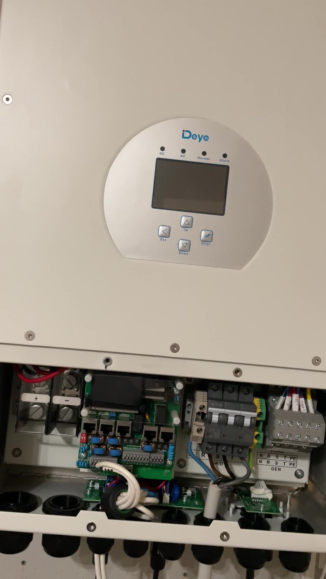

Habe dazu noch etwas gefunden:
https://open.pe/2024/06/18/deye-hybrid-solar-inverter-tear-down
Sieht für mich aus wie zwei Kreise.
DC HV Zwischenkreis von PV nach Netz.
Und Laderegler mit Spannungsanpassung.
Habe auch den Beitrag im Deye Forum gefunden mit Betrieb ohne Akku.
Das Funktioniert, aber alle 30 Sekunden (ohne PV in der Nacht) prüft der Deye durch schalten eines Relais ob vielleicht doch ein Akku angeschlossen ist.
Also für ein paar Wochen OK aber nicht auf Dauer.

Das Video von Dave (EEV-Blog) ist auch sehr erhellend! Verstehe zwar nicht die komplette Topologie, aber es scheint tatsächlich ein gemeinsamer HV-DC-Zwischenkreis, gespeist sowohl von PV und/oder Batterie, versorgt dann direkt den AC-Inverter. Ist zwar ein kleiner zusätzlicher Wandlerschritt die Akkuspannung auf den HV-Zwischenkreisspannung zu bringen, aber ab dort ist dann die Effizienz logischerweise gleich. Frage mich aber noch, ob die HV-Zwischenkreisspannung sich an der aktuellen PV-Spannung orientiert oder ob da noch herunter- oder heraufgewandelt wird? Ist das jemand klar geworden? Die Zwischenkreisspannung muß ja vermutlich mind. 400V betragen (oder gar die Scheitelspannung von 400V - also 693Vpp) damit sauber auf 400VAC gewandelt werden kann?
Das Gerät im Video ist ein 1ph Gerät.
Zwischenkreis also im Betrieb immer > ~400 V.
Außerdem ist die Zwischenkreispannung zwangsläufig immer größer als die PV-Spannung.
Bei 1200 V IGBTs hat man nach oben ziemlich viel Luft, Schluss ist spätestens bei ~ 630 V wegen der 2s 315 V Elkos.
Mit Rücksicht auf die Effizienz werden die vermutlich aber immer so tief wie möglich ( so lange > 400 V ) arbeiten.
Bei einem 3ph Gerät wären die Verhältnisse natürlich etwas anders.
Hier geht es darum, das der Deye ohne PV und Akku klackert:
Am Tag läuft aber die Anlage normal.
Man kann auch die Anlage über Nacht in der Zeit ohne Akku abschalten.
