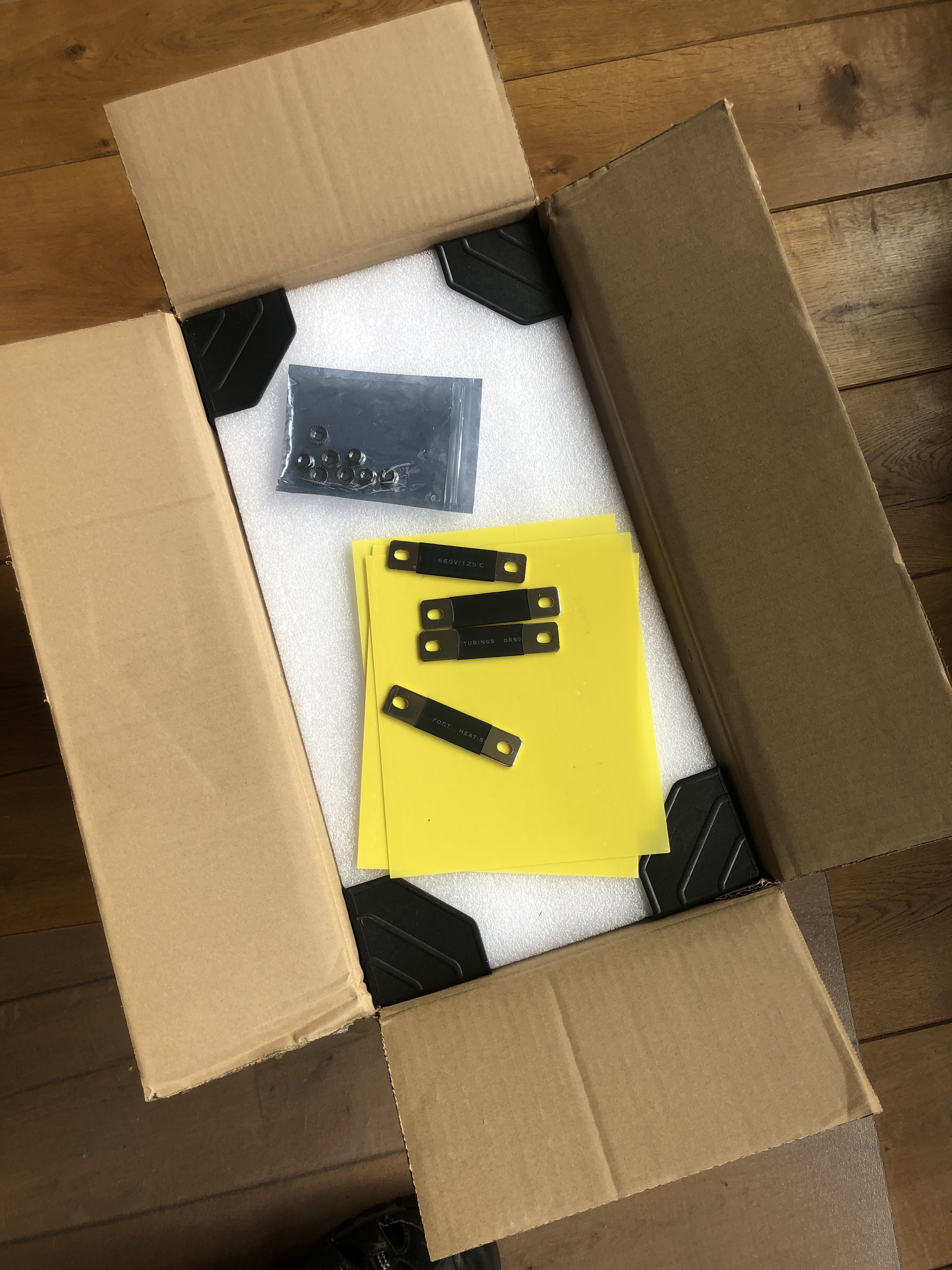

    Was wurde geliefert:
    - Wie oben beschrieben + zusätzlich wurden Trennplatten mitgeliefert obwohl nicht bestellt
    - Busbar mit Isolierung, obwohl im Internet Fotos ohne Isolierung zu sehen sind.
    Wie wurde geliefert:
    - Seefracht + DPD
    Verpackung:
    - Tip Top
    - 4 Paket mit jeweils 4 Zellen
    - Extra Plastikkantenschutz
    - Keine Beschädigungen am Karton

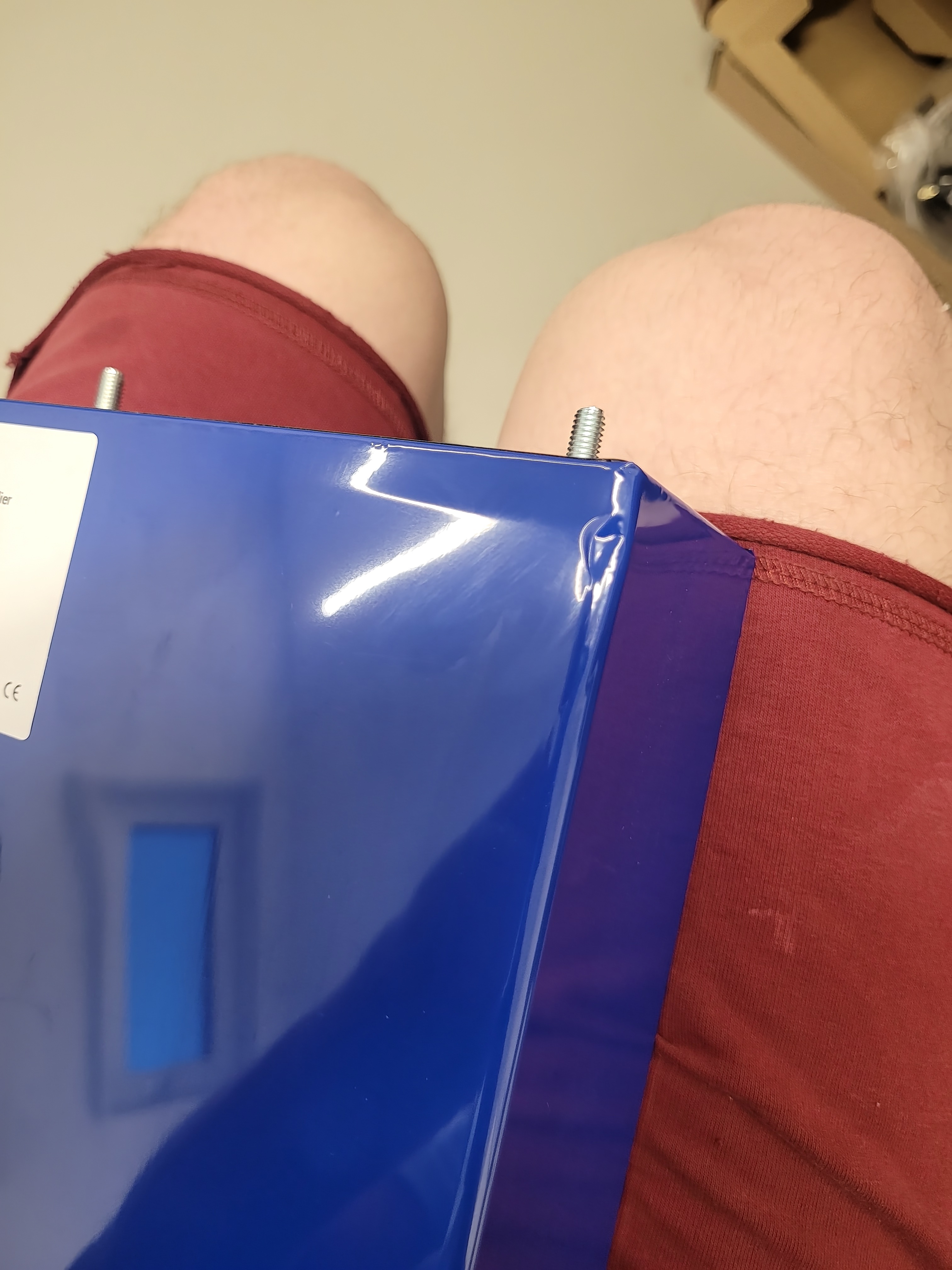

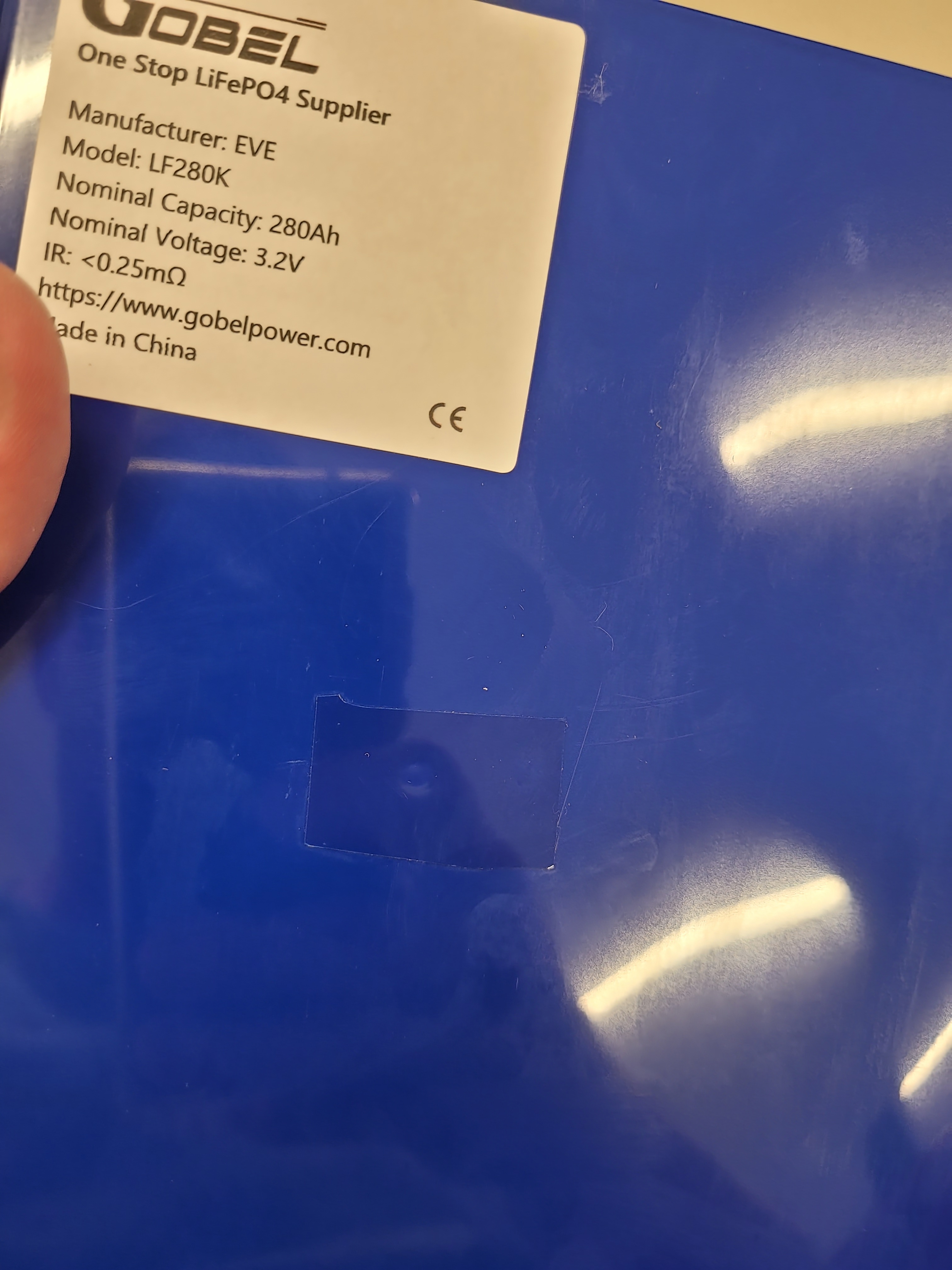

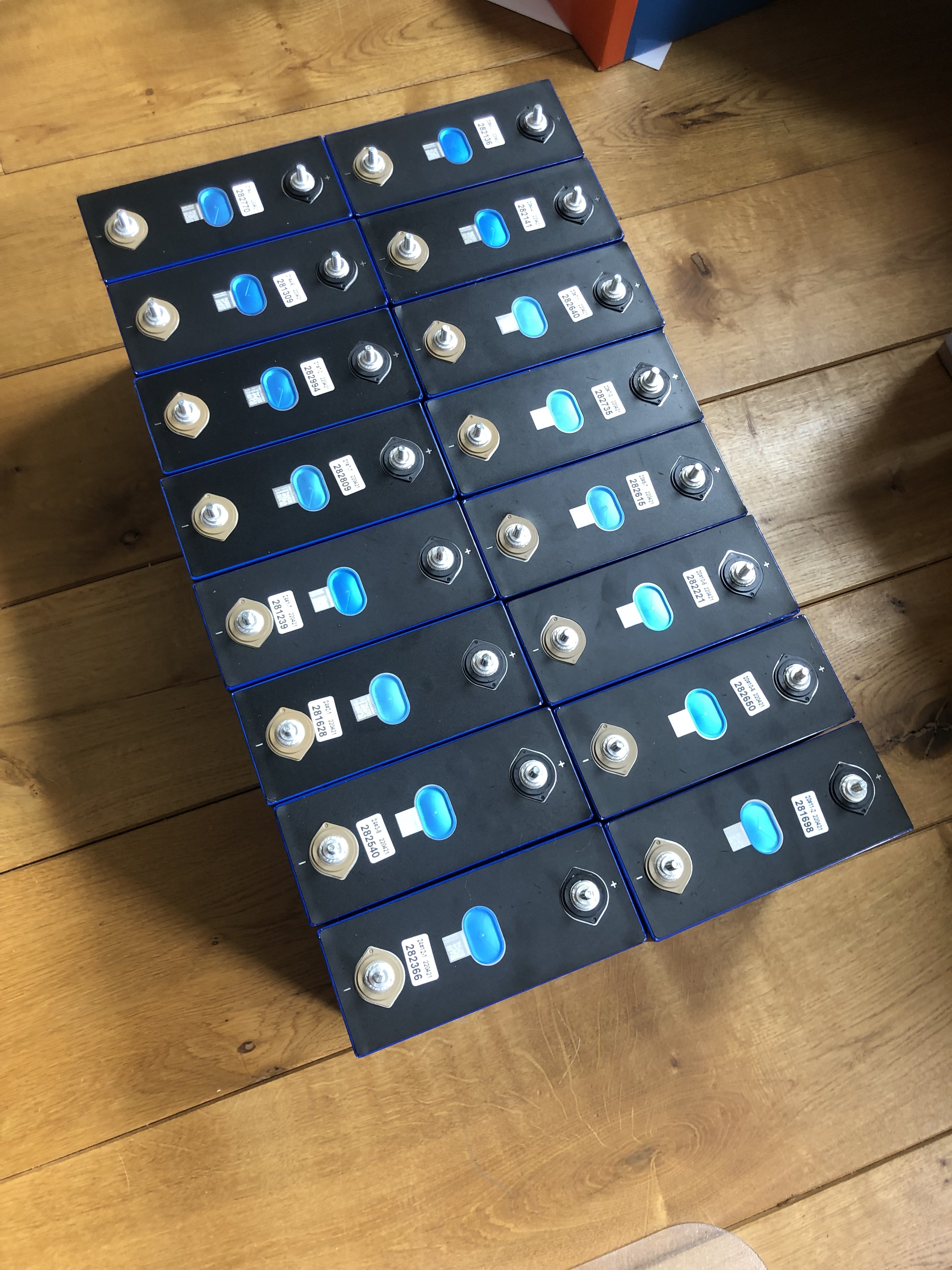

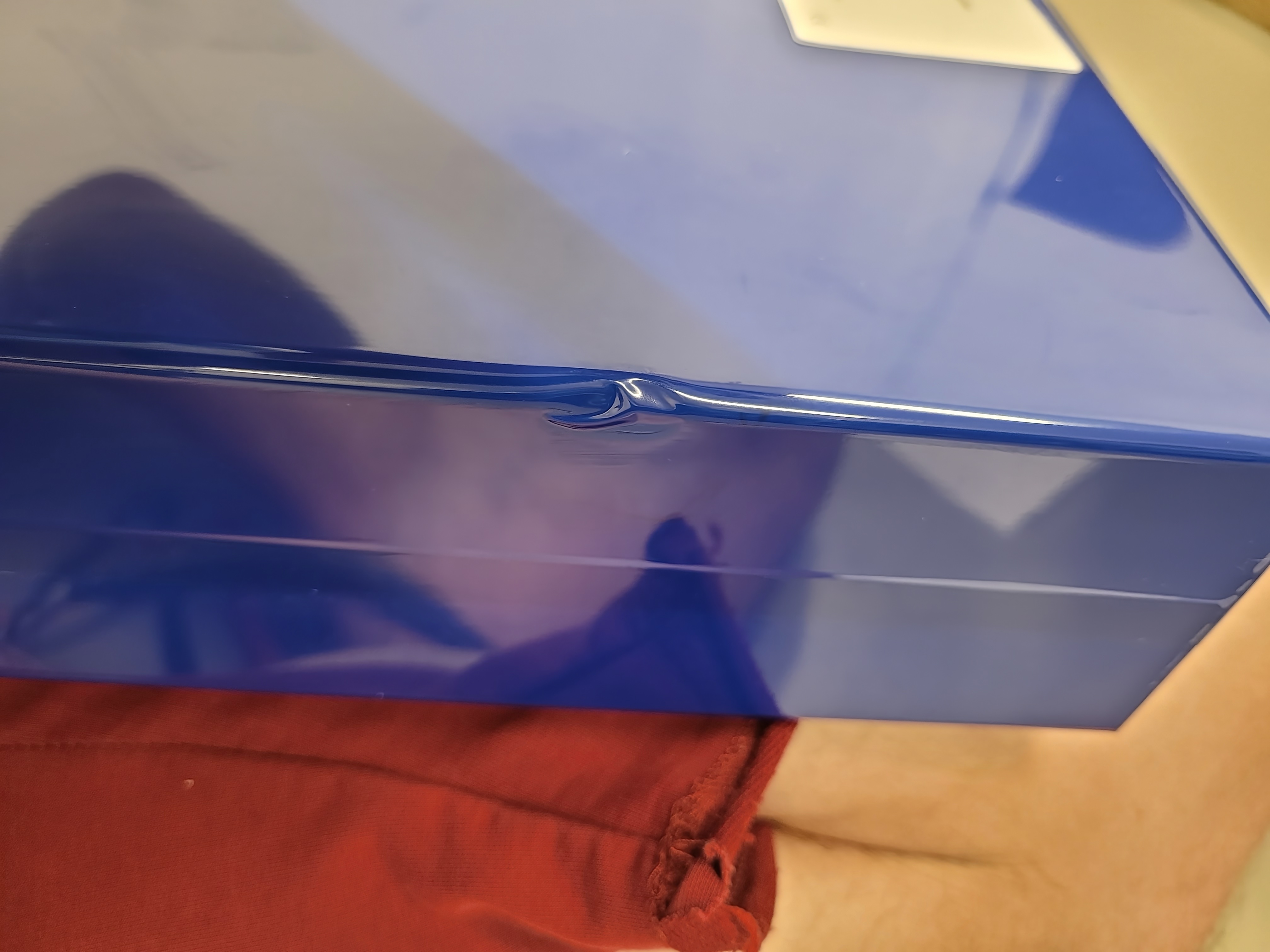

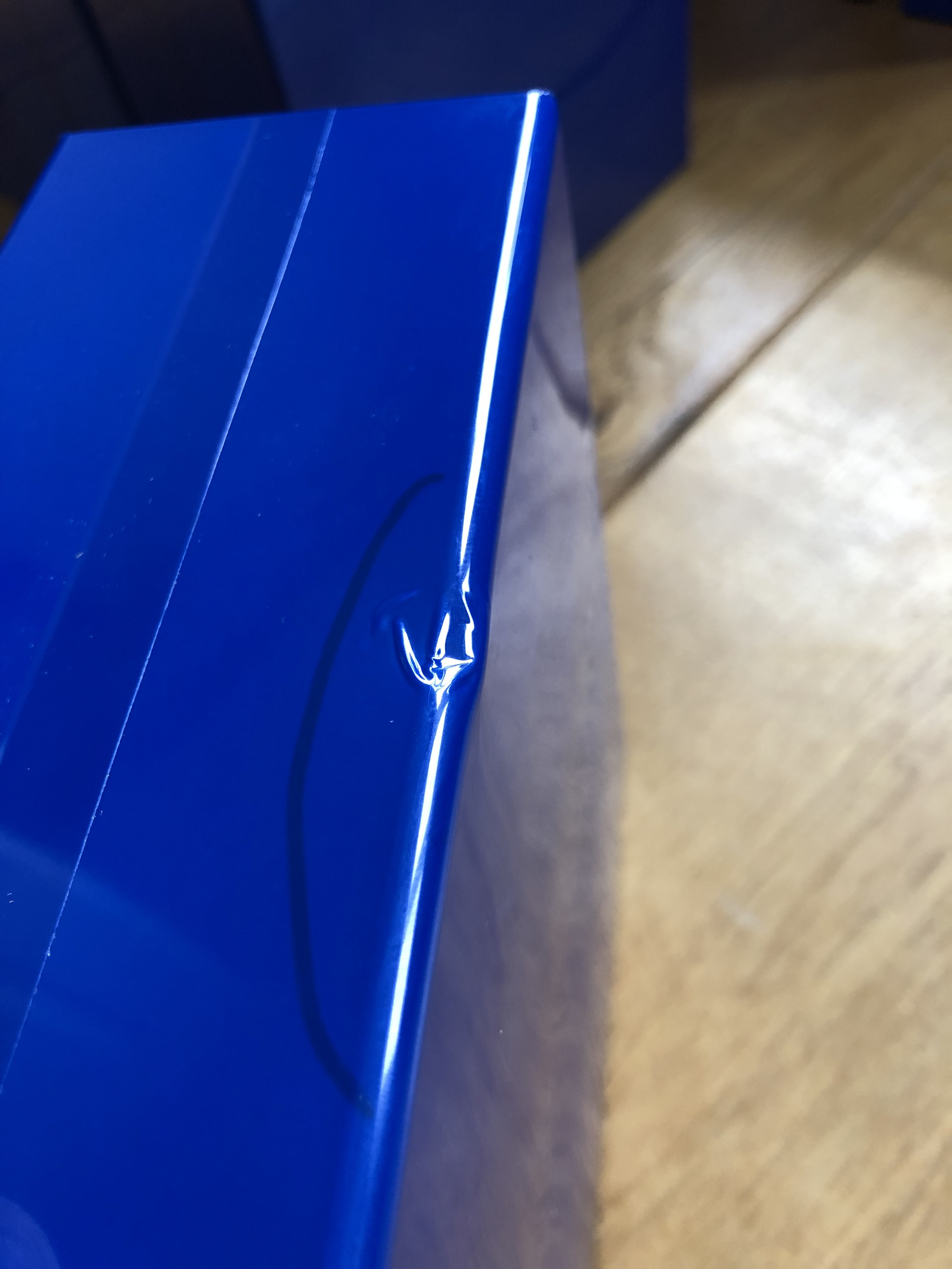

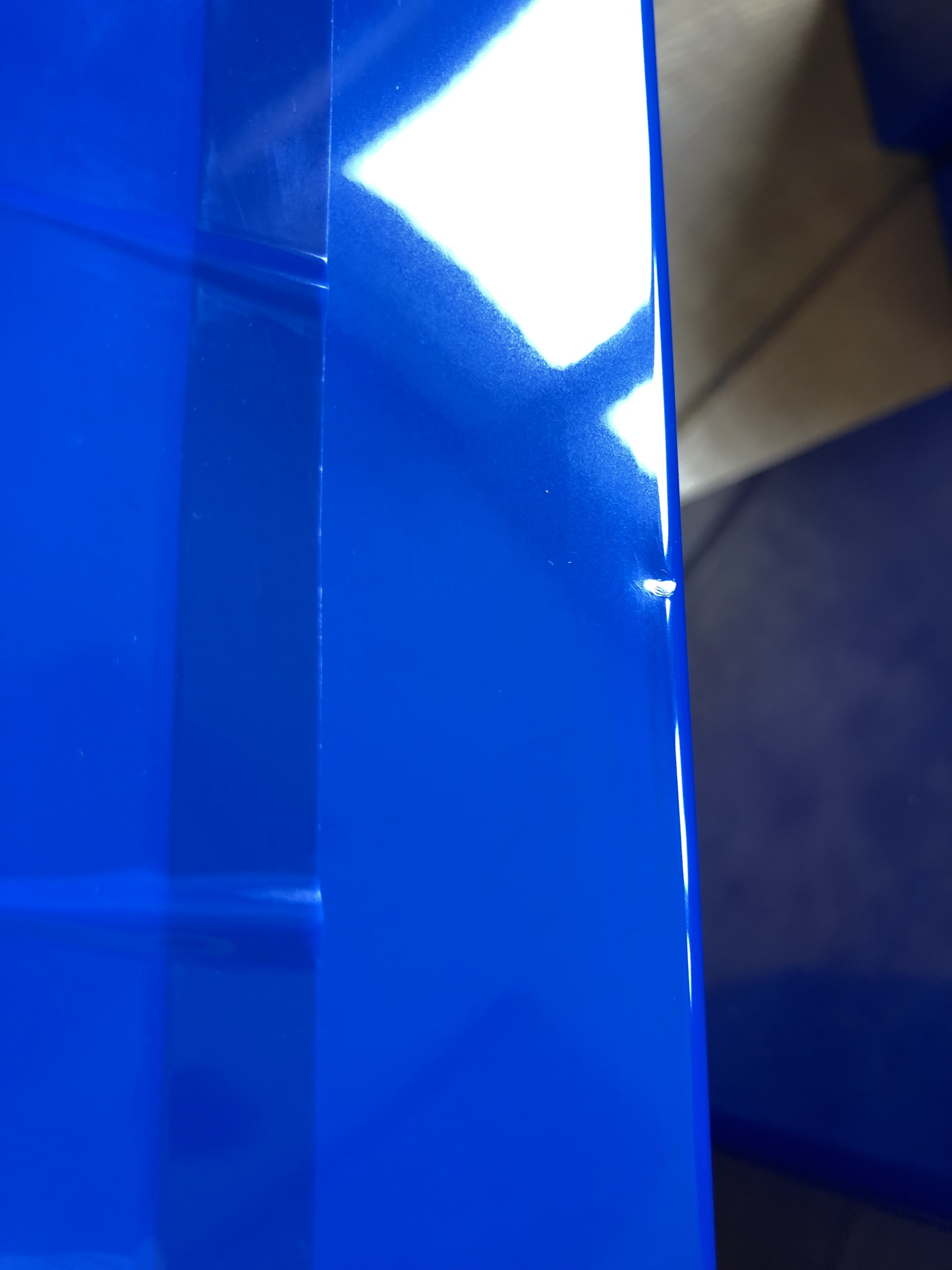

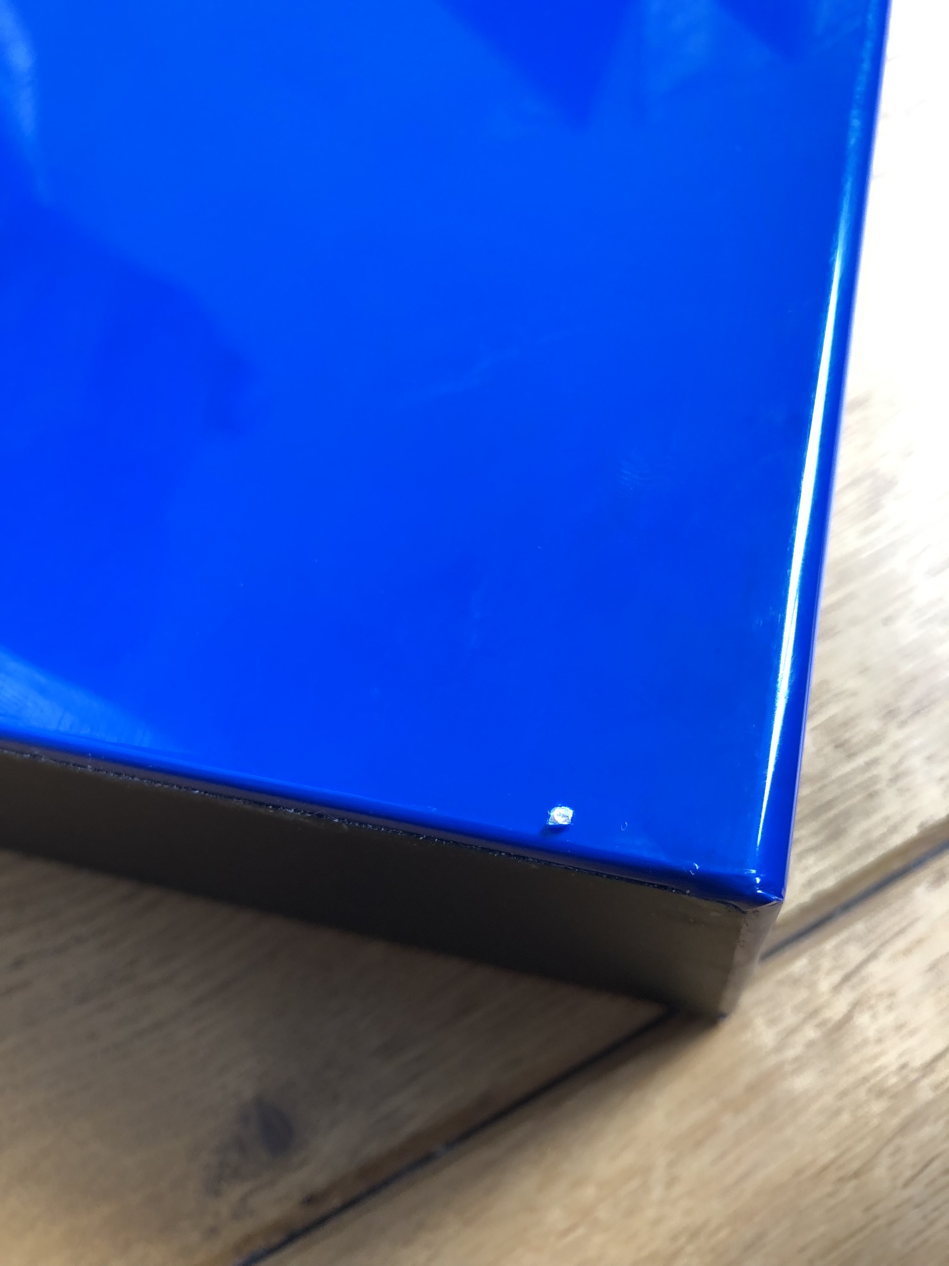

    Äusere Erscheinung:
    - Sehr gut bis auf drei Zellen (siehe Fotos unten)
    ○ Bei zwei Zellen ist eine minimale Beschädigung der blauen Folie zu sehen
    ○ Bei einer Zelle gibt es eine Delle an der Kante von ca. 0,5mm
    - Kein Rost
    - Pole sehen gut aus
    - QR Code sieht gut aus und sind gültig
    - Auslassventile in Ordnung
    - Keine Ausbeulungen

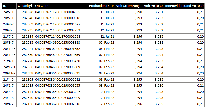

    Innere Werte + Fotos:
    - Kapazitätstest wird nicht durchgeführt, evtl. mal später mit einer einzelnen Zelle
    - Kann jemand mit Erfahrung sagen, ob die Abweichungen bei Spannung und Innenwiderstand nach ca. 60 Tagen Versandzeit im Rahmen (gut) sind?
Leichte Beschädigung Zelle1
Leichte Beschädigung Zelle2
Leichte Beschädigung Zelle3
Wegen der letzten Zelle werde ich mal Gobelpower anschreiben, gefällt mir nicht. Insgesamt aber guter Gesamteindruck, bis auf das 5 Zellen ein halbes Jahr älter sind als der Rest, kann aber nicht beurteilen ob das Probleme machen wird (denke nicht), dann eher die Macke bei der einen Zelle.

Ich würde sagen, das alle Spannungen und Innenwiderstände in einem engen Range sind, schon mal gut.
Mal sehen was die Profis sagen.

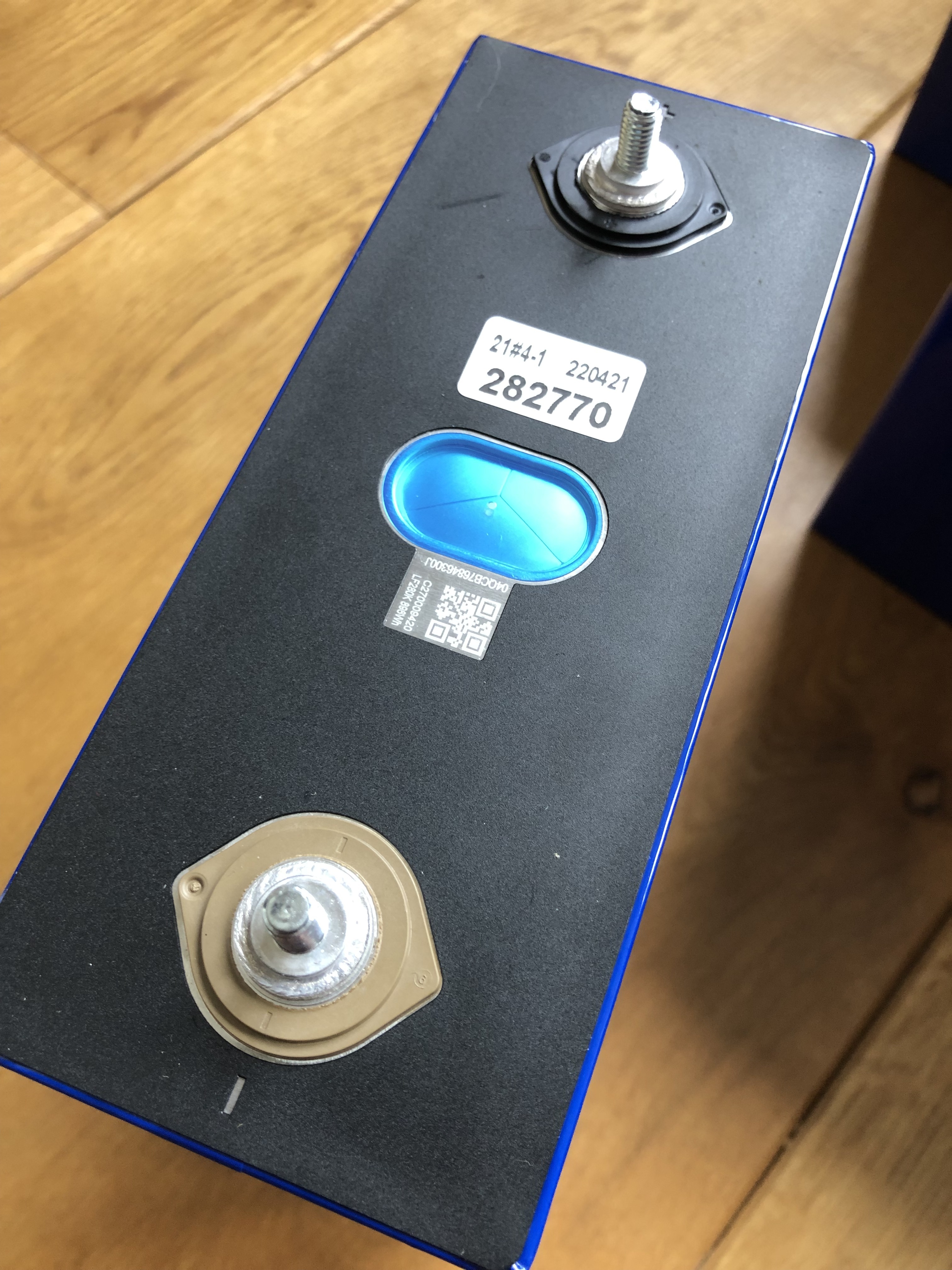

Hm,
Bist du sicher, dass du Matched Voltage bestellt hast und Matched Capacity?
Das, was du bekommen hast, deckt sich weitgehend mit meiner Lieferung von vor einer Woche.
Lediglich die Spannungen und das Herstellungsdatum waren weiter gestreut.
Aus dem Verhalten der Zellen ist für mich nicht erkennbar, welches Zellen aus diesem Jahr oder welche aus dem letzten sind.
Ich teste den fertigen Akku noch ein paar Nächte.
Wenn die Zellen das halten, was draufsteht, werde ich wahrscheinlich noch ein Satz davon ordern.
Kannst du mir verraten, wie die per Kreditkarte gezahlt hast?
Ich konnte nur mit über Paypal zahlen.

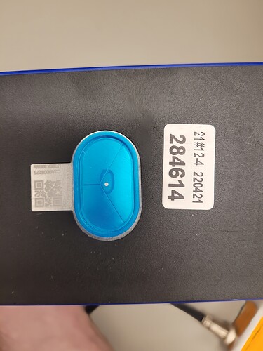

Ja, ich bin mir sicher matched Zellen bestellt zu haben weil mir das wichtig war. Bis zur 2. Stelle nach dem Komma sieht es auch gut aus (alle gleich) wie ich finde. Bei der Kapazität bin ich mir nicht 100% sicher, weil auf dem Label nur die Zahl z.B. "281628" steht. Ich gehe mal davon aus, dass dies die Kapazität ist.
Ich hab per Überweisung bezahlt, ich hatte via Chat gefragt ob das möglich ist.
Mit Überweisung hatte ich auch gezahlt, da war aber trotzdem ein Obolus für eine Paypal Fee dabei.

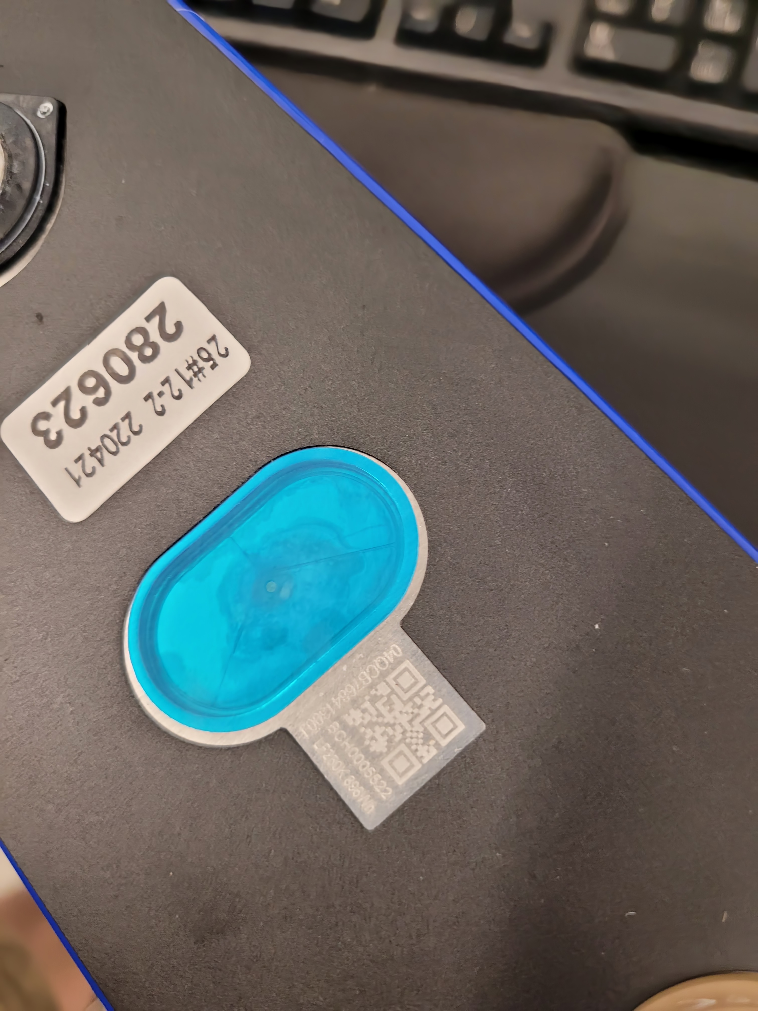

Die Zahl auf dem Label ist die Cap im mAh, hat Shelly auch bestätigt.
Warum bei mir 2 Zellen dasselbe Etikett haben, weiß ich allerdings noch nicht.

Die Barcodes sind ok,
Du zahlst einen Aufpreis nicht für die Barcodes,
Sondern dass sie aus ihrem Zellenpool Zellen vermessen und an die Kunden möglichst gleichmäßige Gruppen bilden.
Das Messen dauert lange. Der Preis dafür ok.
Die Frage ist ob sie wirklich alle 16 messen, oder nur ein Teil und kleben die Etiketten auf mehrere Zellen.
Um sicher zu sein musst du jede Zelle trotzdem messen.
Auch wenn dein Messgerät dann ein anderes ist, die Relation der Angaben müssten überprüfbar sein.
Ich glaube auch, das die Aufpreise die Aufwände (selektieren und Messen der Zellen entstehen), find ich auch gerechtfertigt. Ich bin schon durchgedreht beim abfotografieren, und fand es zeitlich aufwendig die QR codes abzufotografieren ohne das es sich zuviel spiegelt und der Code lesbar ist.

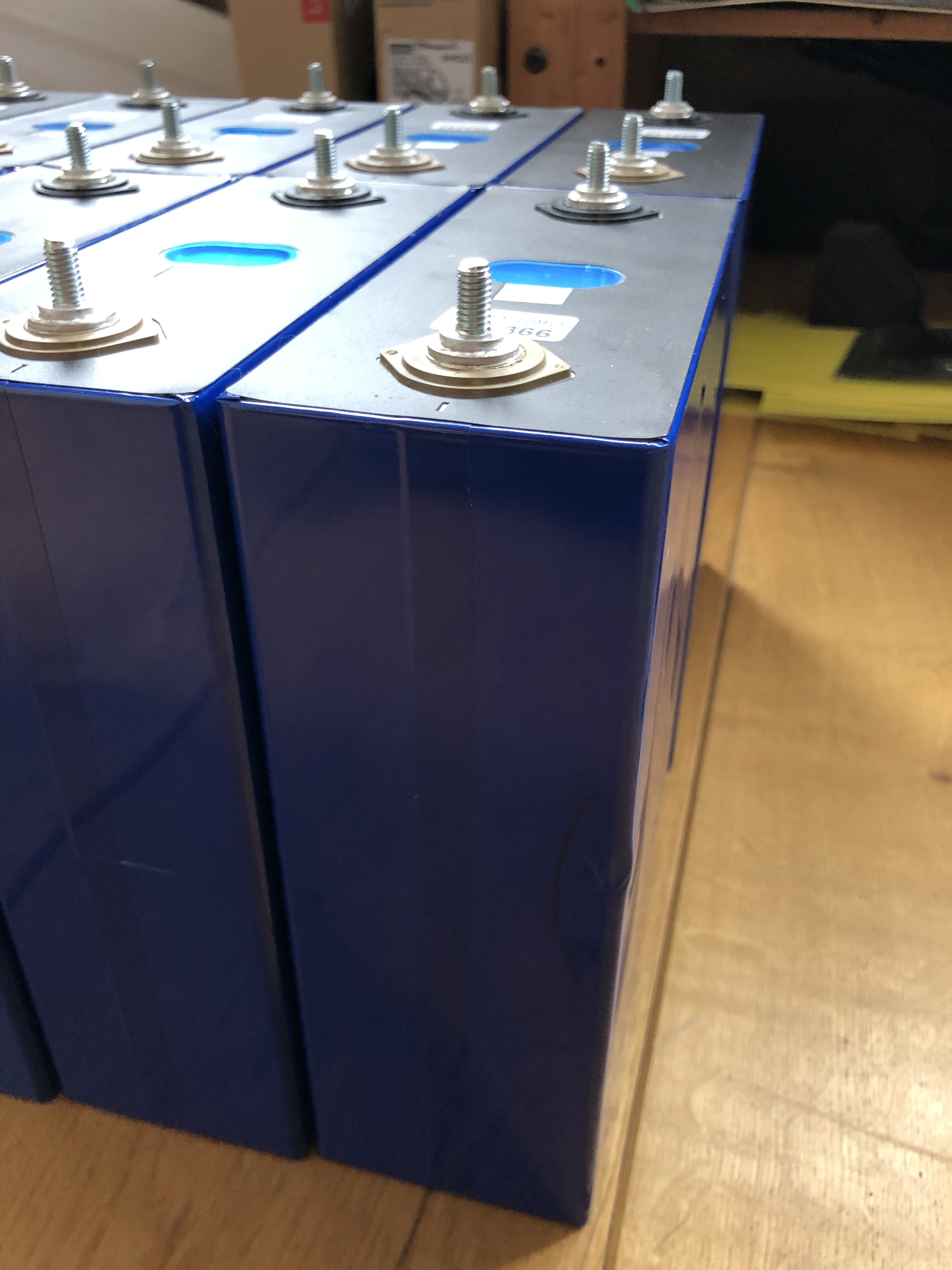

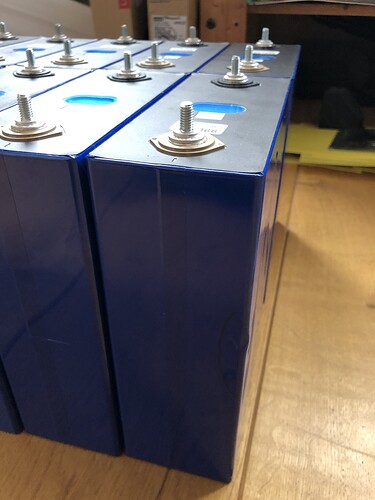

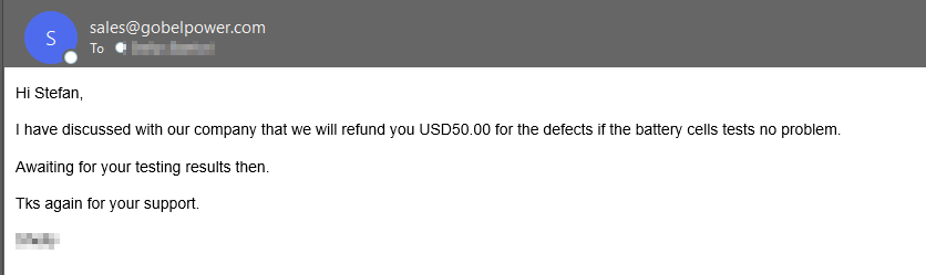

Hier noch ein kleines Update zu der kleinen Delle an der einen Zelle:
Ich wurde gefragt, ob die Markierung von mir kam (was ich verneint hatte), und der Fall wurde kurz ins Engineering Department zur Einschätzung der Lage gegeben.
Rückmeldung war: "Our engineer replied that if the cell's capacity and voltage, IR, and SOC are no problem, it can work well."
Ich soll die Zelle testen ob ich sie einsetzen kann und mir wurde ein Rückerstattung von 50USD angeboten.
Ich werde mit der Zelle jetzt einen Kapazitätstest machen und dann die Rückerstattung annehmen.
Für mich eine völlig akzeptable Lösung weil die Delle wirklich minimal ist, ich bin soweit happy und würde wieder bei Gobelpower bestellen. Der ganze Fall wurde am Freitag innerhalb von 6h beantwortet und gelöst.

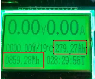

Danke, bist Du schon durch mit Deinen Tests oder war das nur die 1 Zelle ?
Der Preis war ja noch OK zu der Zeit.
Ich habe nur einen Kapazitätstest dieser einen Zelle gemacht. Geladen mit Labornetzteil bis auf 3,45V, entladen mit ca. 35W elektronischer Last bis auf 2,6V.
Hier das Ergebnis (passt für mich, man bedenke ich habe nicht komplett aufgeladen oder entladen und komme auf knapp 280Ah):
Alle zu testen ist mir zeitlich zu aufwendig. Ich bin grad dran das ganze Setup zu montieren (PV Module fehlen noch Multiplus Verkabelung fehlt noch), daher komm ich rein mit dem Akku im Moment nicht weiter, kann aber nicht mehr lange dauern.

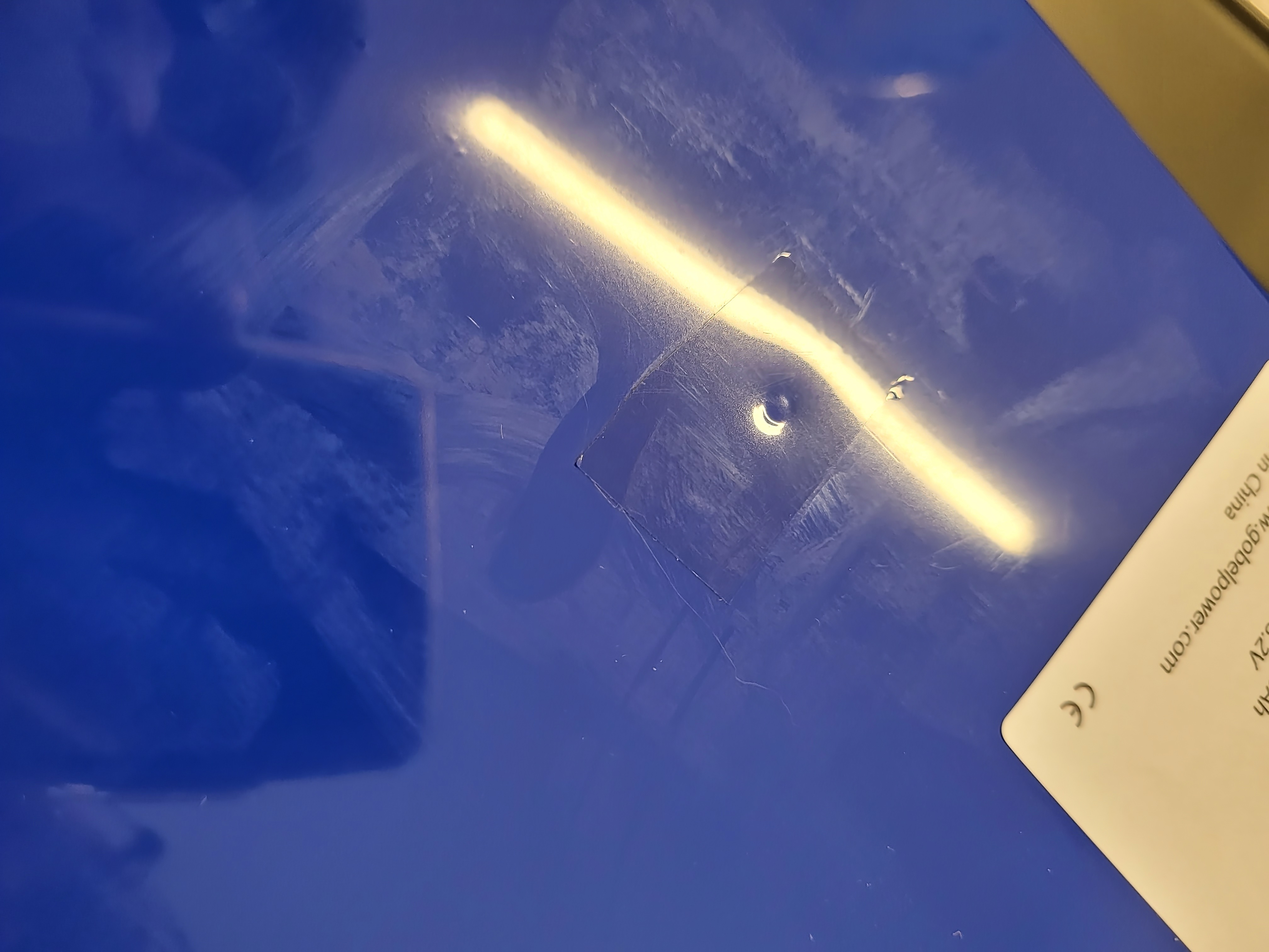

Hallo!
Ich habe meine Ladung vor kurzen von Gobelpower bekommen. Super verpackt aber ich denke weil DAP warens nicht als Gefahrengut verpackt und auch nicht so behandelt worden.
Alle QR Codes intakt. Fabrikate ein paar 07/21 der Rest zw 12/21 und 03/22 produziert. Innenwiderstände zwischen 19 und 20milli Ohm. die Kapazitätsmessungen derzeit zwischen 295-295AH.
Aber manche haben auch leichte Flecken an den Ventilen und leicht geschwollen. Manche sind gepatcht und manche haben Dellen. Ich muss jetzt Shelly mal schreiben und ihr das schildern und schaun was die sagt. Denke aber nicht dass ich dann neue Zellen erhalte. Kann man diese Zellen ohne Probleme verwenden? Oder muss man Angst haben? Oder halten diese nicht so?
Also verwenden kann man die wohl, schön sind sie nicht. Meiner Meinung nach sind die Flecken auf den Ventilen kein Elektrolyt, sondern Rückstände die durch das Loch in der blauen Folie gelaufen sind.
Wenn die Zellen nicht super billig waren, würde ich vermutlich trotzdem einen Tausch oder hohen Rabatt der verbeulten wollen.
ich versuch was rauszuschlagen und eventuell ein paar Zellen noch zu organisiern. also du meinst die dellen können nicht gefährlich sein. interner Kurzschluss oder so
32 Zellen haben 4200euro all in gekostet also nicht teuer

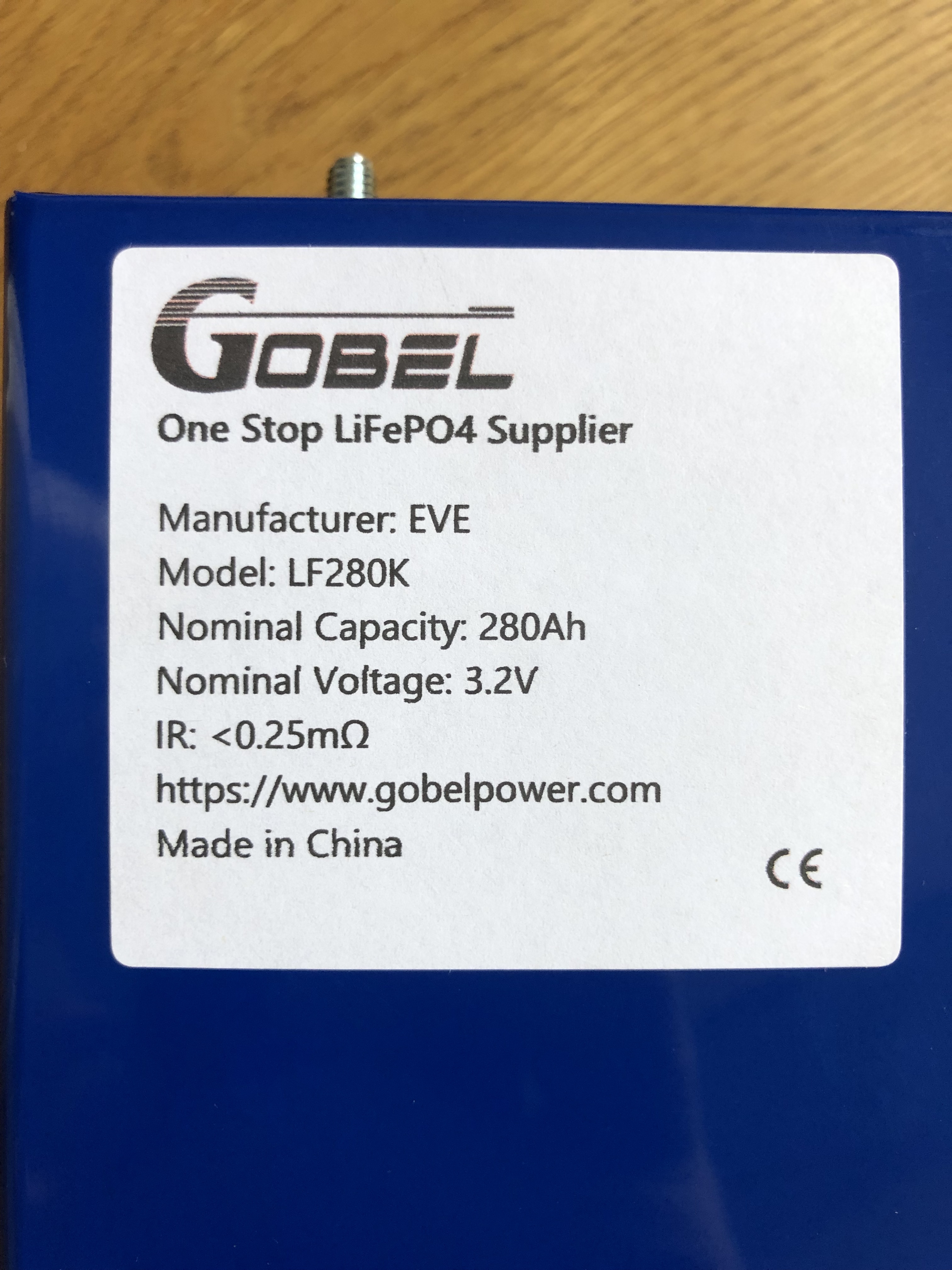

Stimmen die aufgedruckten Kapazitäten mit deinen Messwerten überein?
Aufgedruckt ist ja irgendein Standardlabel.
Hab fast alle 32akkus durch. Bei 6 ist die kapazität bei 272 -278Ah. Die andren alle über 280 sogar manche bei 292
Hast du auch Zellen bekommen, auf denen dieselben Werte aufgeklebt wurden?
0,20mOhm haben die Zellen mit voller oder über Kapazität
und die 0,19mOhm sind Zellen mit Unterkapazität?
Standard Pickerl auf der Seite. Die meisten hatten zw 0,19 und 0,20mOhm. Ob die mit wenig oder viel Kap. müsst ich nachschaun
