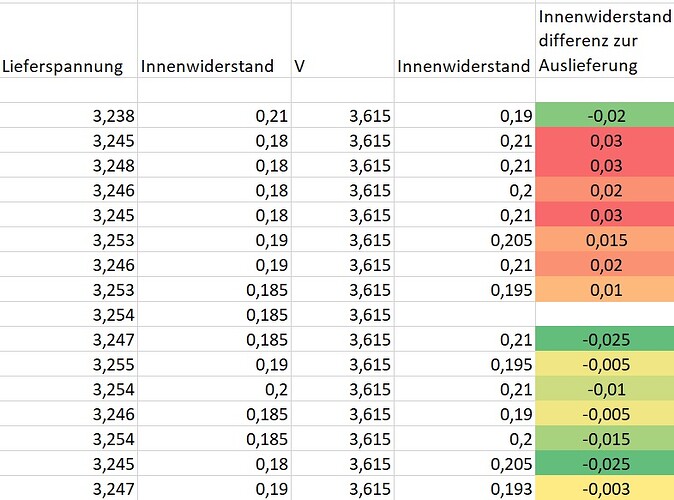

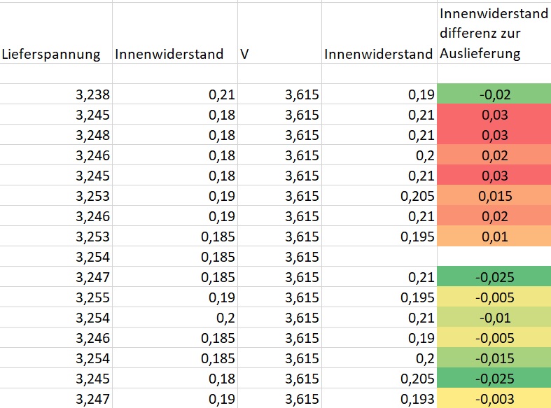

ich war mit den kauf meiner Zellen 16x 280Ah ende März 2022 zufrieden.
QR-Code alles gut leider waren die Zelle unterschiedlich "alt" Mai-Dez 21.
Die Innenwiederstände waren folgende bei Lieferugn und nach Topbalancing (ende bei 3,64 V). Kapazität habe ich nicht gemessen, da Equipment nicht vorhanden und man es eh nicht hätte ändern können ;-).

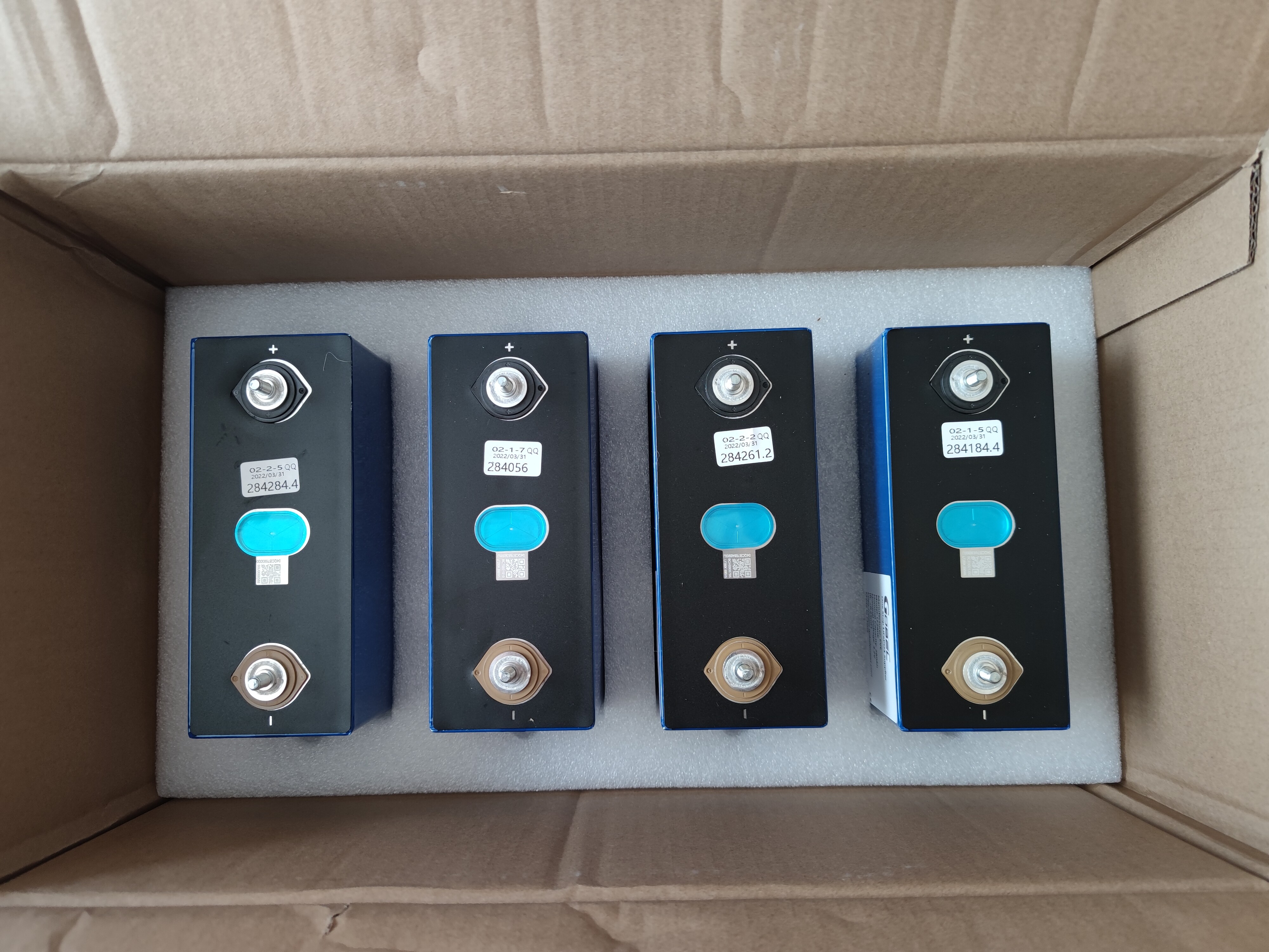

Am 09.08.2022 habe ich bei Goblpower 16 EVE Zellen 280K bestellt. Geliefert am 29.09.2022 mit DPD, die die Kartons einfach vor die Haustür gestellt haben. :oops:
Bestellt wurde über die Homepage und bezahlt via PayPal. Es verlief alles reibungslos. Zwei Tage nach Bezahlung erhielt ich die Trackingnummer von DPD und kurz danach eine zweite Trackingnummer, auf der ich die Lieferung komplett verfolgen konnte.

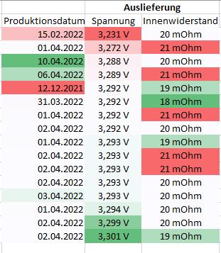

Die Zellen waren super verpackt und makellos. Keine Dellen, Kratzer oder ähnliches. Die QR-Codes waren wie angekündigt mit einem „B“ überlasert. Auch ein Teil der Seriennummer. Das Produktionsdatum war aber bei allen Zellen zu erkennen. Da der Laser nicht 100% genau arbeitet, war bei knapp der Hälfte der Zellen die komplette Seriennummer lesbar.
Was mir etwas negativ aufgefallen ist, dass die Zellen nicht wirklich aufeinander abgestimmt waren. So habe ich zwei ältere Zellen und eine davon war in der Spannung ein Ausreißer nach unten. Siehe Bild. Die Innenwiderstände waren alle zwischen 18 und 21 mOhm. Die Kapazität wurde bisher bei drei Zellen gemessen und hatte bei 2,6 V Abschaltspannung knapp über 280Ah.
Die M6 Stehbolzen sind fest verschweißt und mitgeliefert wurden pro Zelle eine Busbar und zwei Edelstahlschrauben, so wie eine dünne Isolierplatte für zwischen die Zellen zu stellen.

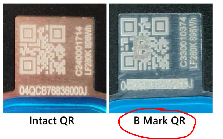

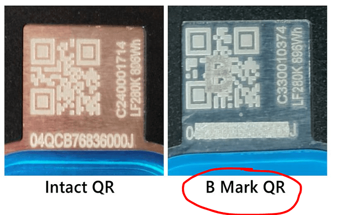

Wie kommt es, dass ihr alle intakte QR-Codes bekommt?
Ich kann da gar nichts auswählen, sondern bekomme nur "B mark" angeboten. Hier z.B.: https://www.gobelpower.com/eve-32v-280ah-rechargeable-lifepo4-battery-cell_p6.html
![67040=10670-c1.png|320x120](upload://bPKwkusXWvctqv0GfxyOKSgaffx.png)
Und "B Mark" ist anscheinend immer mit (teilweise) unkenntlich gemachtem QR-Code:
... Grade B - und überlasert. ...
... Die QR-Codes waren wie angekündigt mit einem „B“ überlasert. Auch ein Teil der Seriennummer. Das Produktionsdatum war aber bei allen Zellen zu erkennen. ...
Wenn der QR-Code überlasert ist, wie bekommt man dann das Produktionsdatum heraus?
Soweit ich mitbekommen habe, wird der Teil der Seriennummer in dem das Produktionsdatum steht nicht überlasert.
