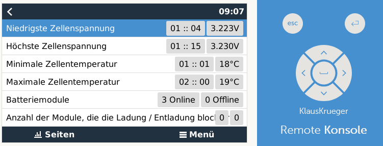

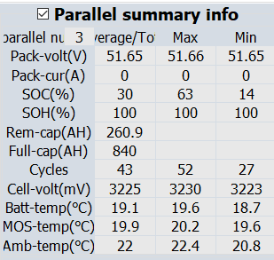

Stimmt man sieht min und Max und welches Rack es ist. Aber nicht, dass SOC sehr stark unterschiedlich ist:
Man sieht schön: die Zellspannungen sind nicht das Problem. Nur SOC müsste bei allen 3 Racks bei derart gleicher Zellspannung doch auch annähernd gleich sein

Den Unterschied bei den Zellen sieht man erst wenn sie voll werden, weil die Spannung bei Lifepo4 erst bei >98% SOC stark steigt.
Zw. 20% und 80% SOC ist die Spannung beinahe konstant.
@sonnenhut
Der SOC ist auch nur eine ermittelte Zahl die dein BMS nur ermitteln kann wenn die Spannung auf max ist.
Wie du siehst sind die Spannungen auf allen Racks fast gleich.
Wenn alle Racks einmal voll geladen wurden werden auch die SOC Werte fast gleich sein. Bei meinen Racks liegen da auch gern mal 5% Unterschied drin.
Kann gut daran liegen das mein 2. Rack eine höhere Kapazität hat. Das neue hat 294AH das erste nur 286AH.
Ich vermute du hast deine Racks länger nicht richtig voll geladen und das Top Balancing passt nicht.
Oder wenn da ein paar Zellen auffällig auseinanderlaufen kann es auch sein das eine Schraube nicht richtig fest sitzt.

Wie du siehst sind 3 Racks Online. Soweit ist alle OK. Mehr wird im Cerbo nicht angezeigt.
Der kann nur ein BMS verwalten.

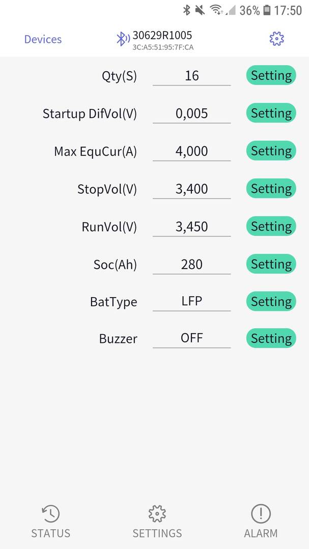

Ich habe gerade in einem Video von Offgridgarage gesehen, dass am verbauten Heltec 12-16S 5A Balancer der Run Anschluss nicht belegt ist. Damit würde der Balancer ja ständig im Bereich von 2,8V-4,2V arbeiten. Wozu gibt es dann in dem BMS unter "System para" den Wert "Balance Parameter" "Turn-on volt(mV)"?
Das BMS kann den Balancer gar nicht einschalten, da das Kabel zu Run fehlt.
Hat da jemand eine Erklärung zu? An dem verwendeten Refinnergy 16s150A BMS gibt es dafür auch keinen Anschluss.
Die Zellen liegen bei meinen Packs meist um 10mV auseinander, außer zum Ladeschluß über 54,4V. Da driften die Zellen auch mal auf 30mV.

Ich habe den Gobel RN150 mit dem aktiven 4A Bluetooth Heltec balancer (baugleich Neey). Den internen BMS-Balancer habe ich deaktiviert (siehe das Gobel Settings PDF) und lass nur den Heltec oberhalb 3,45 V Zellspannung arbeiten mit folgenden Settings:
