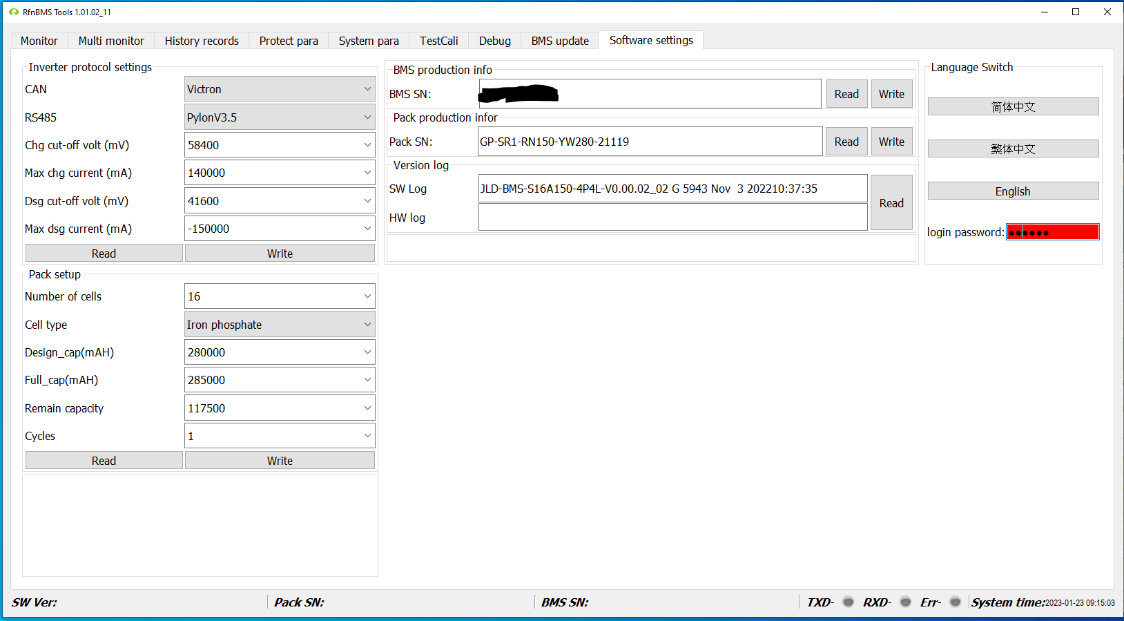

Ich habe deshalb diesen Beitrag aufgemacht weil ich mehr über meinen Akku erfahren möchte.
Ich habe den 150Ampere mit 5A Balancer.
Die Software habe ich von Gobel Power heruntergeladen -> RfnBMS Tools 1.01.02_11
Im anderen Beitrag lese ich das es sich möglicherweise um ein PACE BMS handelt?
Im log lese ich aber JLD-BMS-S16A150
Was ich mich gerade frage ist, welches die Optimalen Einstellungen für das BMS ist.
Das einzige was ich bisher gemacht habe ist alle Einstellungen zu lesen und das CAN Protkoll auf Vitron zu stellen um zu testen ob der Cerbo den Akku erkennt.
Der Test wurde sofort Erfolgreich bestanden. Für die Verbindung habe ich mir ein Kabel gecrimpt das Victron als Typ A Bezeichnet.
Die Einstellungen bei Pack setup sind ja soweit selbsterklärend.
Design Cap ist 280000 das ist ja die Nennkapazität der einzelnen Zellen.
Warum hat Gobel Power bei Full_cap 285000 eingetragen?
Für mein Verständnis sollte der Wert nicht kleiner oder gleich sein?

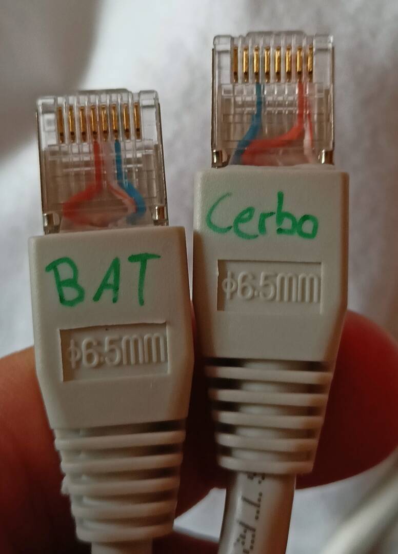

Kabel Victron Typ A
       VE.Can  -  Akku BMS Port
GND    Pin 3     -  Pin 6
CAN-L  Pin 8     -  Pin 5
CAN-H  Pin 7     -  Pin 4

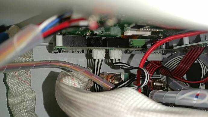

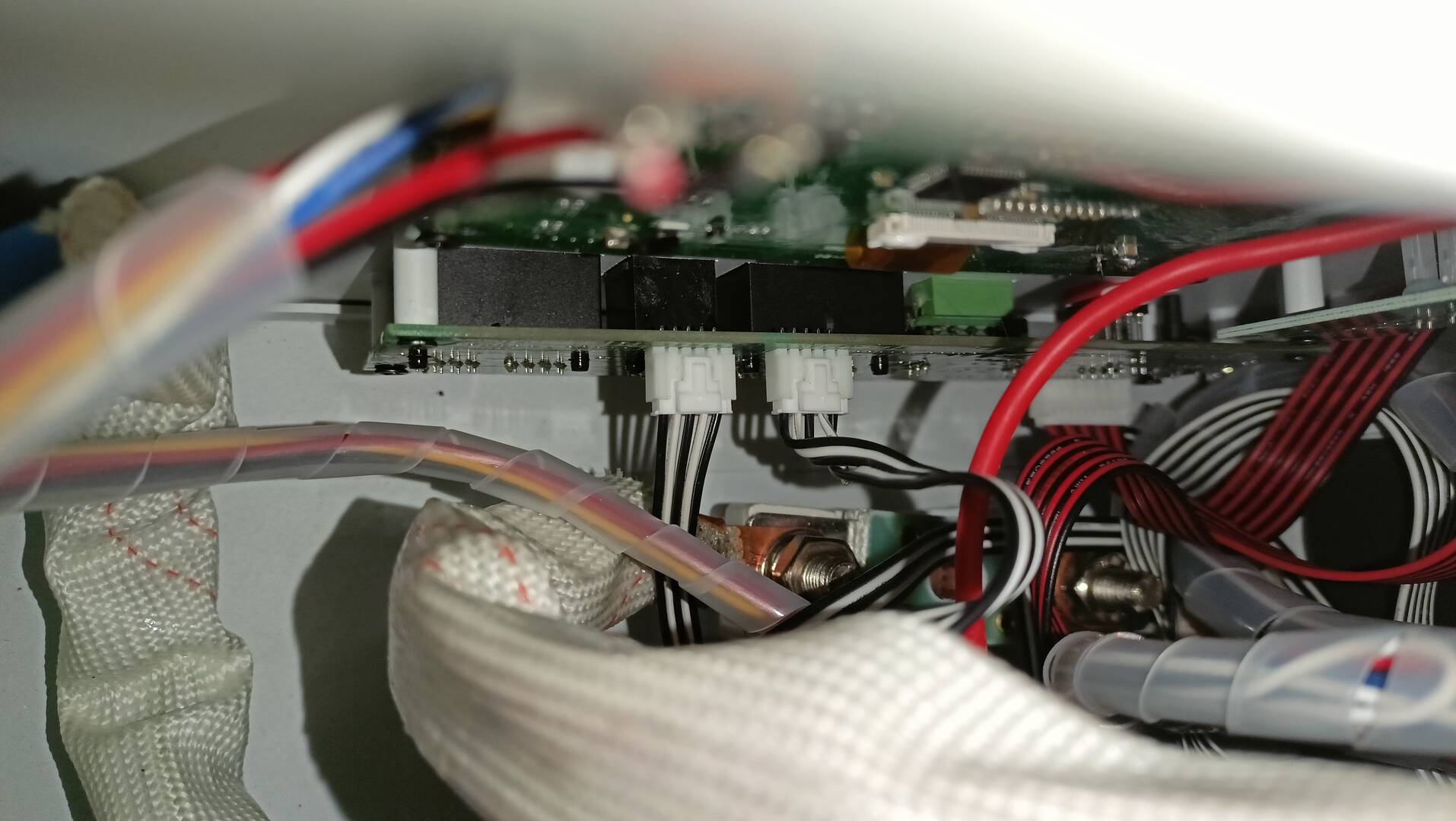

Kommst du mit der Software und dem mitgelieferten Kabel, also dem USB 2 RS485 auf den Speicher?
Wenn nicht wurden bei dir möglicherweise auch die Kabel vom BMS zur Frontblende vertauscht.
Da gibt es 2 gleiche weiße mini Stecker. Wenn die umgesteckt werden sollte es gehen.

Ich hatte bei meinem Test nur RS485A Probiert. Links daneben der Can Port habe ich für den Cerbo genutzt.
Das CanBus Kabel hast du aber richtig herum gesteckt?
Eigentlich schon.
Batterie mit Pin 4,5 und 6.
Function Victron VE.Can side Battery side
GND Pin 3 Pin 6
CAN-L Pin 8 Pin 5
CAN-H Pin 7 Pin 4

Das linke Kabel von der Frontplatine geht auf den linken Port auf dem unteren Board. Korrekt oder falsch?
OK... Ich war Mal mutig/leichtsinnig und habe die Kabel getauscht. Und siehe da, die Kommunikation geht auf Anhieb. Tolle Arbeit Gobel.... Zum Glück gibt's das Forum hier.

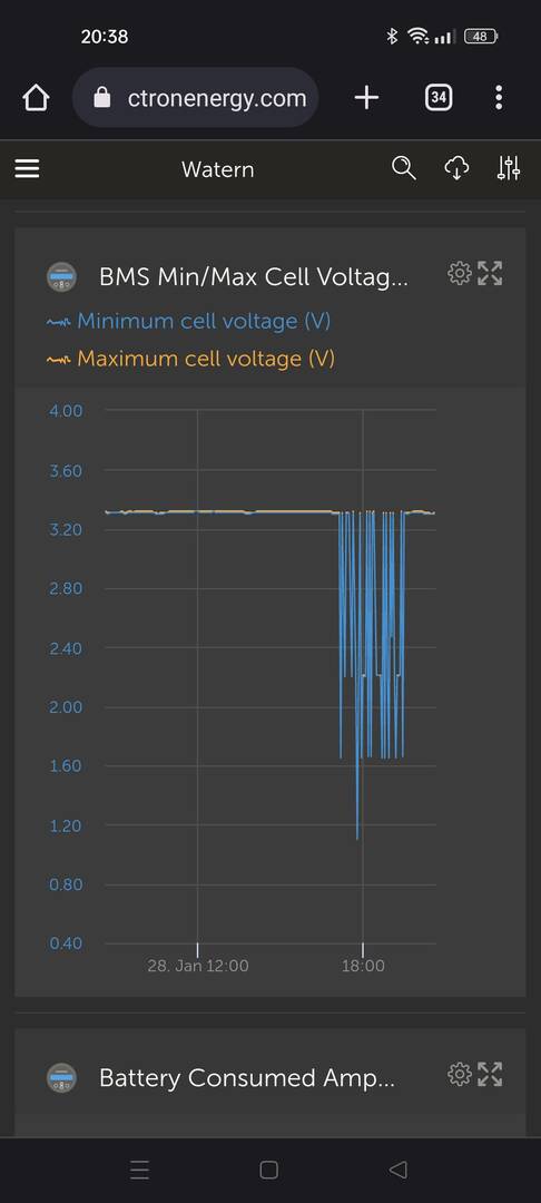

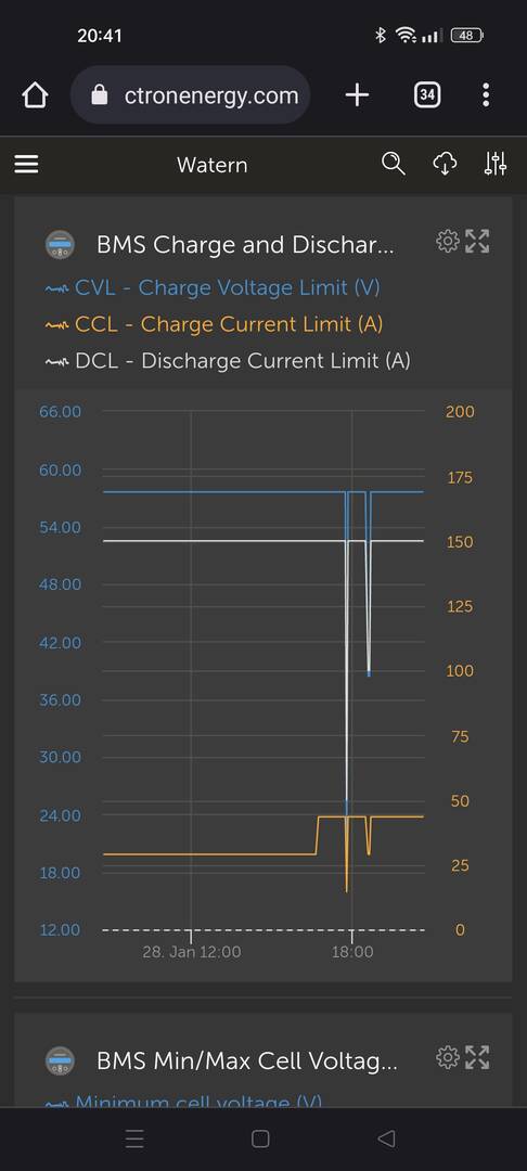

Also ich habe Mal den Akku übers Netz aufgeladen, da ich noch keine Panele auf dem Dach habe.
Kennt schon jemand den Fehler, dass die Zellspannungen im VRM immer wieder springen und somit auch Low battery gemeldet wird? Das interessante ist, wenn ich mich mit dem Laptop und der Software verbinde passiert das nicht mehr...
Ich glaub man sieht wann der Laptop angeschlossen war (und ich eigentlich Mal den Fehler live in der Software mitloggen wollte) und wann ich ihn ausgesteckt hatte.
Soweit meine Beobachtung richtig ist, reicht es nicht das Kabel einzustecken. Die Software muss verbunden sein.

mein Gobel in der Version 200A ist nun auch installiert und in Betrieb. Habe festgestellt, dass das BMS (200A Pace BMS) auch ohne Stromunterbrechung das Protokoll Victron verliert und zurück auf Growatt springt.
Ggf. ist das auch eine Erklärung für deine Phänomene. Wenn das passiert bekomme ich auch die Meldung "Low Battery", was schlicht aber am falschen Protokoll liegt.

Das Protokoll ist glaub ich durchgehend Victron. Zumindest ist es das bis jetzt jedesmal gewesen wenn ich auf read gedrückt habe.
Im VRM schwanken die Werte für die zellspannung, ccv, cci, etc solange ich nicht mit der Software verbunden bin der Multiplus aber aktiv ist. Eben habe ich noch festgestellt wenn er deaktiviert ist (also in der Software anstatt auf on, wo es auch only charger, only inverter gibt, auf Off) dann ist die Kommunikation in Ordnung.

Was steht denn im Cerbo beim BMS. Ich meine dort Statistik Daten vom CAN Bus gesehen zu haben : gesendete, empfangene und err Pakete.
Gibt es beim Can Bus Übertragungsfehler?

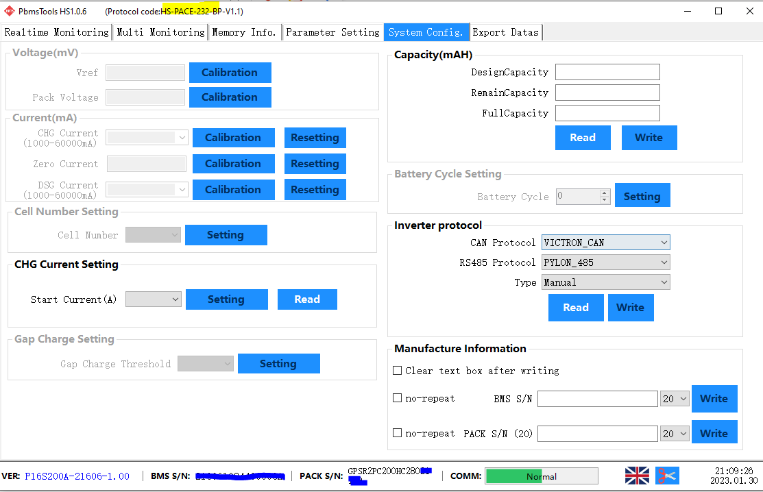

Woher weißst du dass das BMS von PACE ist, wie hast du das herausgefunden?
@svenp Fehlerfreie Übertragung. ca 4,5 Millionen Pakete empfangen und gesendet ohne Fehler.
Der Service sagte, es ist kein Pace BMS, es wäre ein RN150 BMS... wo auch immer das her kommt :wink:
Sehr gut das können wir Übertragungsfehler ausschließen.
Das ist eine gute Frage. Wissen tue ich es nicht. In der Software pbms steht etwas von Pace Protocoll. Und die Version heißt PC200. Kann natürlich auch einfach von einem anderen Hersteller verwendet werden.
Zweiter Indiz ist, dass die Version PC200 heißt. Für mich Pace... Die weitere Version des Server Racks heißt RN150 - das RN steht ggf. für Refinergy (sollte der Hersteller des 150A sein). Aber wissen... nein :slight_smile:
Hier sieht man auch die Einstellung zum Kommunikations-Protokoll. Gerade nochmal getestet - wird nach Ein/Aus wieder auf Growatt zurückgestellt :confused:

Also es könnte sein, dass das Problem mit den springenden Werten gelöst ist.
Die DIP Switche der Batterie müssen auf 1 0 0 0 stehen. Ich hatte sie auf 0 0 0 0. Ging auch, hatte aber eben Sprünge. Warum auch immer.
Ansonsten gab es noch eine weitere Info vom Support bezüglich CCL. Meine Batterie hat momentan 14°C im Keller. Hier wird anscheinend der Strom schon auf nur 43 A gedrosselt. Es wird darüber nachgedacht ein Firmware Update zu veröffentlichen um das Problem zu beseitigen. Abhilfe schafft wohl ein hochsetzen des Max Charge Amp Wertes in der Software und der Begrenzung des maximalen Ladestroms auf 140 Ampere direkt im DVCC Menü. Ist für mich momentan noch nicht so wichtig, wirkt gefrickelt und ich habe erstmal alles so gelassen. Aber vielleicht hilft es jemandem.
Bei Victron gibt es bezüglich der Pylontech Akkus auch Infos zur Temperatur:
My system isn't charging at the rated capacity, or my PV is shutting down
Pylontech's BMS will restrict the Charge Current Limit of the battery in cold weather. The precise temperatures and limits are not published by Pylontech, but anecdotally from reports on Victron Community it would appear that batteries begin to be limited below 18 degree C, severely limited below 10 degrees C, and completely restricted from charging below 2 degrees C.
You can confirm if this is affecting your installation be entering the Pylontech Battery menu on your GX device, and then the Parameters Menu. This will report the Charge Current Limit (CCL) and Discharge Current Limit (DCL). This information is also logged in the advanced section of the VRM monitoring portal.
