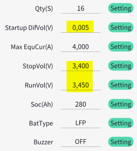

Das verstehe ich jetzt aber nicht. Falls du tats. den 4A Heltc Balancer hast (baugleich Neey Balancer), dann kannst du den über Bluetooth konfigurieren. Ich habe den so konfiguriert, dass er ab 3,45 V zu balancen beginnt und unter 3,40 V bzw. falls die Differenz auf unter 5 mV gefallen ist, wieder zu arbeiten aufhört.
Bei 2,8 V soll definitiv noch nicht gebalanced werden, erst ab 3,45 V, evtl. schon ab 3,42 V. Aber nicht darunter, da ist die Spannungskennlinie der Zellen zu flach um vernünftig balancen zu können!
