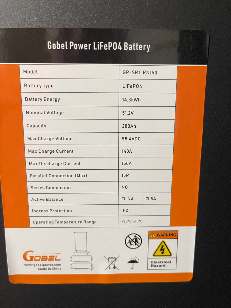

Du musst doch wissen was du dir bestellt hast.
Wenn auf dem Aufkleber beim Akku 4A steht wird es der Heltec sein und du musst dich per Bluetooth mit dem Balancer verbinden und diesen einschalten.
Der Akku kann bedenkenlos mit der Ladespannung 55.2V geladen werden.
Das herantasten wird dir nichts bringen. Die Zellen müssen ersteinmal Vollgeladen werden und ein vernünftiges Top balacing gemacht werden.
So wird es eher noch schlimmer. Aber das siehst du ja schon.
Bestellt hab RN150
War der Rat von Gobelpower, wenn man Victron Multiplus.
Das ist das Etikett auf einem Rack
Ok dann müsste dann der alte Aktive aber nicht steuerbare sein. Den habe ich im 1. Akku der im Januar geliefert wurde.

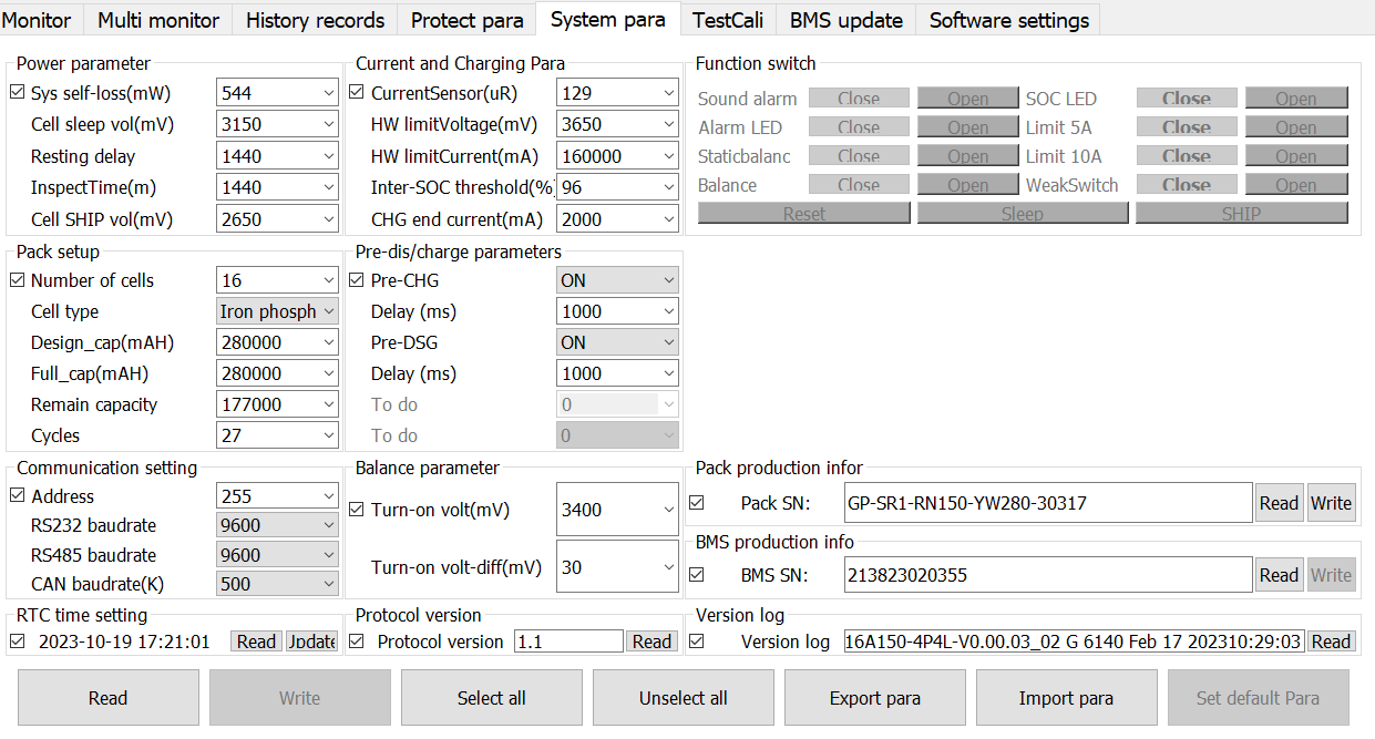

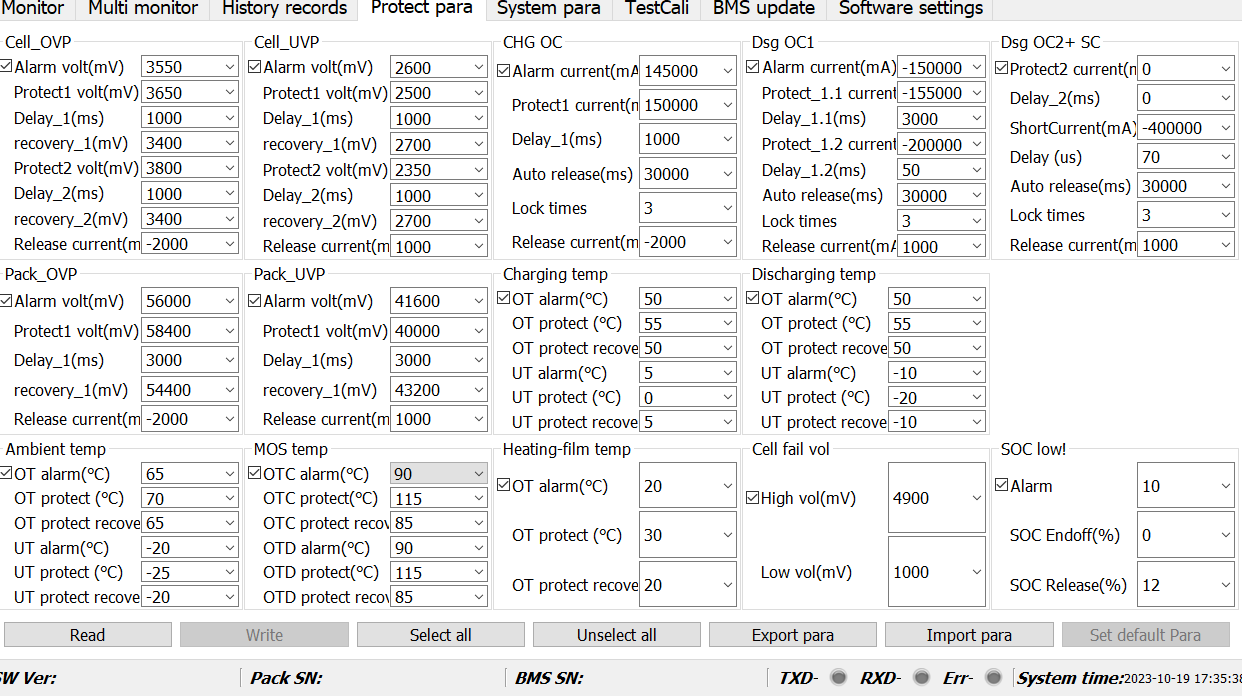

Hab mal die PC-Software zum Anzeigen der BMS Daten aktualisiert. Und nu passt auch das Passwort. Und jetzt kann ich erst die Parameter sehen.
Keine AHnung was das alles bedeutet.
Kann jemand damit was anfangen?

Zu den aktiven Balancern:
Hier gibt es mehrere Typen was sie verbaut haben. Soweit ich weiß einen 4A mit Bluetooth und einen 5A ohne Bluetooth. Ich hab den 5 A ohne Bluetooth, den kann man, soweit ich weiß, auch nicht in der SW ausschalten. --> Der ist immer aktiv.
Lt. Etikett hast du auch den 5A.
Die Parameter in deinem Screenshots sind identisch mit meinen. Bitte lass das so.
Nach dem, was du schreibst sind die Zellen momentan ziemlich ungleich.
Ich würde versuchen, wenn die Spannung ~55V beträgt und/oder die ersten Zellen nach oben gehen, Verbraucher oder Grid Setpoint so zu steuern, dass der Ladestrom Strom nicht zu hoch ist ~5-10A / Pack. Dann hätte der Balancer ein wenig länger die Möglichkeit auszugleichen. Evtl. hilft das schon, bzw. hilft das nach 2-3 Mal.
Evtl. den History Record nach dem Umschalten auf 100% auslesen und analysieren.
Viel Glück

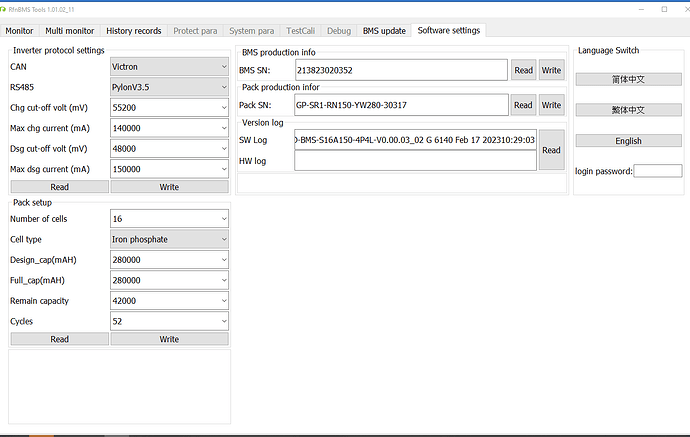

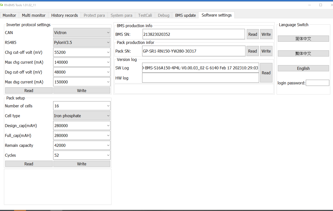

Hallo, ich habe meine Einstellungen alle per Screenshot Dokumentiert.
Meine Einstellungen sind soweit alles gleich aber bei Software Settings ist bei mir auf beiden Screenshots
Max dsg current (mA) -150000
eingetragen. Bei dir ist es ein Positiver Wert.
Hast du den verändert?
@svenp das war bei allen 3 Racks unterschiedlich. Mal negativ, mal 0, mal positiv.
Man kann nur positive Werte eintragen. Zumindest gehts nicht mit dem Minuszeichen (-).
Da ich ein Problem habe mit unterschiedlichen Verhalten der 3 Racks, habe ich nach Unterschieden gesucht und das gefunden.
Eine Idee wie man da das Minus eintragen kann?

Welche max Spannung? im BMS steht Protect1 3,65V und Protect2 3,8V. Bedeutet was?
