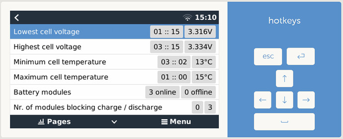

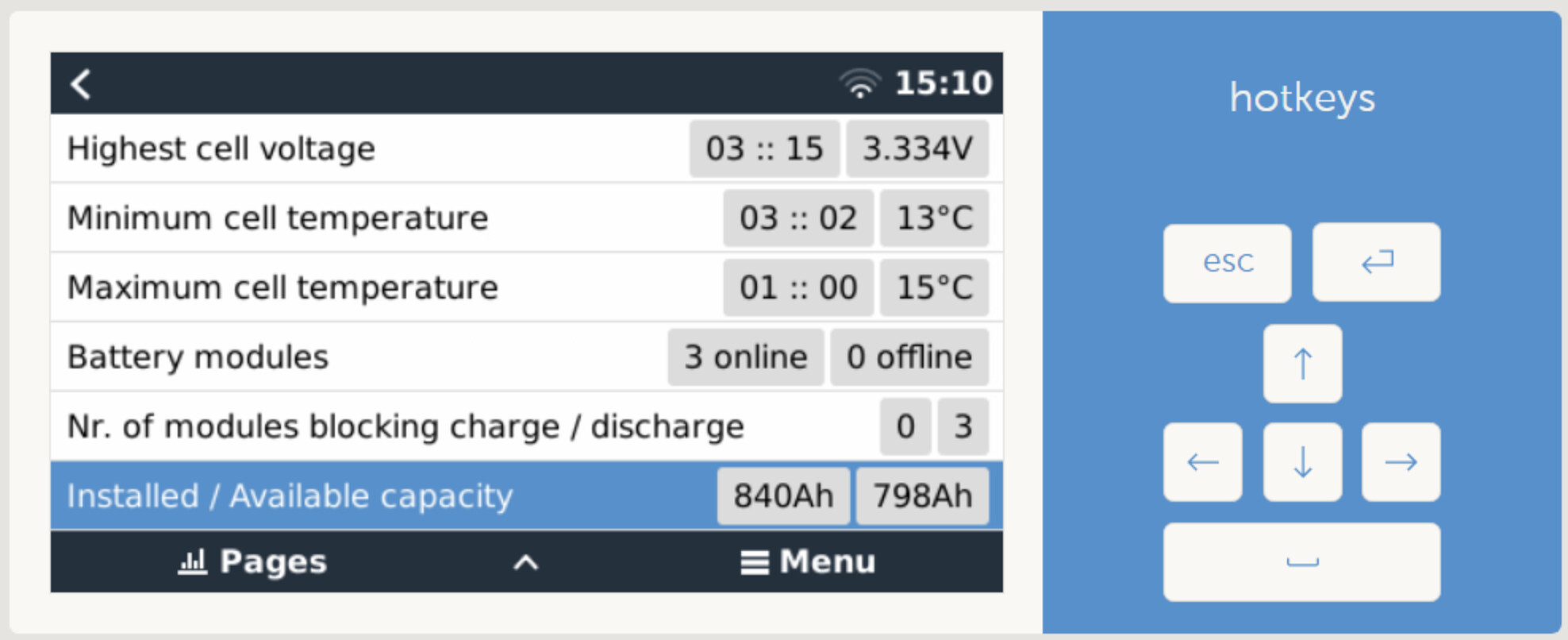

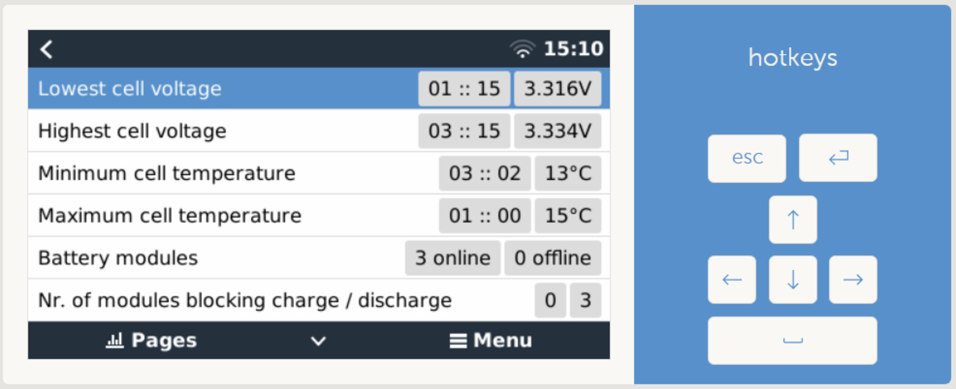

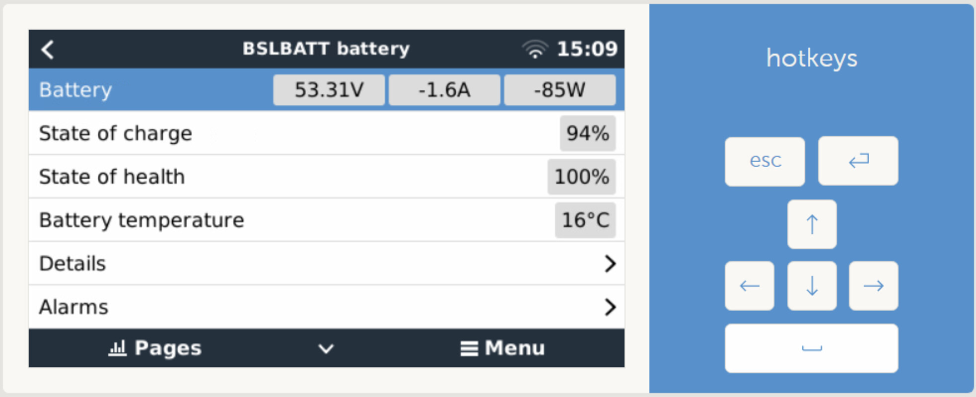

kennt jemand von euch den Status "Nr. of modules blocking charge/discharge" und weiss was dieser bedeutet?
Gestern Abend war da noch 0/0 jetzt 0/1
Die Batterie wird aktuell entladen (+- 0,2 KW, Cell voltage ist OK und im BMS log gibt es keinen Eintrag seit gestern.
@ben1984 Ich denke das beschreibt die anzahl der module, bei denen gelande/entladen wird. Da du nur ein modul hast und gerade entlaedts, zeig er 0/1 an.

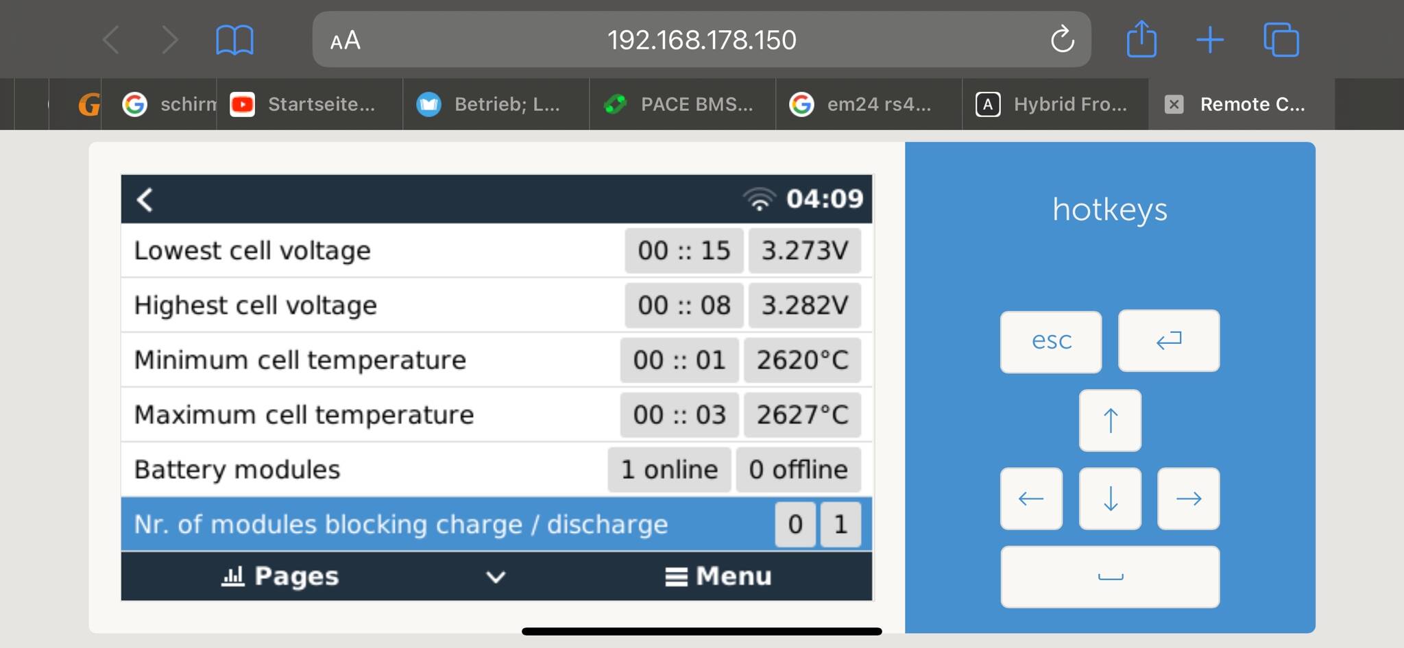

Nächste Frage: Jemand eine Idee, warum die Zelltemperatur mit 2620 Grad angegeben wird?
@sega was hast du eingestellt, dass deine Zelltemperatur richtig angezeigt wird?
Das wuerde mich auch interessieren. Meine Werte sind die auch um die 2600 grad.

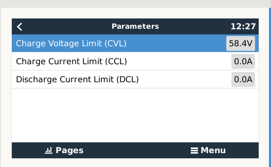

Desweiteren sehe ich in den Battery parametern, dass das Spannungslimit bzw. Lade/Entladestroeme falsch sind. Was zeigt das bei euch an?

Bei mir sind die Zelltemperaturen und auch die anderen Werte korrekt im VRM
