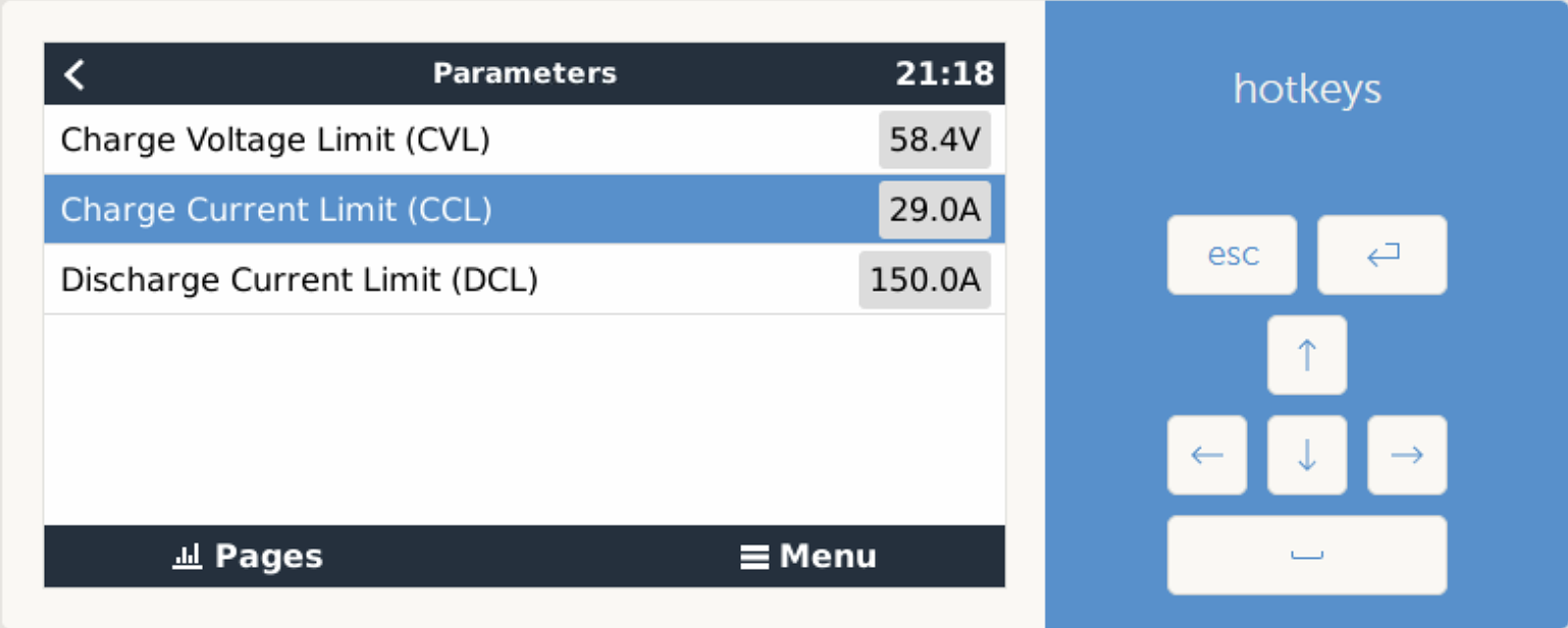

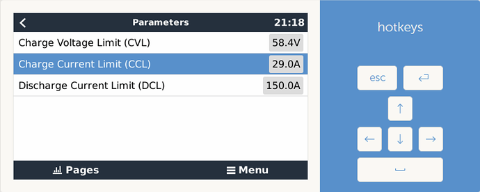

Welcher Wert ist für den Charge Current Limit im BMS verantwortlich bzw. ab wieviel % SoC sind die 140A wieder erreichbar?

Leider geht der Charge Current nicht weiter rauf als auf 29A

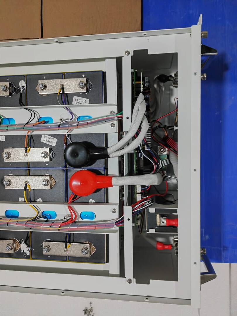

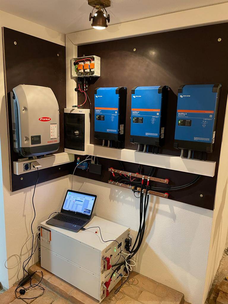

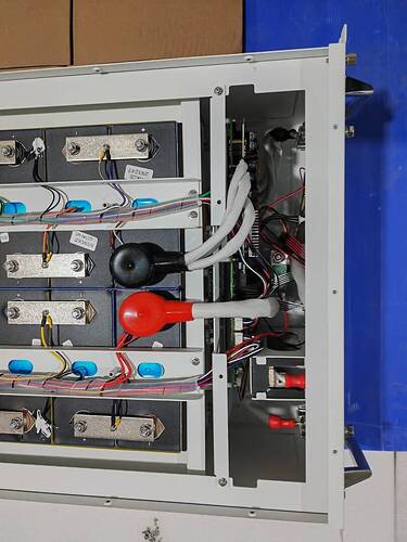

Pack's laufen nach dem TOP Balancing über Victron ohne Probleme, Verarbeitung passt sehr gut! Leider gibt es mit der Firmware beim 150er BMS noch Probleme mit der CAN Kommunikation - Gobel Power arbeitet daran und heute wurde mir auch eine Neue Firmware geliefert!
Ja, vertauschte Kabel hätte nicht sein sollen, aber wenn man weiß, dass man dort nach einem Fehler suchen kann, auch kein großes Problem.
Der Support über Whatsapp ist wirklich super. Sind wirklich sehr bemüht!
Wie ist eigentlich die Stabilität der Zellen zu sehen, wenn man den Schrank auf den Rollen stehen lässt? Die untersten Zellen müssen ja viel Gewicht tragen. Was meint ihr?
Ich bin auch sehr zufrieden. Habe lediglich ein paar Parameter im BMS angepasst, die waren zu "sicher" eingestellt. Weit entfernt von den üblichen Werten. Hier habe ich noch bei Gobel um die richtigen Settings gebeten. Service war bislang per WhatsApp vorbildlich in der Reaktionszeit und im Bemühen.

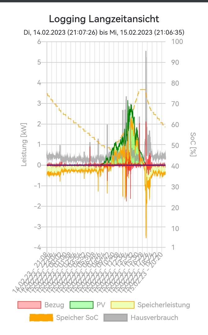

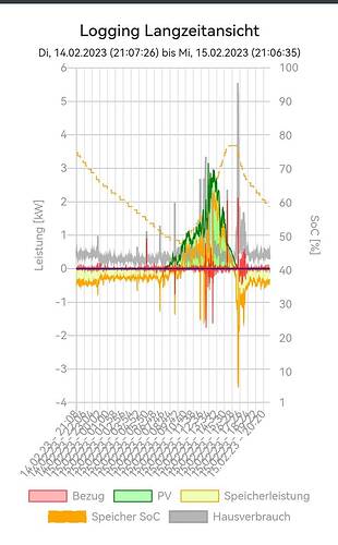

Seit den Änderungen läuft es auch rund. Wie man im Openwb logging sieht :slight_smile:

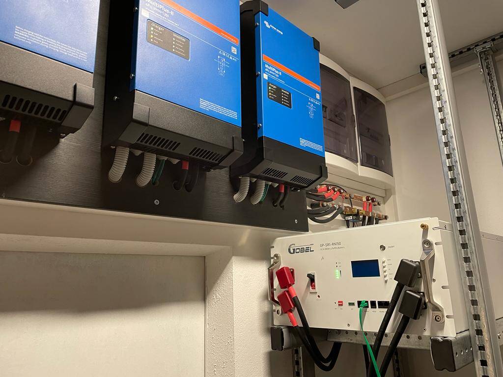

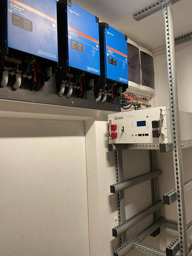

Die Batterie steht mit den Wandhaltern fest und stabil. Sieht gut aus.
Nachdem das BMS aufgrund dieser kurzzeitigen Low Voltage fur das Pack vor kurzem mal die Batterie Trennung im Mittags Peak eingeleitet hat, habe ich den Delay nun mal von 1000ms auf 2000ms hochgesetzt. Seit dem geht es.
Als die Batterie getrennt wurde sind auch die LS der Zuleitung geflogen und hat PV und MP2 mit gerissen. Liess sich alles wieder starten, ist aber sicherlich nicht gut.

@nice für das Low V Problem gibt es ein Firmwareaktualisierung welches bei Victron jetzt läuft!
Nach dem Top Balancing, dem drehen des CAN Ports und Firmware Update laufen die Batterien jetzt über externe Control auf Victron!
Der interne Balancer hat eine andere Logik wie es die meisten von einem JK-BMS kennen!
Genauso das Bulk, Absorption und Float welches es bei Externer Steuerung nicht gibt wird anders umgesetzt! Hier wird beim hochladen dann der Current reduziert bis der Akku voll ist und zb nur mehr 1,5A Ladestrom benötigt wird… dann geht der MOS zu und die Batterie geht in den Float - erst wenn der SoC zb unter 96% ist geht der LadeMos wieder auf (kann alles eingestellt werden)
Ich bin nach den ersten Schwierigkeiten sehr zufrieden! Mittlerweile gibt es auch wieder Update zu den Packs!

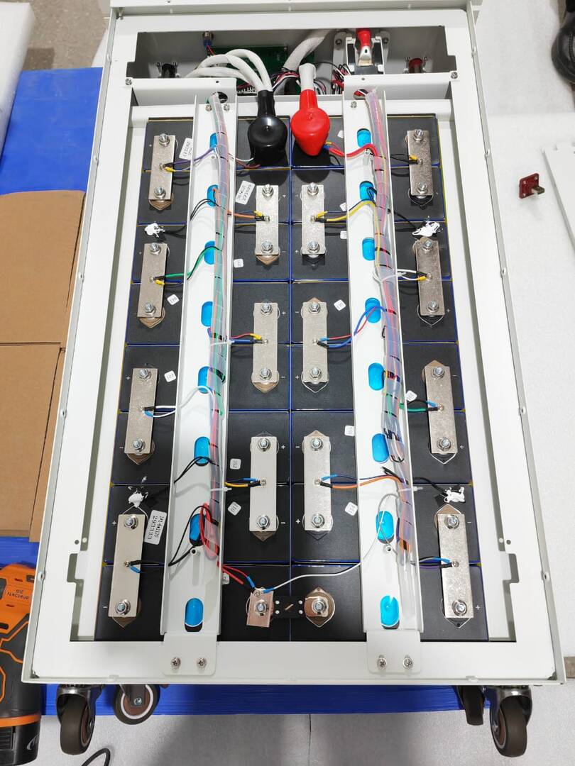

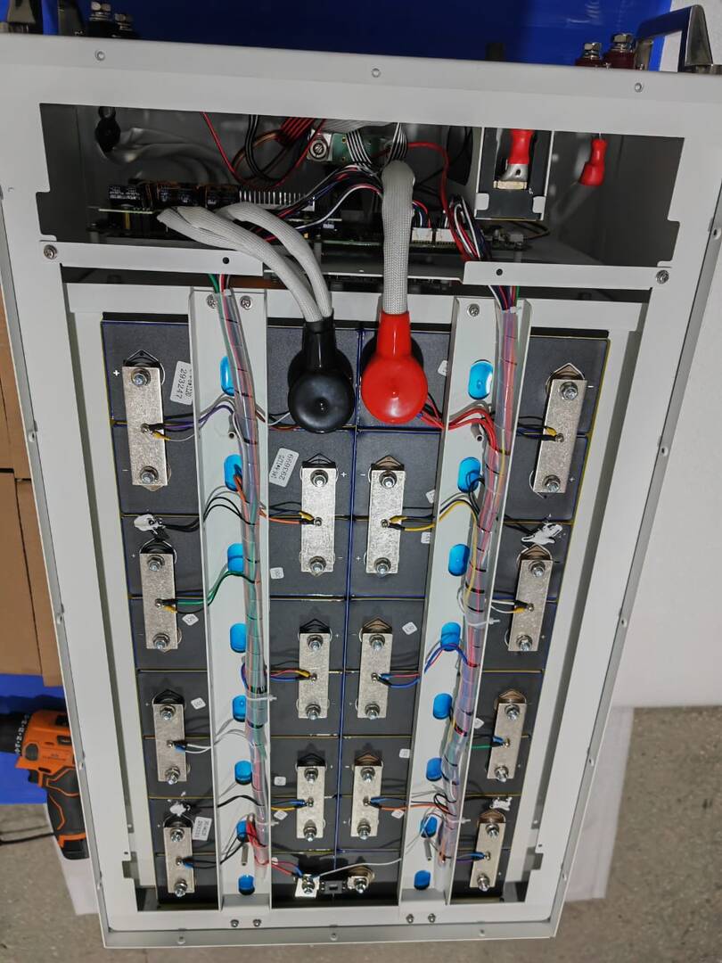

Update zu den Packs, es wird nun ein Top Balancing durchgeführt, eine Sicherung zwischen der 8 und 9 Zelle und das Kabel Management ist jetzt noch besser!
