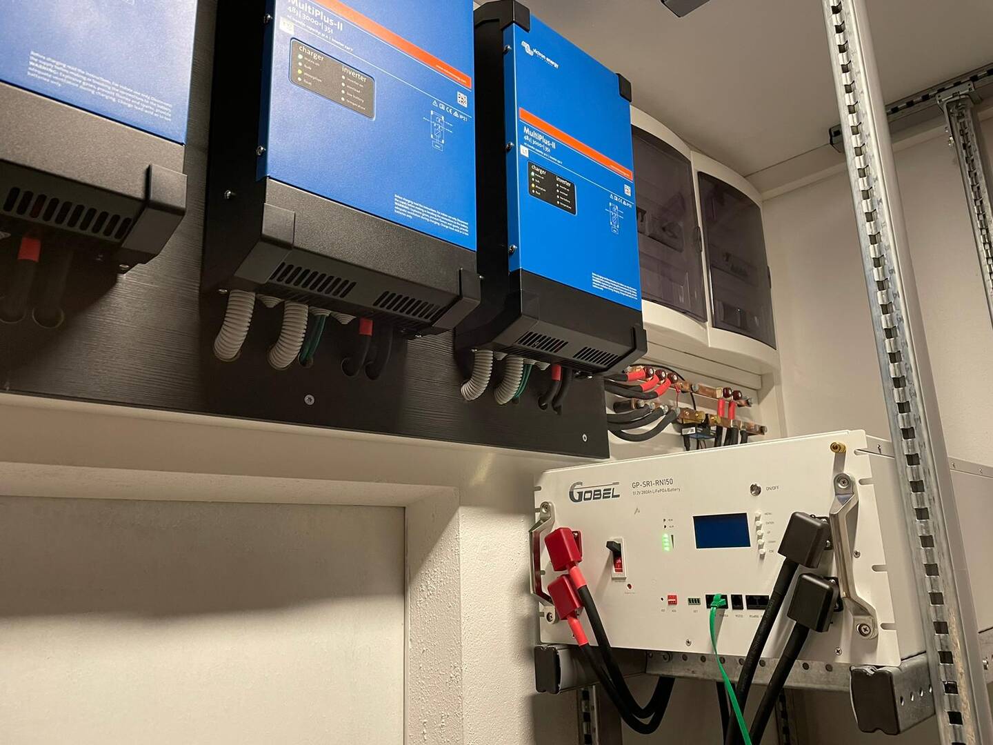

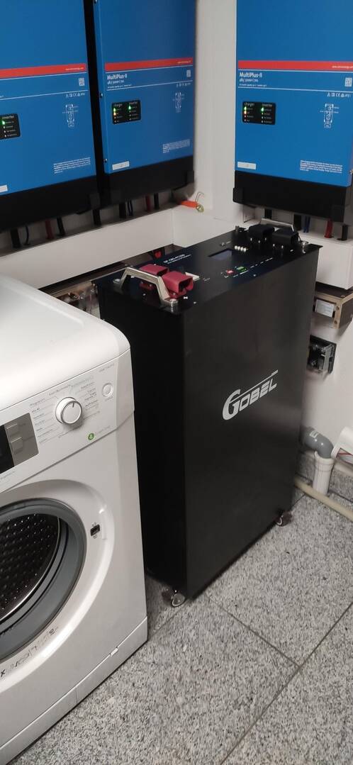

Ein paar erste Eindrücke in Bilder!
CE für Gobal Power Server Rack Battery
CE-Certificate-GP-SR1-RN150-EN 61000-6-4(DL-20221202007).pdf (464 KB)
Danke für die Bilder und das CE-Zertifikat. Schöne Anlage...

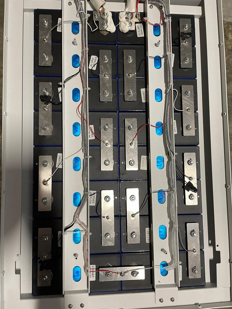

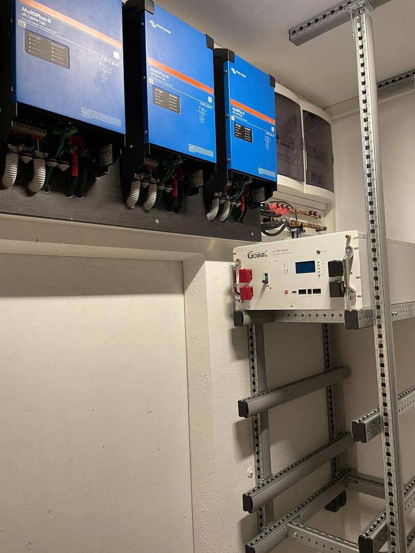

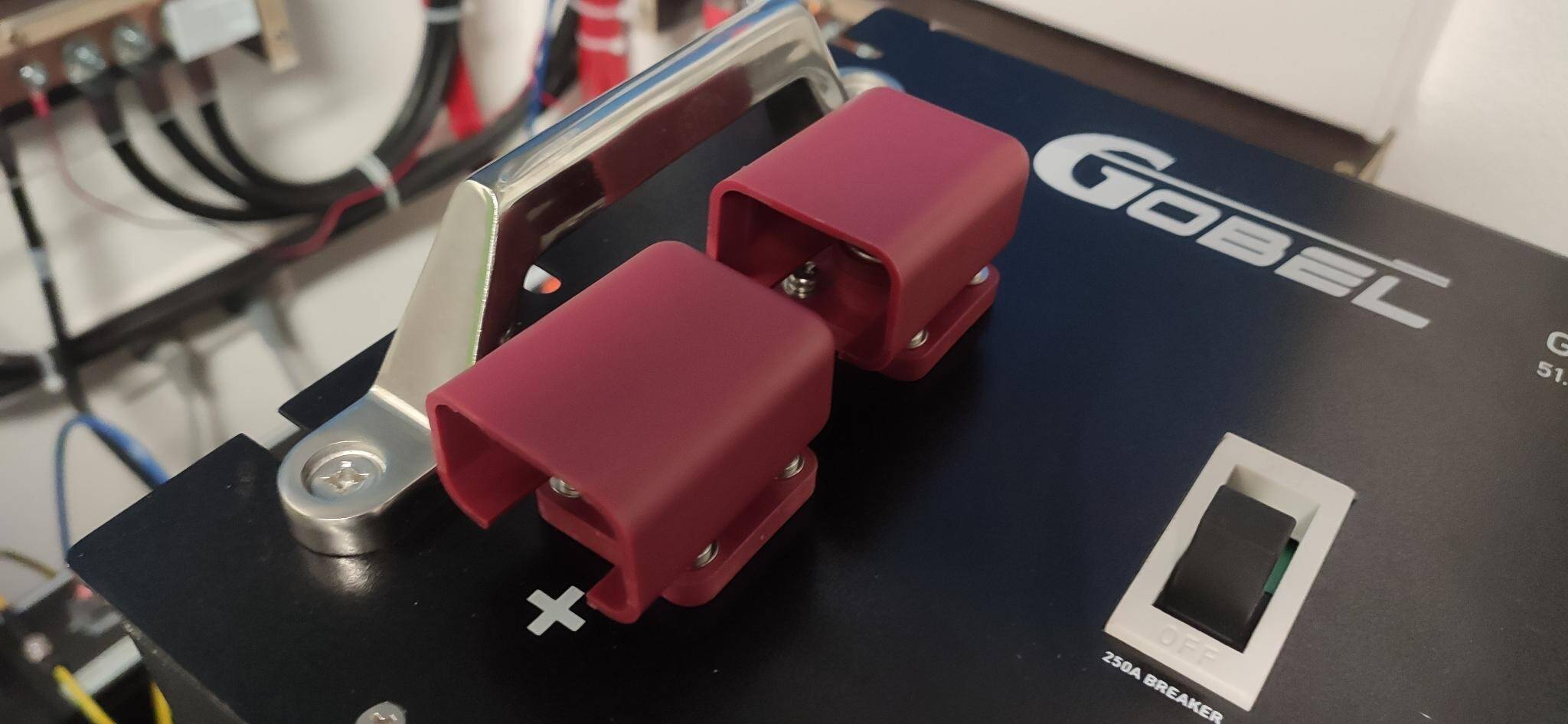

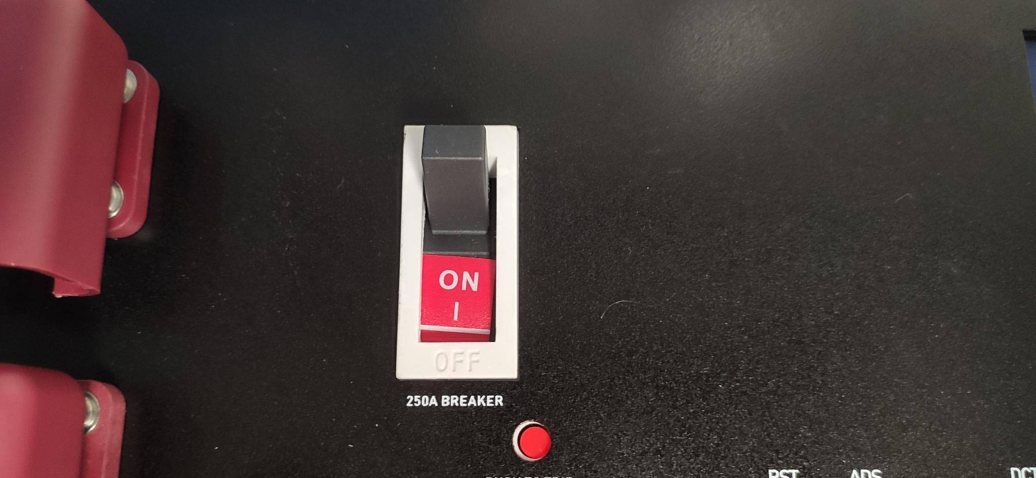

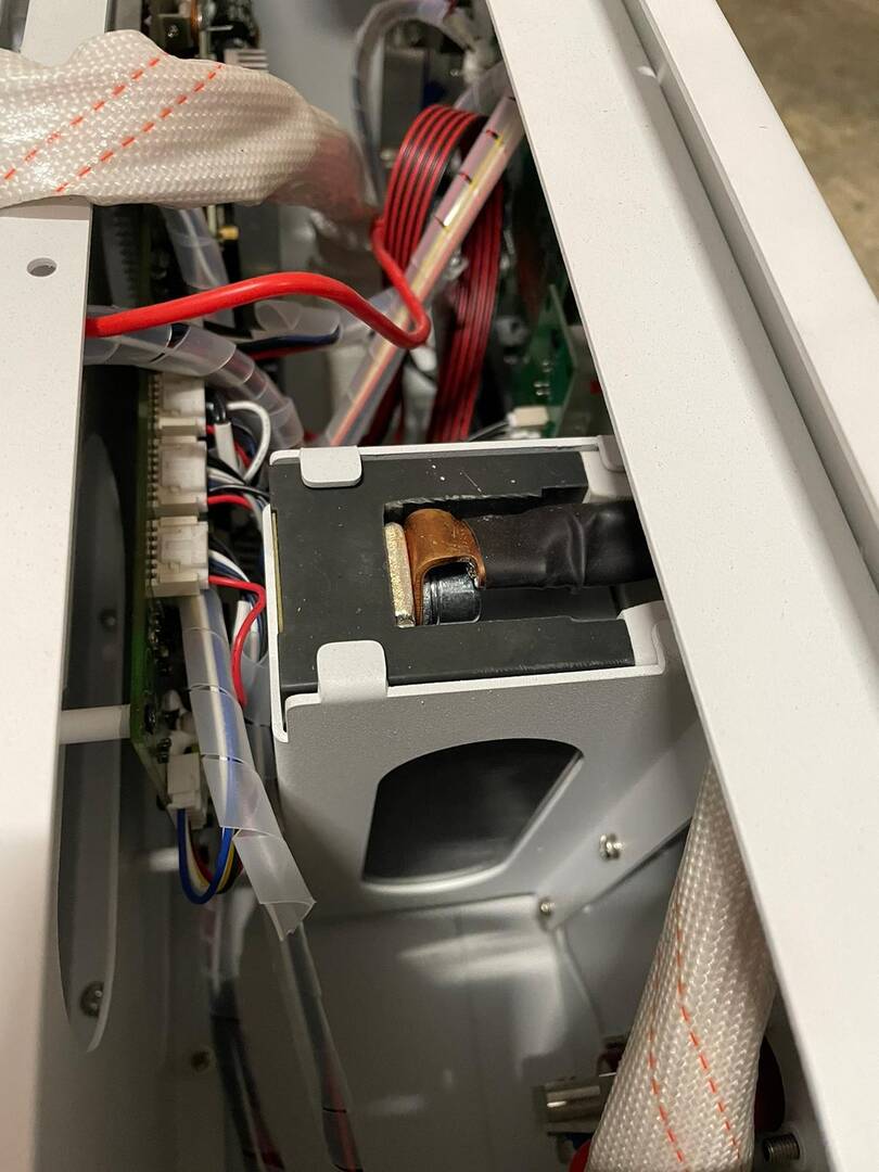

Hast du eine zusätzliche Absicherung der Batterie wie z.B. Megafuse oder einen NH-Trenner eingebaut oder reichen die im Rack aus? Wie schätzt du das ein?

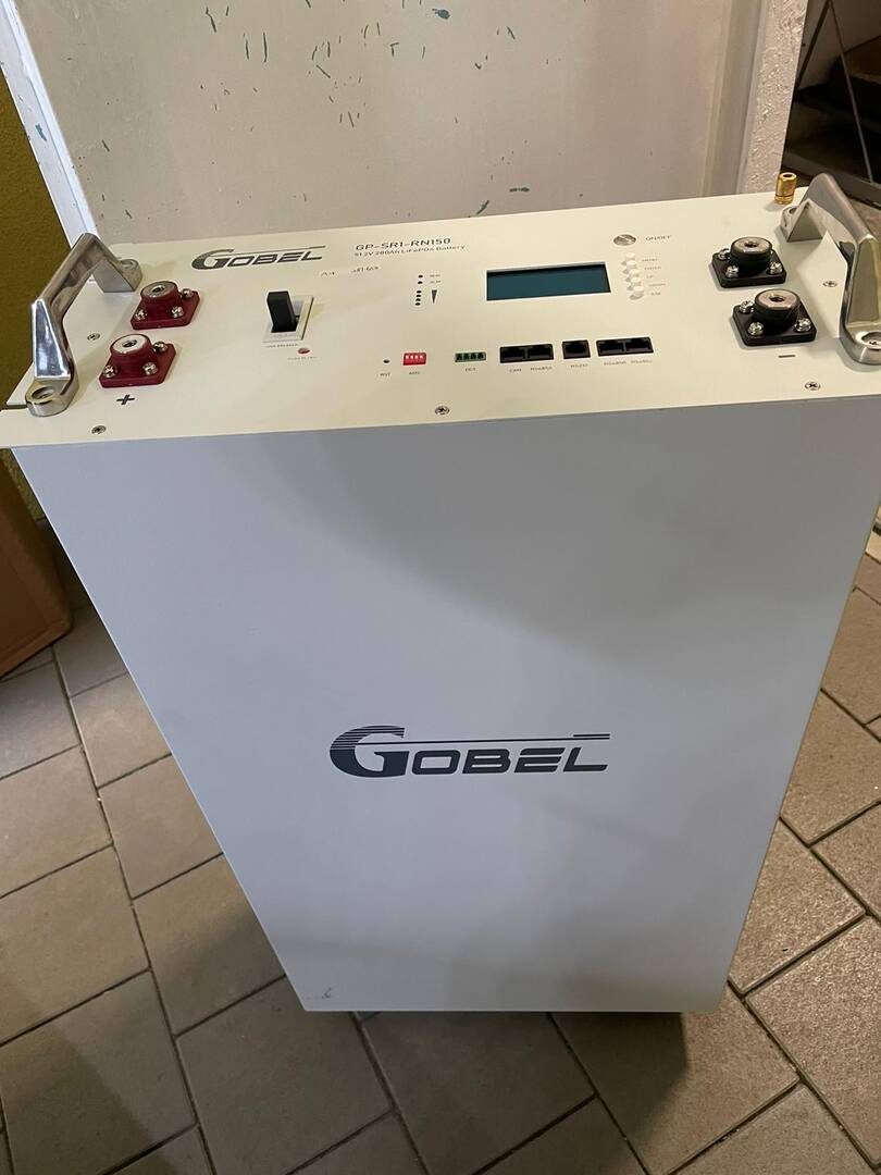

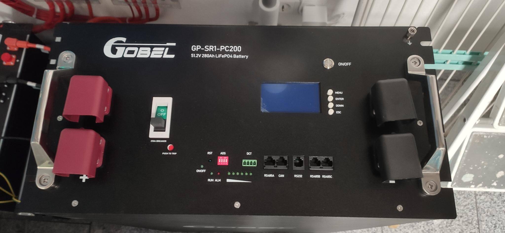

Ich hab meine (PC200 Version mit 200A BMS) gestern bekommen. Inkl. Sicherung und fetter 250A Ein/Aus Schalter und 5A Balancer.

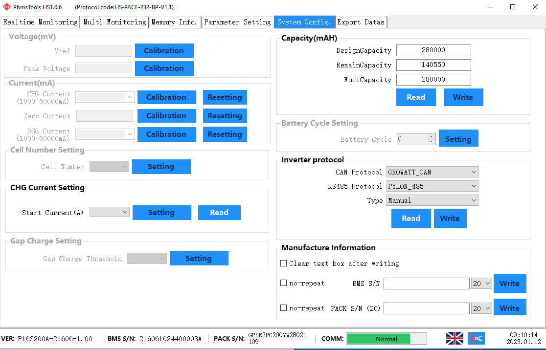

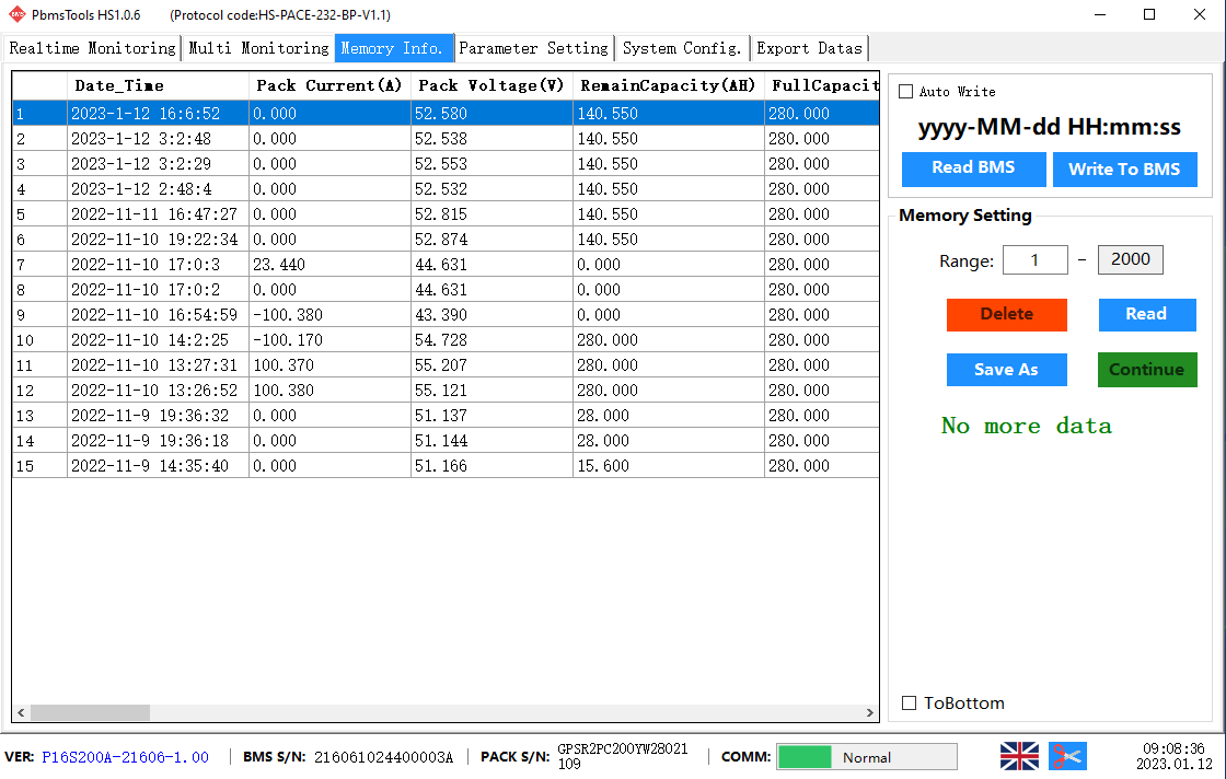

Habs noch nicht geschafft das CAN Protocol zu ändern. Der "write" Button ist deaktiviert :frowning: Email an Gobel ist schon raus. Der Rest sieht echt gut aus.
Da ist ein dicker 250A Breaker drin. Der sollte reichen um da "abzuschalten". Meine hat zusätzlich noch ne eigene Sicherung drin. Und zusätzlich hab ich (weil ich schon vorgesorgt hatte) ne 200A MegaFuse vor der Busbar.
Denke das im Rack müsste reichen.

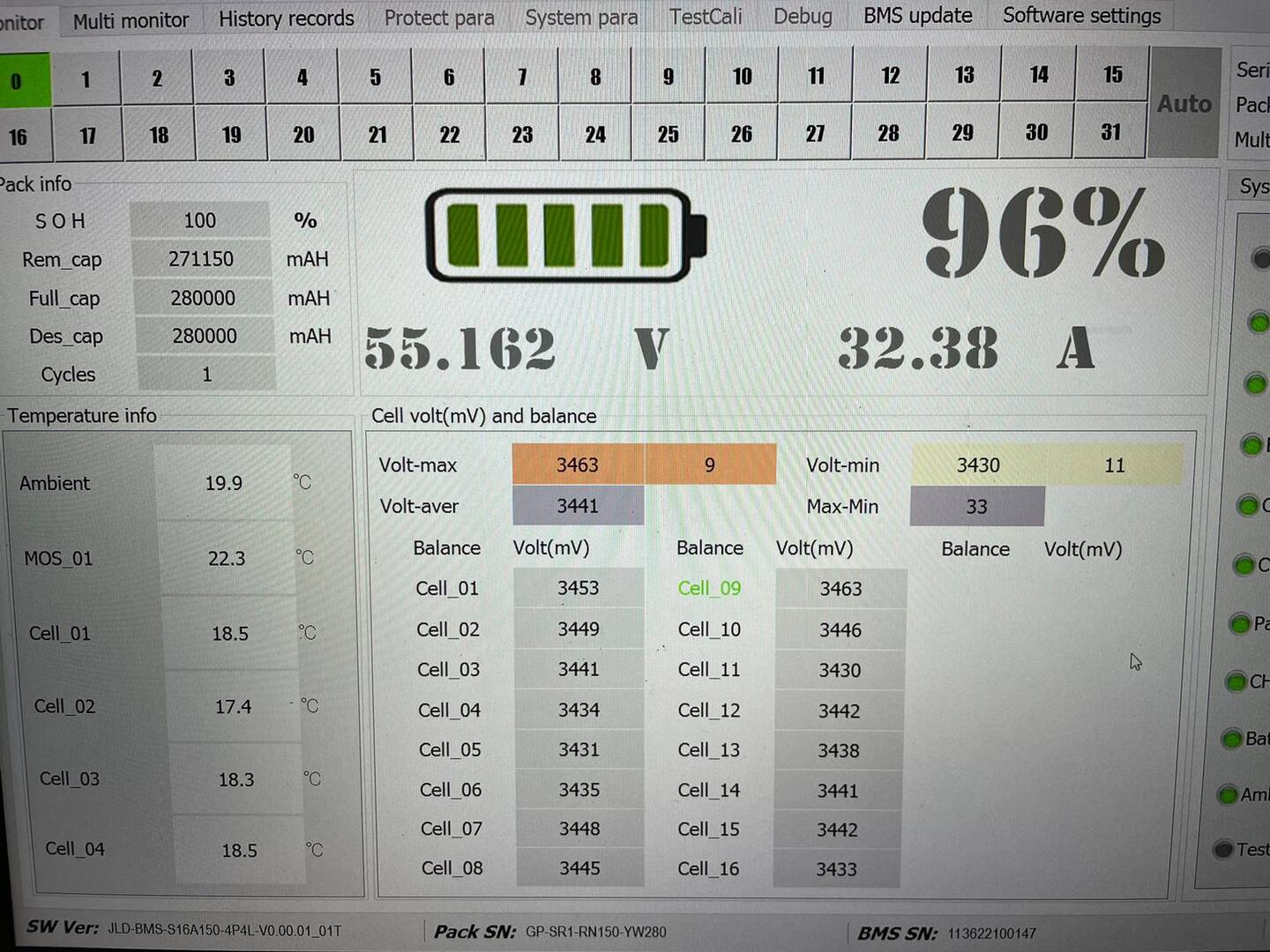

Gobel Power hat anscheinend laut Technik Support ein bottom Balance gemacht… ich arbeite bei Victron mit 55.2V Ladeschlussspannung bis 55.1 war alles gut dann sind sie gelaufen… für mich ist das jetzt ein bisschen aufwendige weil ich jetzt alles Packs mit einer höheren Spannung balancieren muss weil eigentlich will ich oben sauber sein und unten lass ich sowieso immer mindestens 10% drinnen bis auf Netzausfall dann Max auf 2,9V runter

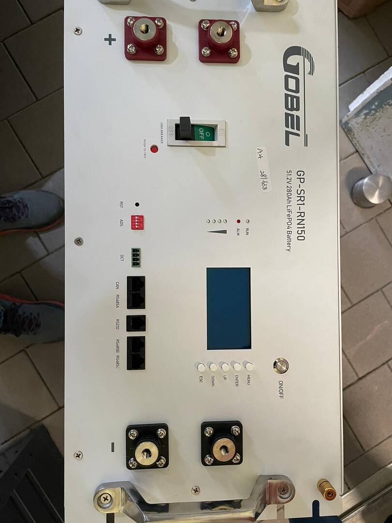

Aktueller Stand der Dinge:
  • Gobel hatte in seinem Handbuch für die 200A BMS Variante einen Fehler drin (GP-SR1-PC200 – Google Drive). Anfangs, in der Version die ich mir ausgedruckt hatte, ist GND beim CAN bus auf Pin 7. Im aktuellen Handbuch ist es Pin 6, und damit wieder kompatibel zum Victron Typ A Kabel wie man es z.B, auch für Pylontech Batterien einsetzt. Dass mein Kabel an sich funktioniert, kann ich mit meiner "noch" Pylontech Batterie nachweisen. Am Kabel liegts als nicht.
  • Die Software die im Drive Ordner für die Batterie liegt, schafft es nicht den CAN Typ auf was anderes als Growatt zu stellen. Nach einem aus/ein der Batterie und erneutem auslesen des Wertes per Software steht wieder Growatt drin
  • Hab über einen anderen Forumbeitrag (weiß nicht mehr, hier oder anderswo) jemanden gefunden der ne andere Software zur 150A Variante verlinkt hatte. Damit habi ch ein wenig gespielt, und gesehen, dass die CAN Protokolle in einer XML Datei aufgelistet sind. Victron hat den internen Wert 3. Ich hab das in dieser Software nachgetragen und damit versucht das Protokoll zu setzen. Exakt das selbe verhalten. Nach einem Power Cycle ist der Wert wieder zurück auf 2, und damit wieder "Growatt". Mir scheint, das BMS speichert sich den Wert nicht, oder legt ihn irgendwie an einer falschen Stelle im Speicher ab, so dass er nach einem Reboot, bei dem sich der RAM im µC leert, nicht mehr da ist.
  • Der Hersteller des verwendeten BMS ist "pacebms.com". Aber da gibt's nur spärliche Infos. Scheint primär für OEM zu produzieren. Und das Pace BMS, so ließt man, scheint aktuell das "beste" BMS für Heimbatterien zu sein... Was auch immer das heißen soll.
  • Gobel hab ich ja mein Demo-Video (https://youtu.be/omXI3Jgu9o0) geschickt mit dem ich zeige dass die Protokolleinstellung nicht dauerhaft ist. Warte da noch auf Antwort.
    Noch jemand hier, außer @deejayt der Probleme mit der CAN Kommunikation und Victron hat?
Für, für alle interessierten: Nach fast einem weiteren Tag ist das "Problem" zu 50% gelöst:
Für die PC200 Batterie von Gobel (die 200A BMS Version) und Victron CAN Konnektivität braucht man folgendes:;
  1. Das "Mäuseklavier", also die DIP Schalter: Nr. 1 auf ON, der Rest auf OFF
  2. Per Software (im Google Drive Link von Gobel, siehe oben) das CAN Protokoll auf "VICTRON" stellen (okay, das ist offensichtlich).
  3. Victron CAN BMS Kabel Typ A verwenden und den CAN Port an der Batterie mit dem BMS Can Port des Cerbo verbinden. Einen Terminator-Stecker braucht es nicht.
Damit klappt die Kommunikation. Das Handbuch ist hinsichtlich der DIP Schalter irreführend. Zum einen ist es nicht konsistent, zum anderen wird gesagt: Bei nur einer Batterie, alle schalter auf OFF. Laut Gobel Support muss man das eben ausprobieren. Bei manchen Systemen soll es so sein, bei anderen anders. Was ein blödsinn. Aus meiner Sicht ist das Sache der Firmware des BMS welche Schalterstellung erforderlich ist, und nicht Sache des angeschlossenen Inverters.
Nun gut. Wo ist der Haken oder die fehlenden 50%?
Die Firmware des BMS kann sich das Protokoll über einen PowerCycle hinweg nicht merken... Also muss man, bis Gobel das Problem mit einem Update oder so gelöst hat, das BMS definitiv an lassen oder eben immer den Laptop parat haben um das Protokoll nach einem BMS reboot wieder zu setzen. Aber sind wir ehrlich: Wer schaltet das BMS aus? Die Anlage/Inverter leben ja von der Batterie :slight_smile:
Laut Gobel Engineers soll ich kommende Woche Rückmeldung bekommen hinsichtlich BMS und diesem seltsamen Verhalten.
Ob sie das Handbuch anpassen: Weiß man nicht.

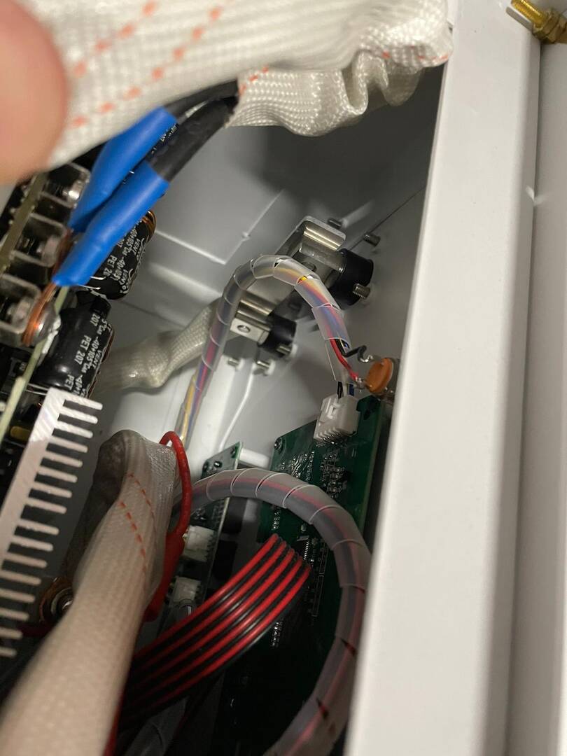

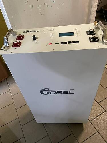

@tuxedo0801 Meine Verbindung zum Cerbo klappt jetzt auch mit dem 150A BMS. Gobel hat beim Zusammenbauen die beiden Ports CAN und RS458 vertauscht. Hat mich 2 Tage suchen gekostet. Einfach unglaublich ?
@deejayt
Die haben's falsch herum beschriftet. Das BMS ist eingekauft und fertig. Da kann man nix vertauschen.

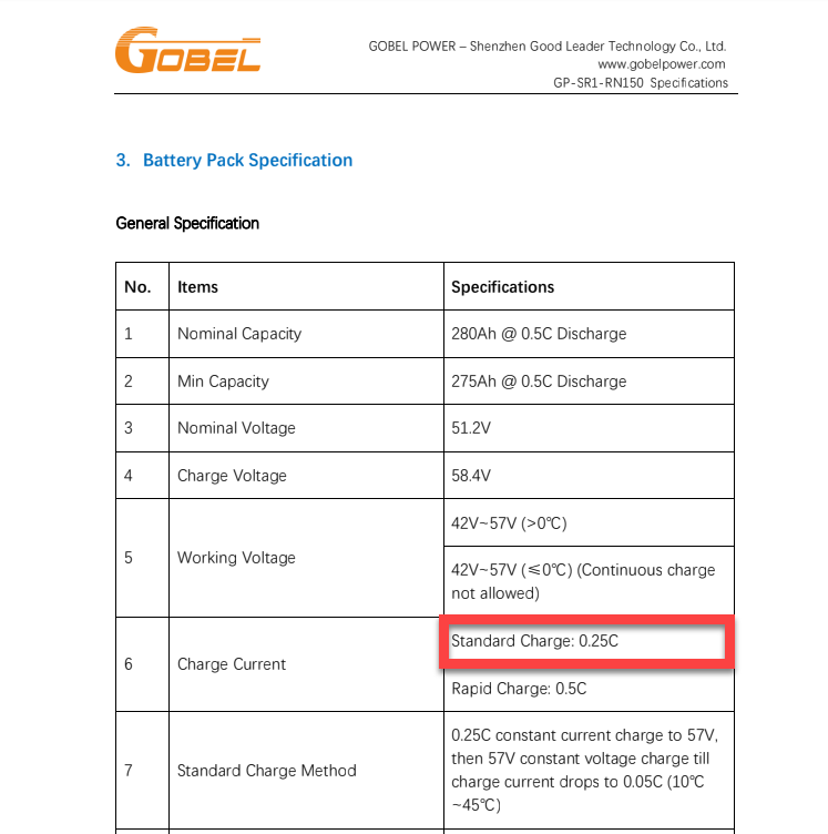

Laut Victron Anzeige ist der Strom Limit (Current Charge Limit), das das BMS mitteilt, bei 72,5A ... Die Batterie kann aber laut Datenblatt 140A Ladestrom.
Der Entladestrom max. liegt bei 200A, aber Victron bekommt vom BMS 205A mitgeteilt.

Das hier:
ist die einzige Seite im Gobel BMS Tool die danach aussieht. Aber ich finde nur "Alarme" bzgl. "Over Current (OC)" oder "Under Temperature (UT)" oder ach "Over Voltage (OV)". Aber keinen Ladestrom... "Pack FullCharge Current (mA)" ist wohl der Sättigungsstrom der sich dann einstellt wenn die Batterie voll ist.

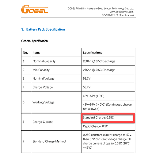

Hat da jemand ne Ahnung? Würde die 72,5A gerne auf 100A erhöhen, ggf. 120A. 140A ist wie gesagt das Maximum laut Datenblatt. und 72,5A ist irgendwie nur ganz knapp über 0,25C.
Oder regelt das BMS diese Grenze dynamisch? Wenn ja: Kennt da jemand die Logik dahinter?
Hintergrund: Gerade ballert die Sonne ganz immens runter, aber sicher nur kurz. Wenn ich nicht schnell genug lade, verschenke ich da Strom... (noch ist die Anlage nicht offiziell am Netz und läuft nur im Testbetrieb, deshalb ist Einspeisung noch Tabu).
@tuxedo0801
Laut Datenblatt ist standardcharge 0,25C Ich denke das ist auch wegen der 10-jährigen Garantie so.
Jede Wolkenlücke wird man eh nie in den Akku pressen können. Nur auf Kosten der Haltbarkeit.
Glaub mir, die haben die Kabel vom CAN und RS485A vertauscht! Da die Belegung unterschiedlich ist, haben beide Ports nicht funktioniert.

Blöd auch dass ich 205A kontinuierlich ziehen darf, aber nur 72,5A kontinuierlich reinstecken darf. Das steht in keinem Verhältnis.

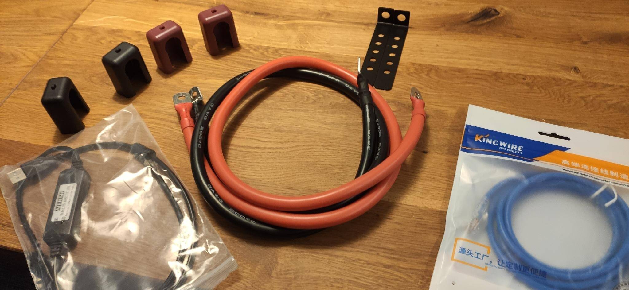

ich have nun auch mein Pack bekommen, ist auch das 150A BMS. Waren bei euch die M8 Schrauben zur Verbindung der Batterie-Kabel dabei? Falls ja, wie lang sind die denn? Muss mir wohl welche beschaffen, denn ich habe in der Box keine gefunden.

Edit: Jetzt ist mir gerade noch aufgefallen, dass der beiliegende USB->RS232 adapter ja einen RJ45 Stecker hat und gar nicht in den RJ11 RS232 port passt. War das bei euch auch so?
Da ist ja nur das BMS anders. Nicht aber die Zellen.
Jup... einfach in 485 RJ45 stecken. Funktioniert wunderbar. Egal in welchem.
Hat tatsaechlich geklappt. Habe vorher nur "Open port", aber nicht "start" gedrueckt :wink:
Konnte das CAN Protocol auch auf "Victron" umstellen. Allerdings passiert im Cerbo trotzdem noch nix. Ich habe das mitgelieferte blaue Kabel an den ersten CAN.BMS Port vom Cerbo gesteckt. Ohne terminator. Sollte das so klappen?
