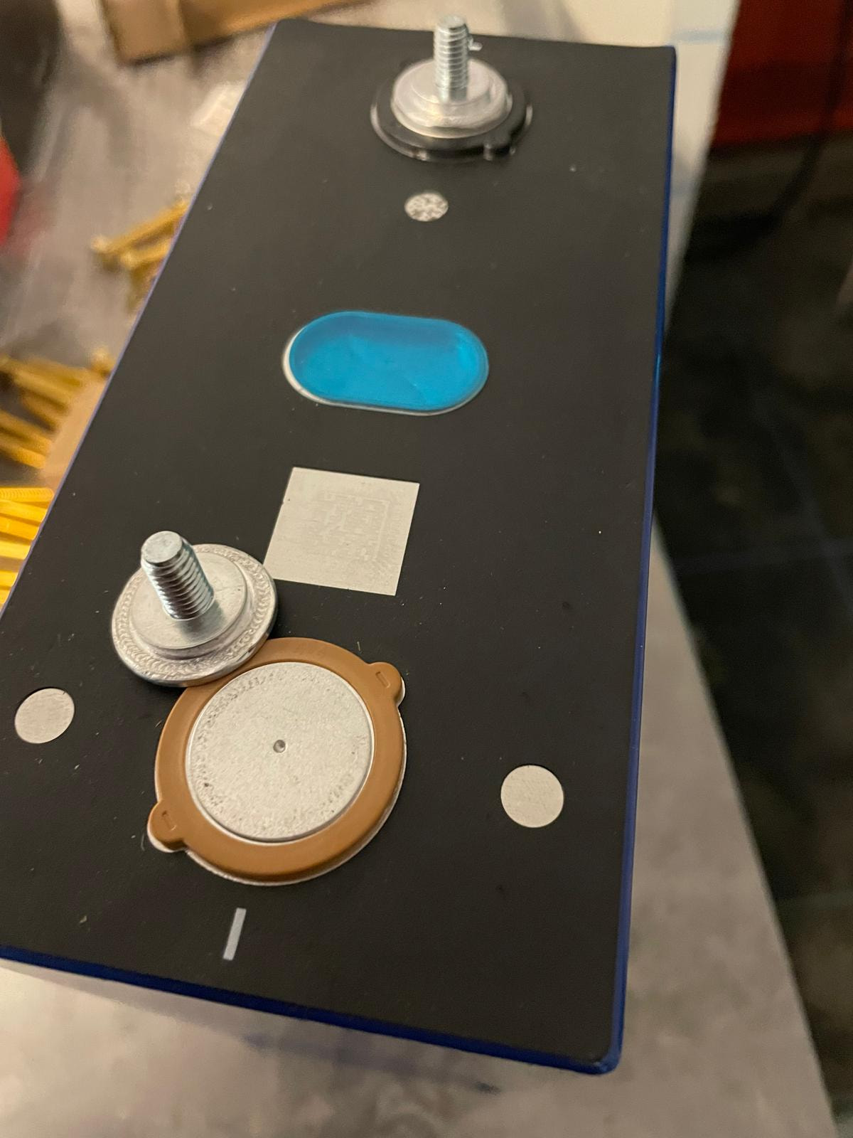

Habe ein Problem mit der Gewindezapfen die, vermutlich wegen mangelhaftes Verchweissen, sich vom Akku abgelöst haben. Gibt es hier Jemand der ein Dienstleister nennen kann um diese Zapfen wieder zuverlässig zu befestigen?

Laserschweißen.
wenn Du eine Chance haben willst, weniger zu bezahlen als für neue Zellen, wirst Du vermutlich einen Anbieter in deiner Nähe finden müssen. Reibschweißen dürfte auch ein geeignetes Verfahren sein. Dafür einen Anbieter zu finden wäre aber großes Glück, schätze ich.

Nach dem selber schweissen lassen wird das nicht mehr gehen, falls die Zellen einen Schaden nimmt. Wenn Du überhaupt jemanden findest der das bei einem Akku macht.
Für Aluminium in Serie fallen mir nur Anwendungen mit oszillierendem Reibschweißen ein, mit Piezos. Beim Rotationsreibschweißen bin ich mir nicht sicher. Im Moment fällt mit keine Serienanwendung ein.

Ich dachte Reibrührschweißen ist eine Unterart des Rotationsreibschweißens, ist es aber anscheinend doch nicht. Die Bearbeitungsspur in Knarvel Foto könnte zu Reibrührschweißen passen, nicht aber zu Rotationsreibschweißen.

Ich Glaube nicht an (Alu)Reibschweißen als Reparaturmethode.

Zumindest beim Drahtbonden ist die Oxidschicht sogar für die Ausbildung der Verbindung förderlich. Im Metallbereich jemanden zu finden, der Laserschweißen anbietet, ist aber vermutlich leichter.
Ich habe Zugriff auf ein Laserschweißgerät und werde damit zukünftig auch Zellterminals aufschweißen. ( Übungsmaterial habe ich voraussichtlich in ~ 2 Wochen )

Was wäre mit sparsam WIG schweißen rundum. AC natürlich.

TIG zerstört zuverlässig die Batterie ![]()

Im Prinzip könnte mit einem Bolzenschweißgerät und entsprechender Vorbereitung experementiert werden.
Da Zellen nichts kosten ist der Aufwand selbst aktiv zu werden zu groß.
Eventuell kann ein Zellpol geröngt werden, um die Materialstärke zu ermitteln. Ist das genug für ein Gewinde ?
Vermutlich nicht......
Selbst wenn Du einen findest: Meinst Du bei den anderen Zellen sind sie sicher verschweißt? Wenn sich im Betrieb einer der Pole löst, kann das böse enden.
