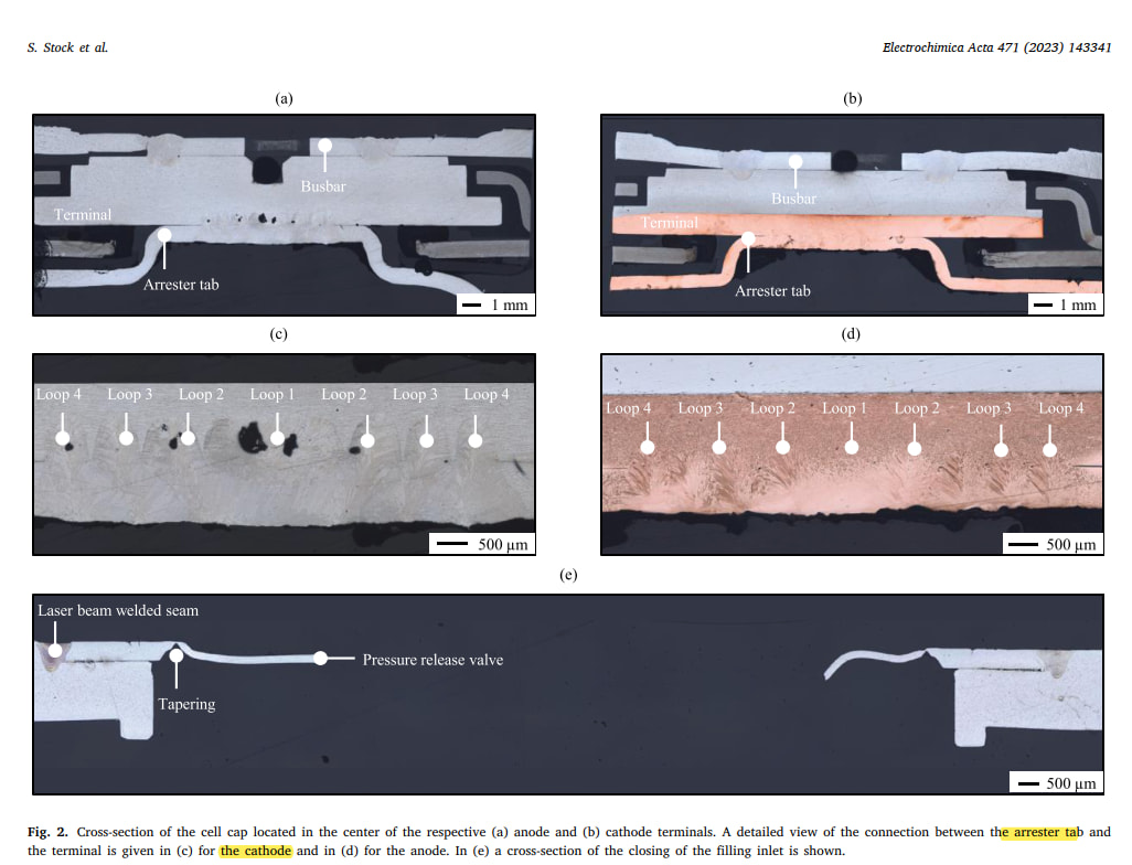

So sieht der Zellpol bei einer typischen Zelle im Querschnitt aus:
( Der “Alublock” in der Zelle ist ~ 3.5 mm dick. Danach ist man praktisch in der Zelle. )
aus https://www.sciencedirect.com/science/article/pii/S001346862301513X?via%3Dihub

Nachtrag: Was genau ist auf der Rückseite dieser 3,5mm? Ich sehe da Lücken.
Da sind die “Arrester Tabs“ angeschweißt.
Der “Arrester Tab” ist der Sammler für die Elektrodenfolien. Mehr Bilder gibt’s im pdf.

Mit Laserschweißen kenne ich mich nicht aus, vom Prinzip ist es wie WIG oder Autogen, ein "Stahl" Energie, nur daß man viel besser Wärme in Spalten einbringen kann. Wenn man aber, wie bei den Elektroden im Bild, von oben durch eine Materialschicht durchschweißt, dann muß man auch mit dem Laser zwangsläufig viel Wärme einbringen, denke ich.
