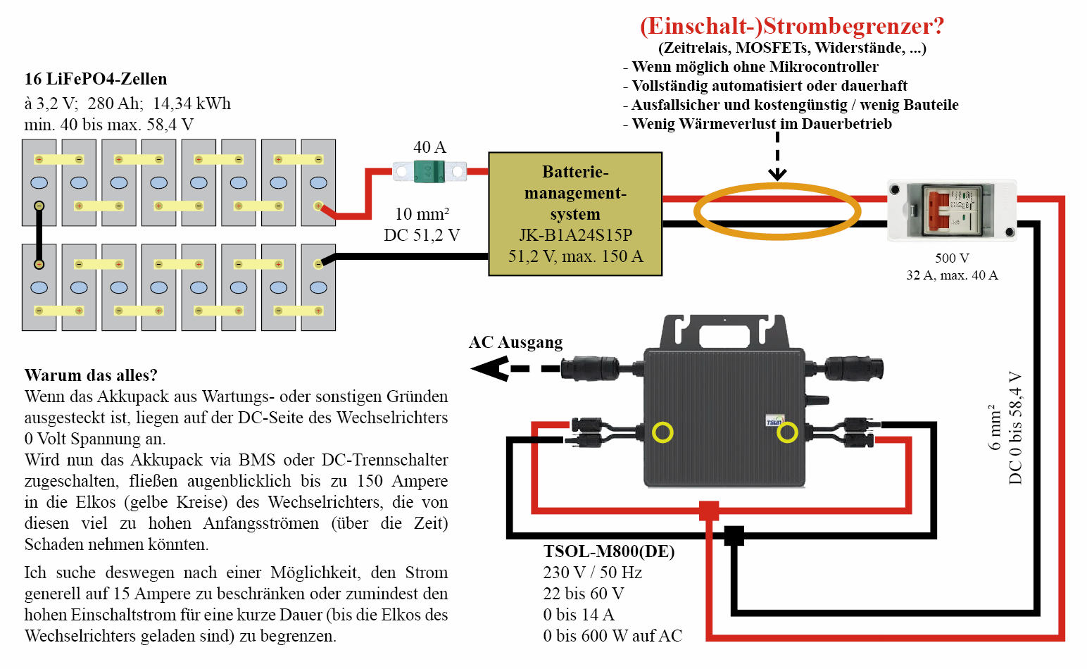

Zunächst dachte ich an einen Einschaltstrombegrenzer, der das schonende Laden der WR-Elkos ermöglicht, der einerseits aber selbst zusammengebaut werden muss (es gibt nirgends Angebote und z. B. Solarmodule Gladbeck sind seit Monaten ausverkauft) und andererseits nach dem sanften Laden auf vollen Durchgang schaltet. Ersteres kann ich nicht, Letzteres ist gar nicht nötig oder für mich erstrebenswert.
Ich besitze folgendes Setup und es würde deswegen eine Begrenzung auf 15 A (51,2 V / 16 LFP-Akkus, ~ 600-800 Watt) locker ausreichen:
2 Solarmodule: JAM54D41 (2x 440 Watt maximale Nennleistung)
Solarladeregler: Victron SmartSolar 150/35
Wechselrichter: Hoymiles TSOL-M800 (max. 600 W Ausgangsleistung)
Batteriemanagementsystem: JK-BMS B1A24S15P

Deswegen wäre ich um fachkundigen Rat oder Tat wirklich sehr dankbar. Es funktioniert alles sooo gut – nur dieser hohe Anlaufstrom sollte wirklich nicht sein.

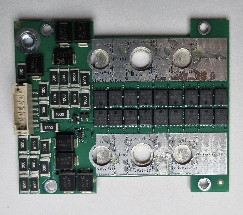

Der MOSFET-Schalter von meinem BMS hat z.B. Precharging für bis zu ~ 50 mF direkt eingebaut:

Also verstehe ich euch richtig: Ich unterbreche eins meiner 6 mm² Leitungen vor dem DC-Sicherungsautomaten von Richtung Verteilerschiene, bringe diesen NTC-Thermistor dazwischen und verbinde die andere Seite mit dem in Richtung DC-Sicherungsautomat weitergehenden Leitung?
Also so wie hier grob gezeichnet?:

Hallo Seven,
zu hohe Sendeleistung führt zur Übersteuerung und es gibt dann auch viel mehr "Echo". Ich denke, du bist auf dem richtigen Weg. Ggfls weiter reduzieren und vielleicht auch ein wenig Allufolie austesten.
Den NTC hast du richtig eingebunden. Verbrenn dir nicht die Finger und lass uns an deine Erfahrungen teilhaben.

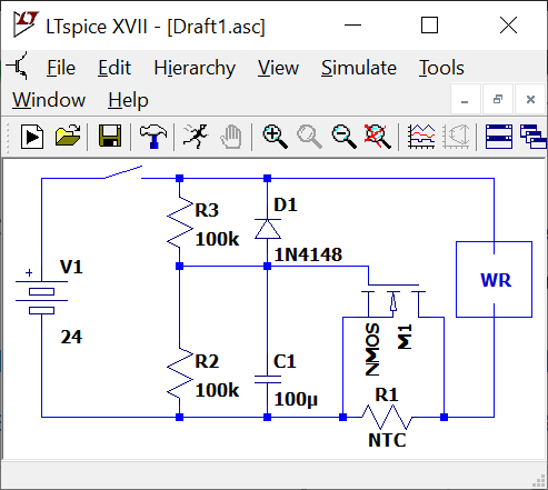

Du wolltest ja eine ultrasimple Lösung haben.
Du kannst den NTC aber auch mit Zeitglied und Relais oder Mosfet nach kurzer Zeit überbrücken. Eine recht simple Methode ist sowas
Für den NMOS kannste irgendwas brauchbares nehmen, 03N30 oder so, wird nach 1-3 sekunden den NTC überbrücken. Davon kannst auch 2 oder 3 parallel schalten
Hallo @tageloehner,
zu der Bezeichnung des Mosfet finde ich kein Datenblatt. Kann das ein Zahlendreher sein? Den 30N03 hab ich gefunden. Der hat eine max. Gatespannung von 20V. In deinem Vorschlag wird die Bat Spannng 1:1 geteilt. Da @sven4711 einen 16 Zellen LFP Akku hat, muss der obere Spannungsteiler einen höheren Widerstand haben, z.B. 200k, um die zulässige Gate Spannung nicht zu überschreiten. Die Kapazität des Kondensators kann dann halbiert werden. Den NTC könnte man dann auch durch einen normalen Widerstand ersetzten. Doch Sven will ja nicht löten......
Wenn die Funkverbindung steht, dann kann mit der openDtu die Abschaltspannung eingestellt werden. Das ist die einfachste und beste Lösung, da sich die Elko´s nicht entladen. Bei mir hat das im Winter stets zuverlässig geklappt (täglich) und jetzt mit dem üppigen Sonnenschein wird der Akku nicht mehr über Nacht an die Abschaltschwelle entladen.

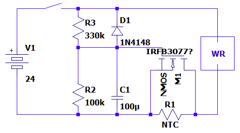

Ja, fürn 16s Akku muss R3 auf 330k. C bleibt bzw darf auch grösser sein. Der Mosfet muss mindestens 60V können z.B. IRFB3077 dürfte geeignet sein den gibts grad beim Pollin
Also so wäre es korrekt?
Ich habe btw meinem Eingangspost noch eine Übersichtsgrafik beigefügt, damit man auf einen Blick sieht, worum es geht bzw. wie die verschiedenen Komponenten zueinander stehen und was ihre Werte sind. Vielleicht hilft das dem einen oder anderen bei einem ähnlichen oder demselben Problem. :slight_smile:

Ja. C1 darf auch grösser sein, aber nicht kleiner. Vom Mosfet kann man auch 2 parallel schalten, wenn später mal mehr Leistung gefordert ist. NTC kannst in der Baugrösse auch einen etwas grösseren Widerstandswert nehmen, der wird ja eh überbrückt
Ein kleines Problem gibt es noch zu bedenken. Die Mosfet haben i.d.R. keine feste Schaltschwelle. Sie beginnen bei 3 bis 4 V zu öffnen und sind dann bei 10 bis 12 V erst ganz geöffnet. Da die Spannung am Kondensator durch den 330K Widerstand nur langsam steigt, durchläuft der Transistor eine Phase in der er noch nicht voll öffnet. In der Phase wird jede Menge Abwärme produziert. Je länger die dauert, um so mehr Hitze produziert das Teil. Bei den eingetragenen werden könnte es 30 sec dauern, bis er ganz durchgeschaltet hat. Gefühlt sind das 29 sec zuviel. Wenn schwacher PV Strom die Akku Spannung nur sehr langsam steigen lässt, könnte die Schaltung auch ins Schwingen geraten und dann wird der Mosfet ohne Schmitt-Trigger sehr heiß.
Entweder nimmt man ein IC Mosfet, der bei einer Schaltschwelle (z.B. 5V) durchsteuer oder in die Ansteuerung wird ein Schmitt Trigger zur Ansteuerung des Mosfet eingebaut. Quick and dirty nimmt man einen kleineren Kondensator.
Den NTC kannst du gewiss gegen einen Lastwiderstand ersetzen.
Quatsch. die Zeitkonstante bei 2 Ohm und WR-Elkos ist Faktor 10-100 kleiner als die am Mosfet. Selbst wenn der WR gleich Leistung nimmt hast nur 0,X V am Mosfet durch den NTC
