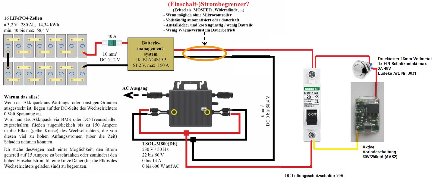

Generelle DC-Begrenzung der Stromzufuhr des Wechselrichters?
Würde sich denn jemand finden, der so etwas für mich zusammenbaut und -lötet? Falls Links zu Kleinanzeigen erlaubt sind:
Suche individuelle Lösung zur DC-Einschaltstrombegrenzung
Natürlich müsstet ihr euch um die Vergütung der Komponenten, eures Aufwandes und der Zeit keine Sorgen machen. :slight_smile:
Und ich würde eure Lösung dann gerne mit Schaltplan hier veröffentlichen, damit andere mit einem ähnlichen Problem es selbst nachbauen können.

Hallo Sven,
Stand heute gibt es bei Solar-Gladbeck die Platine für 8,90€ zu kaufen. Die Schaltung ist gut dokumentiert. Die vergriffene Fertigplatine hätte 55 € ohne Gehäuse gekostet, mit dann 85 €. Das ganze soll dann die Eingangselkos eine WR schützen, der wohl ebenso teuer ist (80-100€). Ob die Eingangselkos wirklich leiden, wissen wir nicht (und ich meine: nein). Die Akku Schutzschaltung deines BMS könnte da schon eher leiden. Wenn du mit der opendtu die Abschaltspannung der WR programmierst, so wie ich es beschrieben habe, dann brauchst du das alles nicht. In den Einstellungen findest du "Dynamic Power Limiter Einstellungen" und dort findest du "Batterienutzung Start-Schwellwert: xxx" und "Batterienutzung Stop-Schwellwert: yyy". Gib dort die zu deinem Akku passenden Spannungen ein und die Stop-Schwelle legst du etwas höher als im BMS eingetragen. Das hat bei mir sehr gut geklappt. In der dunklen Jahreszeit wurde täglich der WR an und wieder abgeschaltet. Die Eingangselkos bleiben am Akku, so dass es keinerlei Einschaltstrom Begrenzer mehr braucht. Der Sicherungsautomat hat nie angesprochen.
Auf die Resonanz zu deiner Kleinanzeige bin ich schon gespannt. Bitte berichte uns, wenn du Angebote bekommst.
L.G.
Ich würde, basierend auf deinem "Schaltbild" es so machen:
Die AVS2 Vorladeschaltung gibt es hier SLS-Sinusleistungssteller!
Testbericht hier: Anti-Blitz AVS - Elektromodellflug Infos
Sie wird mit dem Taster nur für kurze Zeit aktiviert - eben solange die gelbe LED auf der Platine noch leuchtet.
Erlischt die gelbe LED ... dann sind die Elkos im Wechselrichter "voll", der Taster kann losgelassen werden.
Nun kann (zeitnah) der Leitungsschutzschalter (man braucht m.M.n. für dieses Setup nur einen) auf "ON" gestellt werden.
Die Platine für 8,90 € und das PDF kenne ich – beides traue ich mir als zwar Technikbegeisteter aber -laie nicht wirklich zu.
Leiden die Elkos denn wirklich nicht, obwohl sie für so hohe Einschaltströme gar nicht konzipiert wurden? Gibt es dazu Messungen oder hat mal jemand in die WR-Gehäuse nach z. B. 1.000 schonungslosen Einschaltungen reing`schaut, um es wie Zerobrain zu sagen?
Letztendlich merke ich die übergroßen Ströme ja nur durch den 40 A DC-Trennschalter, der dann immer fliegt. Technisch funktioniert noch alles einwandfrei und so soll es bitte auch bleiben für die nächste Zeit. :slight_smile:
Bislang gab es bei Kleinanzeigen nur ein Angebot/Anfrage, wir stehen noch im Austausch.
Das Setup von Michael ist leider manuell, also nichts Automatisiertes: Man müsste einen Drucktaster bedienen und auf eine LED achten. Etwas Ähnliches habe ich mit 3x 5 Watt 100 Ohm-Widerständen und einem Schalter. Das funktioniert einwandfrei, ist aber genauso unautomatisch. :slight_smile:

Hallo Sven,
ich habe eine ähnliche Einspeisevorrichtung, ausgehend von einer Inselanlage mit mehreren Strings über Victrons. Diese Einspeisevorrichtung habe ich aber nur wenige Male kurz getestet, weil ich auf den Ausgang der Petition von Andreas Schmitz zur vereinfachten Anmeldung von Balkonkraftwerken mit Akku warte. Sie hat fast den gleichen Schaltplan, wie Deine Anlage aber statt deinem Akku ist ein Pylontech LiFePo Akku 7 kWh mit BMS, ein DC/DC Step-Down Wandler mit 48 Volt auf 24 Volt für maximal 300 Watt und einem Spitzenstrom 25A, sowie ein 300 Watt Hoymiles HM300 Mikrowechselrichter. Zwischen dem Akku und dem Mikrowechselrichter ist ein 20A DC-Sicherungsschalter und eine 5A Auto-Schmelzsicherung, beides vor dem DC/DC Wandler in Serie geschaltet. Der DC/DC-Wandler von ebay hat Kühlrippen, die durch eine größere Alu-Kühlrippenplatte von mir ergänzt wurde. Dadurch bleibt die Temperatur deutlich unter 50°C. Der Wechselrichter-Schukostecker steckt iin der Netzsteckdose. Dadurch sind die Kondensatoren im Mikrowechselrichter geladen. Wenn ich den Sicherungsschalter einschalte, ist die 5 Ampere Sicherung noch nie geschmolzen. Ich gehe also davon aus, dass bei diesen Strömen und der Spannung weder Lichtbögen enstehen noch Kondensatoren zerstört werden. Wenn die Schmelzsicherung also nicht schmilzt, können die Ströme auch kurzfristig nicht erheblich über 5A liegen. Ich habe zwar keinen Schaltplan von dem vergossenen Step-Down DC/DC Wandler, aber normalerweise sind da eine Spule und mehrere Kondensatoren enthalten, die alle zusammen einen Widerstand erzeugen, so dass der Mikrowechselrichter geschützt ist. Was meint das Forum dazu? Ist das alles so zuverlässig. Als ich das damals dem Service von Hymiles vorgeschlagen hatte, meine man, das die Garantie dann sofort weg wäre. Das stört mich aber nicht, da der Wechselrichter nur 70 Euro kostete. Auf jeden Fall freue ich mich auf die Zustimmung zur Petition für netzdienliche Kleinspeicher mit der vereinfachten Anmeldung, damit ich dann meine Klimaanlage zum Heizen zusätzlich von der Insel unterstützen kann. Per Definition besteht dann mein zukünftiges Balkonkraftwerk aus zwei Wechselrichtern, die erlaubter Weise in zwei verschiedene Phasen einspeisen dürfen, Hauptsache, die 800 Watt werden nicht überschritten. Meiner Ansicht nach sollte die Petition das Limit von 2000 Watt beenden, weil es egal ist woher der Strom kommt, z.B. von einer Inselanlage, einem oder mehrer Akkus, Hauptsache, es werden nicht mehr als 800 Watt eingespeist. Zudem frage ich mich, warum man nicht in alle drei Phasen einzeln je bis zu 800 Watt netzdienlich einspeisen darf, vor allem, wenn die Haussicherungen z.B. auf 10 Ampere begrenzt sind und die Mittagszeit zur Einspeisung für zwei der drei Phasen ausgeklammert würde. Wem dient also die 800 Watt Begrenzung, mit Sicheheit nicht der Energiewende, sondern nur den Interessen der Stromlieferanten. Meine Erfahrung ist, wenn alle alten Lüster-und andere Kabelklemmen in alten Hausnetzen mit 1,5m2 Kabel, sowie Schrauben in Steckern und Steckdosen nachgezogen sind, erwärmen sich diese Kabel nicht mehr als 5° bei Dauerlast von 3000 Watt.
@peterzenner
in deinem Setting frag ich mich nach dem Sinn des DC/DC step down Wandlers. Warum nutzt du ihn? Er produziert nur Verluste. Kann der HM300 nicht mit der Akku Spannung arbeiten? Jedenfalls geht beim Verbinden deines Settings der Strom vom Akku in den DC Wandler und läde die dortigen Eingangselkos auf. Der Strom ist dann ganz kurze Zeit sehr hoch und wenn man das mit offenen Drähten macht, sieht man einen Funken. Der Strom wird dann abwärts gewandelt und zum HM weitergeleitet. Bei Step-down wirkt dann eine (einstellbare) Strombegrenzung und die HM Eingangselkos können nicht mehr Strom ziehen, als die Begrenzung erlaubt. Verbindet man die "offenen" Drähte, sieht man ein kleines Fünkchen - wenn überhaupt.
Die WR haben größere Eingangskapazitäten mit "low esr" (gerinngem Innewiderstand). Sie können hohe Ströme puffern.
Irritationen haben m.A. Datenblätter geführt, in denen etwas von max Kurzschlussstrom X A steht. Daraus schlossen dann Leser, es dürfe nie mehr als X A in den WR Eingang fließen. Das mag an Fehlern bei der Übersetzung liegen, denn bei anderen Datenblättern heißt es max. Eingangsstrom X A und besagt, welche Stromstärke der WR maximal ziehen kann. Daher gehe ich davon aus, dass diese Strombegrenzer Thematik halb so wild ist, wie angenommen. Es mag schon sein, dass die Elkos etwas schneller altern, wenn sie ständig mit der Power des Akkus von Null auf Hundert geladen werden. Doch gerade die HM´s kann man mit openDtu für kleines Geld regeln und auch die WR aus Spannung für den PV Eingang passend zum Akku einstellen. Der WR geht aus, macht keine Netzstrom, zieht keinen Strom aus dem Akku und weil die Verbindung zum Akku nicht unterbrochen wird, bleiben die Eingangselkos des WR unter Spannung.
L.G.

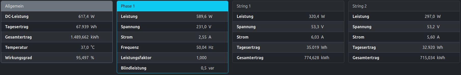

Moin Leute,
bitte entschuldigt die Störung. Ich weiß nicht, ob das schlimm oder normal und unbedenklich ist, aber es lässt mir keine Ruhe und ich hätte gerne Klarheit darüber:
Die Peak-Leistung meines Mikrowechselrichters TSUN TSOL-M800 wird zunehmend geringer.
Zwar ist das wirklich nur sehr wenig Verlust und das innerhalb eines sehr langen Zeitraums (über Monate bzw. mittlerweile Jahre), aber es wird kontinuierlich weniger. Zunächst hatte ich zu Beginn (vor 2 Jahren) sogar mehr als 600 Watt Ausgangsleistung. Damals noch ohne LFP-Batterie dazwischen kamen direkt von den Modulen maximal 612 Watt Peak aus dem Wechselrichter.
Vor ca. 1 Jahr schaffte der Wechselrichter nur noch 595 bis 600 Watt. Seit einigen Wochen sind es nur noch ca. 590 Watt. Der Wechselrichter hängt kontinuierlich an der gemeinsamen Stromschiene mit dem Victron SmartSolar 150/35 und wird davon nur im Fehlerfall oder bei einer Wartung getrennt. Wenn der Wechselrichter ausgeschaltet wird (über den Winter passierte das öfter wegen des niedrigen Batteriestandes), dann passiert das mittels DTU und der Wechselrichter speist 0 Watt ein, er bleibt also weiterhin eingeschalten und bereit – quasi nur StandBy.
Die Frage ist: Muss ich mir Sorgen machen? Ist das normal oder ein Anzeichen eines internen Versagens? Sämtliche Kabelverbindungen und Stecker sind nicht mal warm, sie sind so kalt wie als ob sie ungenutzt wären. Auch der Wechselrichter selbst wird kontinuierlich aktiv mittels darauf gerichtetem Lüfter gekühlt, die Temperatur ist laut DTU bei zur Zeit 35 °C, unter Last bei bis zu 40 °C und wird selbst im Sommer nie wärmer als 47 °C. Mir ist bewusst, dass ich den Wechselrichter zweckentfremde, weil er nie für den Dauerbetrieb konzipiert wurde, aber ist dieser minimale Leistungsverlust über die Zeit dennoch ungewöhnlich?
Wenn es auf einen Defekt hindeutet und der Wechselrichter bald das Zeitliche segnen wird:
Zu welcher Alternative ratet ihr mir? Wieder zu einem Mikrowechselrichter oder vielleicht zu einem Soyosource 1000W 48V?
In diesem Fall sollte der neue Wechselrichter wenn möglich nicht über 100 € kosten – gebraucht wäre für mich auch vollkommen OK, selbst wenn z. B. ein Display oder eine andere Funktionalität defekt wäre. Der Wechselrichter muss nur via WLAN/ESP32 steuerbar und der aktuelle Einspeisewert auslesbar sein und im besten Fall bis zu 800 Watt aus einer 51,2 Volt-LFP-Batteriequelle möglichst reaktionsschnell für eine Nulleinspeisung sorgen. :slight_smile:
Wenn ihr noch weitere Informationen benötigt, stehe ich euch gerne zur Verfügung und bedanke mich im Voraus für eure Antwort!

Das wird irgendein langsam sich veränderndes Bauteil sein, vielleicht Strommessung. Ärgerlich vielleicht, fataler Fehler halte ich für weniger wahrscheinlich.
@sven4711
der WR kann pro Eingang max. 14 A verarbeiten. Wenn du beide Eingänge parallel geschaltet hast, sind das 672W Aufnahme bei 24V (Akku). Wenn der kurz vor voll ist, dann hat der Akku 27V und du kannst 756W Aufnahme haben. Das ist bei meinem HM 800 der Fall. Die Ausgabeleistung ist rund 5 % geringer.
Schau mal auf den "Wirkungsgrad" in der OpenDtu. Der sollte bei rund 94- 95 % stehen.
Bitte teile mit, welche Spannung dein Akku hat. Auch die Kapazität ist interessant. Weil du geschrieben hast, dass du "nur" 600 W Leistung bekommst, vermute ich einen Zusammenhang mit geringer Eingangsspannung. Wenn du ein Messgerät hast, miss die Spannung am Akku und schau, was in der OpenDtu zu lesen ist. Wenn es größere Spannungsunterschiede geben sollte, könnten die MC4 Kontakte die Ursache sein.
Alterung der Bauteile halte ich für ausgeschlossen. Die Geräte sollen mehr als 10 Jahre halten.

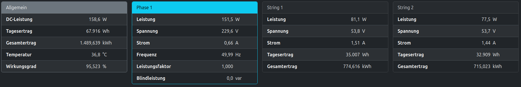

Hier ein paar verschiedene Einspeisezustände:
– ca. 160 Watt –
– ca. 400 Watt –
– aktuelles Limit von 589 Watt –
Die vom BMS gemeldete Batteriespannung entspricht ~ +/-0,1 Volt dem des Wechselrichters.
Ich sehe hier keine große Auffälligkeit, außer vielleicht, dass String 1 und String 2 minimal in der Leistung abweichen, obwohl sie mittels Y-Kabel identisch verkabelt sind. Die Länge, Dicke etc. sind also komplett gleich.
Hat noch jemand ein ähnliches Problem?
Und Danke für die bisherigen Antworten!
Liebe Grüße,
Sven
Hallo Sven @sven4711
auf den Bildern sieht alles bestens aus. Hast du die OpenDtu on battery und ein Strommessgerät eingebunden?
Auf deinen Bildern ist nicht zu erkennen, welche Leistung abgerufen wird. Ich sehe allerdings mit zunehmender Leistung auch einen Anstieg der Blindleistung. Das ist bei mir nicht der Fall, die ist stets 0,0.
