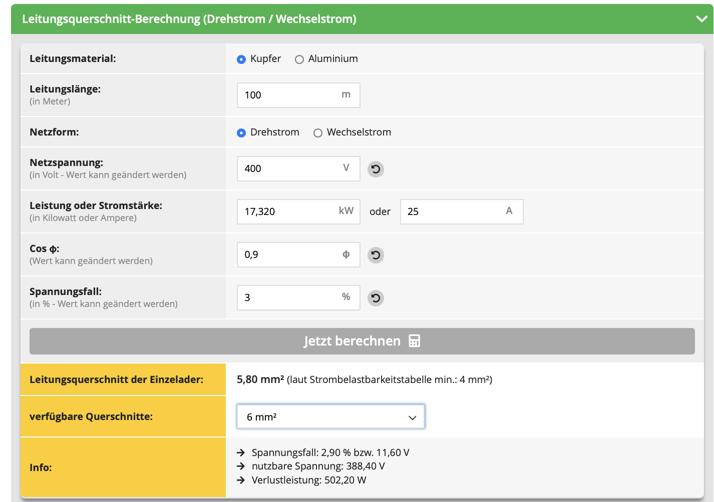

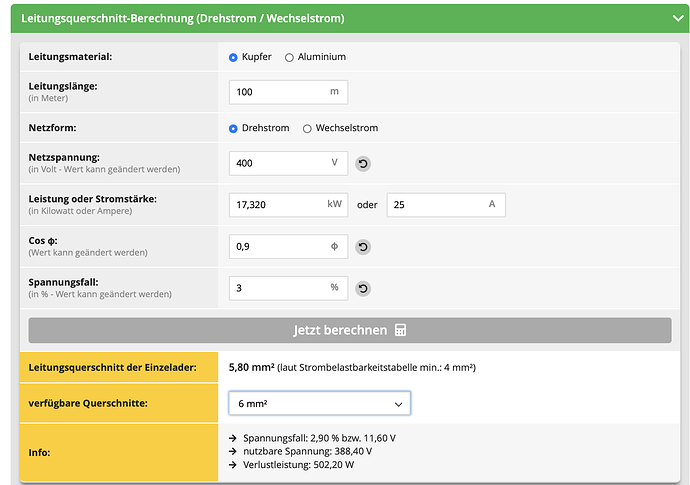

Hallo zusammen, ich stehe auf dem Schlauch. Ich habe eine 5x6mm² Leitung in meinen Garten gelegt. Da möchte ich in Zukunft eine Herdplatte, Pool Wärmepumpe und Gartenbeleuchtung als Verbraucher verwenden. Zusätzlich möchte ich ein PV Carport ca. 6,7Kwp mit einem Wechselrichter anschließen.
Kann ich diese 5x6mm² Leitung an den Genport anschließen? Welches Setting benötige ich hierfür? Und welchen WR könnt ihr mir empfehlen?
Für jegliche Hilfe wäre ich sehr dankbar
Eigentlich spart man 50Wh²/Stunde :grinning_face_with_smiling_eyes:
Oder reduziert die Leistung um 50W, über einen Zeitraum von 1 Stunde, was 50Wh spart.
man aktiviert den Quatsch und spart solange 50 Watt.
meine ganze Hütte ist mit 6 mm2 am Gird, abgesichert mit 25A
Dein Kram kann da drangehängt werden
WR Du hast die Wahl,
Deye, Hoymiles, Solis, Solax selbst Growatt hat mittlerweile Ersatzstromfähige 48V WR mit 15 kW teilweise 20 kW.
Wie lang ist das Kabel.
ja ist wichtig, in meinem Beispiel, 6 mm2 und 25A da musst Du unter 100m bleiben sonst reisst Du die 3% Spannungsabfall Lichtmauer
