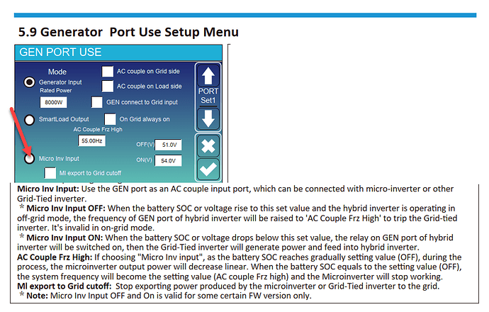

Moin, ich habe da mal ein paar grundsätzliche Fragen zu dem Gen Port.
Ich habe jetzt noch einen Kaco und muss den mit einbinden.
Die Überlegung war, ihn an den Gen Port anzuschliessen.
Jetzt hatte ich den Tag mal am Port gemessen, aber das war keine Spannung drauf.
Der Kaco muss aber ja Strom haben.
Kann man den Gen Port so am Deye einstellen, dass da eine Spannung anliegt?
Kann der Kaco dann immer Strom liefern, oder wird der Gen Port nur bedarfsweise zugeschalten, wenn die Strings vom Deye keinen Strom mehr liefern und nur noch der Kaco beispielsweise?

Wenn man den Knopf drückt
wird der GEN auf den LOAD Anschluss durchgeschaltet und der Deye führt Buch was da so reinkommt.
der Knopf ganz unten sorgt dafür dass der GEN abgeworfen wird wenn der Deye das Einspeisen über den GEN nicht mehr verhindern kann weil die Batterie voll ist.
probier es mal aus
Ich danke dir, das hat schon mal gut funktioniert.

Also kurz, der Deye hängt am Grid, der misst die Spannung und Frequenz am GRID Anschluss und synchronisiert sich mit dem Grid (wie jeder VDE4105 WR) und schaltet das Relais zwischen Intern (LOAD) mit dem Grid durch.
der Deye verliert das GRID (Energiewende), der Deye merkt das an Spannung und oder Frequenz am GRID Anschluss was nicht stimmt und trennt das Relais zwischen Intern (Load) und dem Grid.
Du hängst einen Generator oder den BMW Profi Kram an den GEN:
der Deye misst die Spannung und Frequenz und wenn die im erlaubten Bereich ist, dann synchronisiert er seinen Internen Kram (LOAD) damit, und wenn es synchron ist schaltet der das Relais zwischen GEN und Inter (LOAD) durch und hört auf selber eine Netzfrequenz zu erzeugen.
Also der GEN ist im Smartload oder Microinverter Mode durchgeschaltet, im Generator Modus ist er es erst, wenn da was brauchbares dranhängt.
