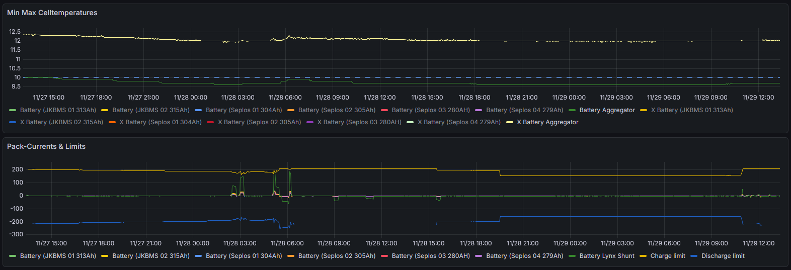

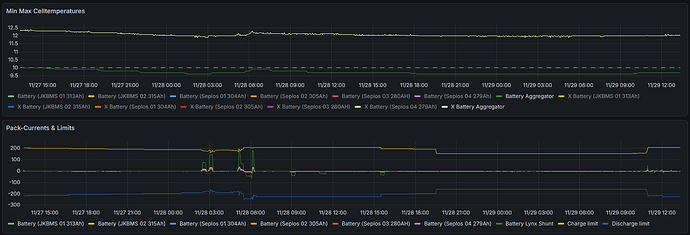

Ich habe die auch eingebaut (aber dann doch nicht angeschlossen). Ich würd’s auch wieder entfernen, da mir bislang eine Reduzierung des maximalen Stroms ausreicht. Zellen sind knapp unter 10Grad, aber 6 Packs parallel von daher verteilt sich das halbwegs.
BatteryAggregator setz die max CCL und DCL anhand von Widerstandsmessungen. Ich habe das Monitoring leider erst seit ein paar Tagen aktiv - kann also nicht wirklich sagen ob es was taugt.

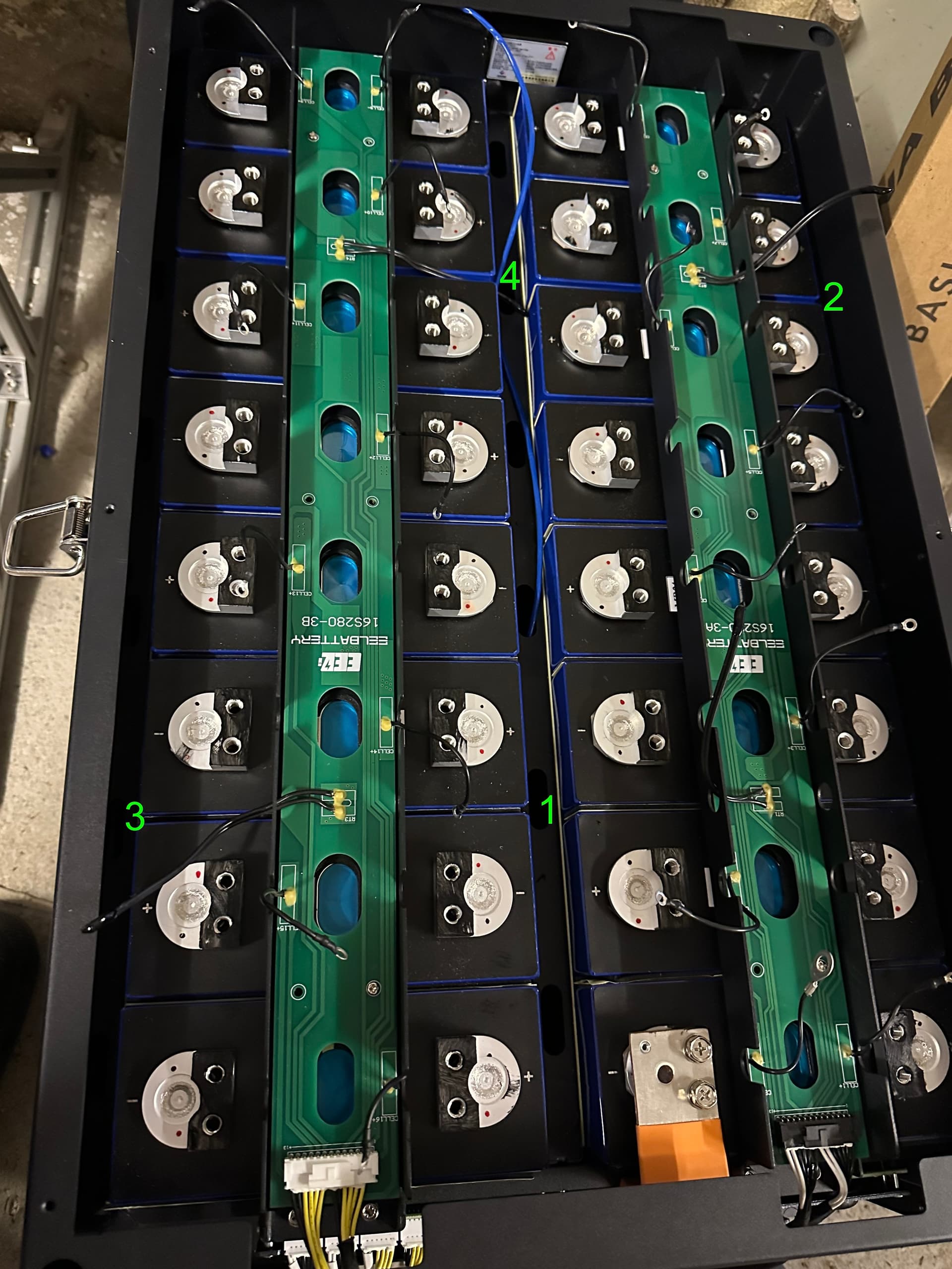

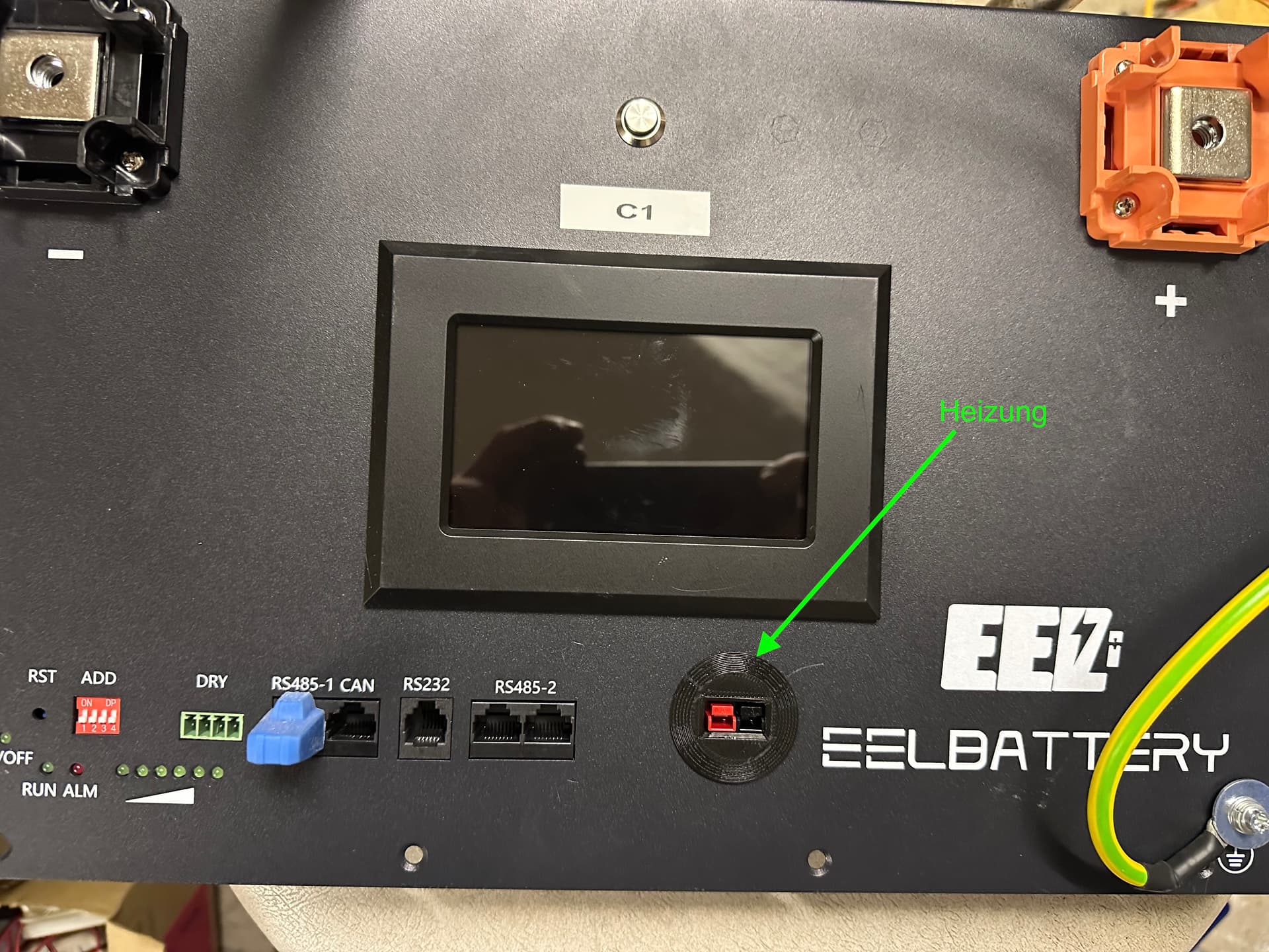

der erste Akku ist wieder zusammen, jetzt mit neuer “Steckdose” für die Heizung, damit ich diese auch extern anschließen und regeln kann.
Der zweite Akkus liegt noch zerlegt im Keller, mit dem geht’s morgen weiter
hier noch mal für dich,
vorher:
Heizung:
und wieder zugedeckt

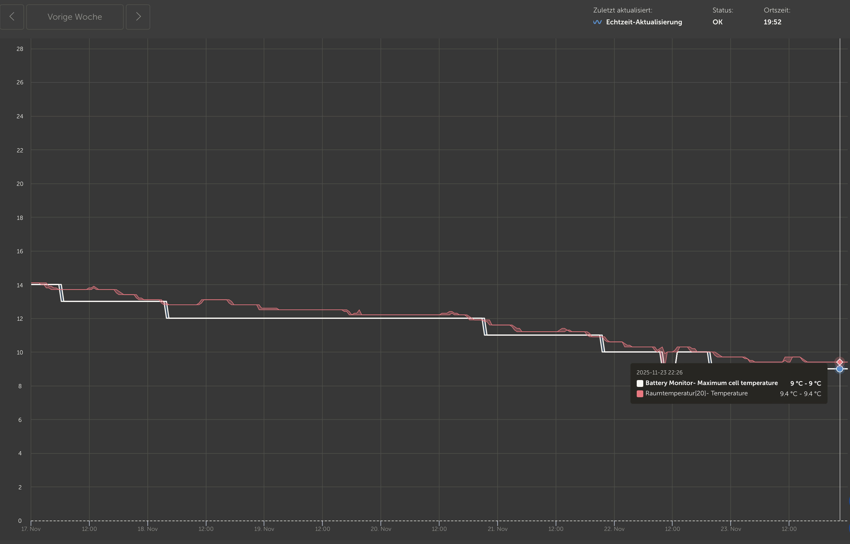

Wie kalt wird Euer Keller, daß Du Dich für eine Akku-Heizung entschieden hast?
der ist komplett ungeheizt, umgedämmt, und es zieht etwas durch die Ritzen, Zugang nur von außen. Bruchstein, Gewölbedecke, war früher mal Schweinestall. Also eher ein Schuppen wie ein richtiger Keller, auch wenn er im Haus ist.

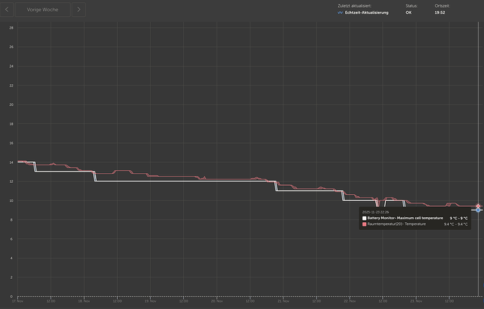

Letzte Woche Raum- und Akkutemperatur nur 9°C, also lieber vorsorgen, bevor es mal tagelang richtig kalt draussen wird.
Keller und Akku letzte Woche

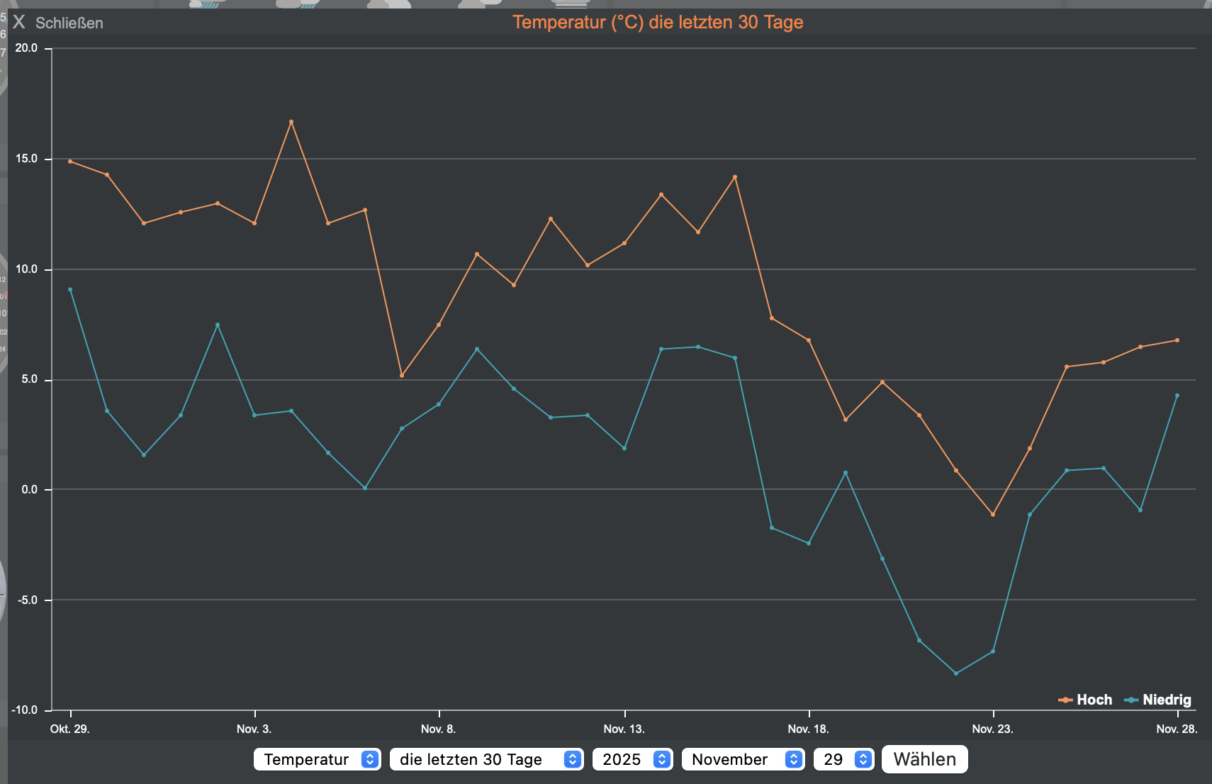

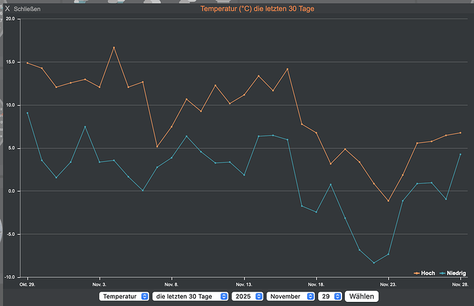

Außentemperatur letzte 30 Tage
OK, und der Winter kommt ja erst. Da bin ich dann doch noch einiges von entfernt, auch wenn die BWWP etwas Wärme rauszieht.

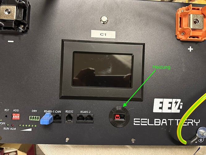

Es sind die original Heizkissen von EEL verbaut, die ziehen pro Box 4,35A das finde ich schon recht viel, zumal das BMS meines wissen nur mit 3A auf der Heizleitung belastet werden darf.
Glücklicherweise erfolgt bei mir die Ansteuerung extern über ein Relais.
4 A mal wieviel Spannung? 48 V? Sind 200 Watt? Das ist schon eine Hausnummer.
Aber du hast doch 2 Heizplatten pro Box? Schalte sie in Reihe.
Wups, 1 A, 50 W.

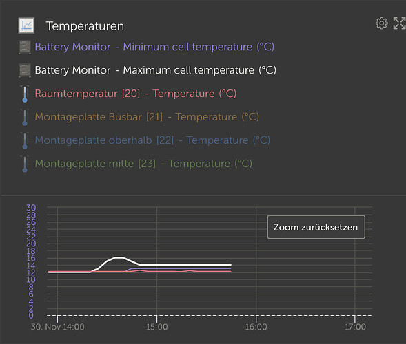

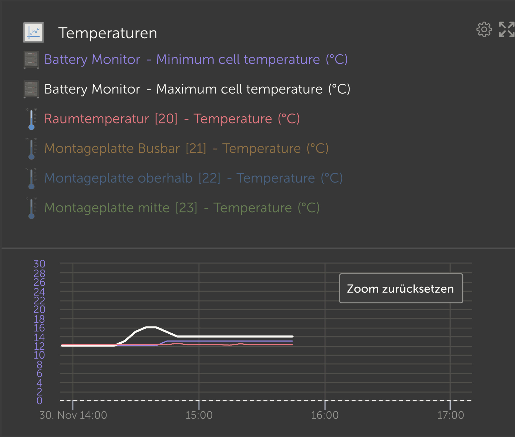

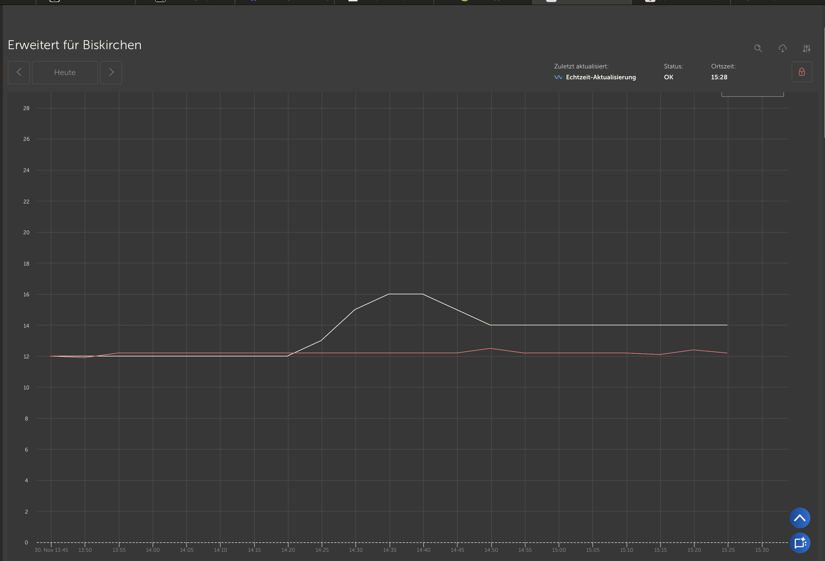

das war noch mit voller Leistung, bin gespannt ob die Heizung nachher noch mal einschaltet, aufheizen hat rund 20 Minuten gedauert, für die Erhöhung um 2°C
Kann ich mir kaum vorstellen, dass der ganze Akkubschon 2grad wärmer war. Position der Fühler?
Temp. Fühler 1-4 jeweils in Gehäusespalt, zwischen bzw. neben den Zellen
geregelt wird nach min Zell Temp. habe diese in die Grafik eingefügt, wie man sieht gibt es 2°C unterschied in der Batteriebox
