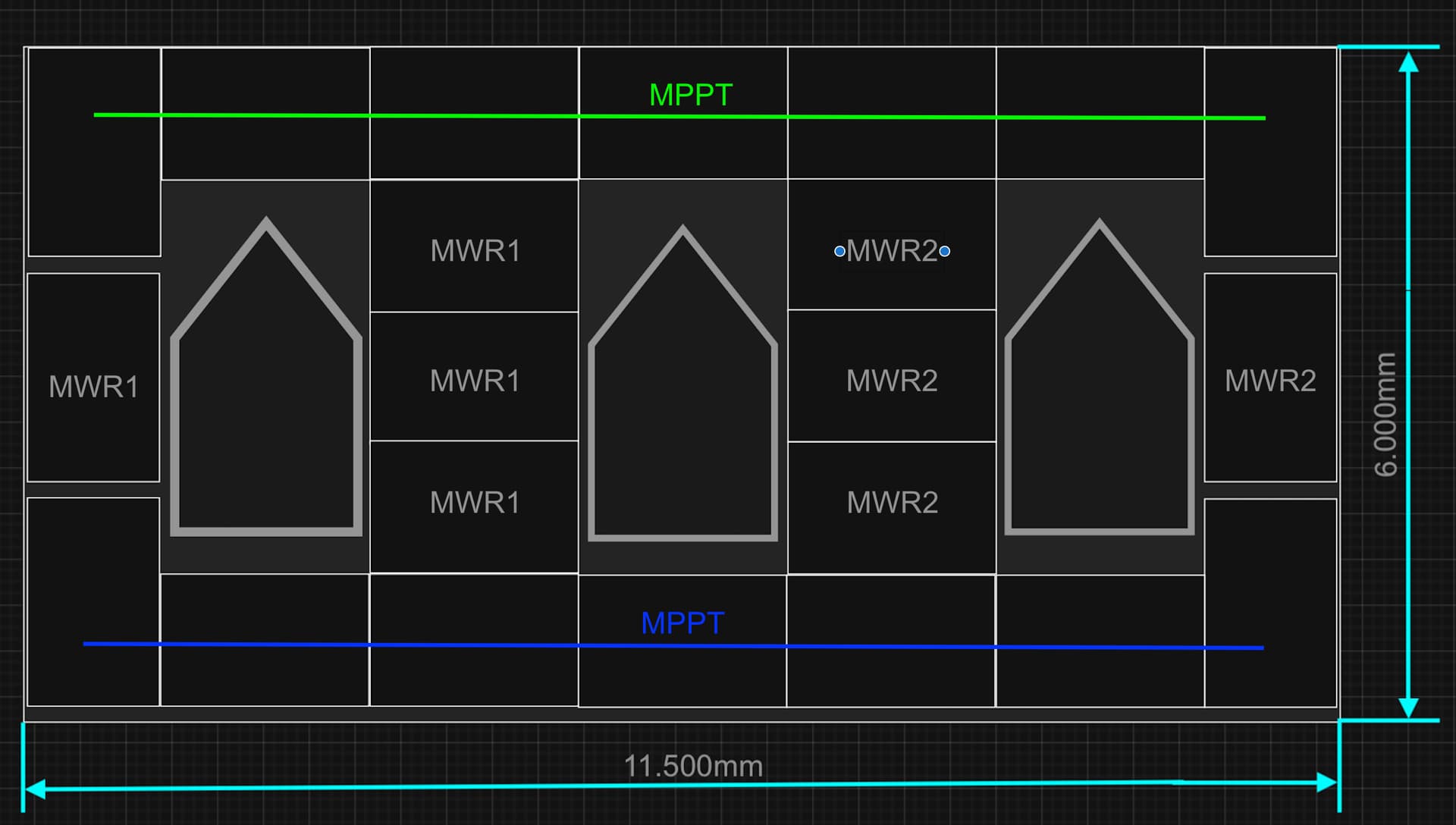

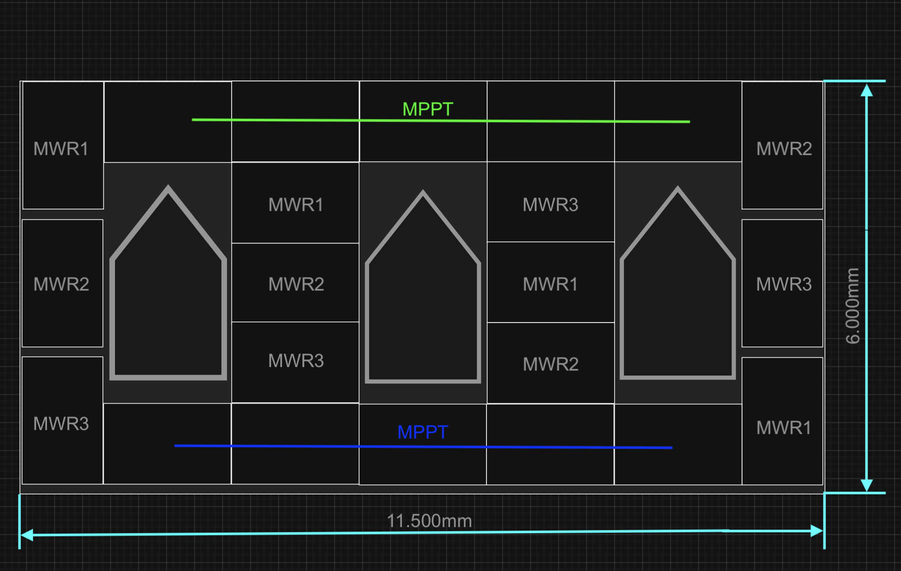

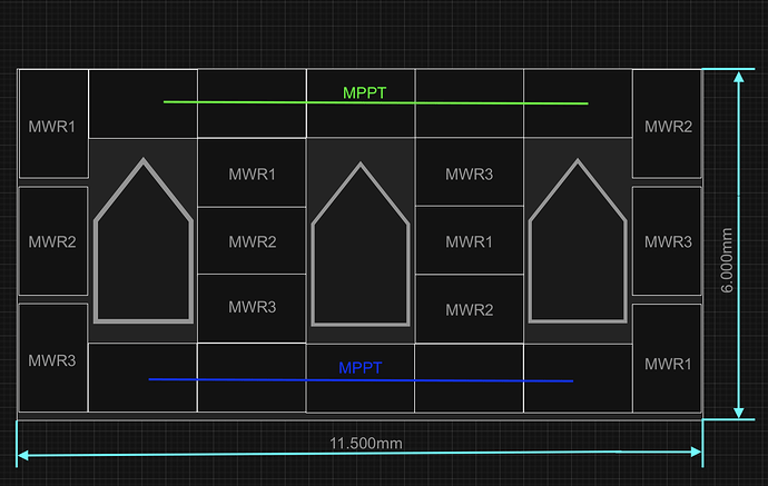

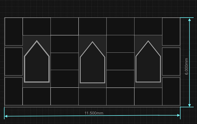

Ich habe eben mal mit dem Laser gemessen :innocent:
Glaubt ihr ich bekomme die Dame vom Amt noch zum Nervenzusammenbruch :joy:
besser geht es doch nicht :joy:
links und rechts noch schwarze Alubleche zwischen die Module, und es ist eine Fläche :innocent:

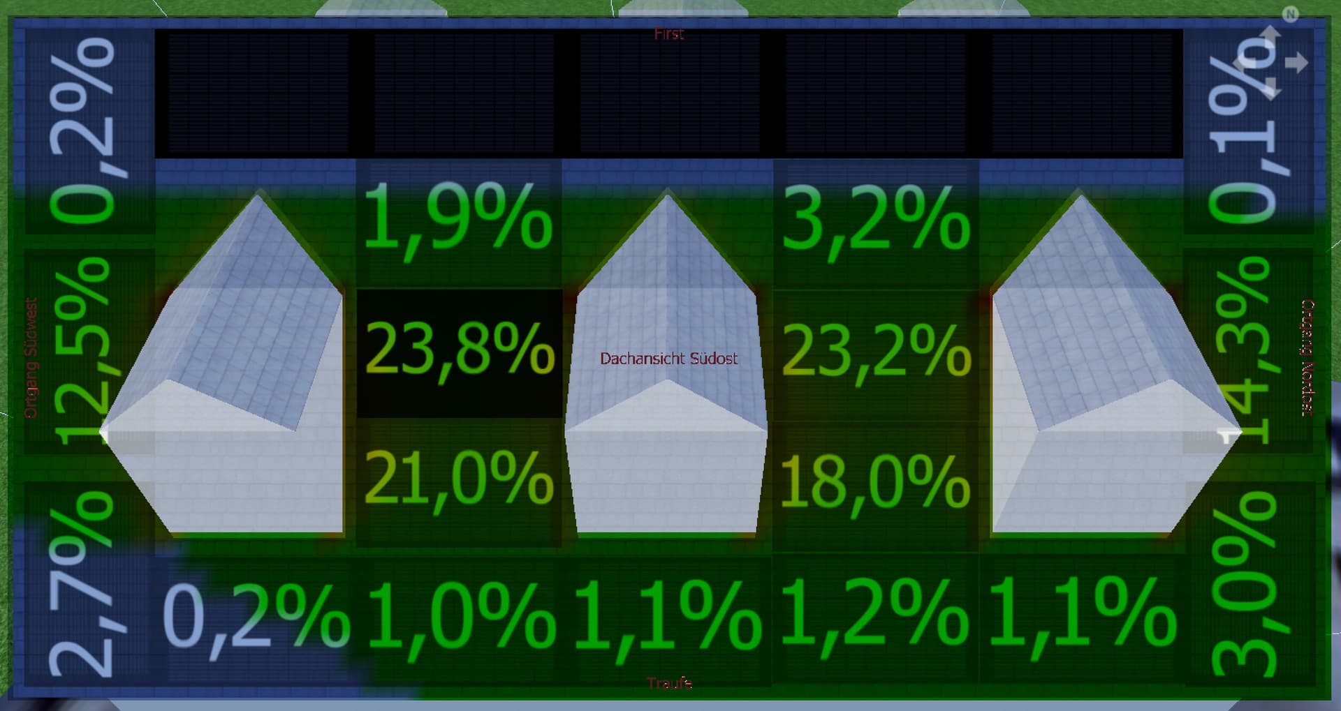

Da wirst du einiges an Verschattung haben bei den Modulen zwischen den Gauben.
In der Anordnung wird es schwierig sein sinnvolle Strings zu bilden.
Anderseits sieht das nach 8-9 kWp aus, damit kann man schon was anfangen.
Wie willst du anschließen?
10 AC, 4x3 auf MPPT?

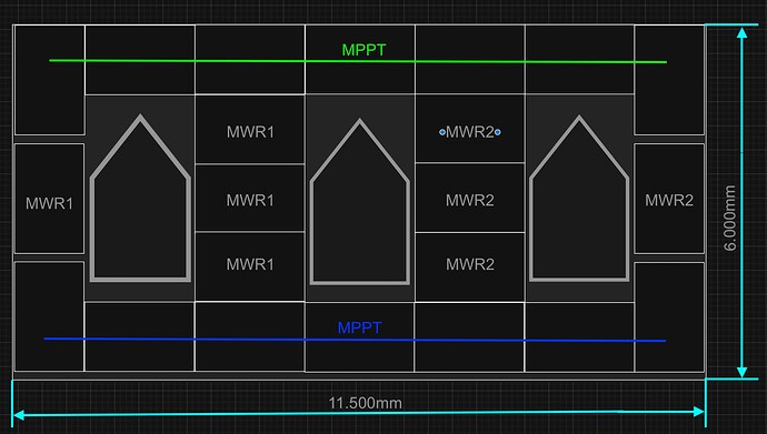

eventuell so
grün und blau an einen großen MPPT oder jeweils einen kleineren einzeln
und die teilverschatteten Module an 3 Modulwechselrichter mit 4MPPT auf drei Phasen verteilt
oder so:

Grün und Blau wirst du sogar in einem String zusammen fassen können. Je nach Paneltyp wirst du bei 500-500V rauskommen.

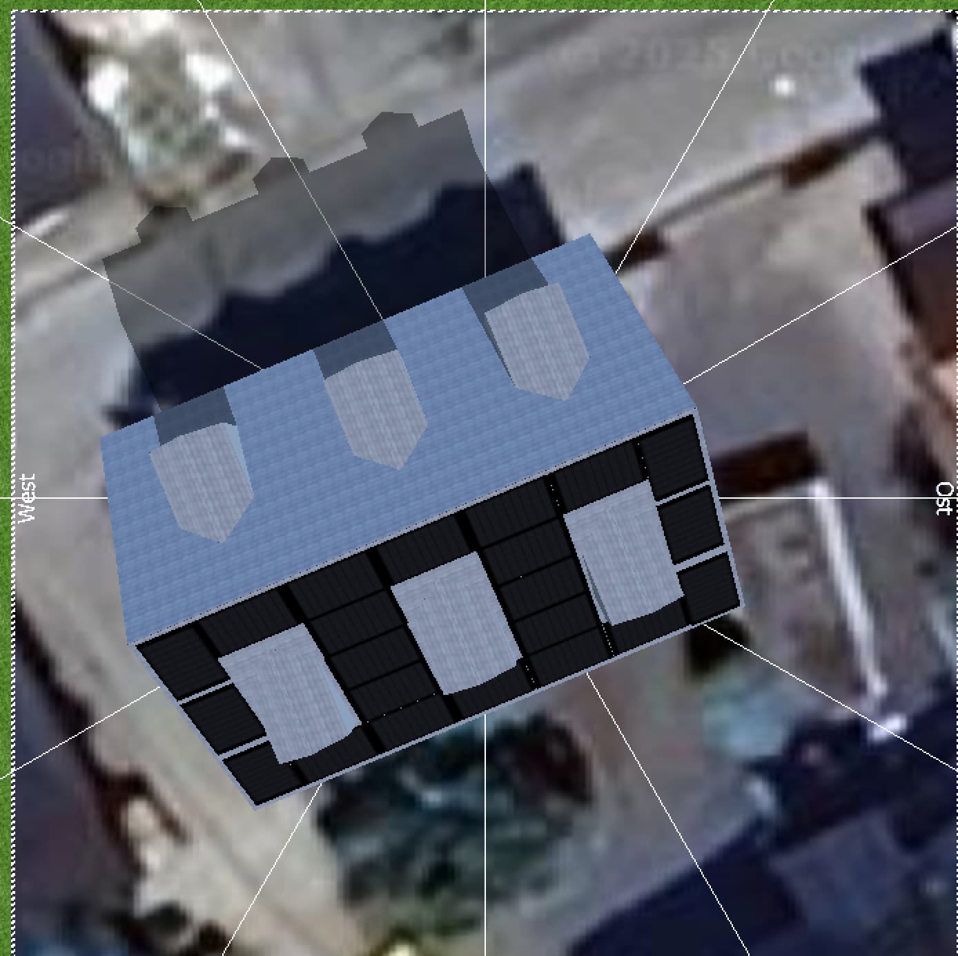

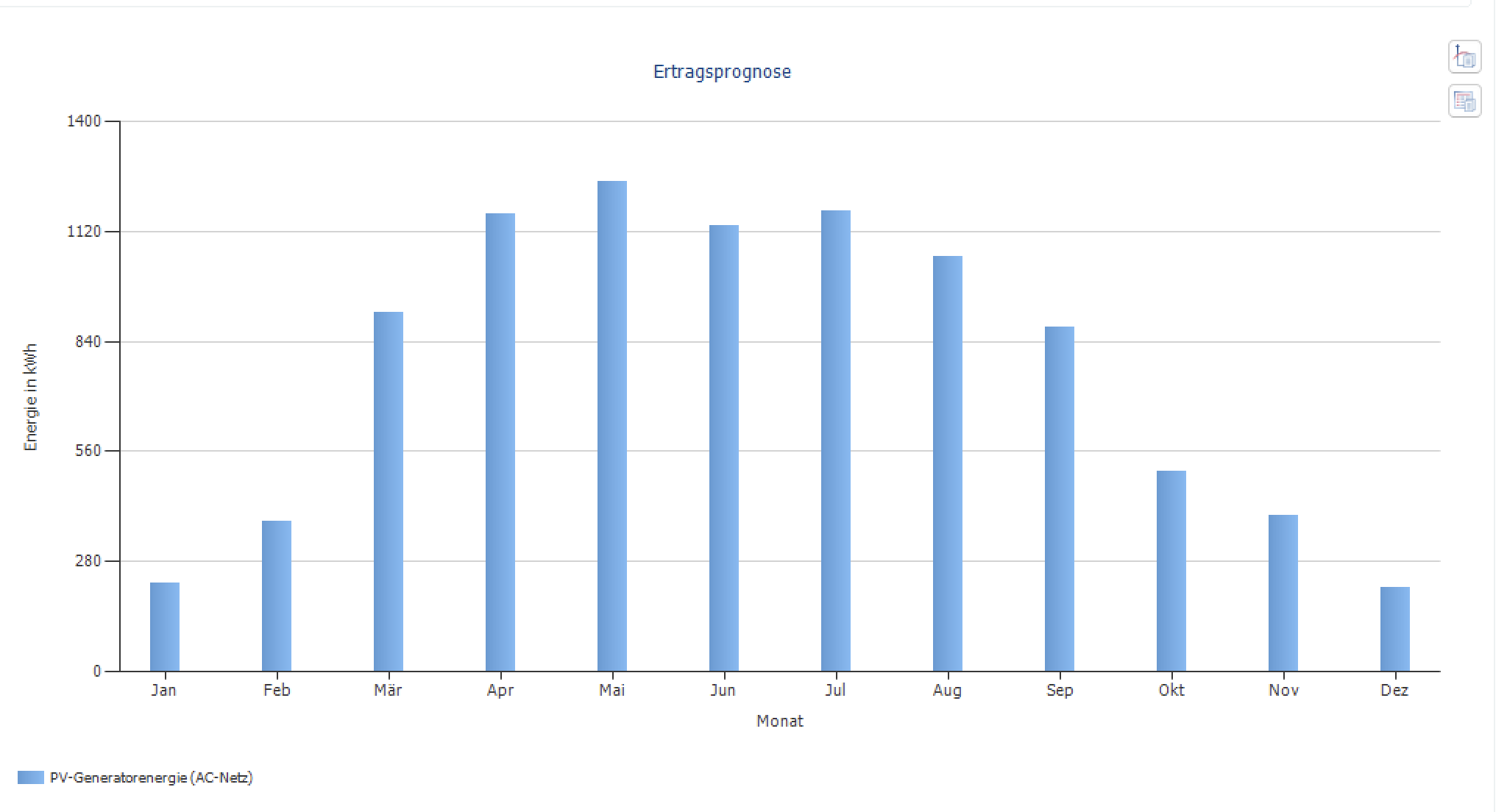

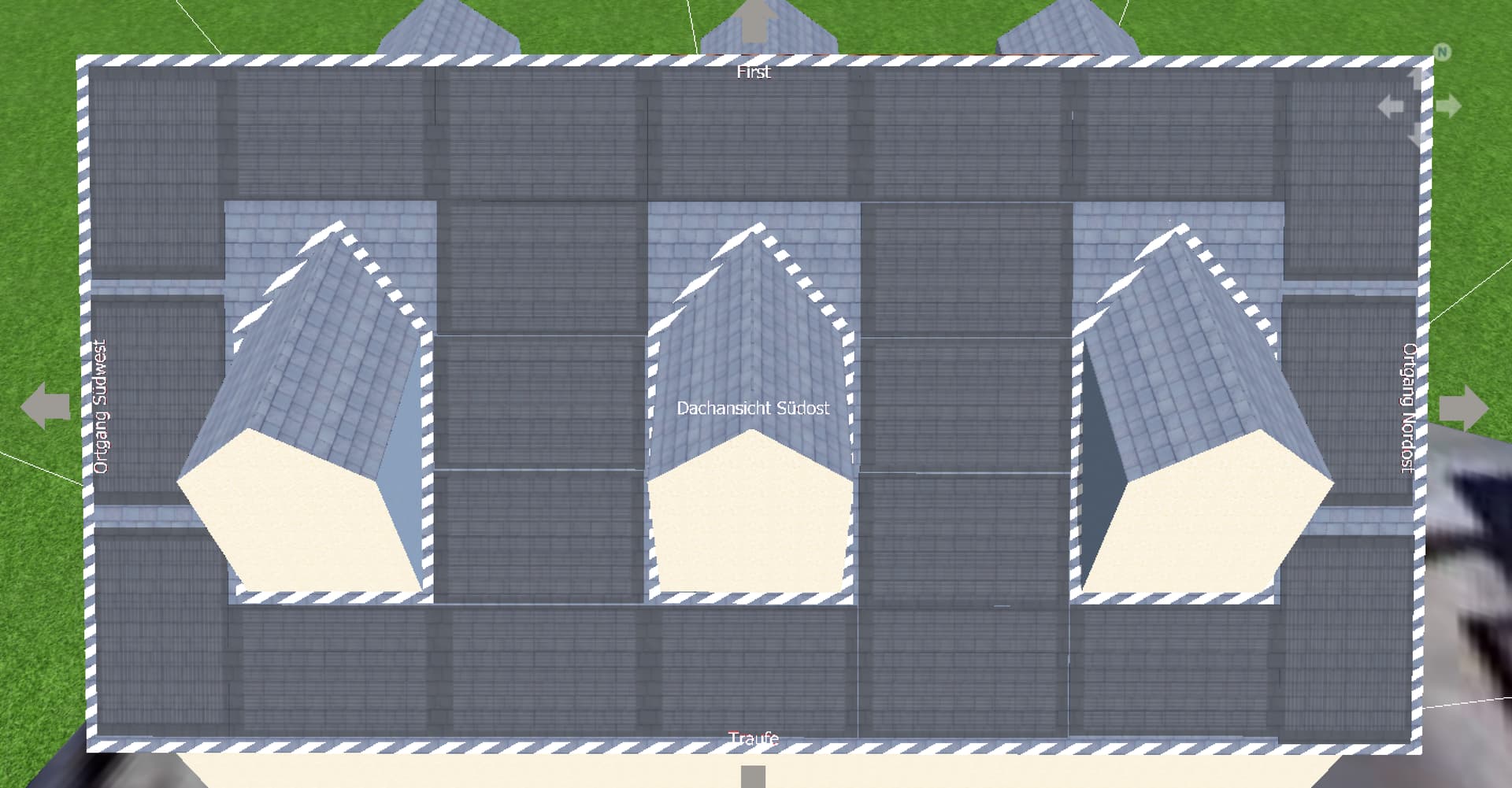

in PVSOL sähe es so aus :innocent:
Verschattung und Ertrag nachreichen

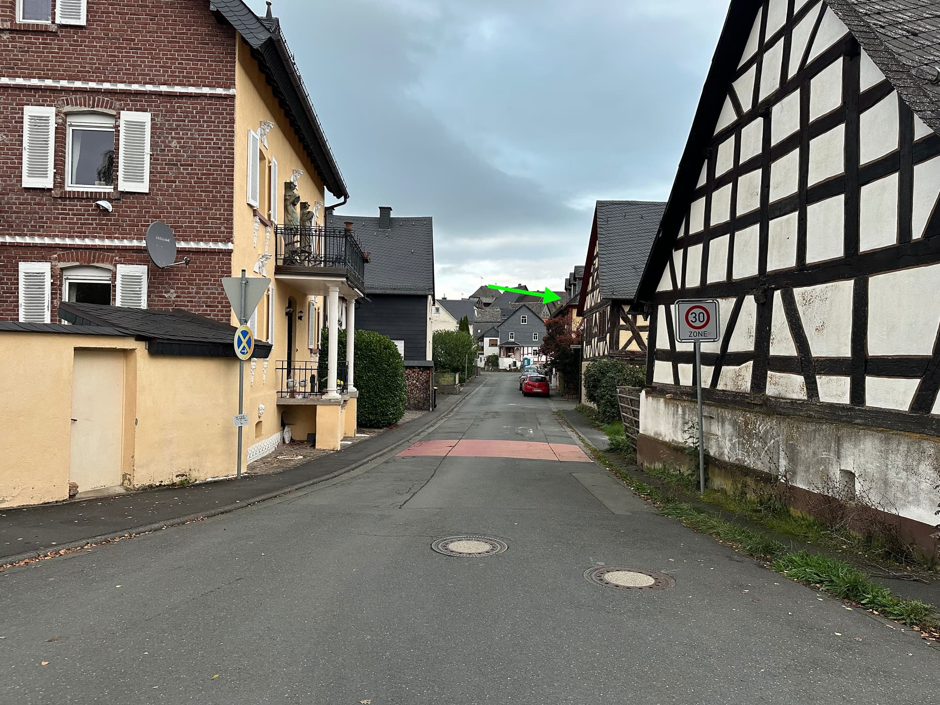

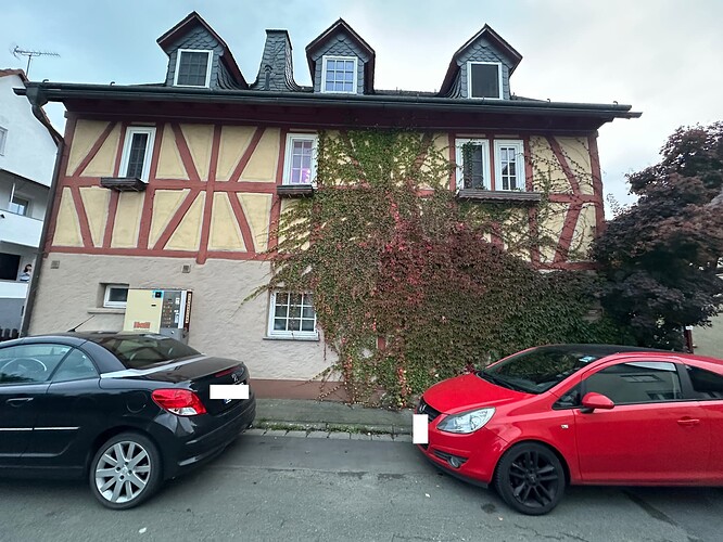

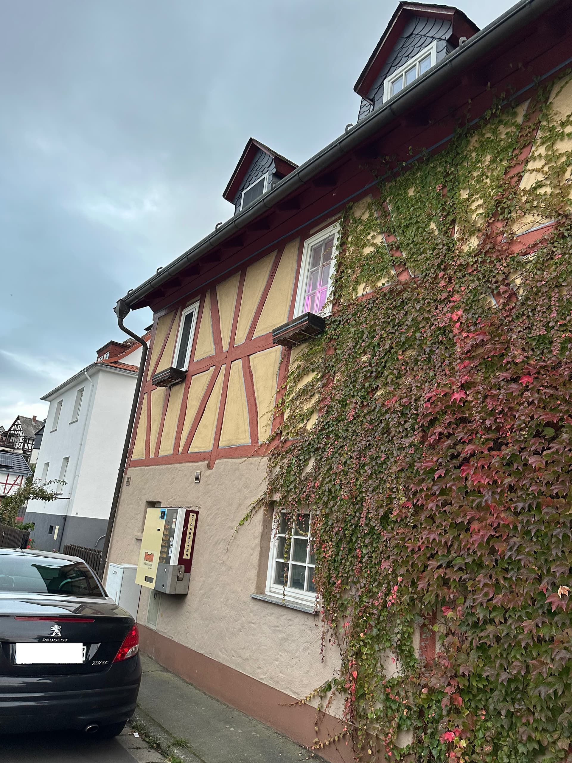

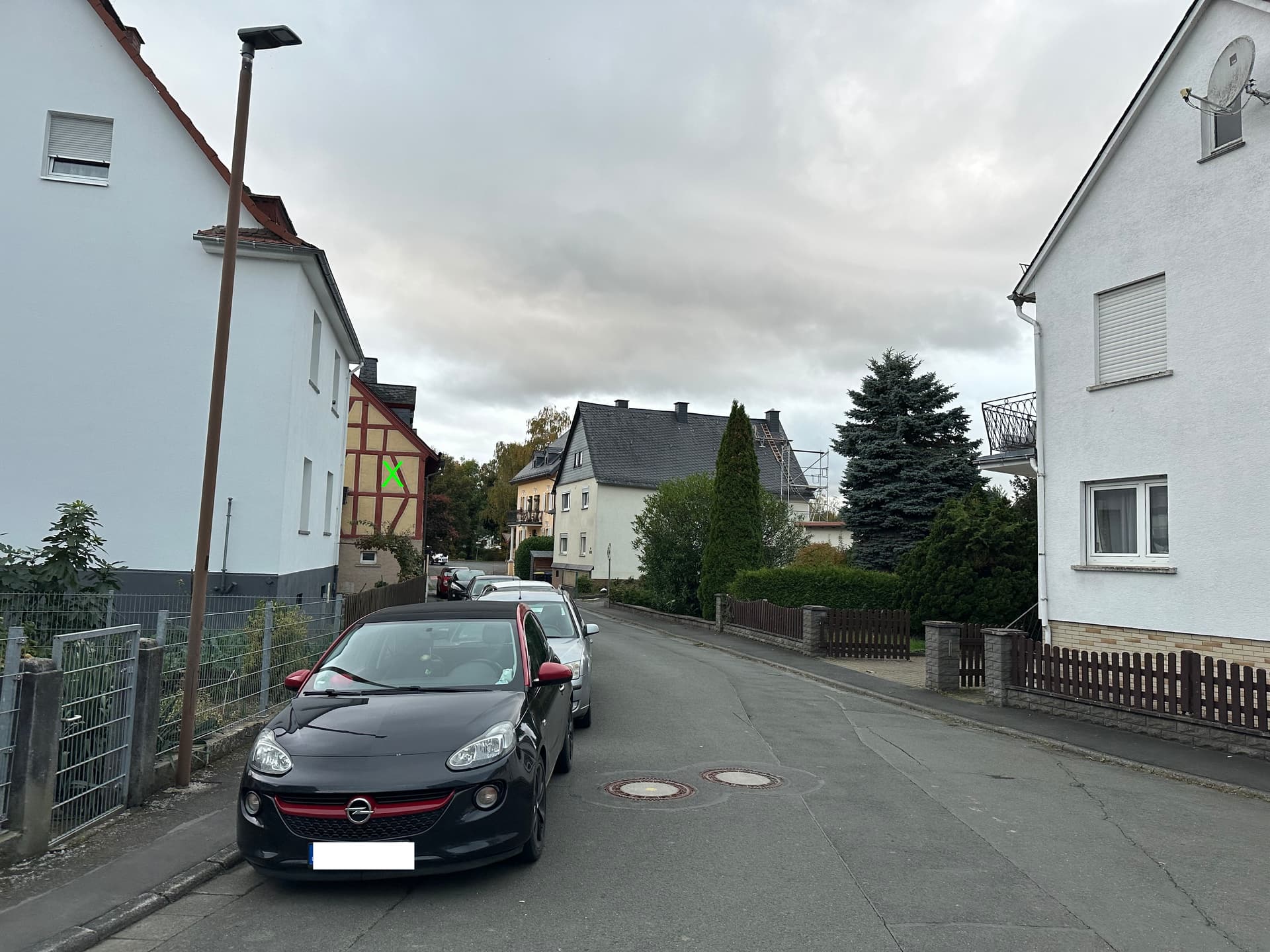

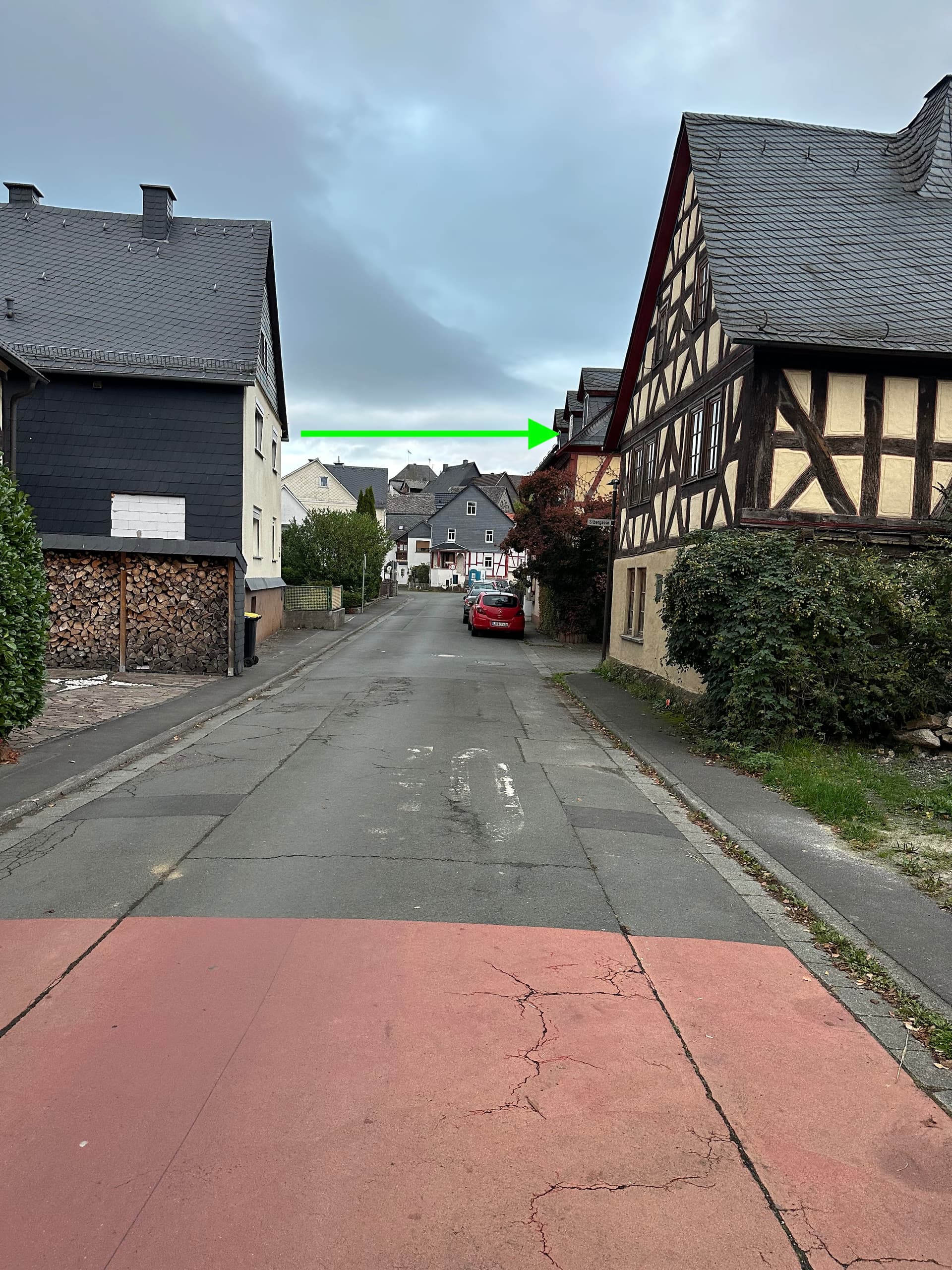

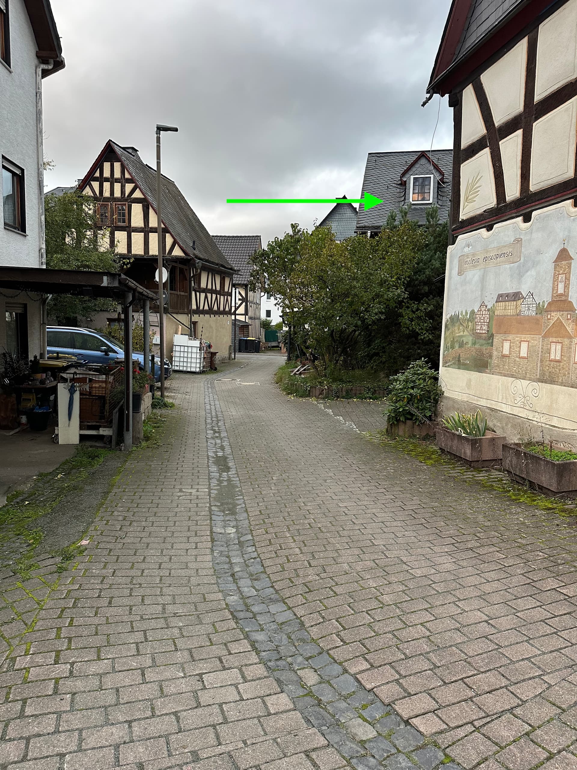

Mein Haus steht nicht unter Denkmalschutz, das "Ensemble alter Ortskern" steht als unter Denkmalschutz.
Vor allem ist es geil wie viel man vom Dach sieht :joy:
Lediglich von einer Seite sieht man ein Stück Dach
also für den Ensemble Schutz braucht es auch eine Begründung. So wirklich kann ich nicht erkennen, worauf der beruhen soll. Es sind zwar einige Häuser mit Schiefer gedeckt, aber bei weitem nicht alle. Und was auf deinem Dach liegt, wird kaum zu erkennen sein - auch nicht Richtung Straße. Wer läuft oder fährt schon mit dem Kopf im Nacken daher. Gibt es Erfahrungen anderer, die mal die Entscheidungen der Denkmalbehörde vor Gericht haben prüfen lassen?
