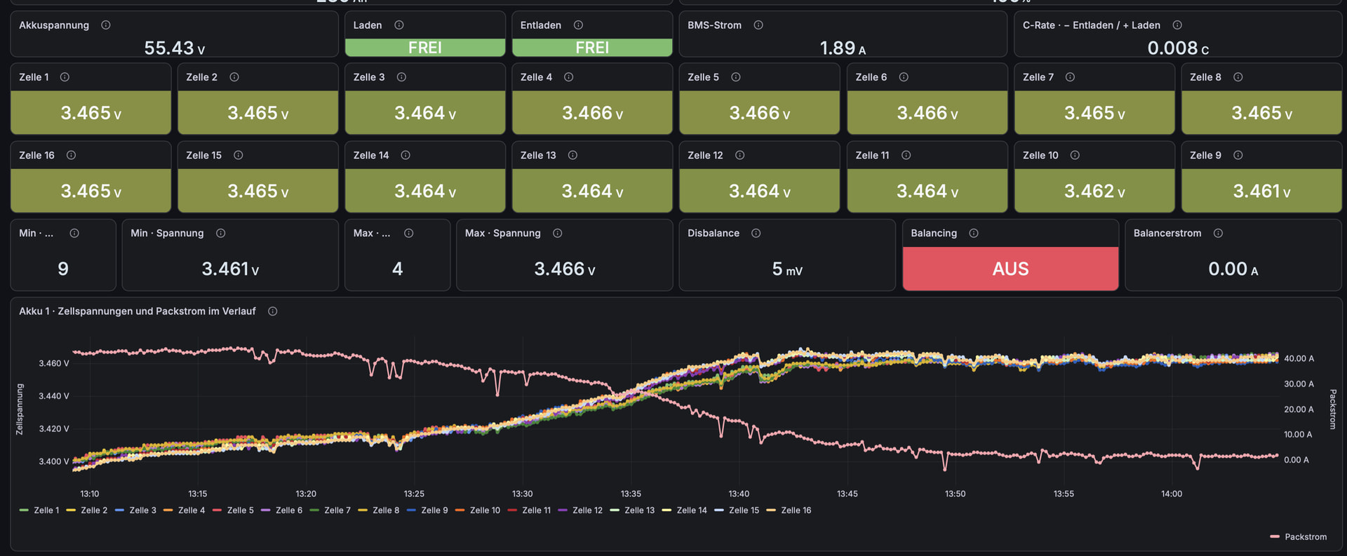

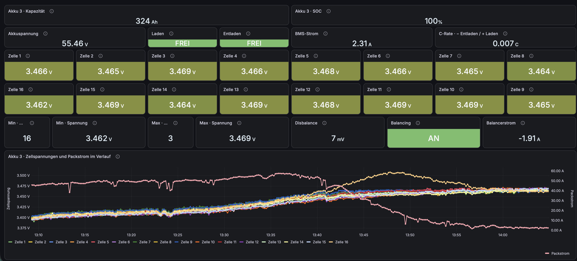

BMS Spannungen habe ich gestern eingestellt, hier die aktuellen Werte.
Terminals vor der Neuverkabelung gereinigt, und alle Verbindungen noch mal kontrolliert.
Pack BMS-Spannung Ladestrom C-Rate
Master (EVE) 53,65 V 10,9 A 0,035 C
Pack 1 (EVE) 53,68 V 8,6 A 0,037 C
Pack 2 (CALB) 53,72 V 9,5 A 0,029 C
Pack 3 (CALB) 53,71 V 9,5 A 0,029 C
die LF230 sieht echt gut aus im Gegensatz zu den größeren Zellen
Akku voll, Neuverkabelung :+1::ok_hand:
und so schlagen sich der Zombie
und die Zicke

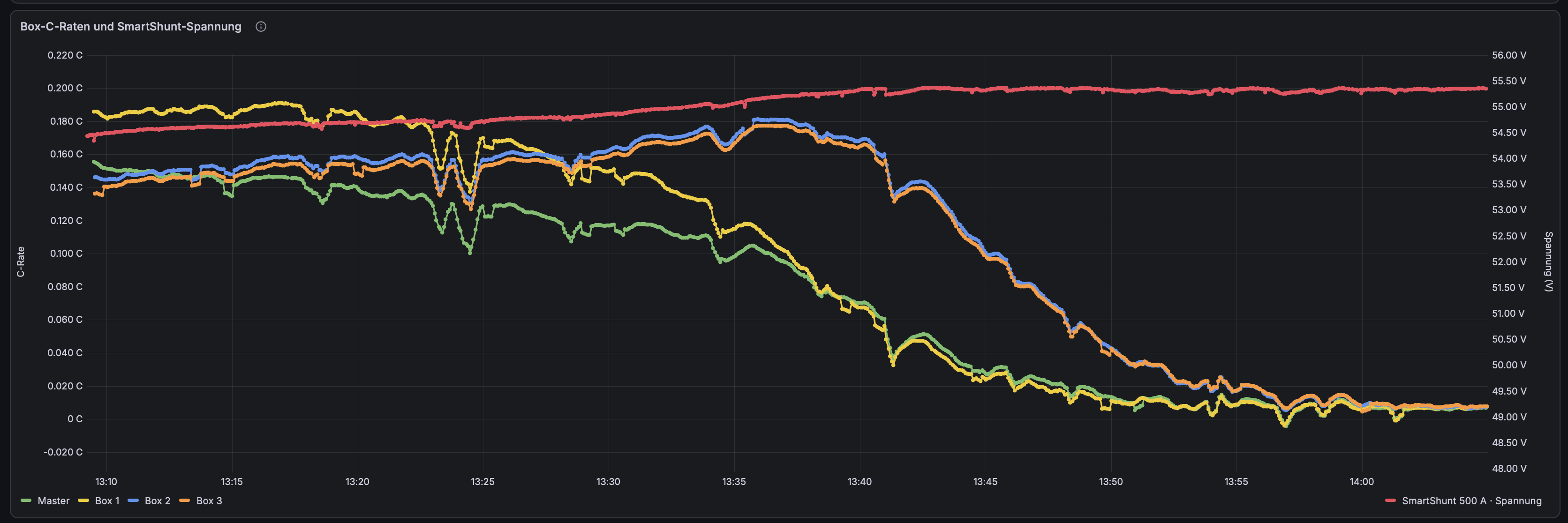

schön zu sehen die EVE Packs sind früh mit höherem Strom eingestiegen und gehen früher in die Sättigung, die CALB Packs hängen nach und saugen noch bei 55,4V einiges an Energie ab.

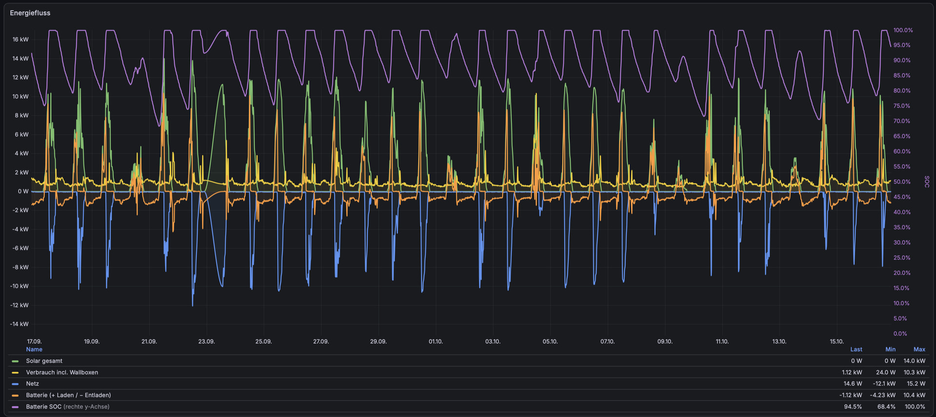

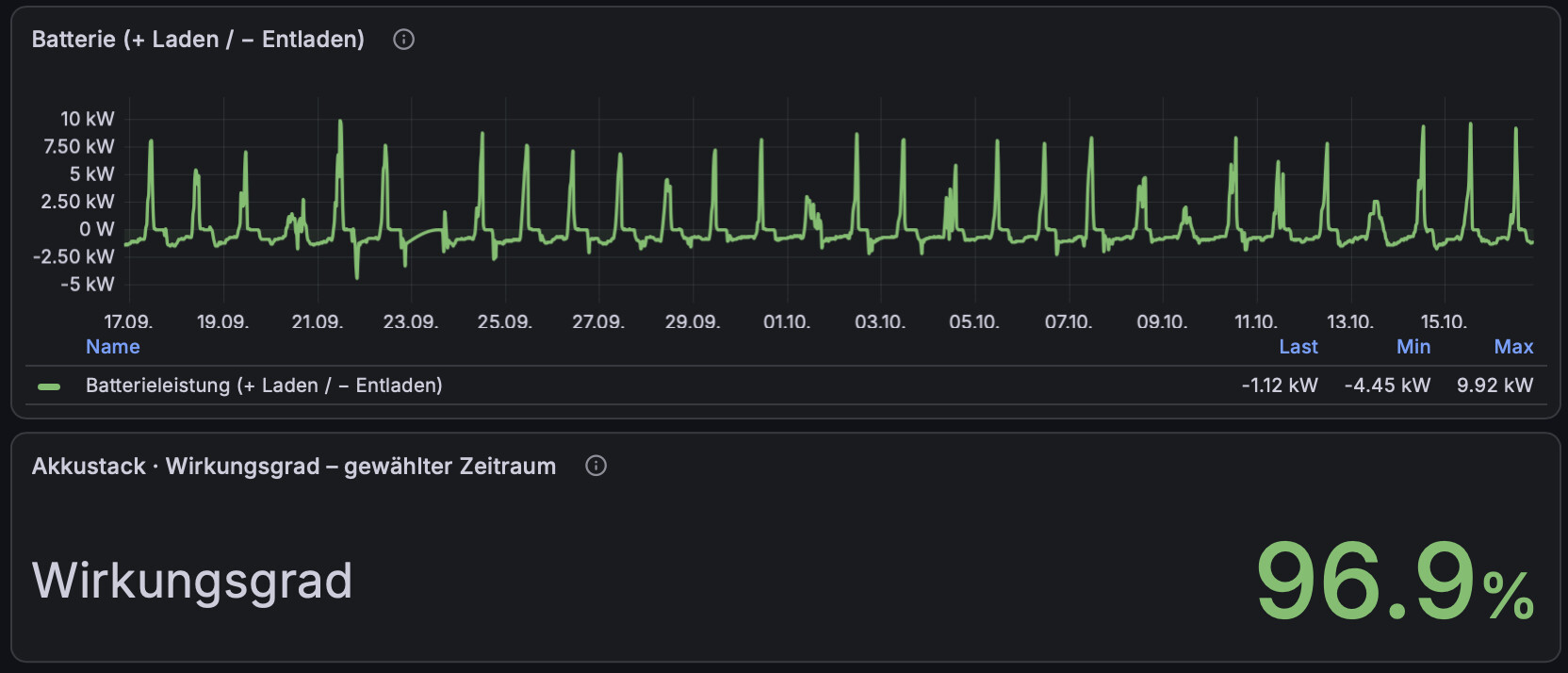

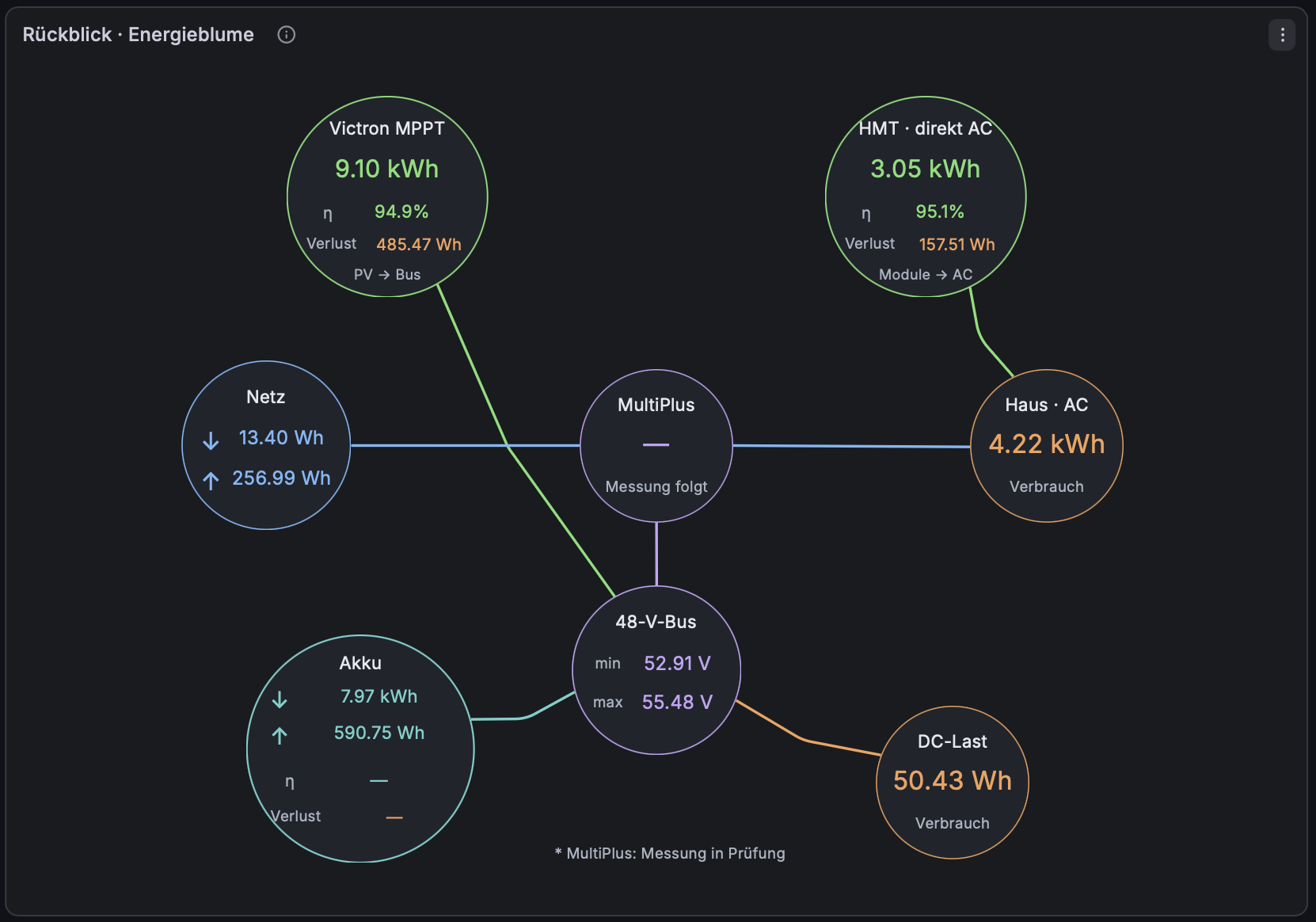

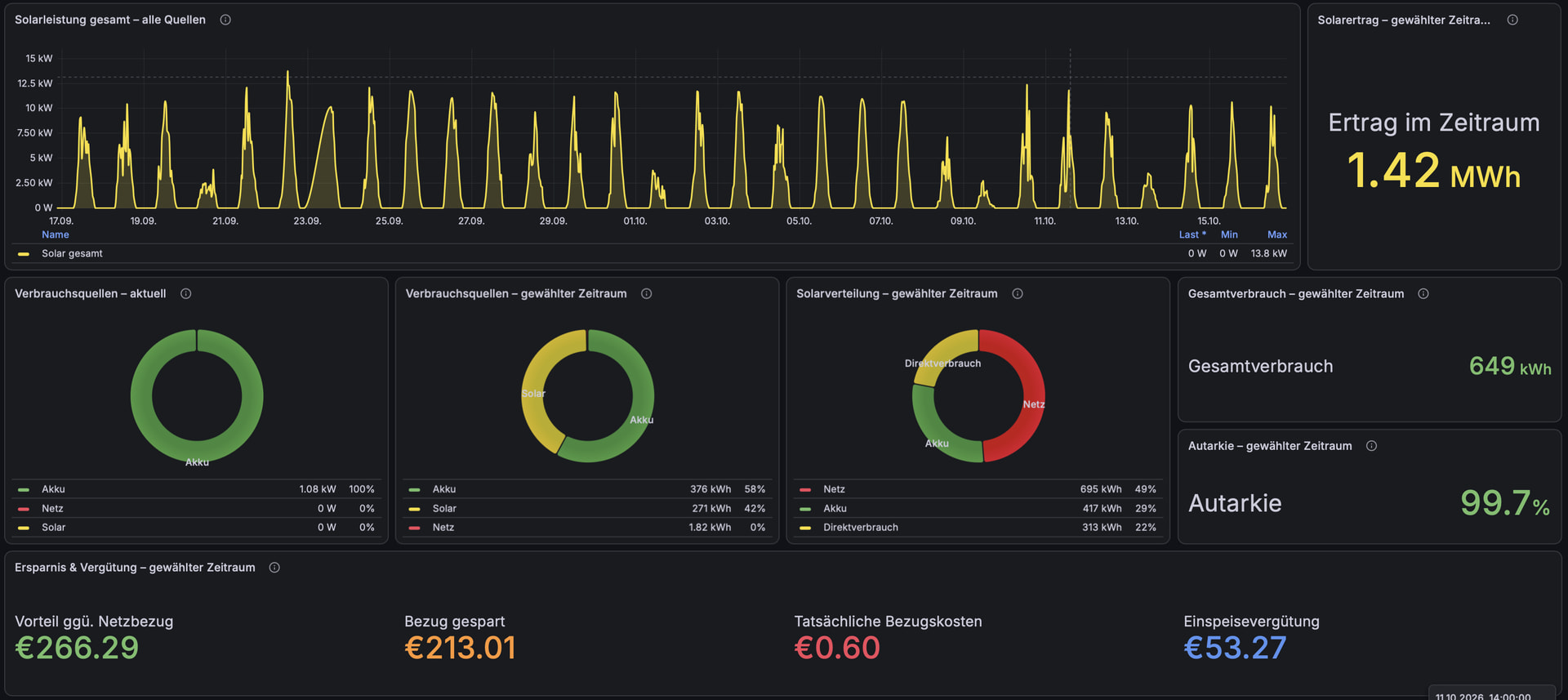

die letzten 30 Tage mal als Grafiken, die nicht aus dem VRM kommen, sondern von den eigenen Aufzeichnungen.

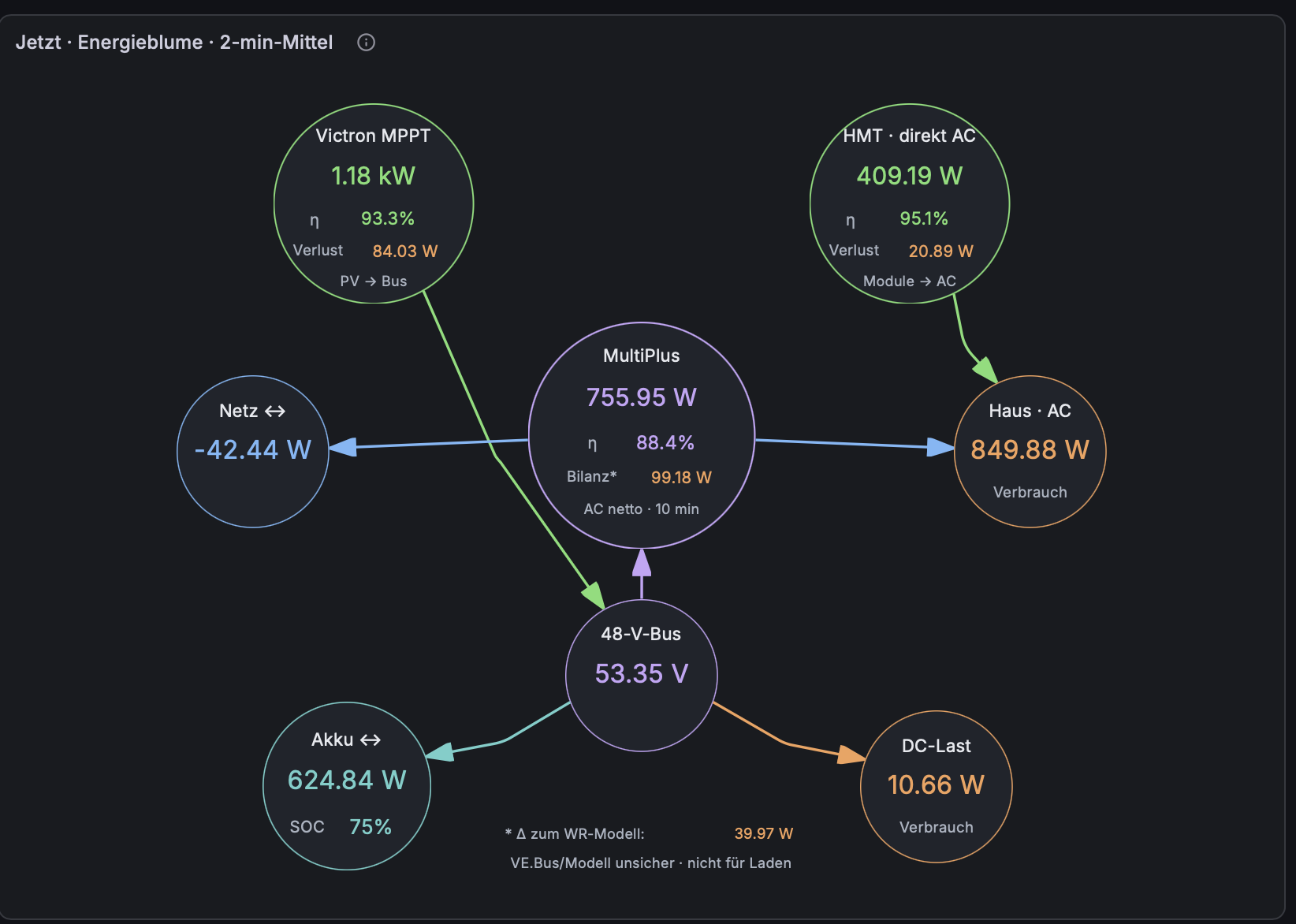

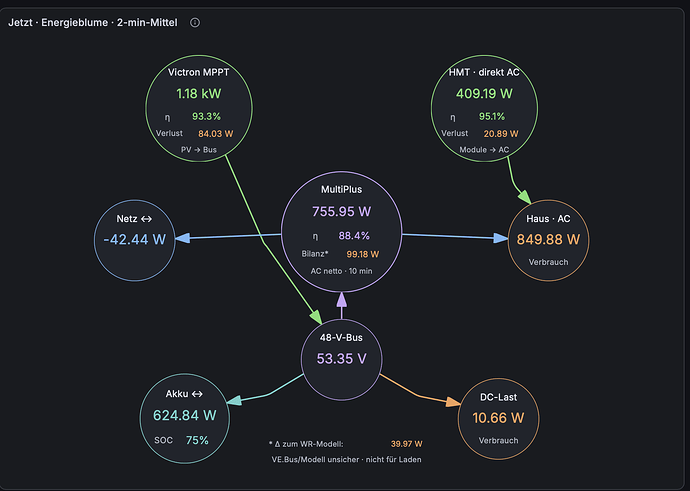

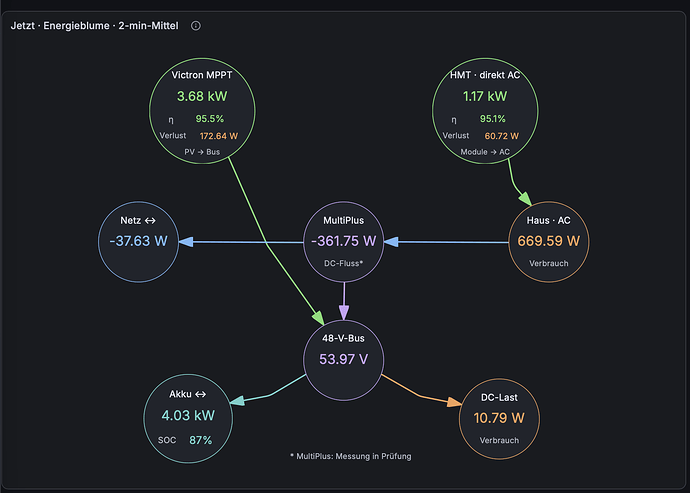

hier mal der erste Schuss ohne echte Daten
Wirkungsgrad und Verlust vom Multiplus bastel ich noch, hier brauche ich erst mal ein paar Datenreihen zum Vergleich, damit ich belastbare Zahlen darstelle.

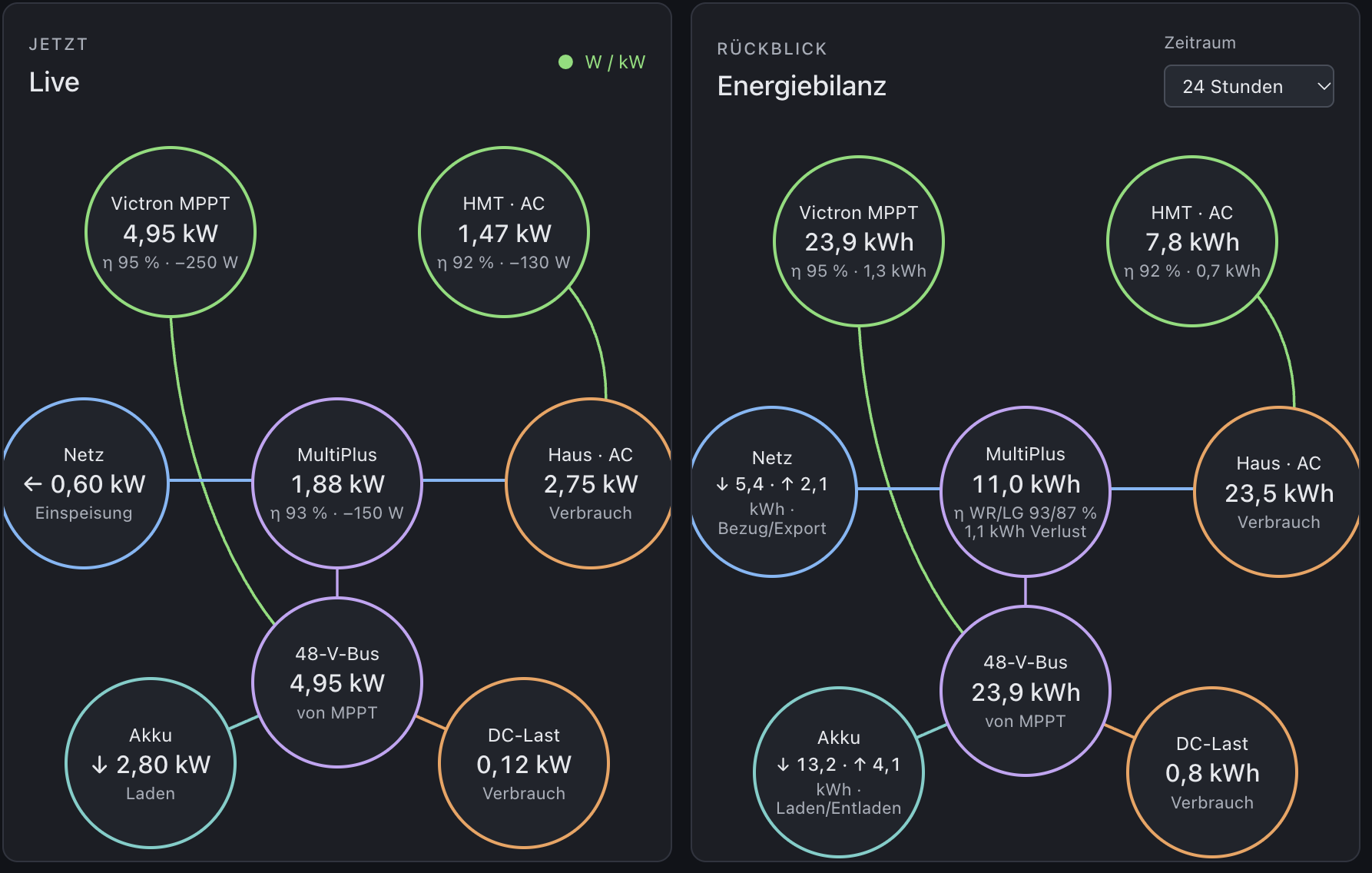

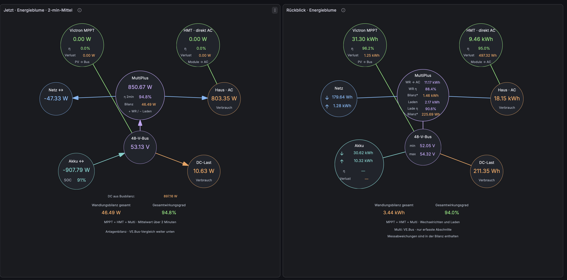

Die Blume gibts dann 2x
ersten aktuell
zweitens gewählter Zeitraum :ok_hand::+1:

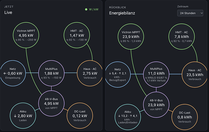

da gibt's dann zwei getrennte Wirkungsgrade (η) für Ladegerät und Wechselrichter Pfad.
erste Rückblick Blume, Multiplus wird ergänzt wenn ich belastbare Daten habe,
Akku zeigt Wirkungsgrad und Verlustenergie nach einem 100% Roundtrip (Round-Trip-Efficiency (RTE)) oder bei Zeiträumen > 7 Tage an

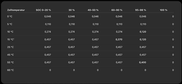

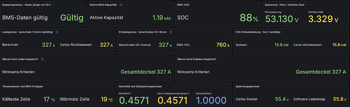

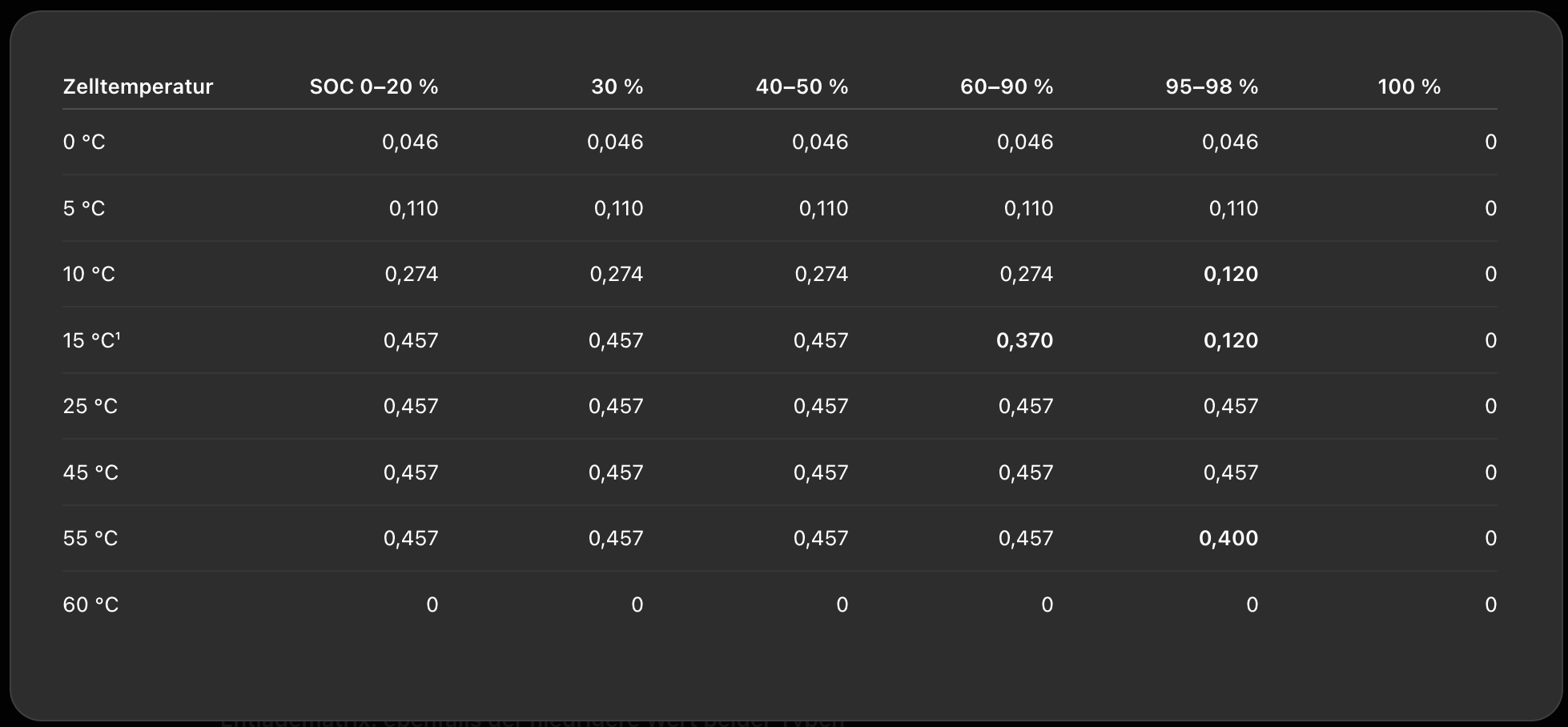

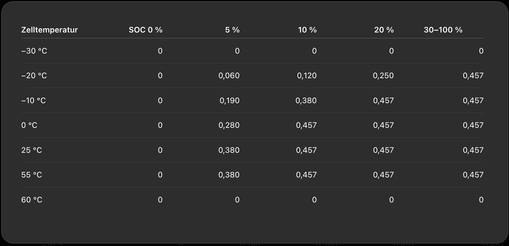

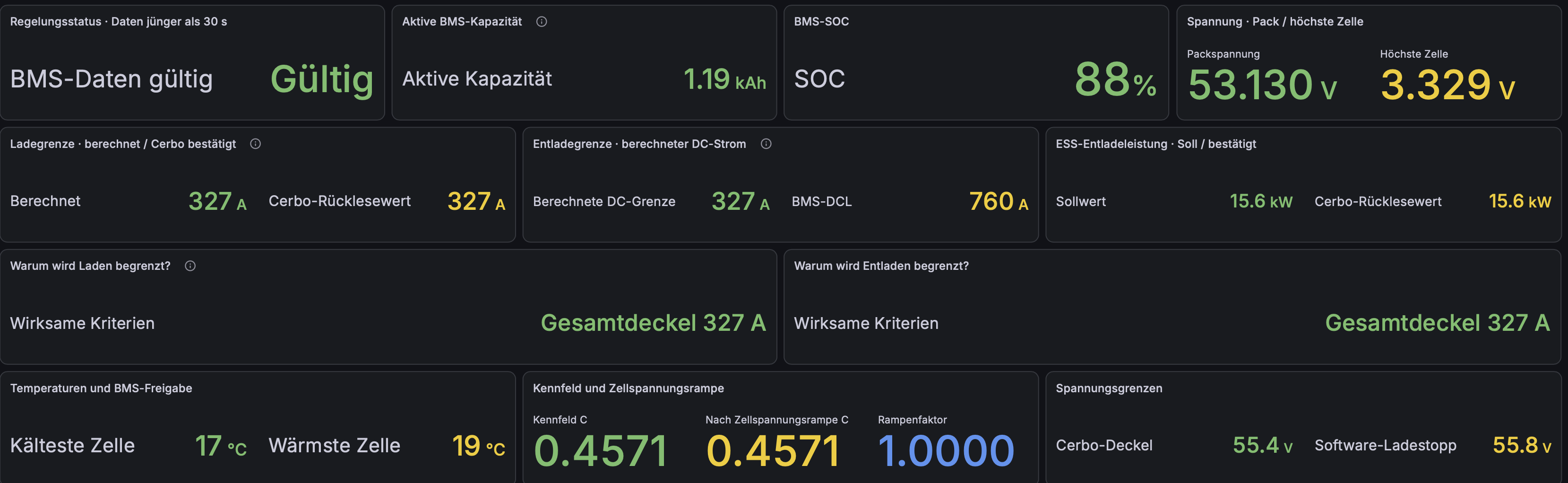

Habe dem Cerbo GX noch anhand der vorhanden Datenblätter noch Grenzen beigebracht:
Ladelimitierung
Entladelimitierung
zwischen den Tabellenpunkten wird linear geregelt,
Beim Laden wird ab 3,43V Zellspannung der Strom linear vom letzten Tabellenpunkt auf 0,005C bei 55,4V reduziert.
und das Dashboard dazu
Verständnisfrage:
Du lädst/entlädst maximal mit 0,457 C ?
ist ein theoretischer Wert, wann schafft die Anlage mal über 15kW Ladeleistung.
Ich habe dem LLM die Datenblätter der verschiedenen verwendeten Zellen hin geworfen und gesagt es soll den kleinsten gemeinsamen Nenner finden und daraus eine Lade- Entlade Matrix basteln. Das ist mit etwas Sicherheitsreserve dabei herausgekommen.

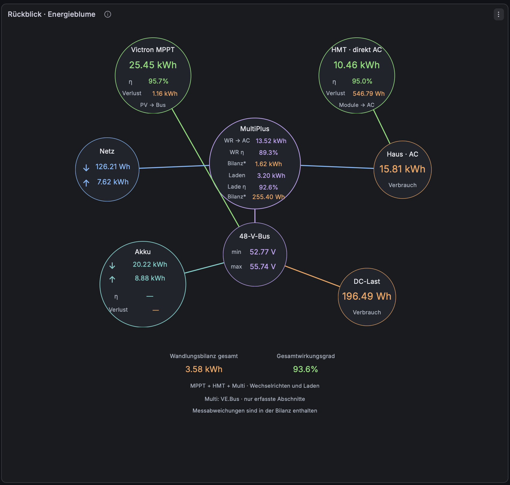

Die ersten Werte für den errechneten Wirkungsgrad sind da
unten im Kleingedruckten die Abweichung zu den Näherungswerten die allgemein zitiert werden.

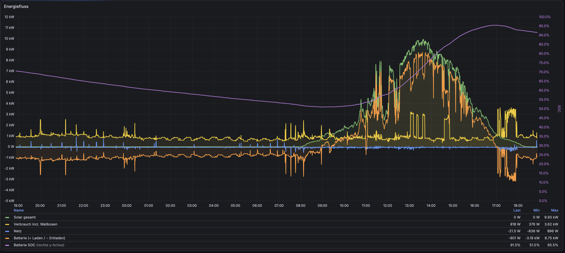

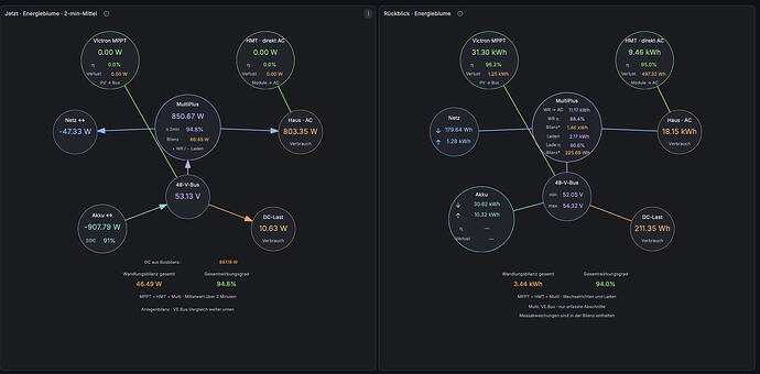

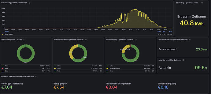

Tagesbilanz für heute bis jetzt
den Speicher haben wir auch fast voll bekommen, nach dem regnerischen Herbstwochenende
Sehr schöne Graphen, das motiviert mich auch nochmal Zeit in die Visualisierung zu stecken.
rechts habe ich noch ein paar Stunden die falsche Datenbasis drin, es ist nicht ganz so viel Sonnenenergie in Wärme verwandelt worden. Morgen sollte es dann hoffentlich auch auf der rechten Seite passen.

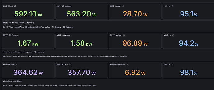

Also hätte nach den Zahlen der Blume rechts:
Der Weg durch den Akku
96% 88% = ca 84% Wirkungsgrad
Direkt nach AC
95% Wirkungsgrad
Damit ca 10% mehr Energie beim Direktverbrauch.
:thinking:

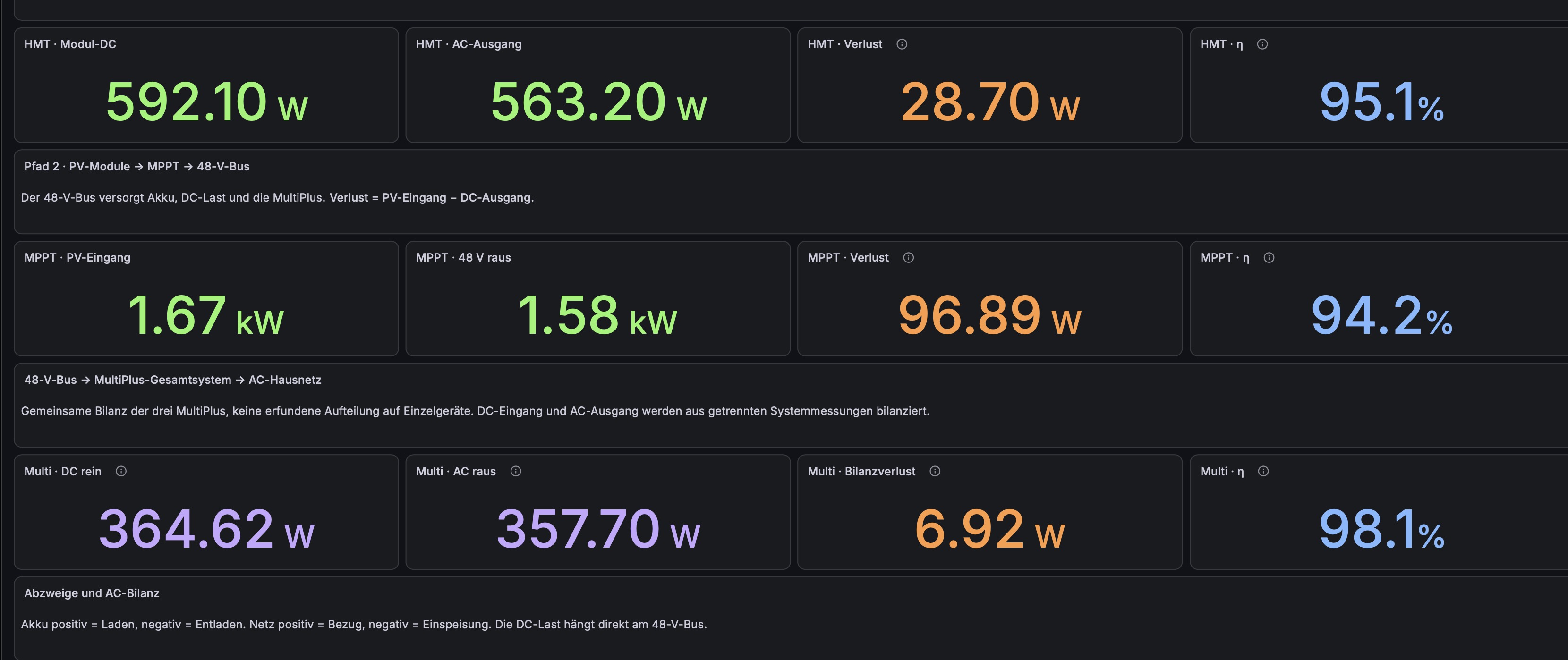

Habe ich es richtig abgelesen und verstanden?
hier müssen wir ja eigentlich noch differenzieren.
heute bisher:
25,45kWh Ertrag Module vor Victron MPPT *,957 = 24,356 kWh Ertrag am 48V Strang
davon sind 20,22kWh - 3,2kWh = 17,02kWh direkt in den Speicher gewandert.
die restlichen 7,336kWh sind ins Haus oder ins Netz gewandert, mit einem ø Wirkungsgrad von 89,3%
10,46kWh vor den HMT sind mit einem Wirkungsgrad von 95% = 9,937kWh in's Hausnetz gespeist worden 3,2kWh davon wurden mit einem Wirkungsgrad von 92,6% in den 48V Bus gedrückt

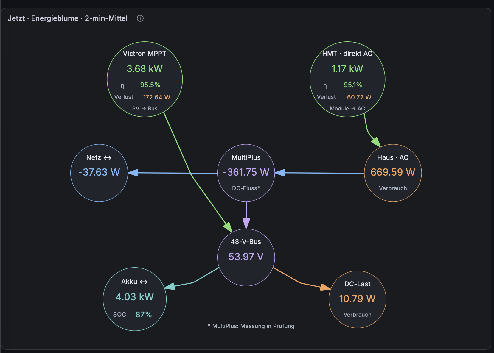

Also fehlt noch der reine Batteriewirkungsgrad (rein/raus)?
