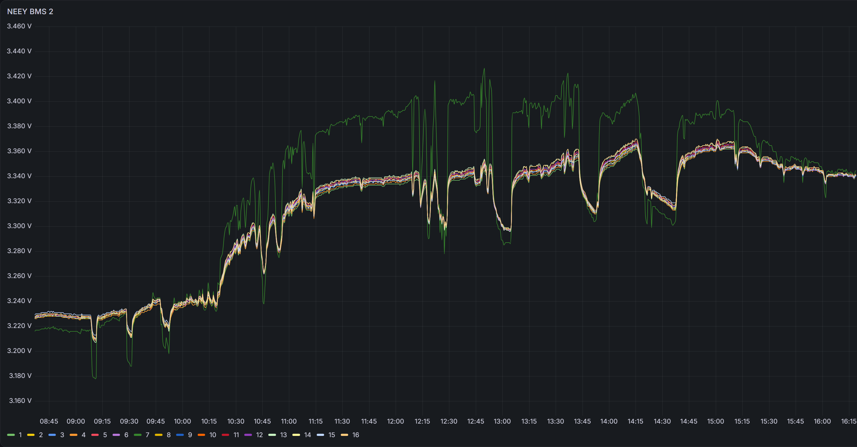

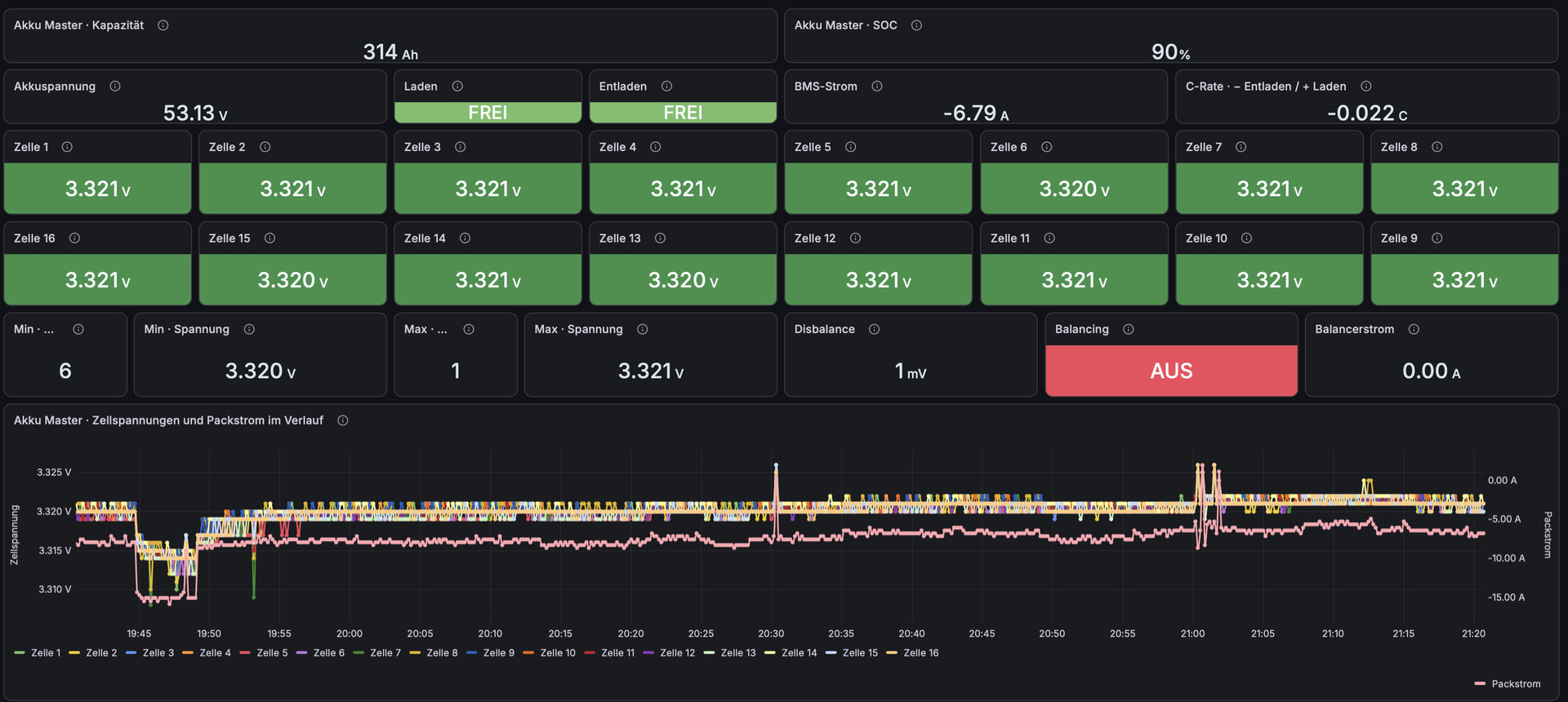

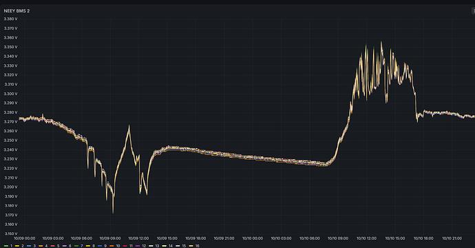

Ich gehe eher von einem Kontaktproblem der Zelle aus. Hier ist der Zellverlauf bevor ich nach mehr als 2 Jahren die Kontakte nachgezogen habe.
So sieht es nach der Revision der Kontakte aus. Alles wieder sauber

Die Schraubverbindungen habe ich gestern alle geprüft, die sind i.O.
ich habe den Screenshot von gestern an EEL gesendet, mit der Bitte diese Zelle zu tauschen, mal schauen was passiert,
so wie es aussieht wird EEL mir eine neue Zelle zusenden.

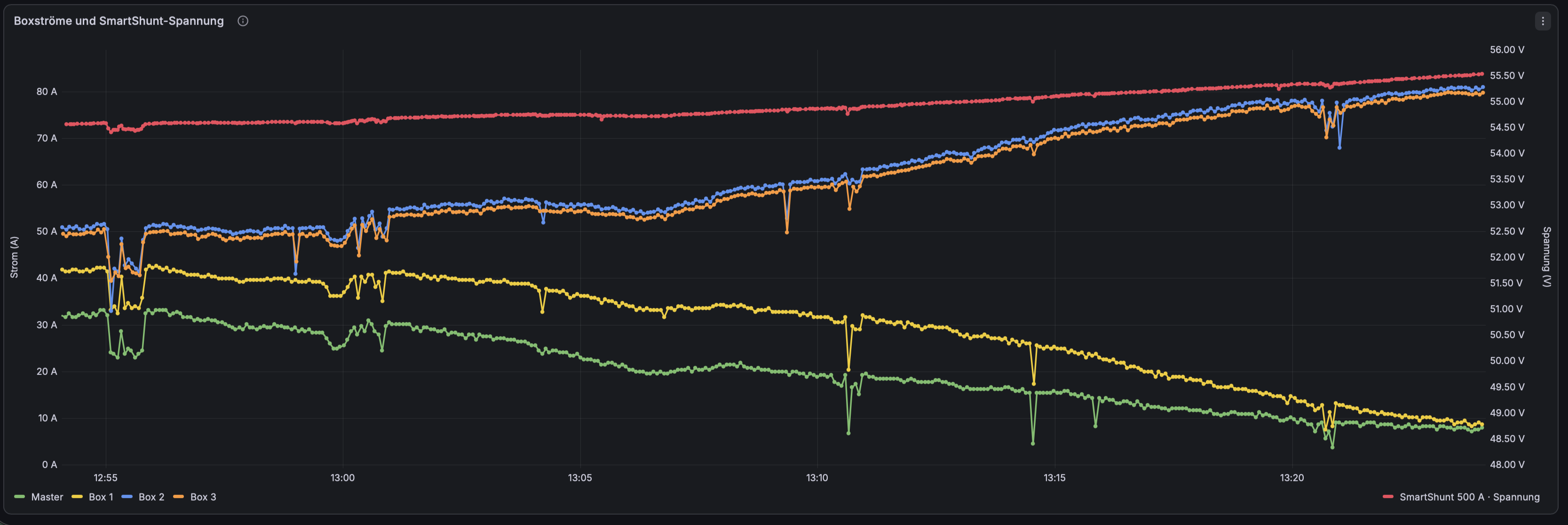

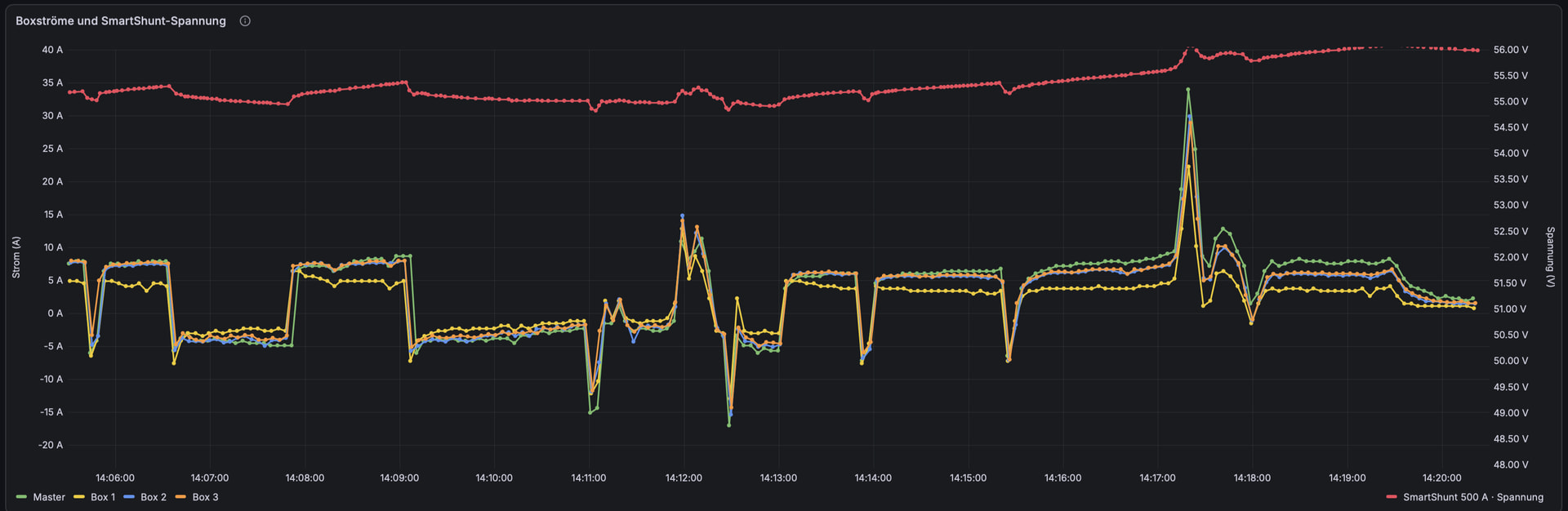

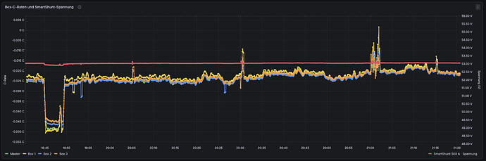

Wundersame "Selbstheilung" bisher war die 314Ah EEL Box einzeln mit 50qmm angeschlossen und die beiden neuen 324Ah CALB Boxen haben sich eine 50qmm Zuleitung mit der 230Ah EVE geteilt.
Jetzt sind alle Boxen jeweils einzeln mit 50qmm angeschlossen, und die Zelle 16 in Box3 verhält sich völlig normal.

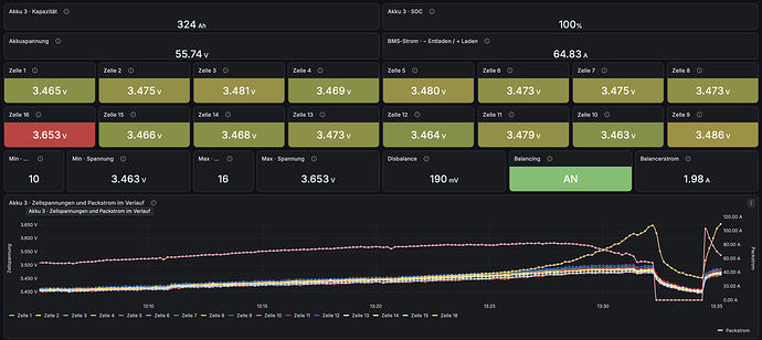

Anscheinend sind die CALB Boxen nie richtig voll geworden, die laden noch munter weiter, während die EVE schon gesättigt sind.

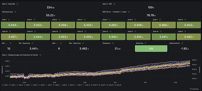

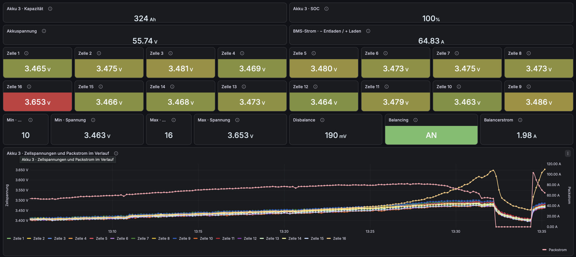

Ladespannung auf 56V erhöht, und schon haut Zelle 16 wieder ab bis 3,65V so dass das BMS zu macht
Pack 3 zieht immer noch den höchsten Strom, bin mit der Spannung so weit runter das Zelle 16 unter 3,6V bleibt, werde dann nach und nach die Ladespannung erhöhen, bis ich alle Zellen auf 3,5V habe. Mal schauen wie sich der Pack dann morgen verhält.

Zelle 16 hat trotzdem nen Hau weg, beim Entladen die kleinste Zellspannung, beim Laden die höchste Zellspannung :man_shrugging: EEL hat mir aber heute zugesichert Ersatz zu senden, mal schauen wie viel Wochen das dauert, bis das aus China da ist.

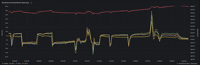

bitte nicht nachmachen, Umklemmen im laufenden Betrieb :innocent:

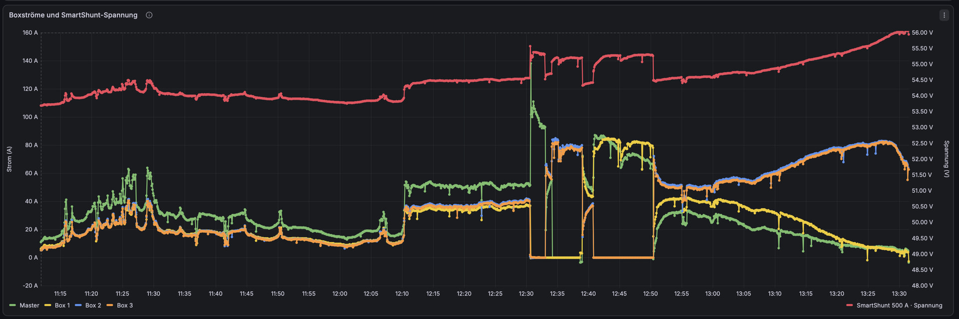

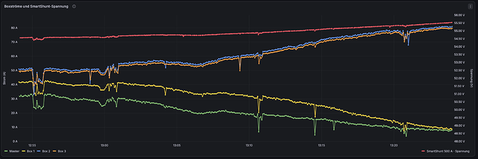

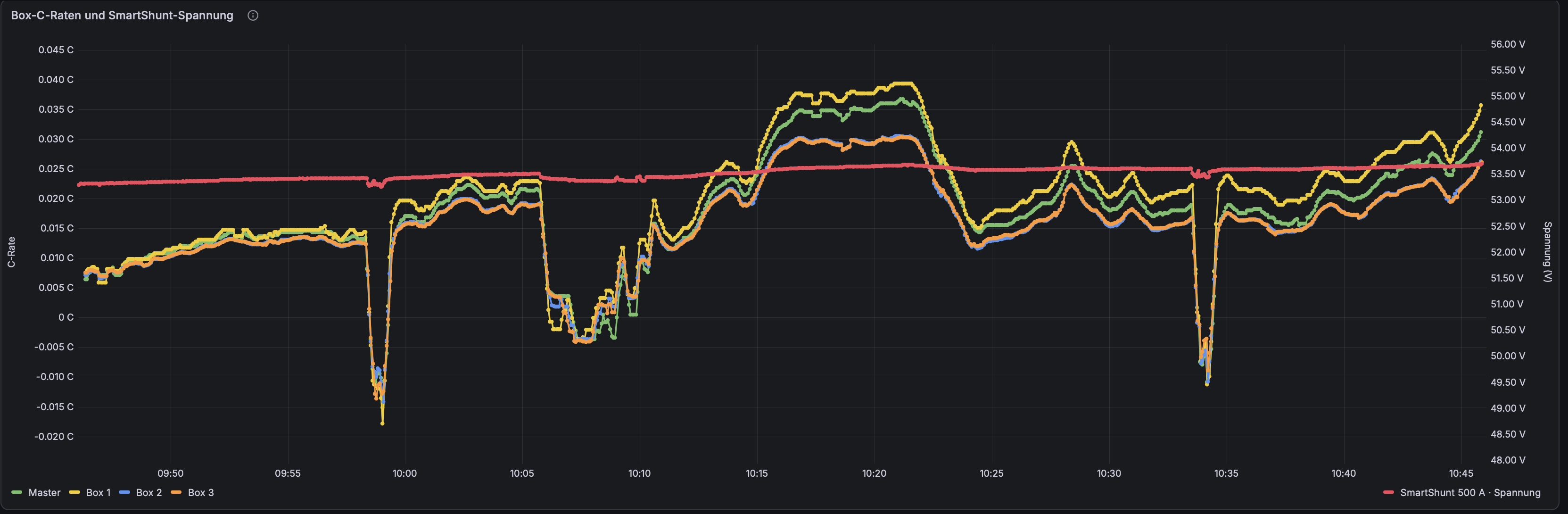

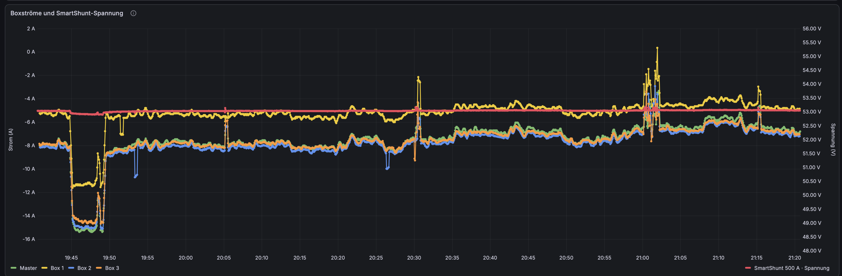

Hier sieht man schön das Box 2+3 ordentlich laden, nachdem jede Box ihre eigene Zuleitung bekommen hat.

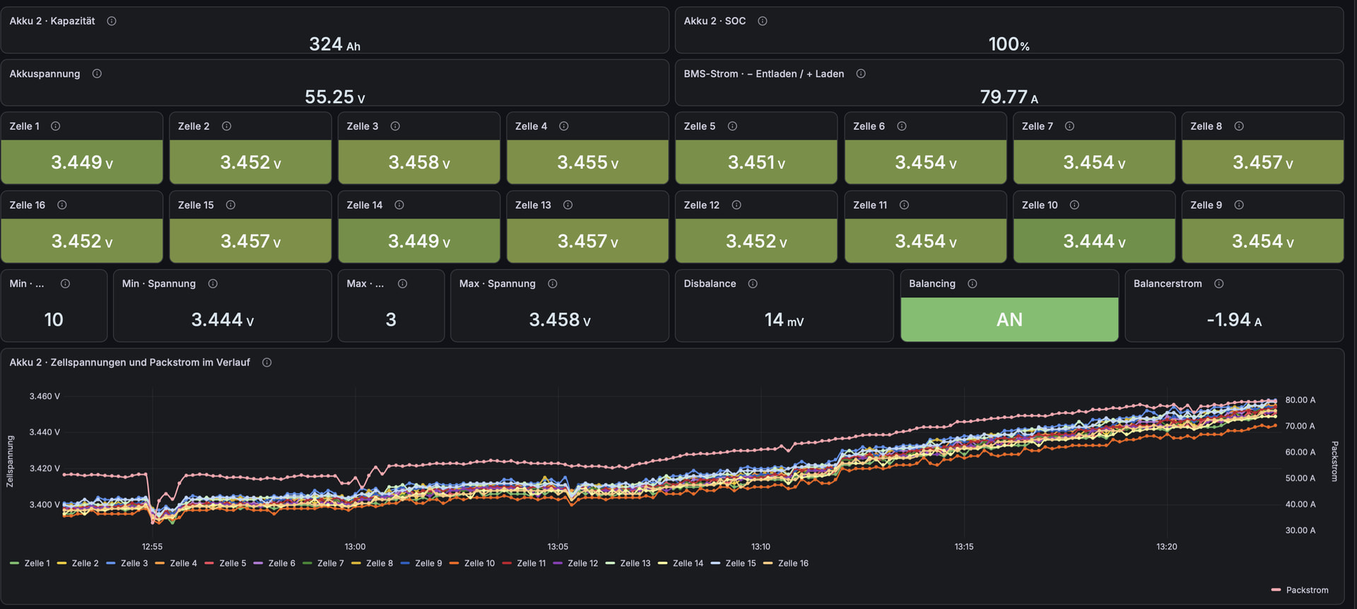

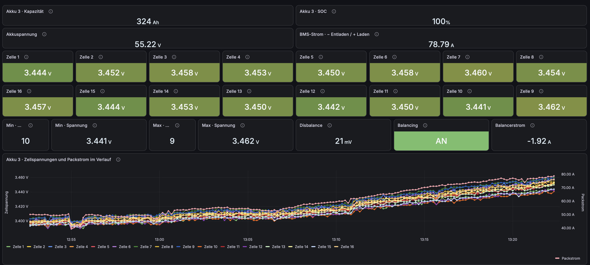

alle Packs bis 56V geladen, jetzt passen die Ströme auch zur Kapazität
passt sehr gut zusammen, wenn man die unterschiedlichen Kapazitäten der Packs berücksichtigt,
war richtig und wichtig die Packs besser zu verkabeln.
Ein paar Datenausreißer sind immer in der Datenbank :man_shrugging:

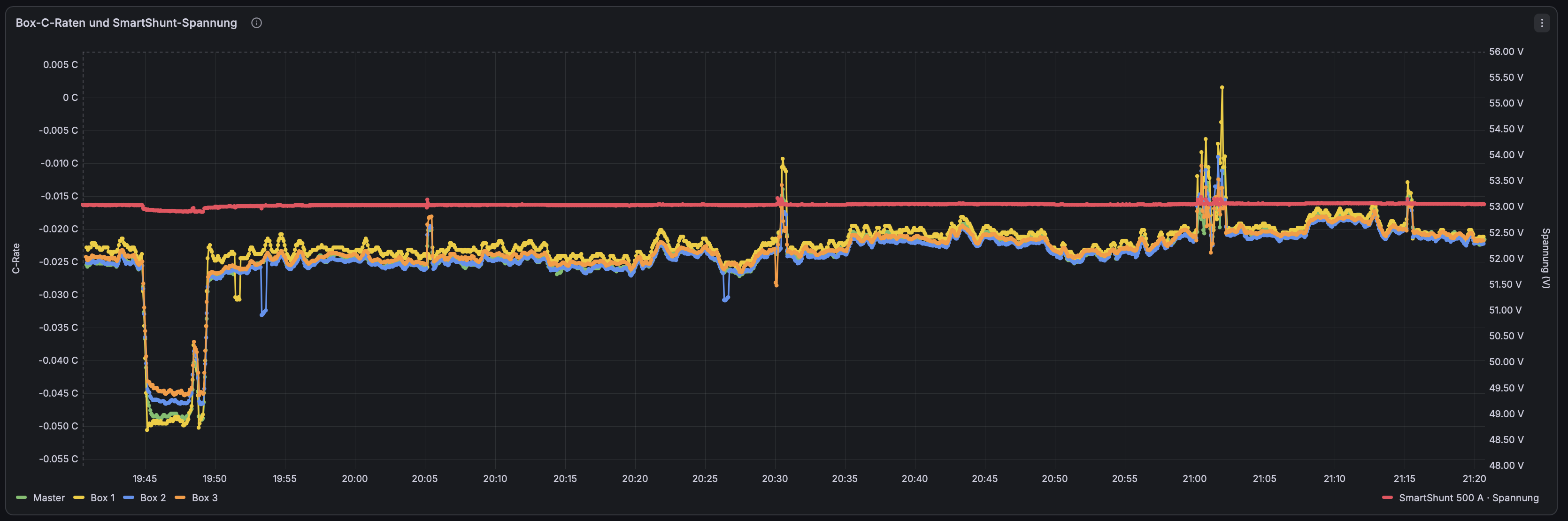

aber C-Rating zeigt besser was ein Pack leisten muß
C-Rating je Pack
Strom je Pack
und eine neue Übersicht für jeden Pack
Die EVE Zellen haben beim Laden die Nase vorn,
gelb EVE LF230 / 230Ah
grün EVE MB31 / 314 Ah
blau und orange die beiden neuen CALB Boxen 324Ah
Also Zellen und/oder DC Anbindung niederohmiger bei den EVE :thinking:
