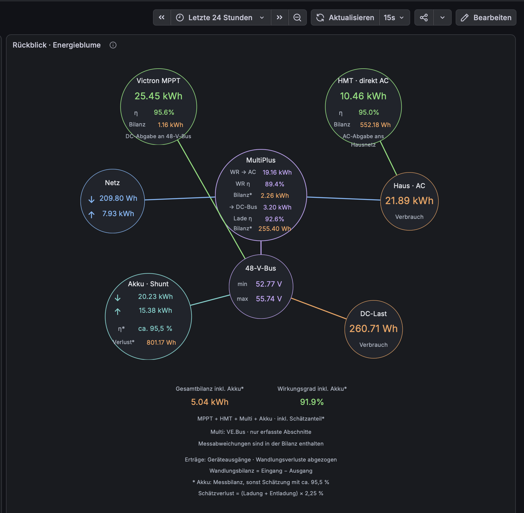

so ist es, dort ist der Roundtrip rund 96% aus dem letzten Monaten am Smartshunt berechnet. In der Blume gibt's dazu Zahlen wenn 2x in 24h 100% Daten vorliegen, oder bei Übersichten von mehr als 7 Tagen.
Wenn ich hier 2% für rein und 2% für raus einrechnen würde dann hätte der Akku heute einen Verlust von 0,582kWh gehabt. 0,852+3,58kWh = 4,432kWh Verlust bei einem Brutto Ertrag von 25,45+10,46kWh= 35,91kWh
η = (35,91 − 4,432) ÷ 35,91 × 100 = 87,66 %
Also 12,34 % Verluste und 31,478 kWh verbleibende Energie.

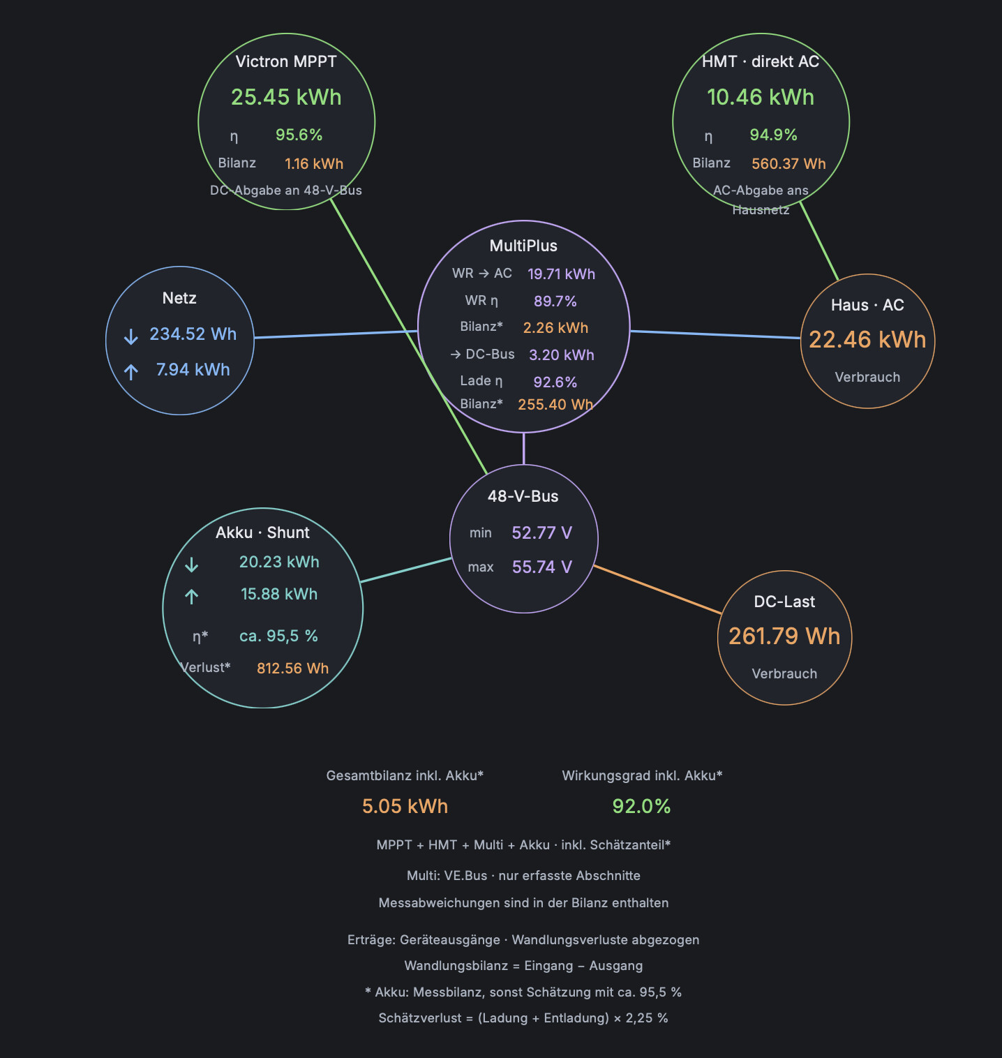

@lichtquant Beitrag erweitert und Korrektur Ertrag Solar sind auf beiden Seiten also MPPT und HMT schon netto werte. Das verschiebt das ganze dann noch mal etwas
und noch ne Korrektur siehe Kleingedrucktes
Gesamtwirkungsgrad ist der Wirkungsgrad der in Summe umgesetzten Energie mit allen Wandlungsverlusten.
Das gucke ich mir morgen noch mal mit klarem Kopf an.
Danke fürs aufdröseln und erklären!

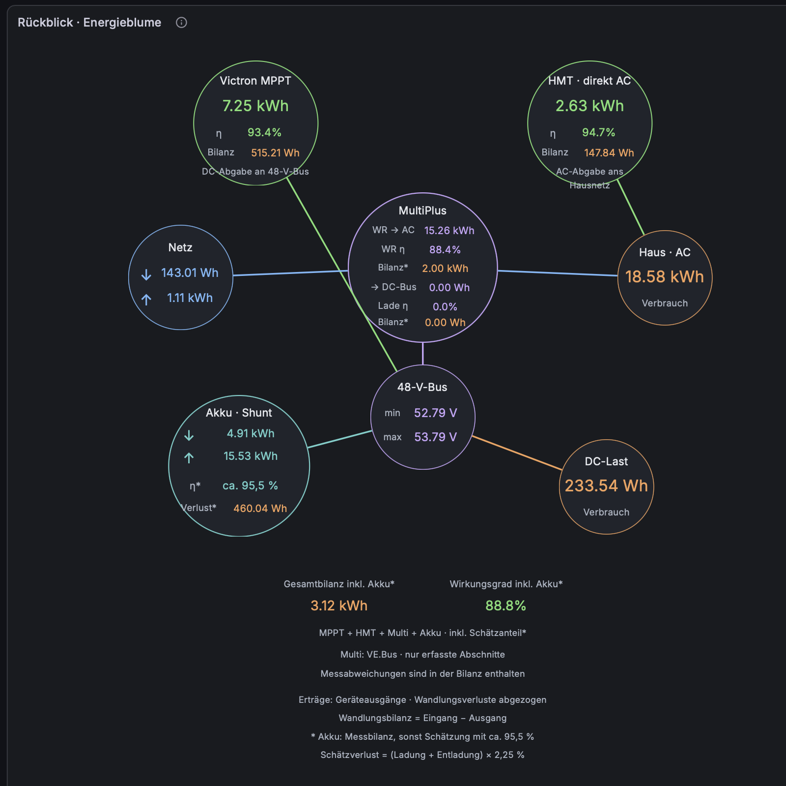

Tagesübersicht für gestern 20.10.26

heute ist der Anlagenwirkungsgrad schlechter, der Energiedurchsatz war geringen, da hat dann der Eigenverbrauch der Geräte mehr negative Wirkung auf den Wirkungsgrad.
Ist dann nach den Zahlen z.B. der Roundtrip (Sonne Akku AC):
Victron MPPT 93,4 % -> Akku 95,5 % -> MultiPlus 88,4 % = 78,85 %
Und z.B. ein Trip "direkt" Sonne zu AC Direktverbrauch:
HMT 94,7 %
Also nach den Zahlen 15,85% Unterschied?
theoretisch für heute ja, wenn es erst in den Akku geht. Wenn es direkt vom MPPT -> MP -> Steckdose geht, sind es heute im ø 82,5% . Wirkungsgrad vom MP schwankt aber je nach Auslastung sehr stark, da bei wenig Durchsatz der Eigenverbrauchsanteil steigt, und der Wirkungsgrad bei kleinen Leistungen anscheinend schlechter ist.
Der Gesamtwirkungsgrad war heute ja auch deutlich schlechter als gestern.
