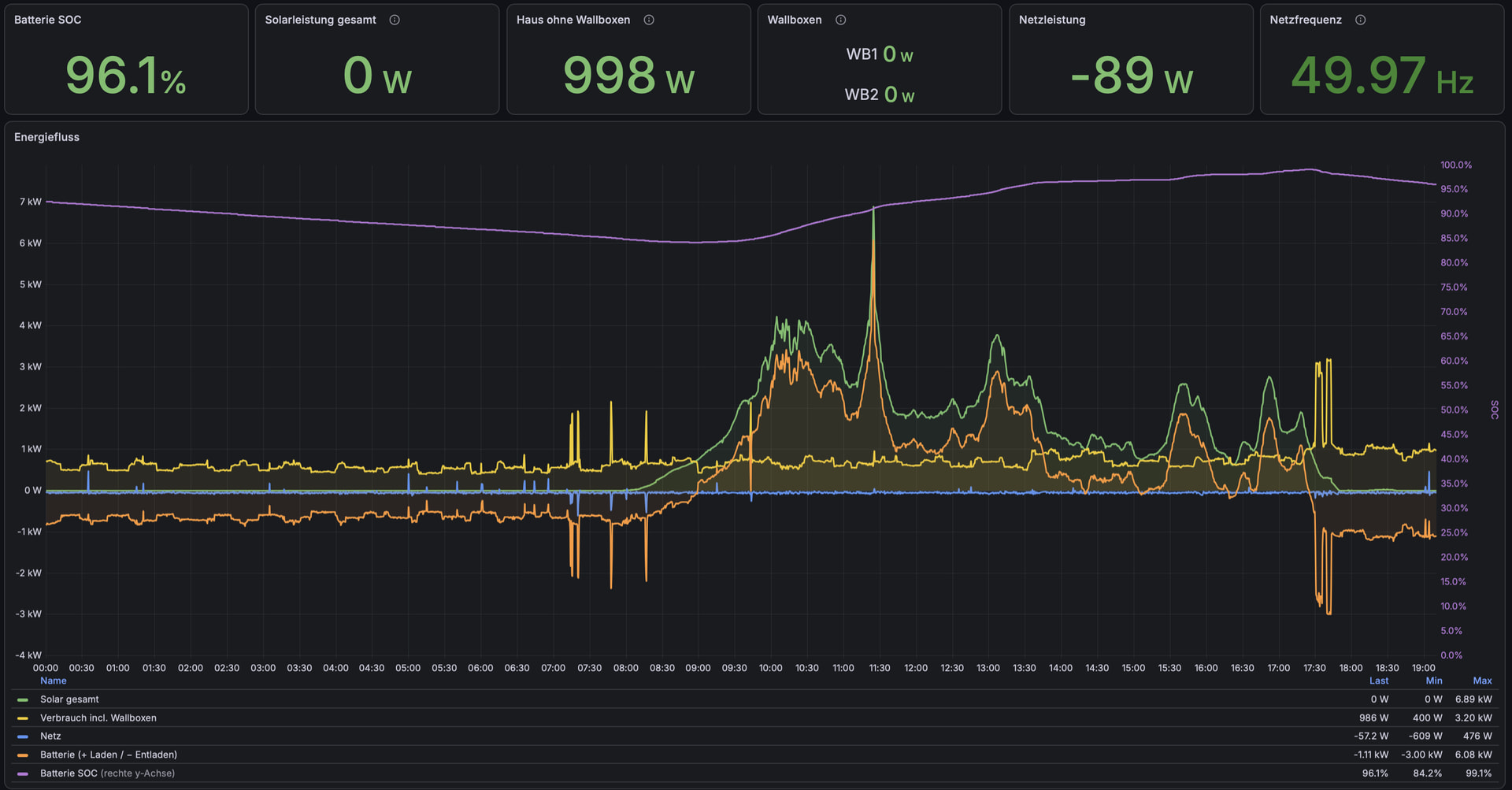

Das ist aber zulassige Balancerarbeit.

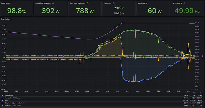

Grafana noch etwas angepasst
btw. heute wurde der Speicher nicht voll :smiling_face_with_sunglasses:

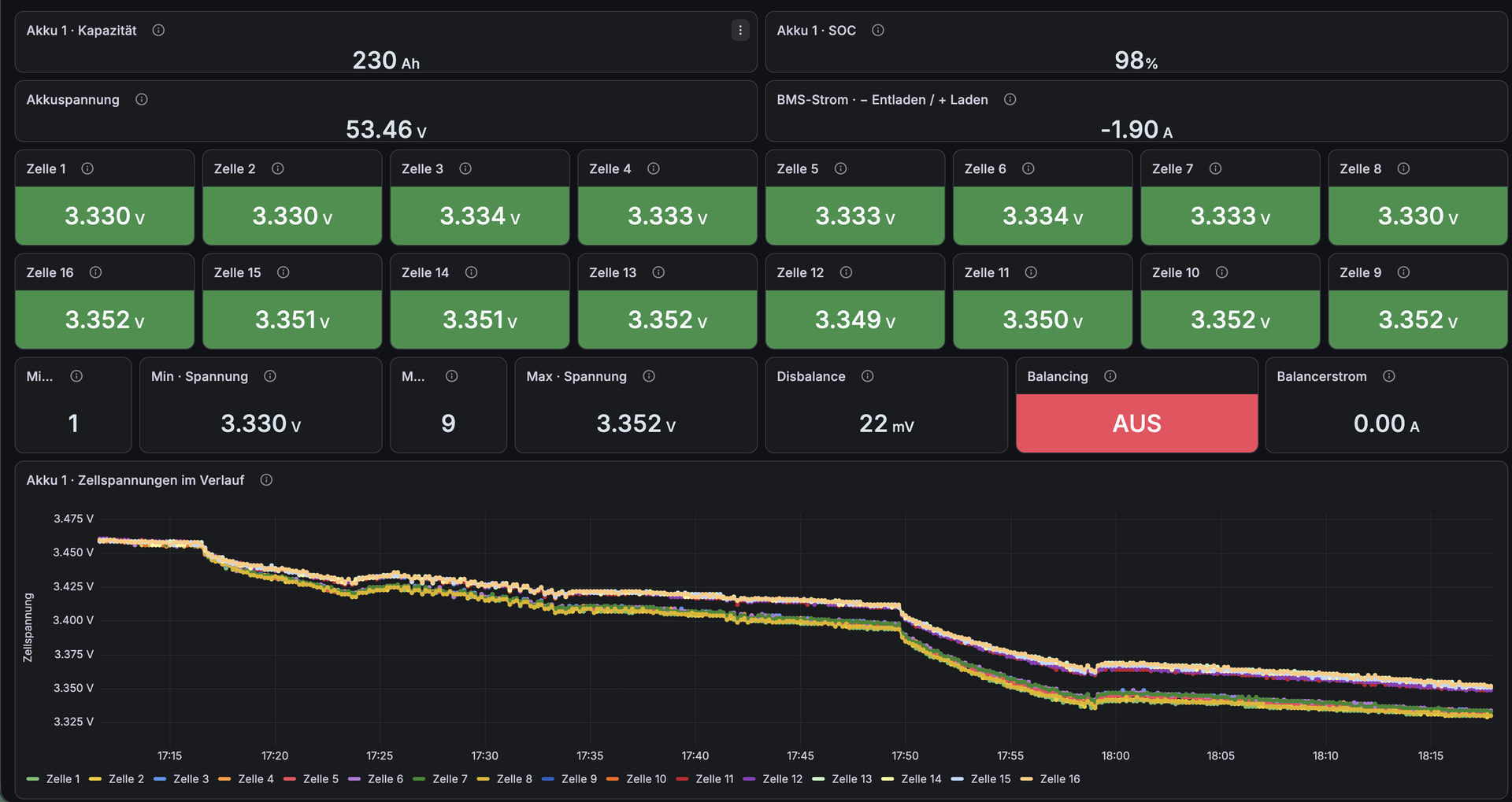

Hier sieht man sehr schön das die Zellen vom zweiten Pack nicht das gleich alter haben :wink:
Hab ich vielleicht überlesen, wie kommst du an die Daten ob gerade balanciert wird und den Balancerstrom?
RS485 USB Adapter am Home Assist server und dieser App
die lauscht um RS485 Bus zwischen den JK-BMS
Aah, das JK hat einen potenten Balancer bereits onboard. Bei uns gibts im BMS leider nur passive Balancer weshalb noch ein NEEY in jedem Pack verbaut ist. Aber leider kommt man an die NEEY Daten nur per Funk und wer Funk kennt nimmt lieber Kabel :grinning_face: Und sechs Bluetoothverbindungen sind dann eh eine Herausforderung.

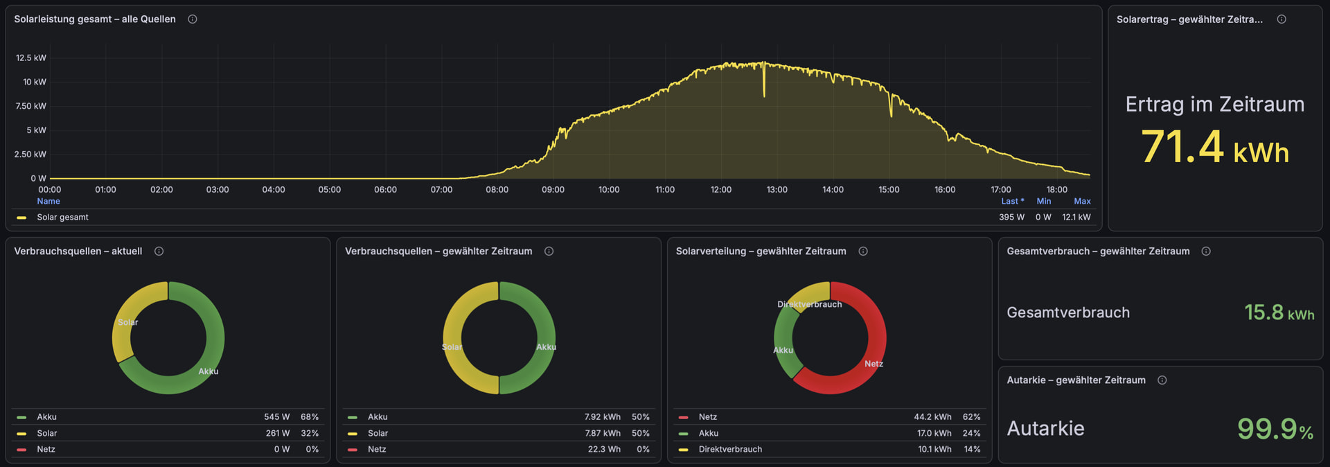

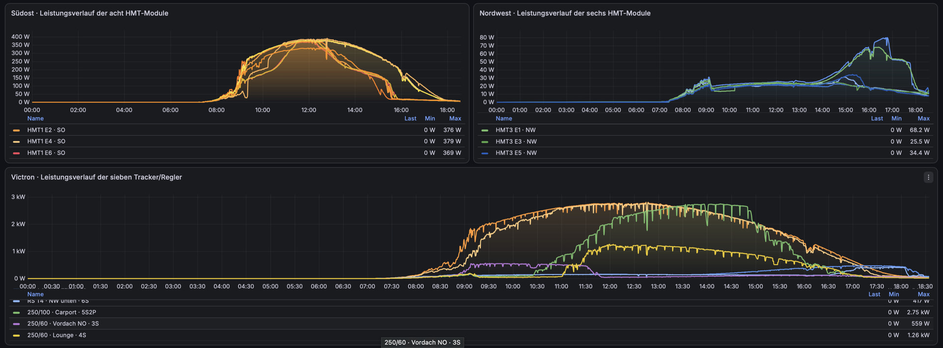

Da die Ausrichtung nicht direkt SO/NW ist sonder der Azimut eher bei -28° von der Südrichtung abweicht, sieht der Ertrag der "NW" Seite nicht mehr berauschend aus. Die "SO" Seite steht aber noch voll in der Sonne :sun::smiling_face_with_sunglasses:
richtiger wären die Angaben SSO und NNW :innocent:
an den Einbrüchen sieht man deutlich wie oft die Victron Laderegler den MPP suchen :+1:
Die Hoymiles gehen da deutlich ruhiger zur Sache

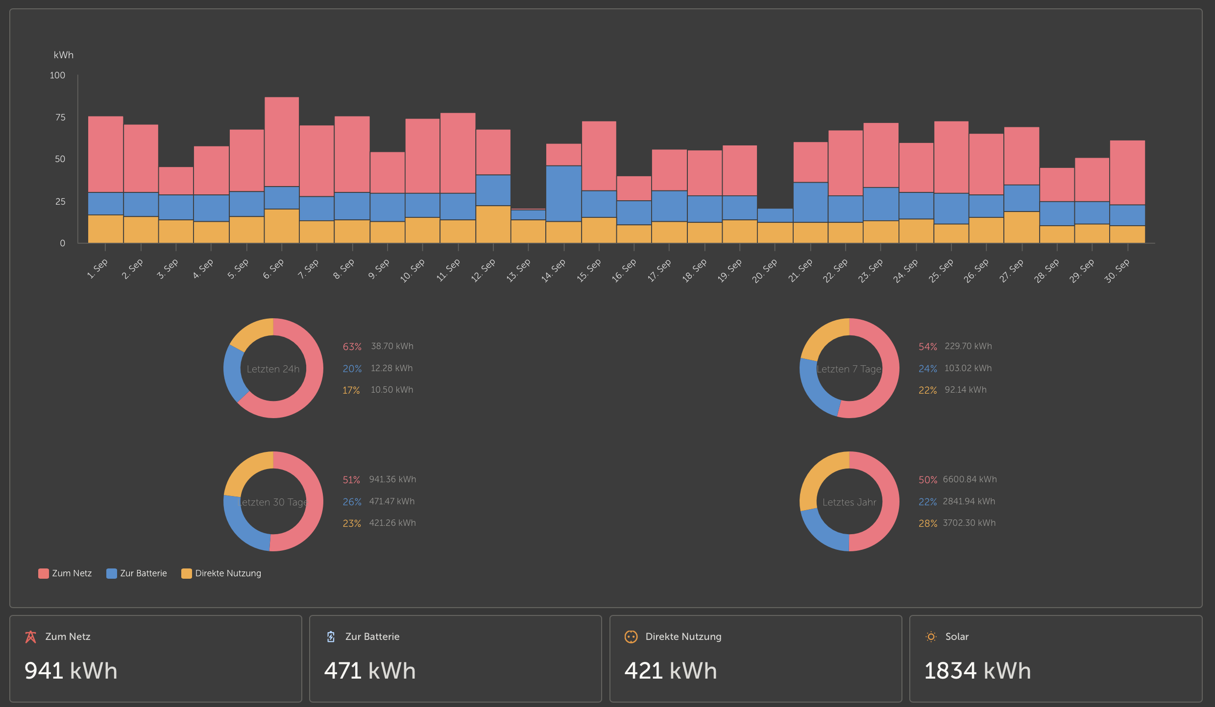

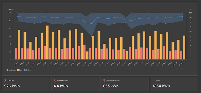

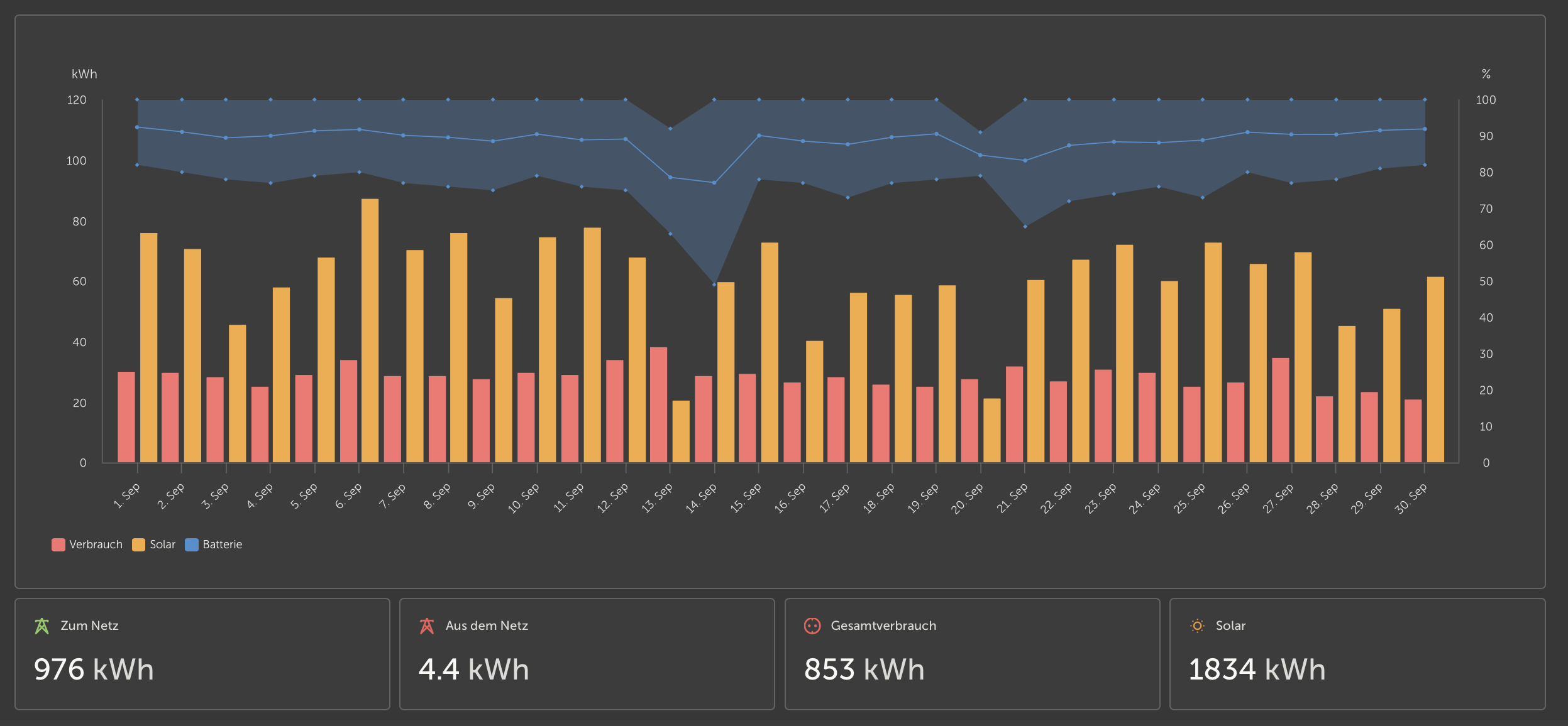

September 2026 in Zahlen:
Irgendwie scheint der Netzbezug noch zu hoch wenn fast eine 1MWh ins Netz ging, oder?
Regelverluste um Null, sind jeden Tag ein paar Wh, soll Leistung steht schon bei -50W
Ach nee sorry, ich hatte mich beim Netzbezug verlesen. War fälschlicherweise von 4,4MWh Bezug ausgegangen... ich nehme alles zurück :slightly_smiling_face:
Ging mir gestern abend auch so, weil ich da üblicherweise die Komplettansicht betrachte, wo rot der Netzbezug ist und mich gefragt, ob es 2025 zum Vergleich ist, was aber wegen weniger PV auch nicht gepasst hätte.
Interessant finde ich auch die Diskrepanz.
Beim ersten Bild Gesamtverbrauch 853kWh. Erzeugung 1834kWh. Einspeisung 976kWh, Bezug:4kWh.
Zweites Bild: Zum Akku 471; Direkt Nutzung 421kWh = 892kWh (also noch 40kWh im Akku)
941kWh ins Netz (35kWh weniger, das wird der Anteil des Eigenverbrauchs sein, der während der Erzeugung "ins Netz-aus Netz" draufgeht)
PS: Ich kam mit meinen 15kwp auf 1892kWh Erzeugung im September.

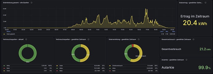

Läuft!

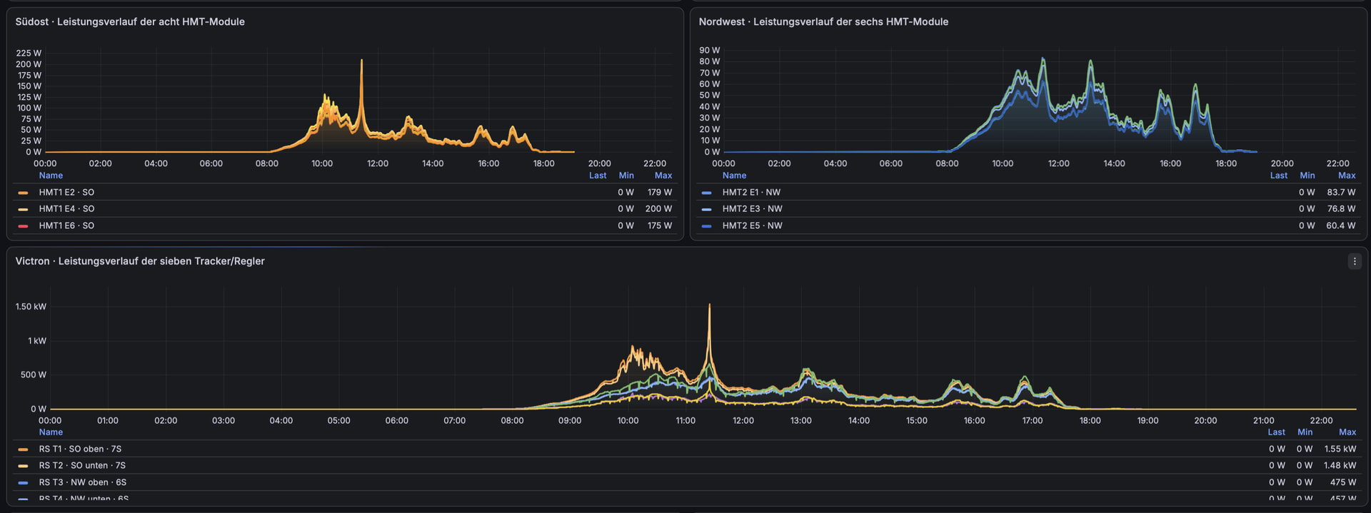

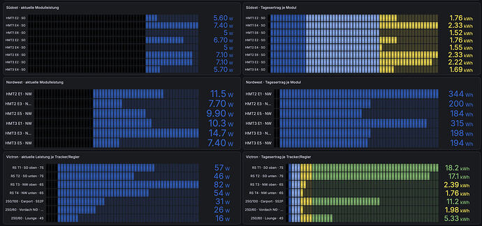

Verteilung nach Strings und Ausrichtungen heute:

extra für dich, mein Zombieakku aus 8 alten und 8 neuen Zelle, gleicher Typ nur 2 Jahre und etliche Ladezyklen unterschied
laden:
und entladen:
und der eine neue Pack, bei dem immer Zelle 16 über's Ziel hinausschießt:
Zelle 16: durch den balancer odsr der Memory effekt von Nimbus?
Wenns dich nervt mach ne neue rein....
Sehe ich aber nix von. Das ist mein Frank aber mehr Stein.
Zelle 16 ist immer deutlich früher voll, und wird vom Balancer "eingefangen", habe mal beim Hersteller nachgefragt, bisher keine erhellende Antwort.
