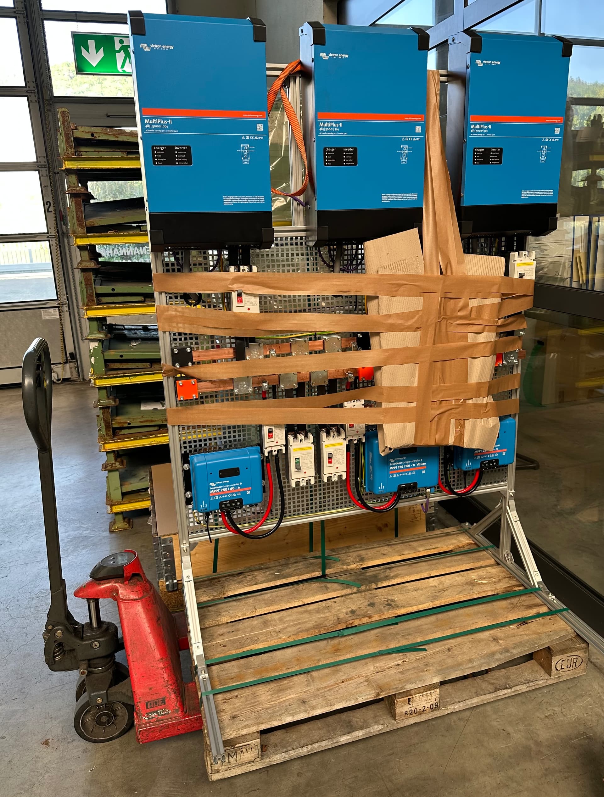

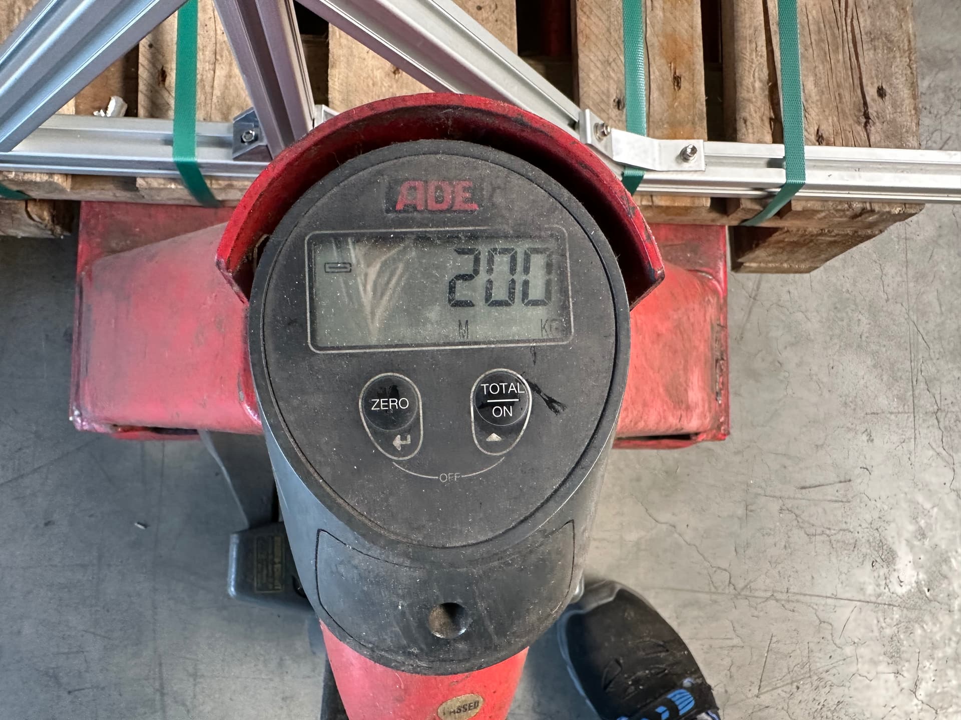

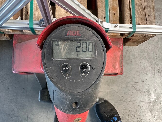

Alles fertig montiert, Probefahrt gemacht und verpackt.
Jetzt muß das ganze nur noch daheim installiert werden :+1:
Das Monster steht im Keller, muss mal zusehen das es diese Woche noch an's Netz kommt :innocent:

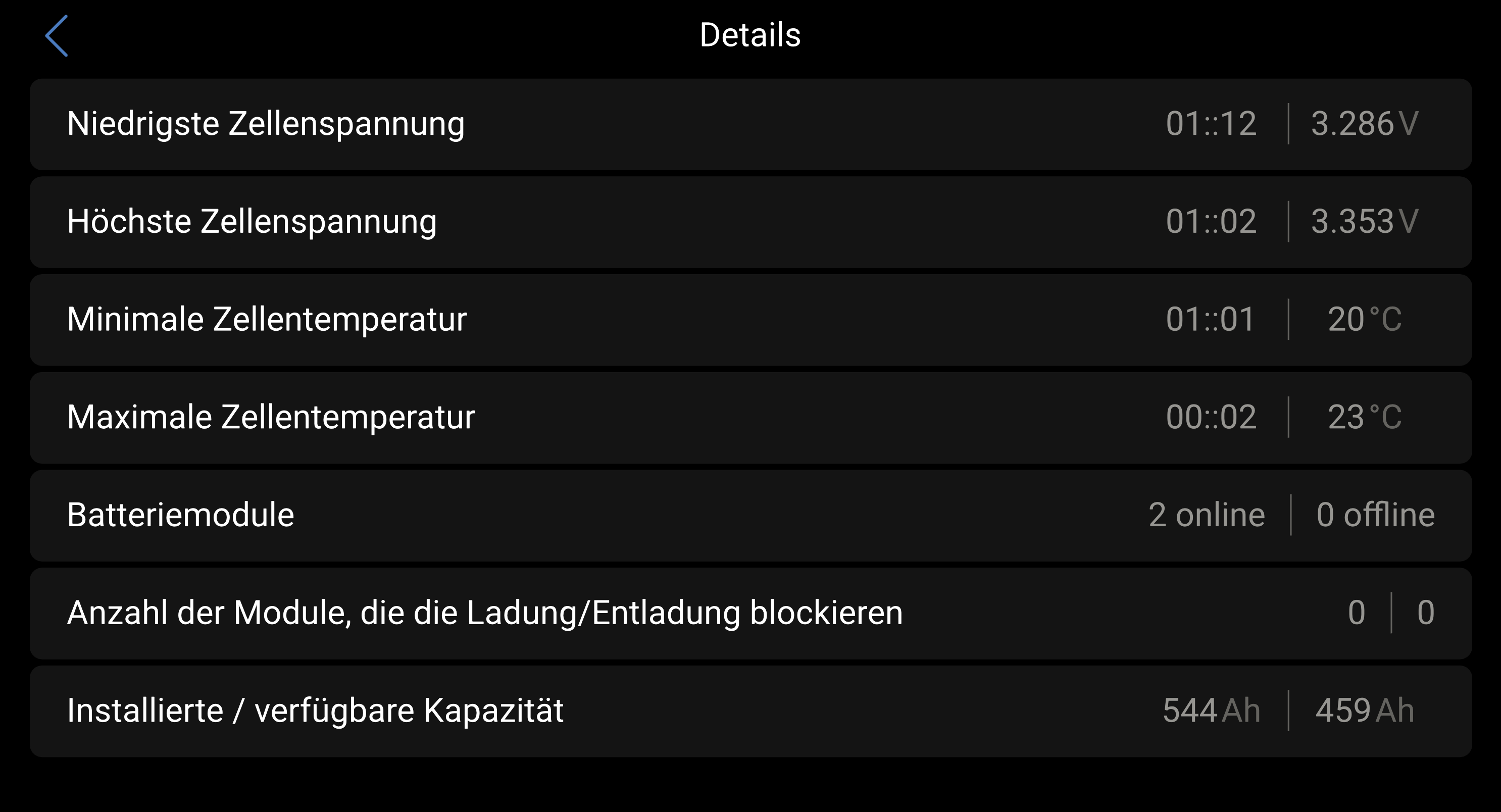

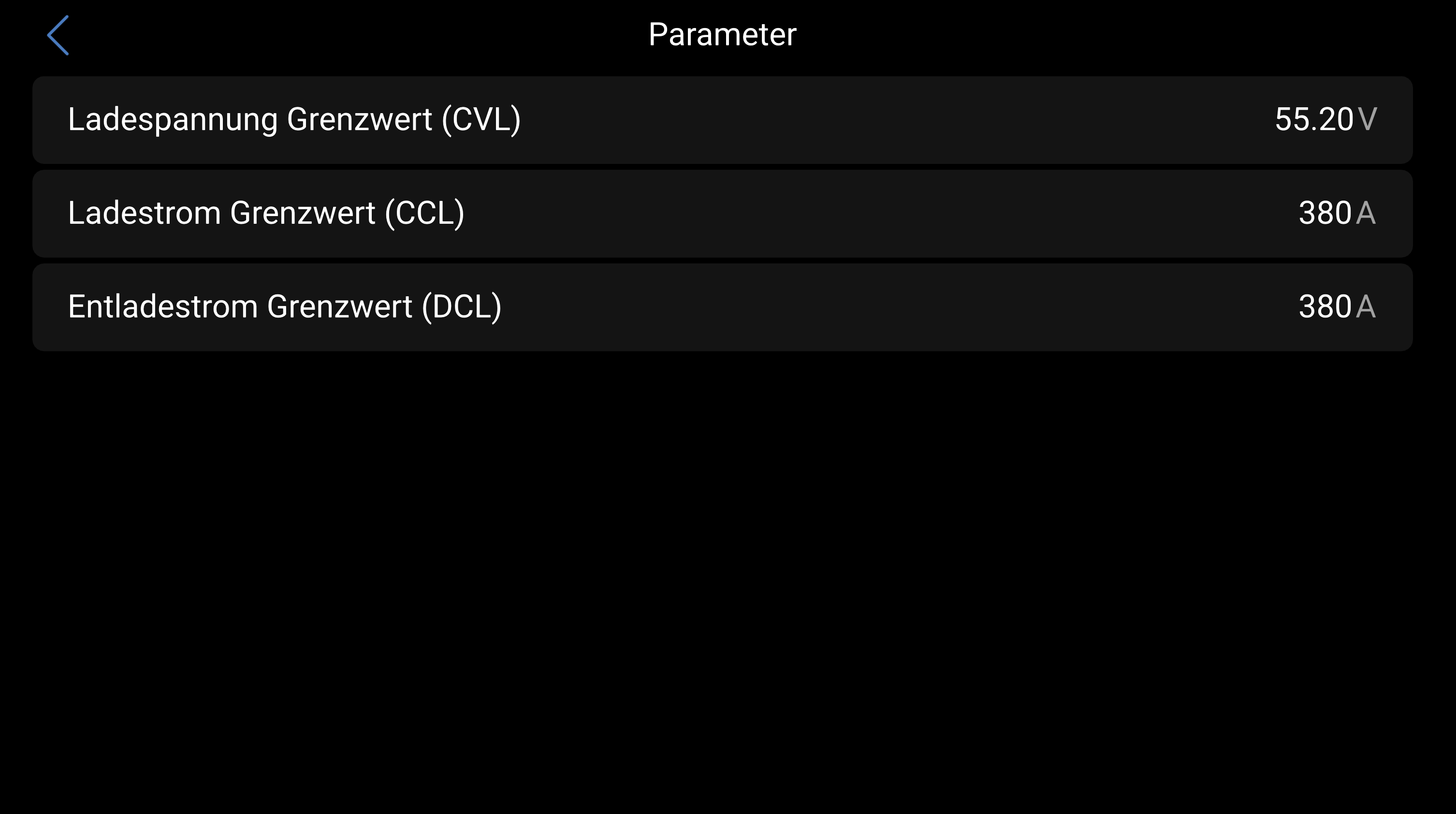

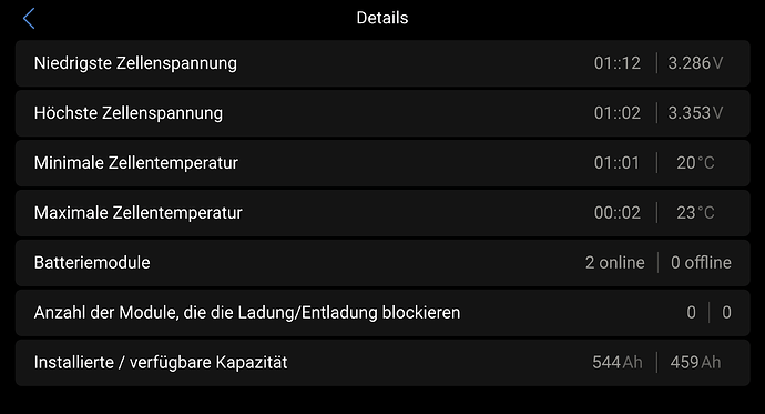

heute die zweite Box mit 230Ah dazu gestellt, 8 gebrauchte Zellen 1 Jahr alt (recht voll geladen) 8 neue Zellen direkt aus dem Versandkarton :innocent: Mal schauen ob das BMS morgen Überstunden machen muss :joy:

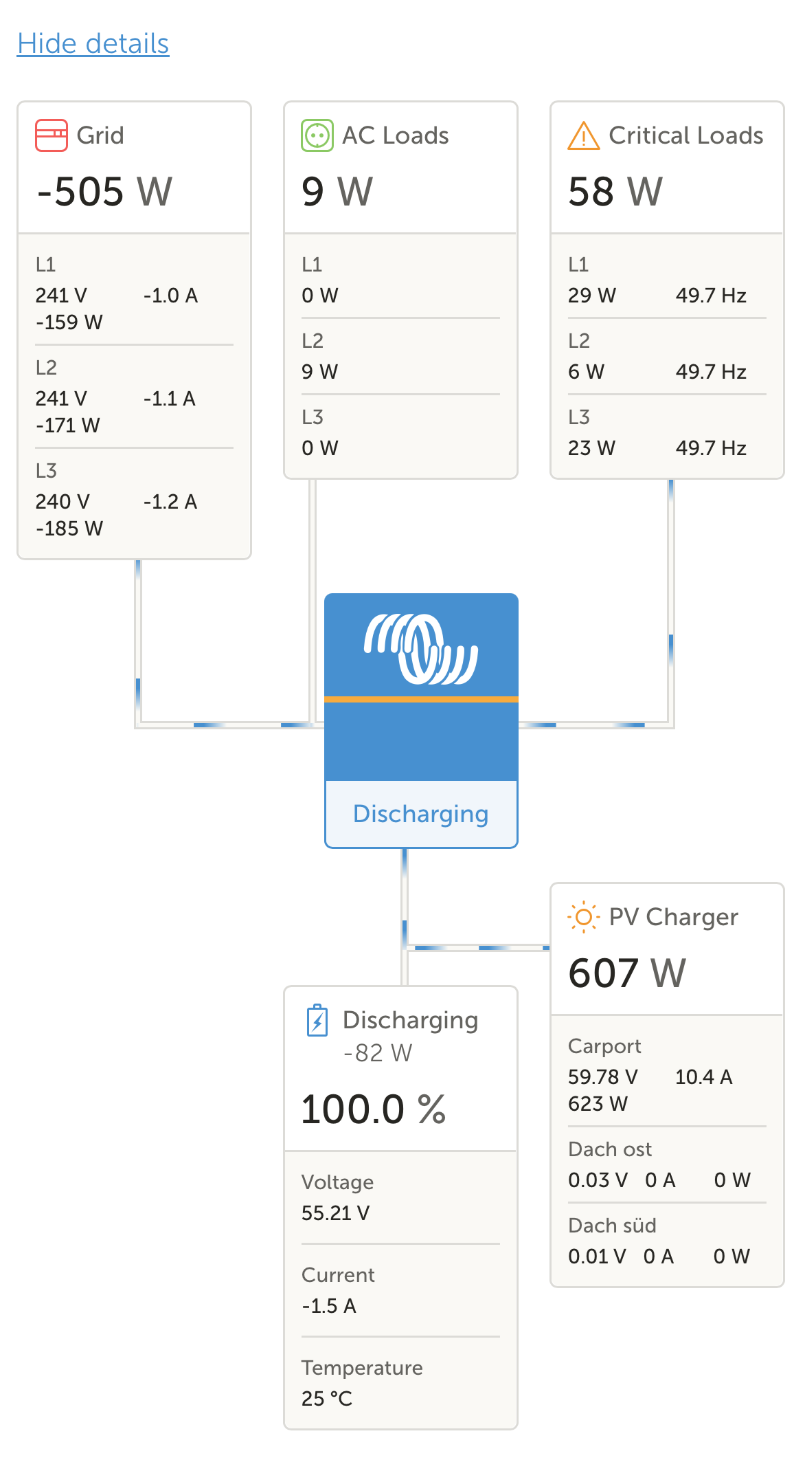

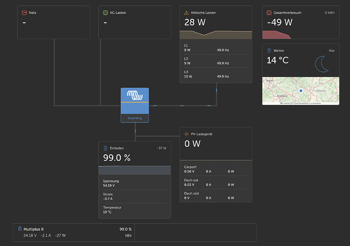

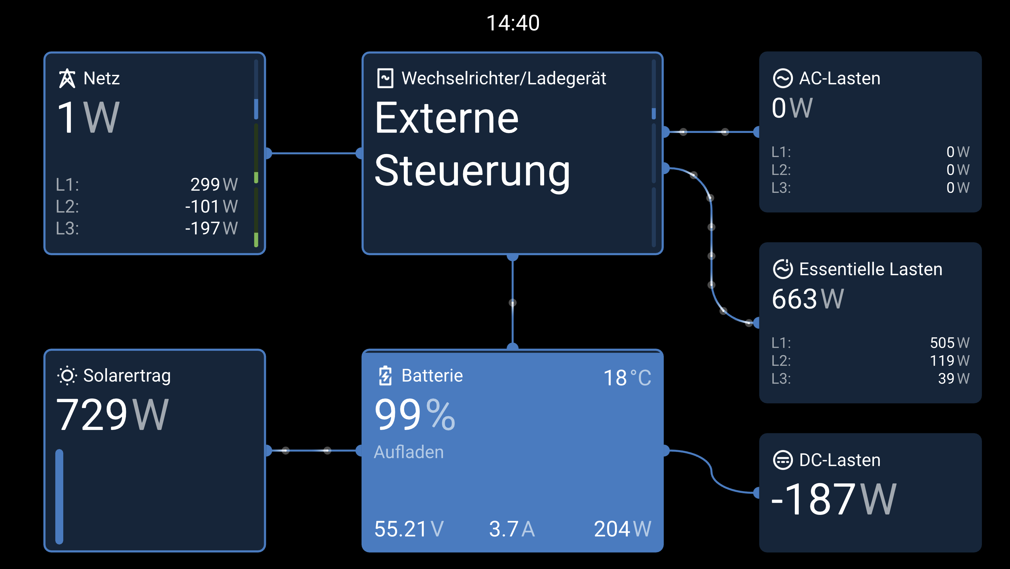

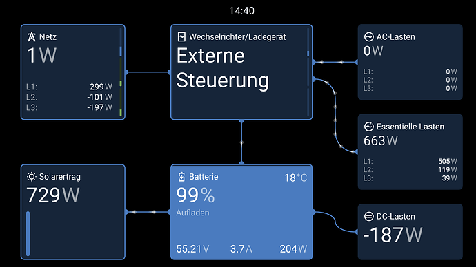

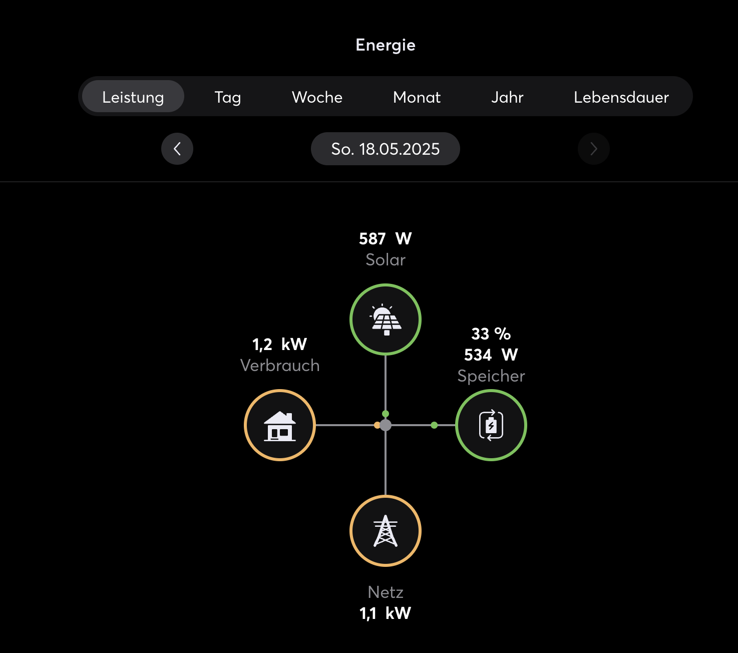

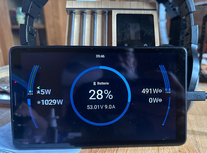

Visualisierung in der Loxone APP funktioniert jetzt ebenfalls :innocent:
Die Anlage läuft besser als erwartet :+1:
Die Zähler der Loxone und vom VRM weichen etwas voneinander ab, obwohl die Loxone auf die Daten des Cerbo GX zugreift.

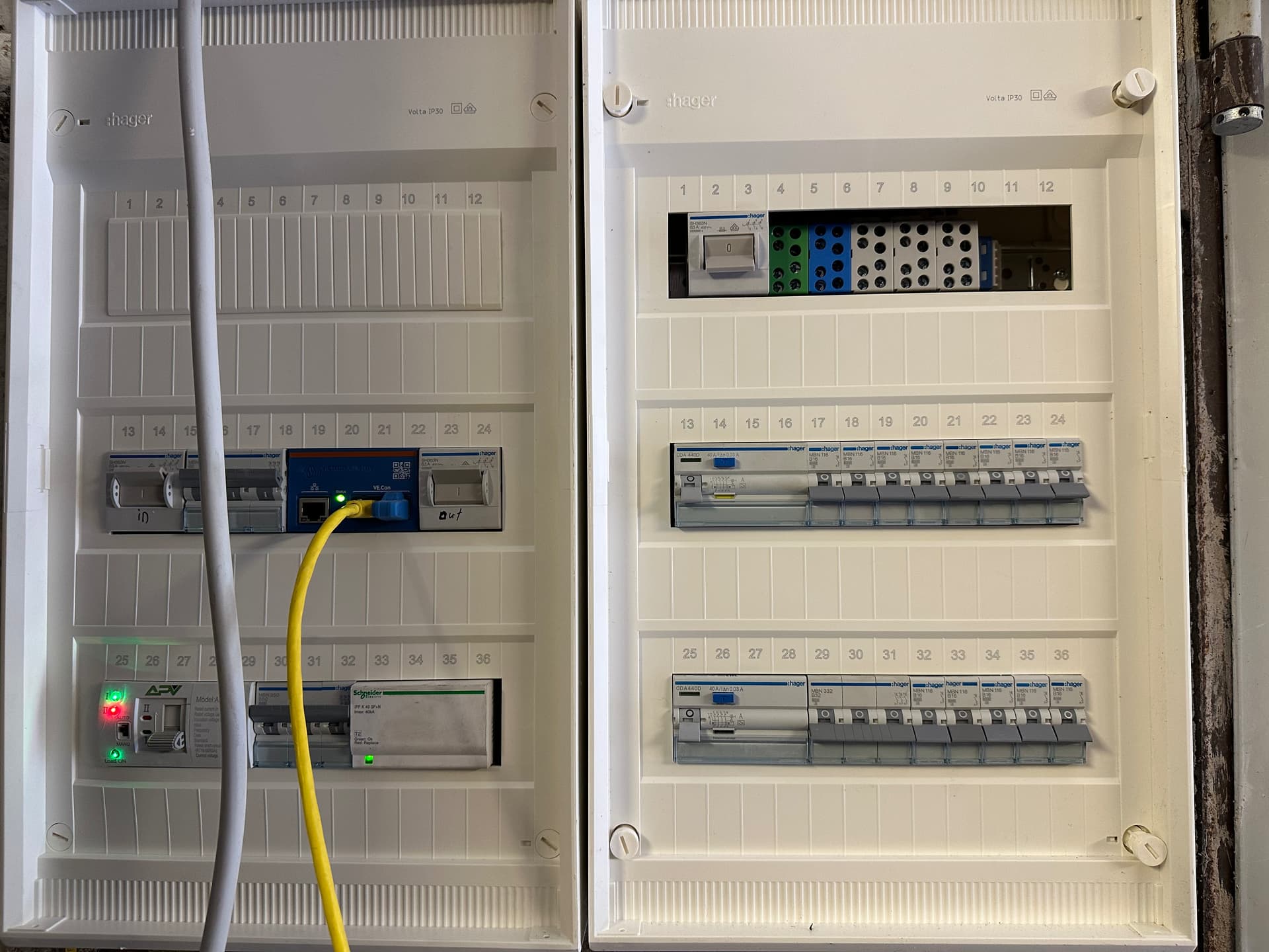

Links die Unterverteilung für die Multiplus II
incl. Freischaltung Multiplus an Ein- und Ausgang
Vorsicherung Zähler und Zähler, Bypassschalter Multiplus und Überspannungsschutz
Rechts du neue Unterverteilung für die Werkstatt :+1:
und ja, ich muss mal das Beschriftungsgerät von der Arbeit mitbringen.

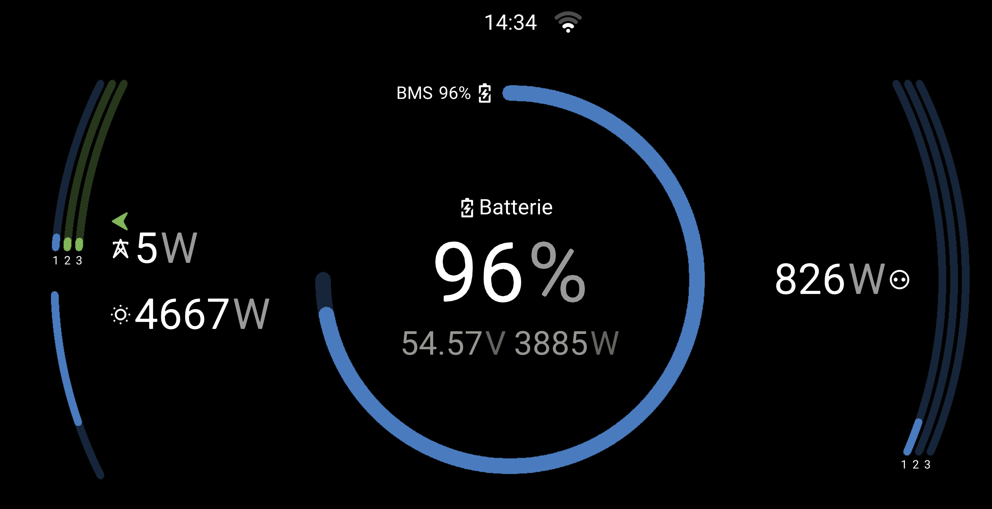

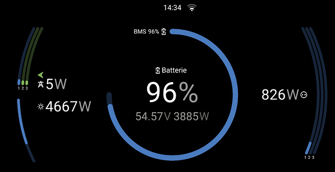

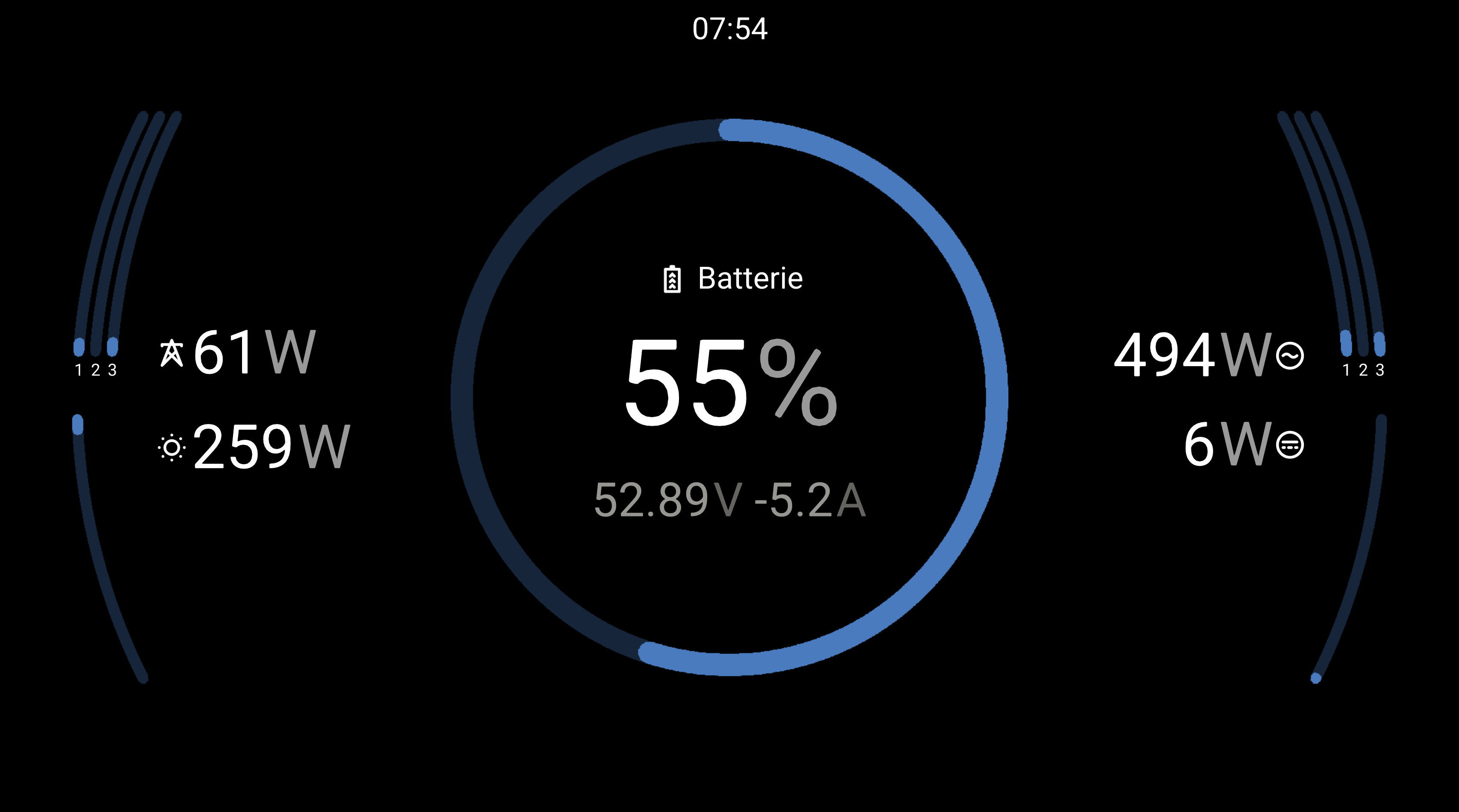

altes Lenovo Tab M7 dient jetzt als Display :+1:
so darf das gerne jeden Morgen aussehen :smiling_face_with_three_hearts:

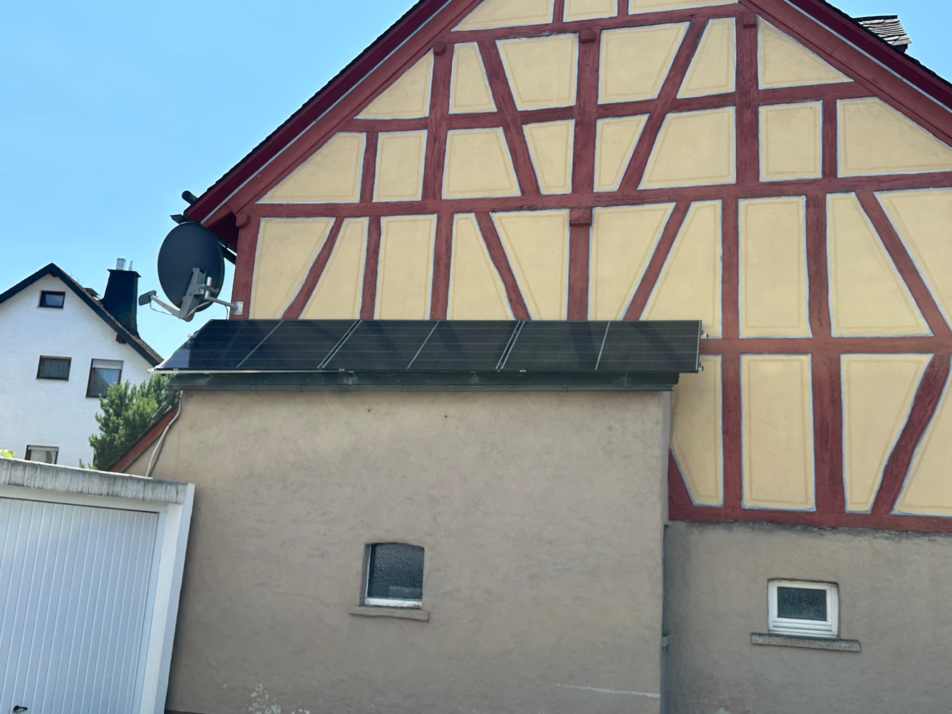

Die letzten 3 Module hängen jetzt auch (Ostseite vom Haus) mal schauen was sie morgens ab Sonnenaufgang, bis ca. 12 Uhr an Ertrag bringen.
Wenn's sonnig ist reicht es im Sommer auf jeden Fall bisher locker

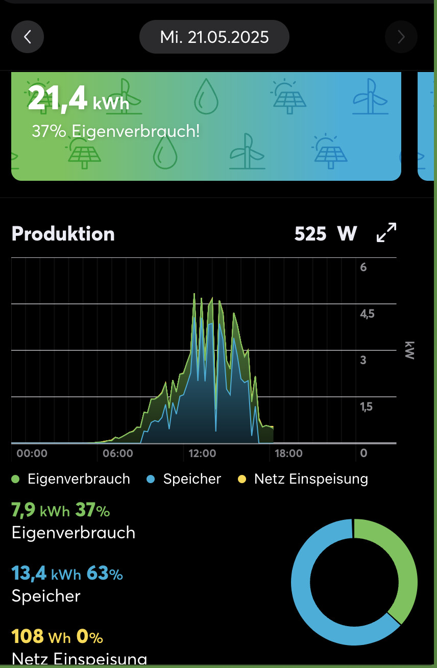

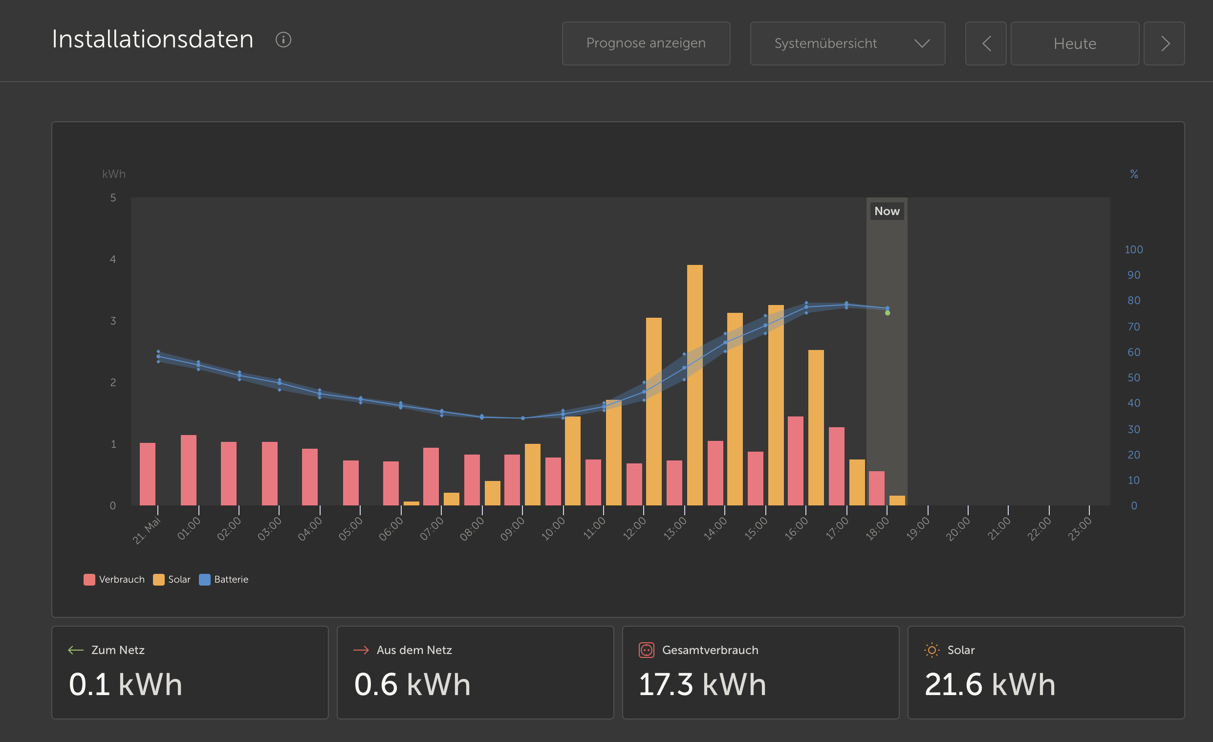

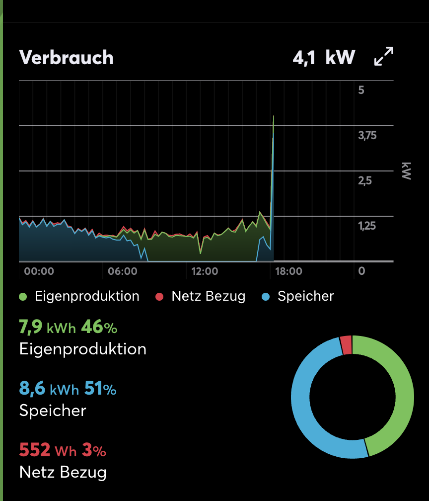

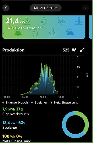

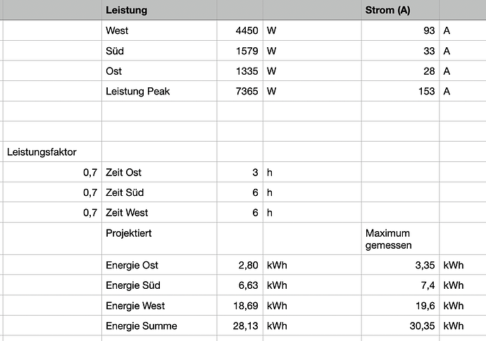

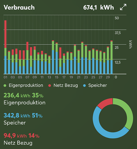

Der Ertrag entwickelt sich wie erwartet, da liegen Planung und Realität sehr nah zusammen :+1:
Läuft prima, die Solarfläche könnte etwas größer sein :smiling_face_with_sunglasses:

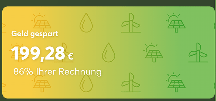

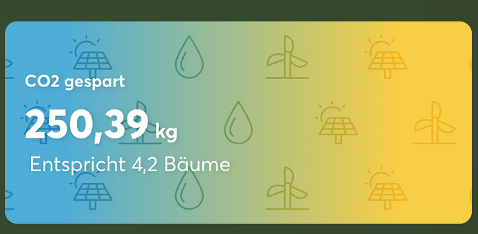

Der erste Monat in Zahlen,
die letzten Module wurden erst am 20.06 installiert
Man bekommt eine vorstellung, warum die lobby der Stromerzeuger gerade mit steigender Intensität gegen private PV Anlagen zu Feld zieht. Wer kann baut seine Einspeise-Anlage um, macht speicher und verbraucht weitgehend selbst den produzierten Strom. Kostet halt nochmal Geld, alle werden das nicht machen können.
Dabei denke ich an die endlosen Insel-Anlagen Diskussionen , ob eine Inselanlage Sinn macht. Vielleicht war ich damals schon der Zeit voraus, habe einiges kommen sehen.
Eine Anlage wie diese speist fast nix in das Netz, man könnte das auch als inselanlage werten.
Wenn man jetzt solche Anlagen bauen kann, die stromerzeuger nicht mehr genügend Steine in den weg legen können, bin ich gespannt, was sich die Strom Lobby einfallen lässt. Es bleibt spannend.
