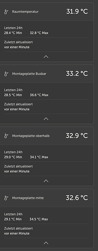

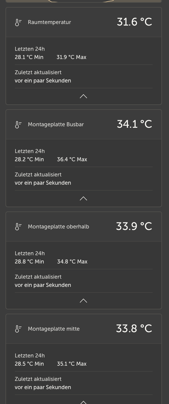

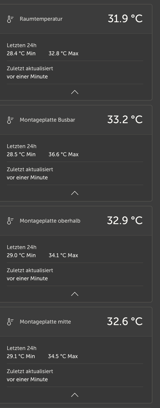

Außentemperatur:
Der Wärmste Mikrowechselrichter
Raumtemperatur und 3 Meßpunkte auf bzw. über der Montageplatte
bisher noch keine Auffälligkeiten.

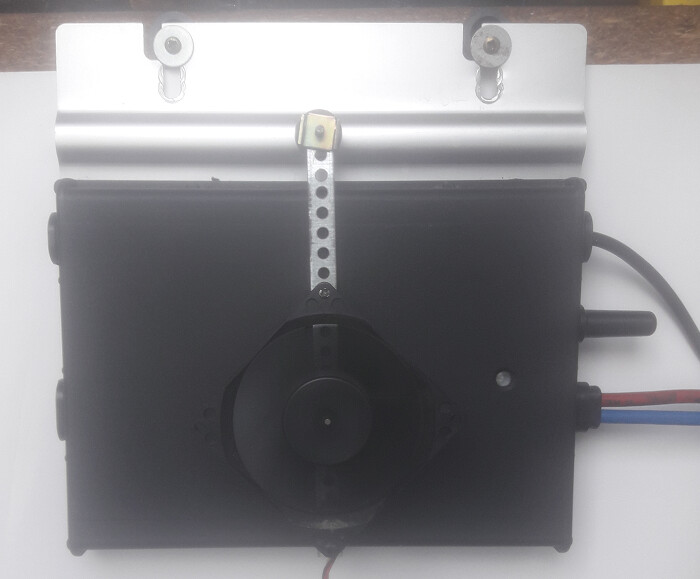

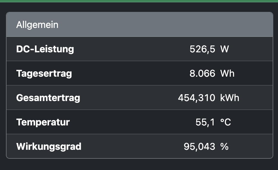

hab schon mod gebraucht die Woche. Abregeln wegen warm. 24V Lüfter 1,1W davor und alles fein. Lochband genommen war zu faul zum bohren :grin: Der Lüfter sitzt auf 50mm Bolzen
29° im Zimmer 180W Erzeugung
Hab mit Abstandshülsen bei der Montage einen Luftspalt (2 cm) zwischen Rückseite des WR und der Wand gemacht. Das hat so gut geholfen, dass ich noch keinen Lüfter benötigte. Die Raumluft (im Keller) ist derzeit bei 23 Grad. Der WR macht nur 200 W und ist 34 Grad warm.
L.G.

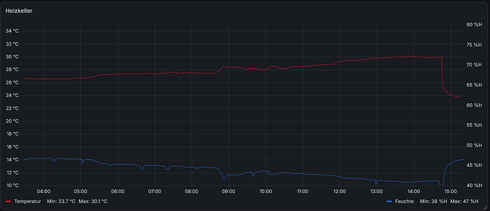

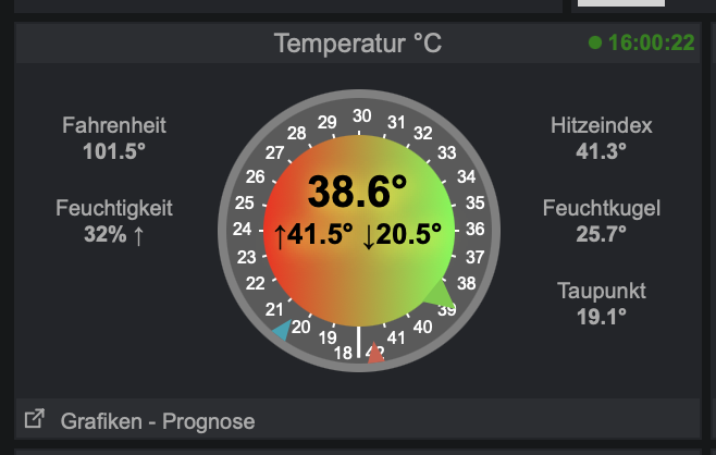

Heizkeller heute, Außentemperatur irgendwo bei 36°C. BEV wird geladen, alle drei Multiplusse schieben vom Solax X3 AC gekoppelte PV in den Akku, der RS450/200 ist mit 6kW dabei zu laden:
Vorhin dann mal die Heizkellertür geöffnet und einfach aus Jux einen Ventilator hinein pusten lassen. War jetzt alles noch nicht dramatisch, wollte aber mal wissen was der Venti bringt. Der Rest des Kellers hat um die 22°C.

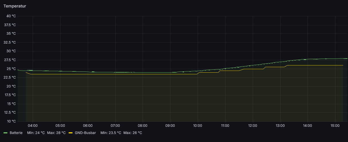

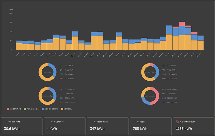

Mit Akku und Busbar ist soweit auch alles chic denk ich:

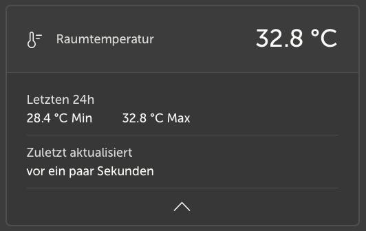

War eben mal mit dem Infrarot-Thermometer im Keller,
dieser Sensor ist in etwa 2m Höhe, unten im Raum messe ich 25°C unter der Decke 33°C
die Anlage schichtet also die Luft im Keller. Die Victron MPPTs haben bis 45°C auf dem Gehäuse, das gleiche gilt für die Multiplus.

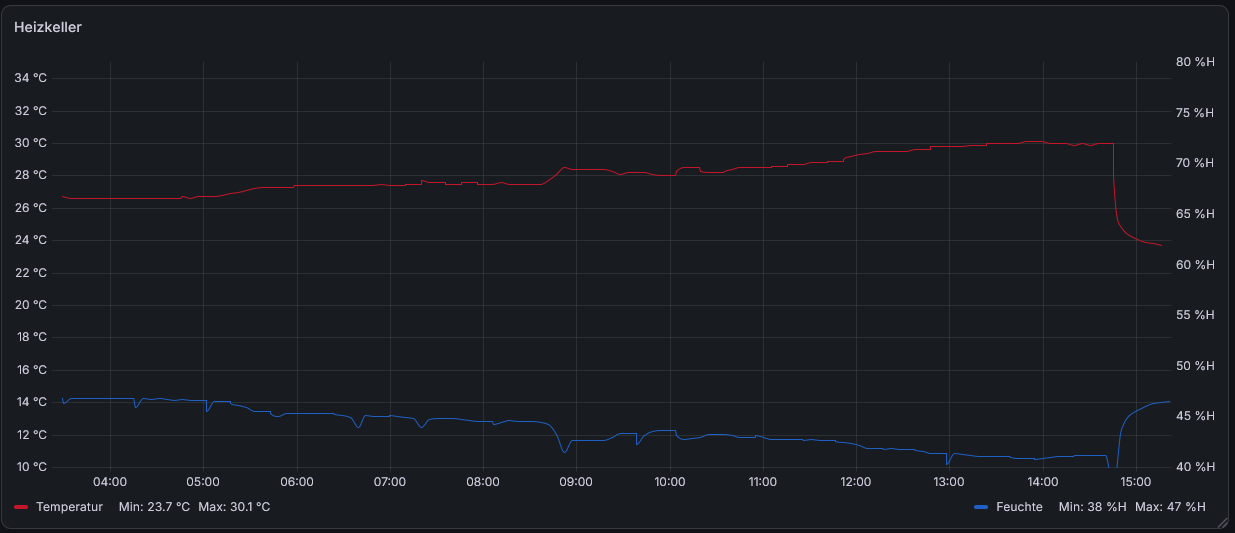

Das Bauvorhaben muß vor der nächsten Hitzewelle fertig sein, habe jetzt wie vorgeschlagen erst mal einen Standventilator in den Keller gestellt, der die Luft verteilt.
die max. Werte hatte ich bevor der Ventilator stand, innerhalb von ein paar Minuten sieht das deutlich besser aus.

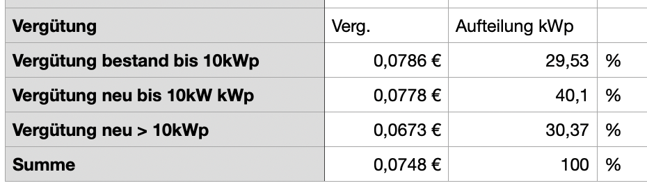

Verständnisfrage:
Bestandsanlage 7,365kWp zu 7,86ct/kWh
Dachanlage neu 17,575kWp die ersten 10kWp zu 7,78ct/kWh der Rest zu 6,73ct/kWh
Summe 24,94kWp
Dann müsste die Abrechnung doch wie folgt aussehen
29,53% gehen an die Bestands PV zu 7,86ct
die restlichen 70,47% teile ich auf unter 10kWp und über 10kWp auf
dann müsste folgende Rechnung doch stimmen?
bin etwas verwirrt :face_with_spiral_eyes:
Ich denke mal das kommt darauf an. Wenn du einen vollständig neuen Vertrag bekommst, könnte das Alte zum Neuen gerechnet werden. Ergo nur 10kwp mit 0,0778€ und der Rest mit 0,0673€. War nicht auch irgendwas in Deutschland mit 60% Regel oder dergleichen?
60% der kWp ist die maximale Einspeiseleistung in kW solange man kein iMSys oder Rundsteuerempfänger hat, mit diesen dann 100% die geregelt werden dürfen (100% / 60% / 30% / 0%)
im neuen Vertrag sind nur die kWp der neuen Anlage erwähnt, also hat der alte Vertrag meines Erachtens noch bestand. Sonst müsste der neue Vertrag über die kompletten 24,94kWp laufen.

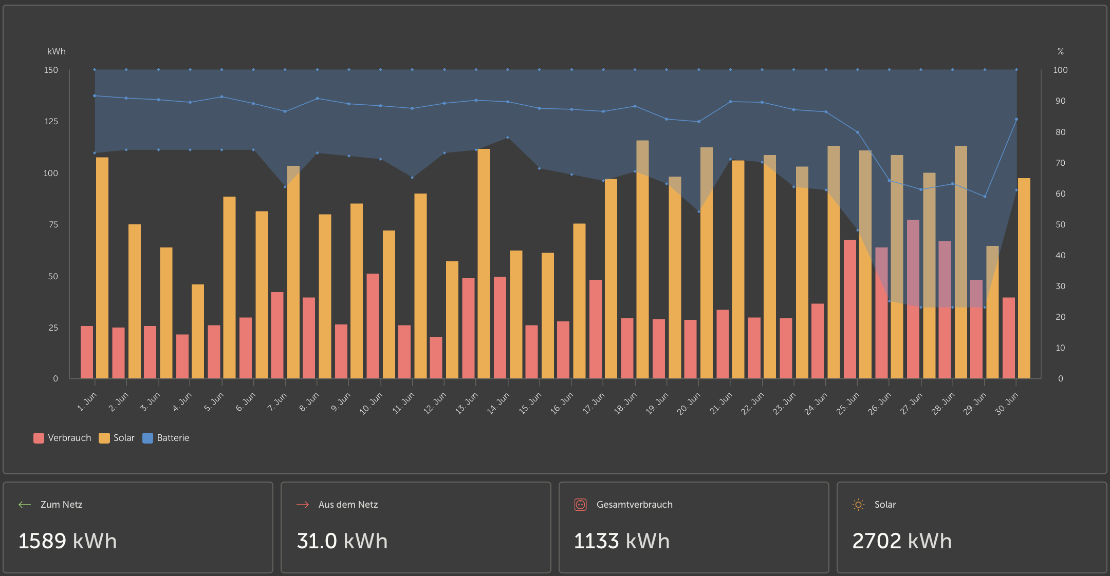

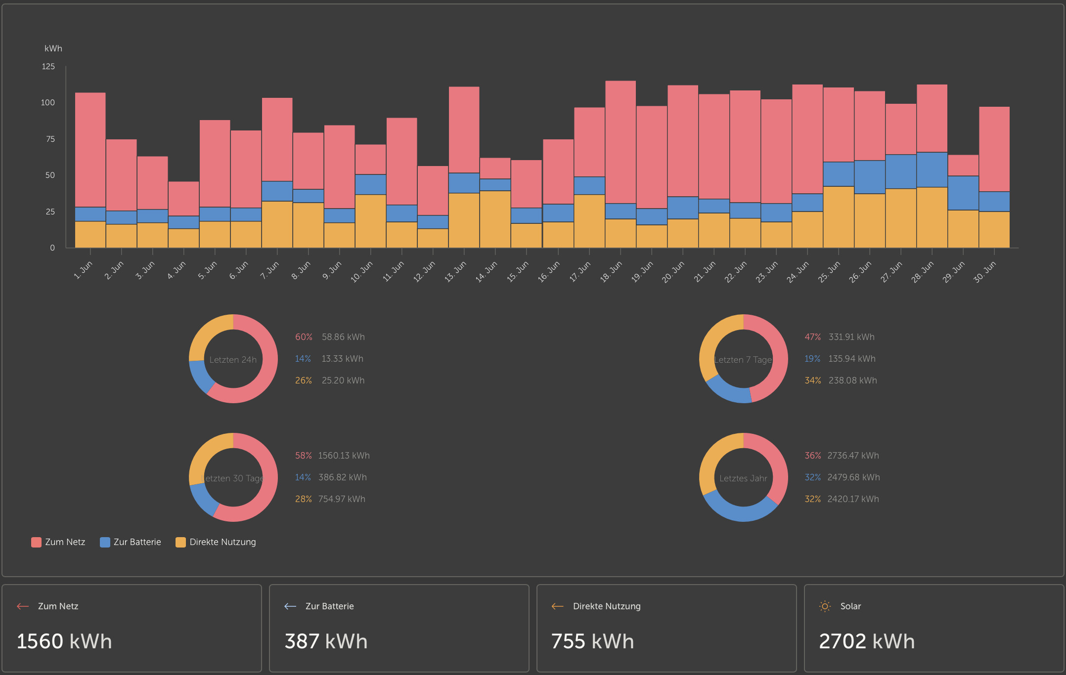

Juni in Zahlen:

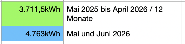

ich bin an der Statistik:
  • der Carport und die zwei Vordächer haben in 12 Monaten 3711,5 kWh erzeugt.
  • Die Komplette Anlage inkl. Dach in Mai und Juni 2026 haben 4763kWh erzeugt.
kleiner aber feiner unterschied :smile:
