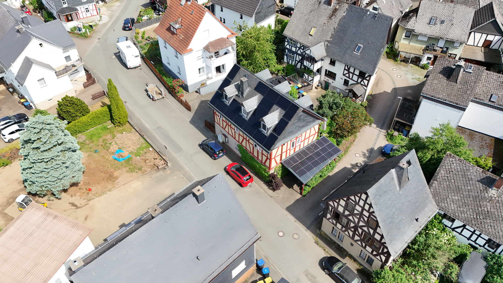

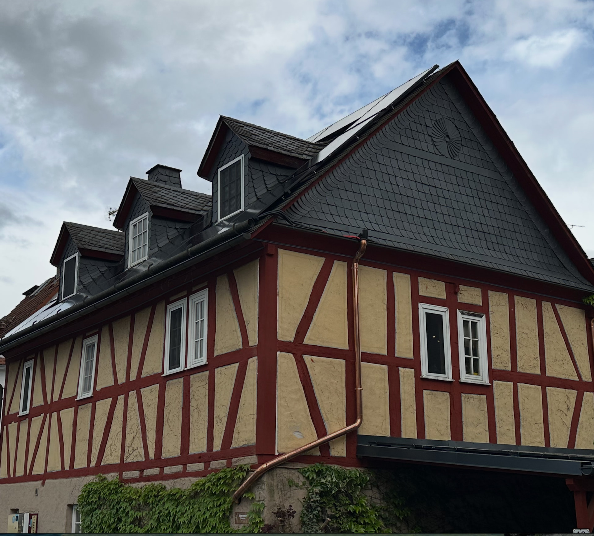

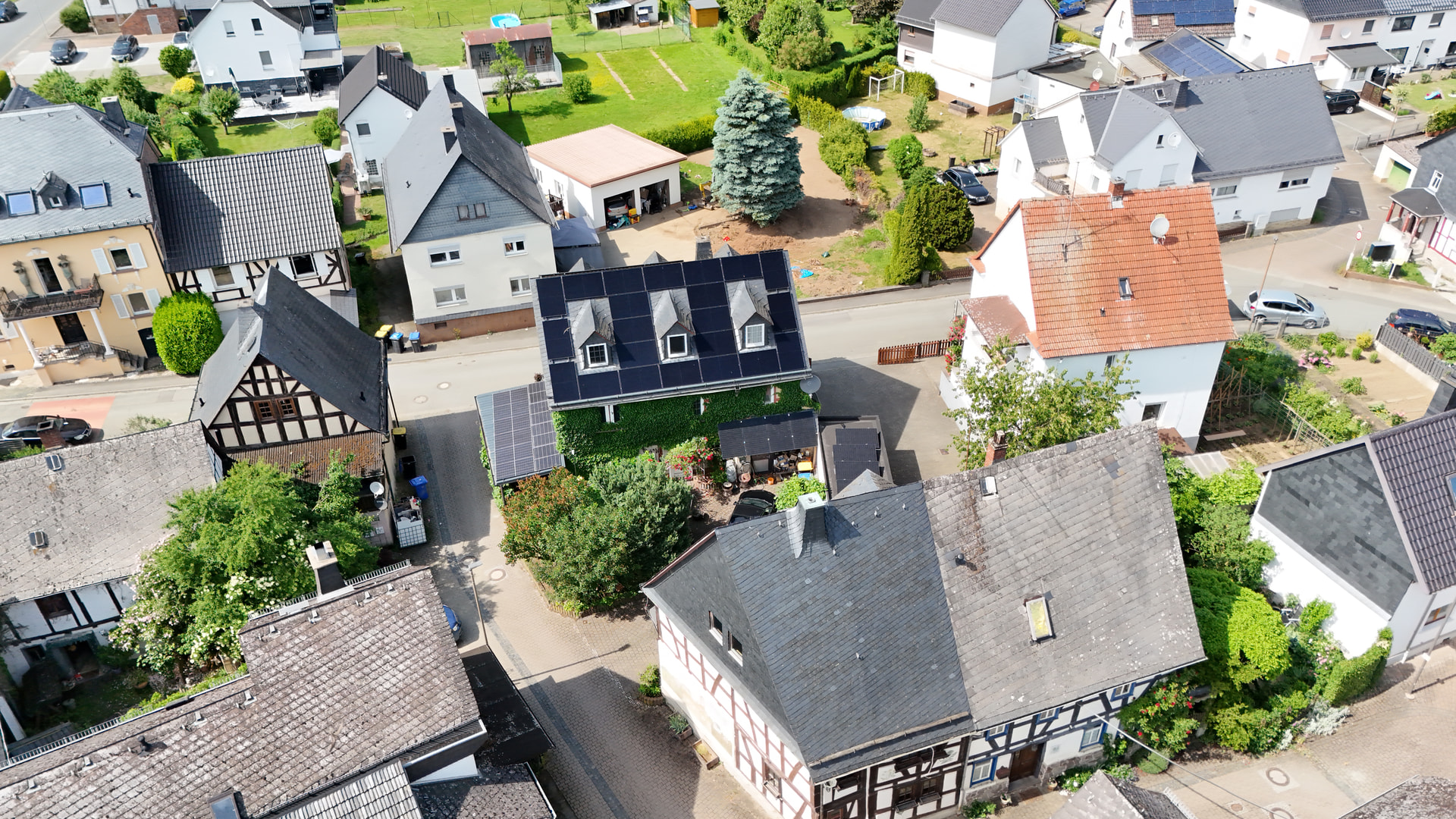

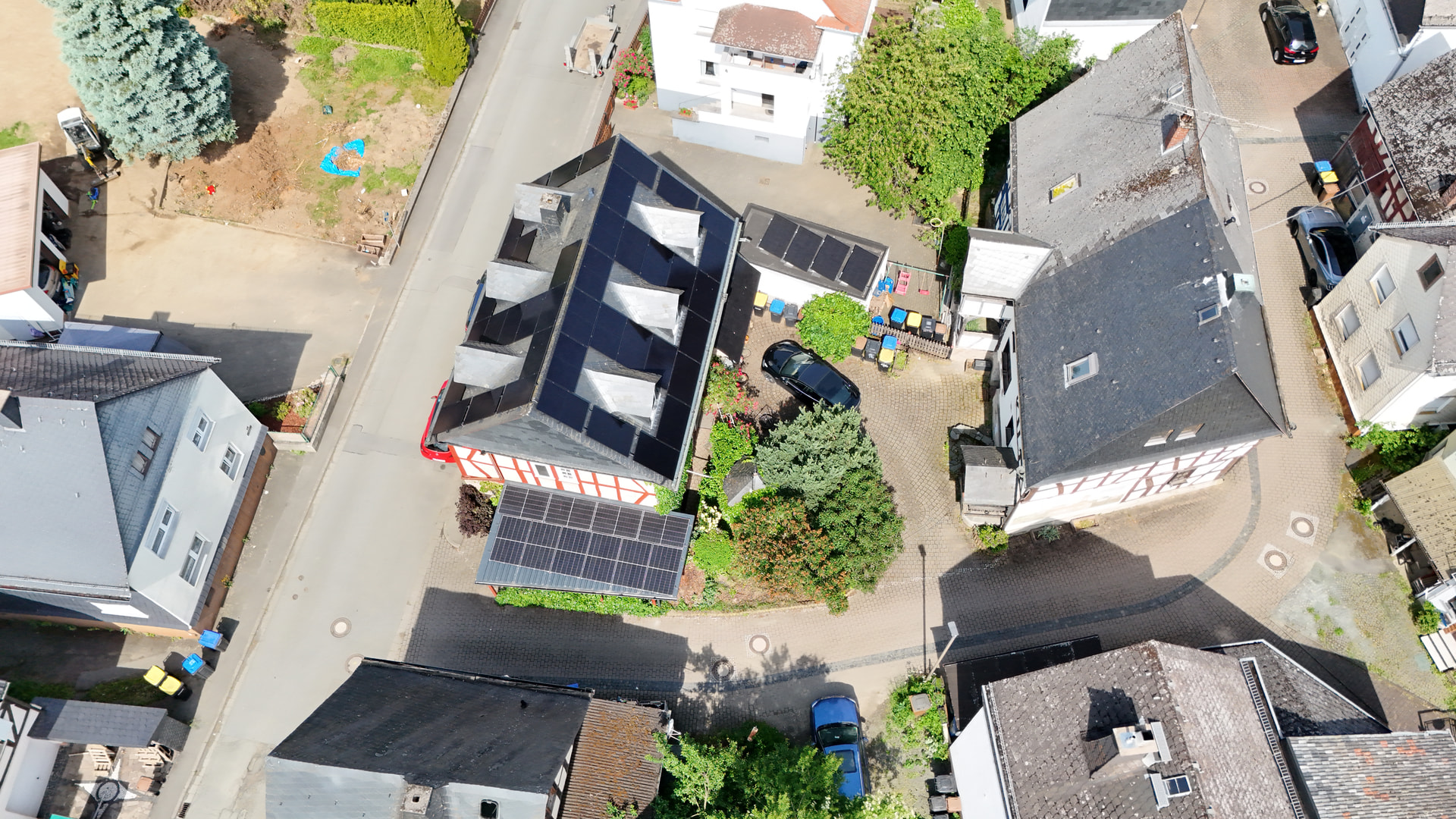

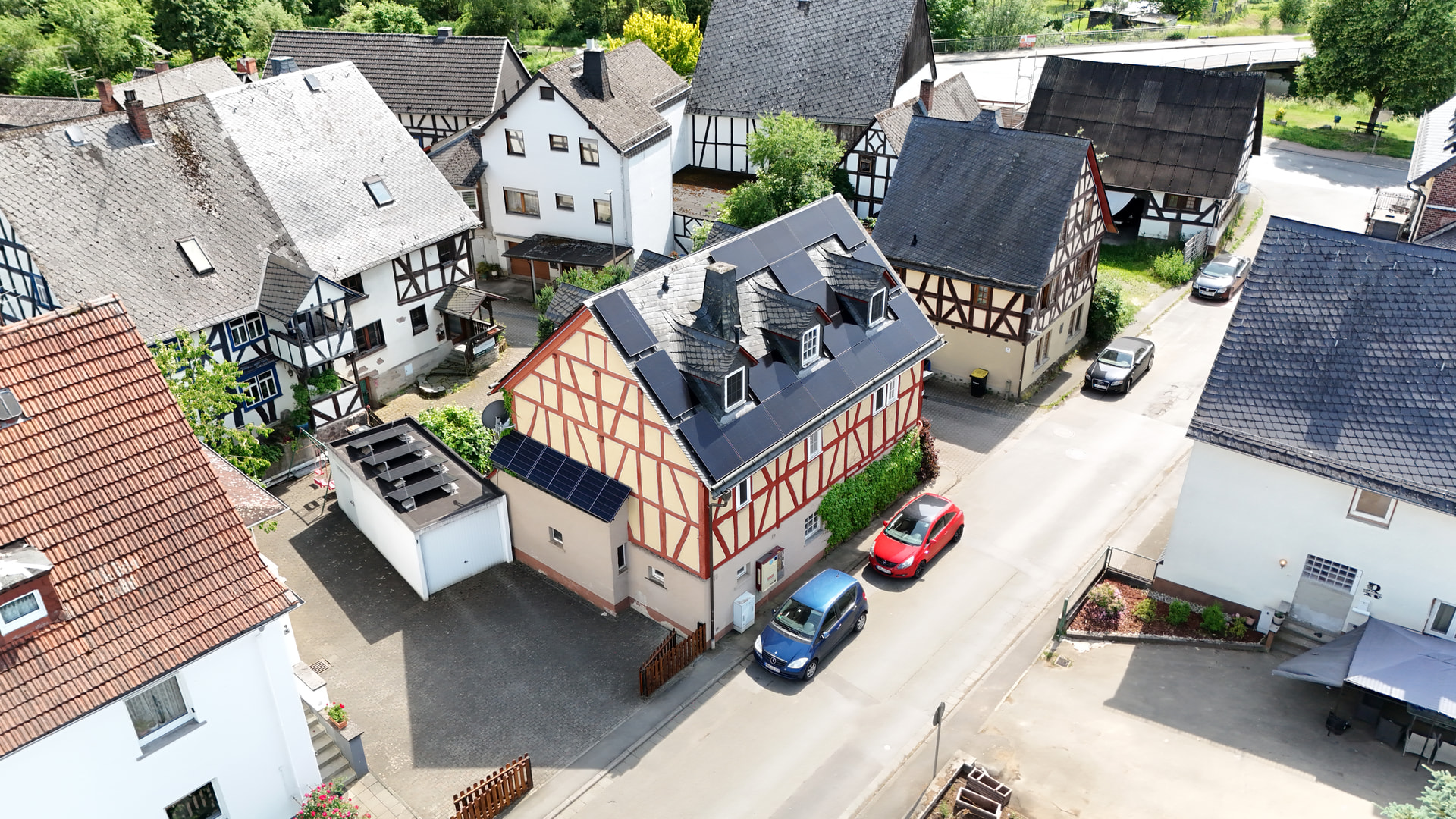

Die Fotos sind mir eben zugespielt worden​:smiling_face_with_sunglasses::+1:
11 „Gefällt mir“
Das ist ja furchtbar, da hat ja sonst keiner was aufm Dach. :winking_face_with_tongue:
Kommt man sich da “anders” vor?
Da ist ja Absatzmarkt ohne Ende für deine Halter :smiling_face_with_sunglasses:
Wurde auf jeden Fall schon befragt ob ich bei der Planung eines ähnlichen Dachs helfe. Die hatten Enpal im Haus. Aufgrund von Naturschiefer und Denkmalschutz sei keine Solaranlage möglich :joy:
5 „Gefällt mir“
Sag keiner was schlechtes über Denkmalschutz :wink: Schützt vor Pest und Colera
4 „Gefällt mir“
Das sind ja wenigstgens noch Gründe. Ich hatte einfach mal aus Neugier vor zwei Jahren bei Enpal angefragt. Sollten eine Mietanlage anbieten. Nachdem ich Fotos vom Dach geschickt hatte kam die Absage: “Auf Ihrem Dach sind leider nicht mind. xy m² zusammenhängende Fläche vorhanden sodass wir Ihnen leider kein Angebot machen können” - hab mich damals vor Lachen nicht mehr eingekricht.
Klar, auf der Südseite ist eine Gaube, nicht ganz mittig auf der Dachfläche. Links von der Gaube passen 8Module im Portraitformat, rechts von der Gaube 9-11 Module im Landscapeformat. Auf die Gaube selbst passen 6 Module im Landscapeformat. Bei ca. 80m² Dachgesamtfläche pro Himmelsrichtung. Die wollte einfach nur schmutzig Meter mit ihrem “Billig-Sub” machen, mehr nicht.
Aber deine Luftbidler sind beeindruckend, es sieht richtig gut aus wie die Anlage sich in die Optik des Dachs einfügt.

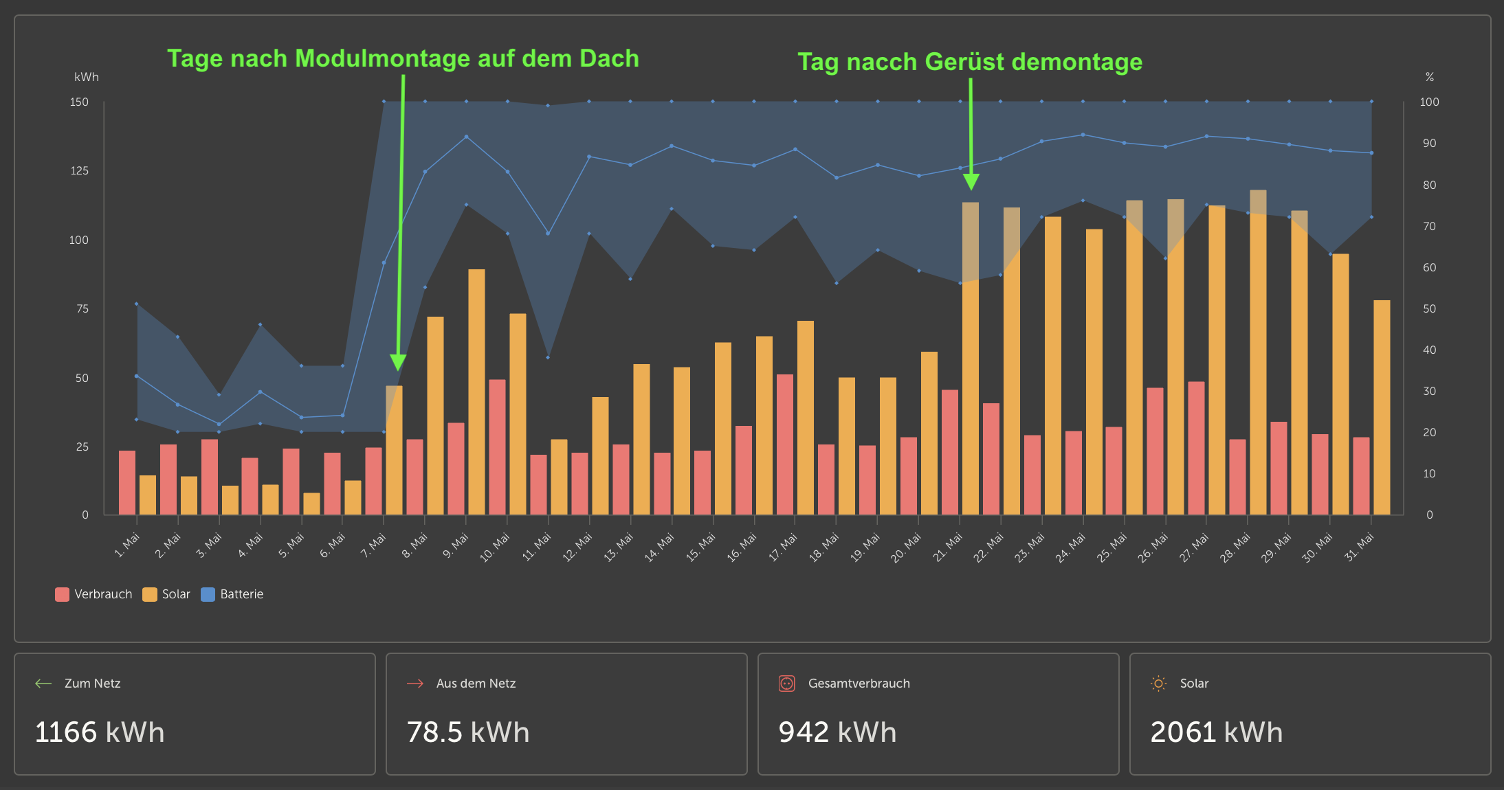

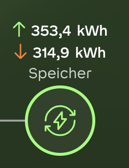

ich bin euch noch den Mai schuldig:
89% Wirkungsgrad (Akku Rein/Raus)?
du mußt noch ein paar kWh beim rein abziehen, da der Akku am Anfang vom Monat bei weitem nicht voll war. Der Wirkungsgrad dürfte also 1-2% besser als die 89% sein
