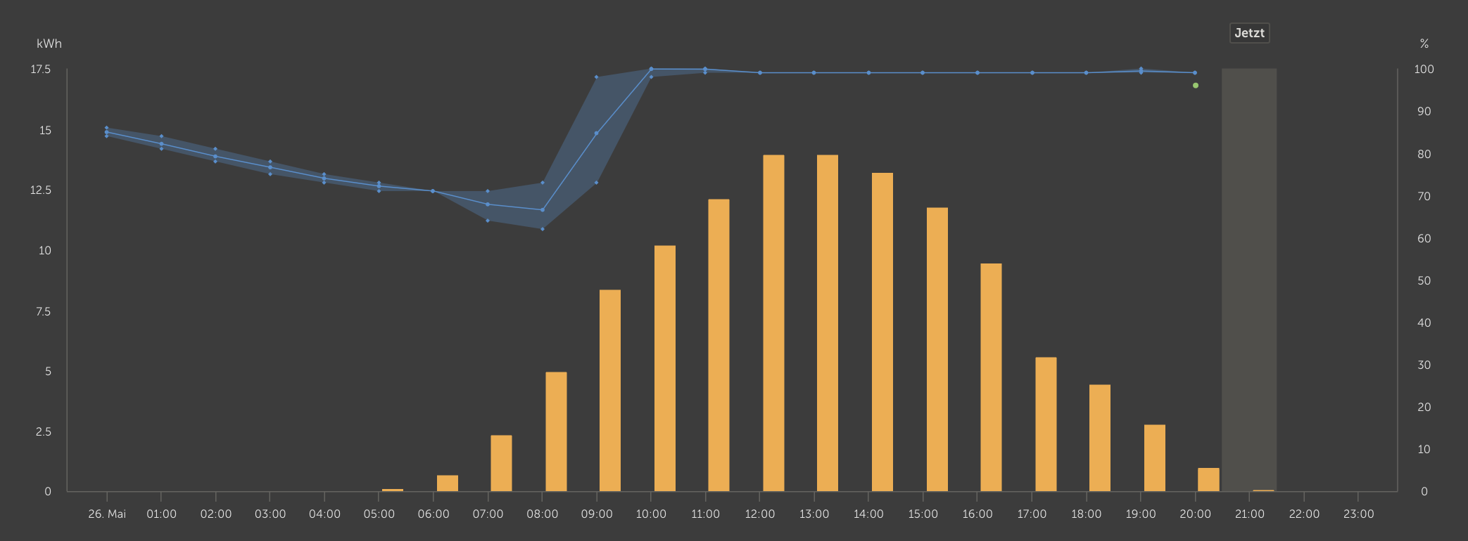

und heute mal einen perfekten Tag
hier sieht man das alle Felder auf dem Dach ihre Daseinsberechtigung haben

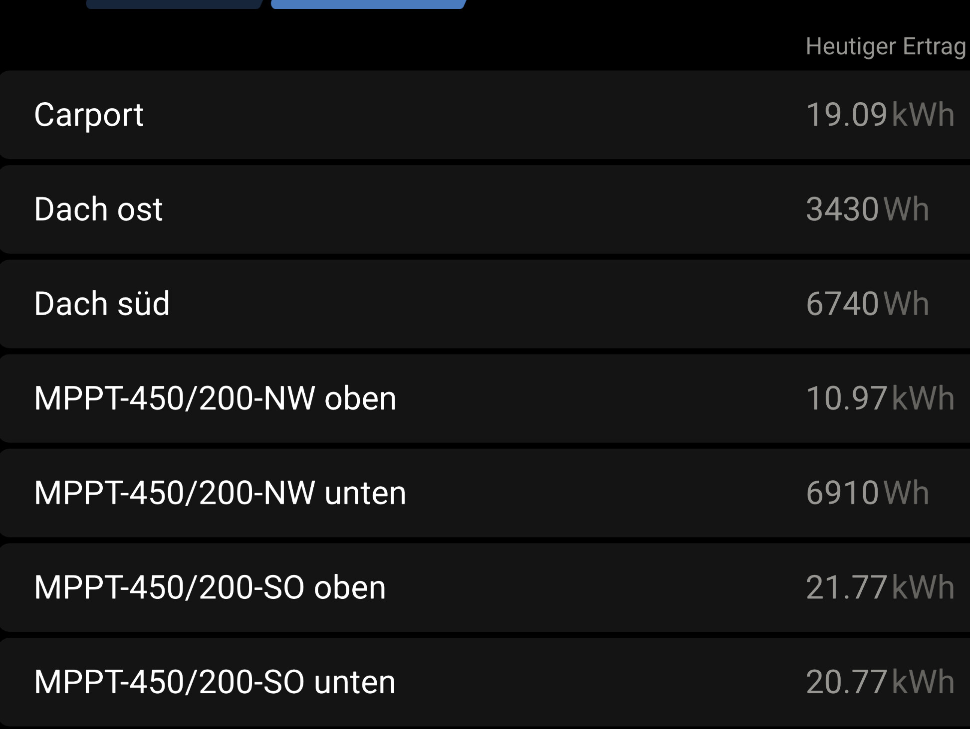

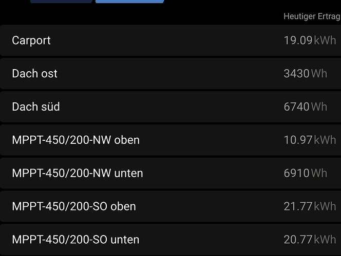

und hier die Summer der HMT 2250-6T

Du musst dringendst über Nacht mehr Strom verbrauchen damit der Akku nicht schon vor 4 voll ist :wink:

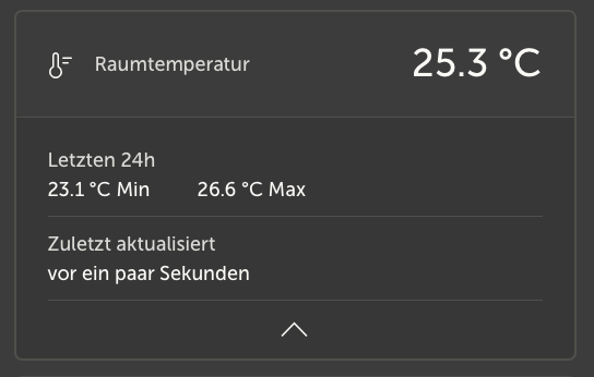

ich glaube ich muß meinen Bruchsteinkeller, in dem die Wechselrichter und Laderegler hängen, mit einer Lüftungsanlage vorsorgen, ein 150mm Kernbohrung mit Lüftungsgitter ist noch frei.
Einfacher Rohrlüfter und ein paar Meter Rohr, oder was macht man am geschicktesten?
Und dann ist die Frage, warme Luft absaugen, oder mit Differnztemperaturmessung kältere Luft rein blasen?

Wie warm willst du den denn maximal haben?
:joy: das Wohnzimmer ist direkt darüber, wenn der >40°C halten würde, dann hätte ich ne super Fußbodenheizung :joy:
