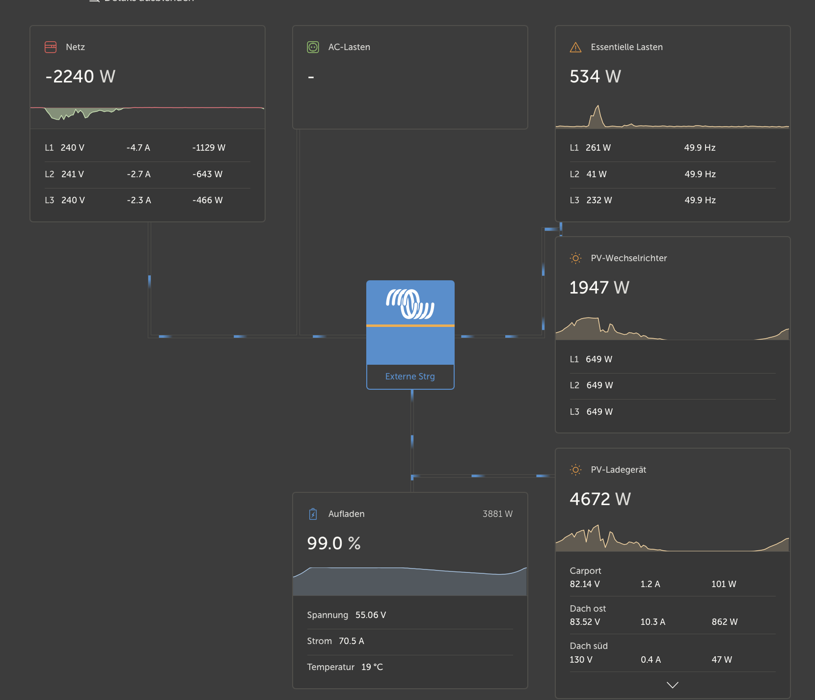

dann schichten wir die Elektronen mal direkt in den Auto Akku um. :star_struck:
netzdienliches Verhalten, der Akkuschrauber der Nachbarin bekommt kostenlose Sonne in den "Tank"

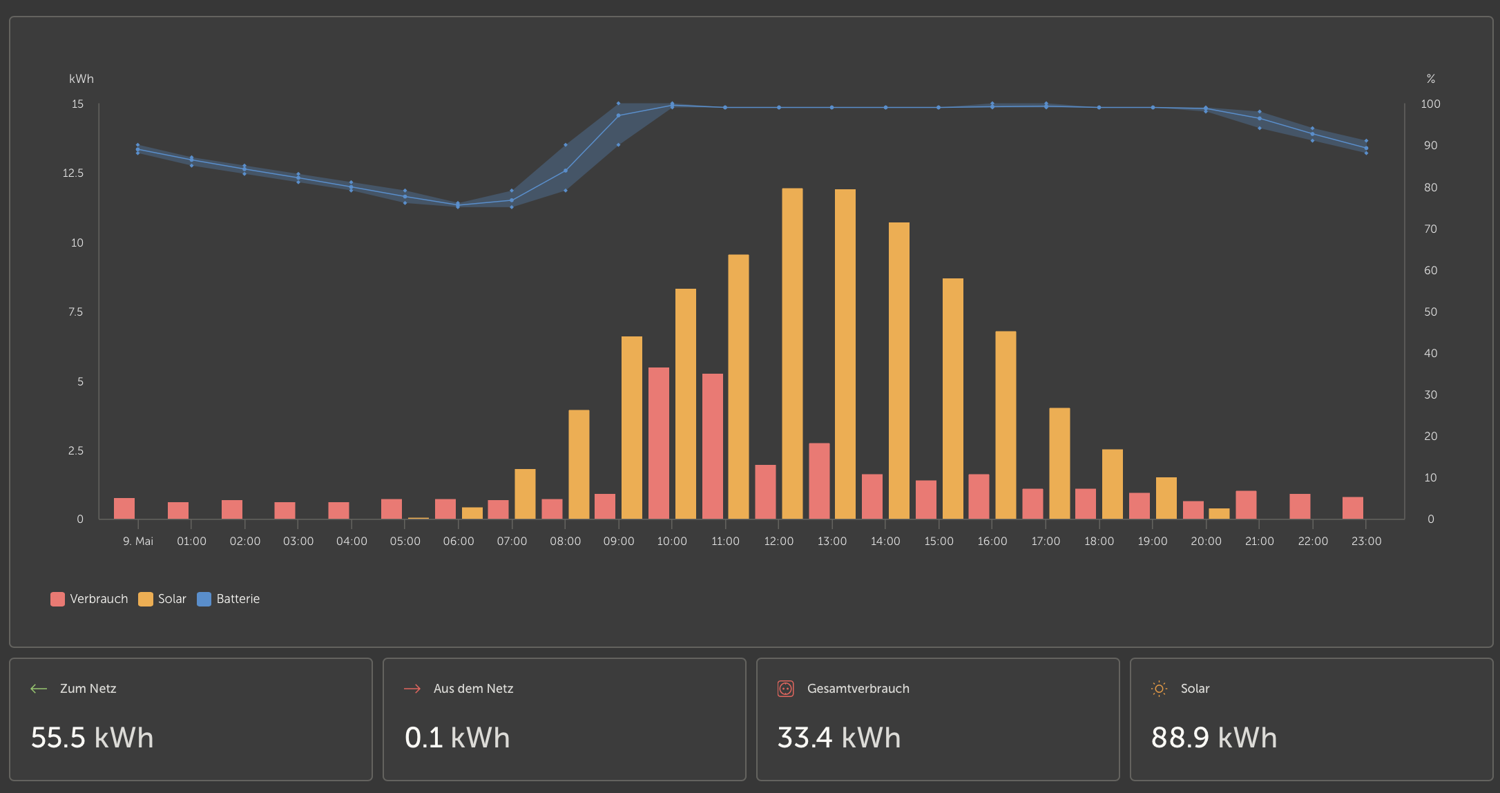

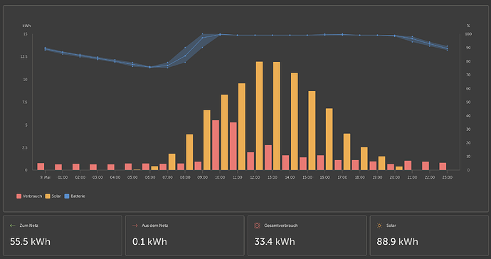

Der gestrig Ertrag :smiling_face_with_sunglasses:
also sollten > 100kWh am Tag möglich sein wenn das Gerüst abgebaut ist, das momentan noch die 4 Südmodule und 10 Carport Module verschatttet. :smiling_face_with_three_hearts:

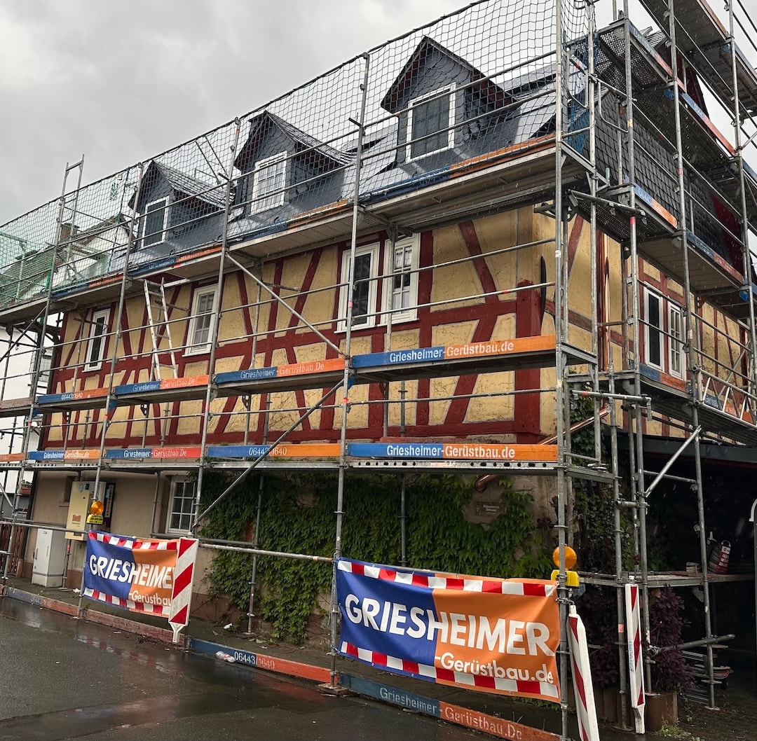

Die neue Dachanlage bringt's, den ganzen Tag scheiß Wetter, aber es hat ausgereicht um den Speicher voll zu bekommen :ok_hand: also sollten wir auch im Oktober noch genug Photonen fangen können :grinning_face:
7 „Gefällt mir“
auf der Straßenseite fehlen noch zwei halbe Balken, leider kam der Regen dazwischen :man_shrugging:
frisch gestrichen sieht das Fachwerk deutlich besser aus :innocent:

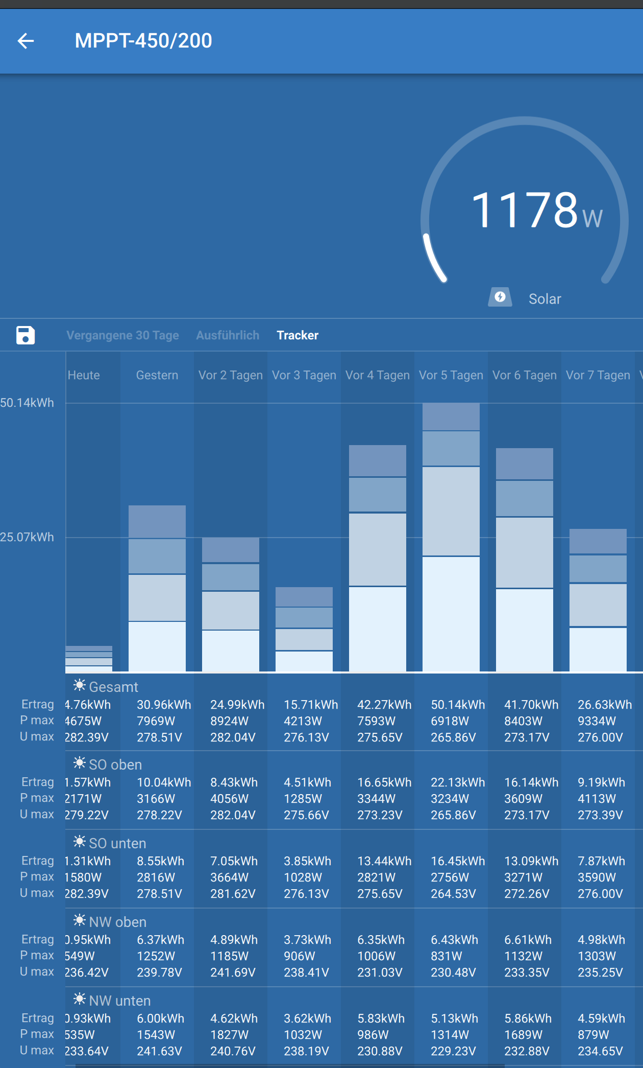

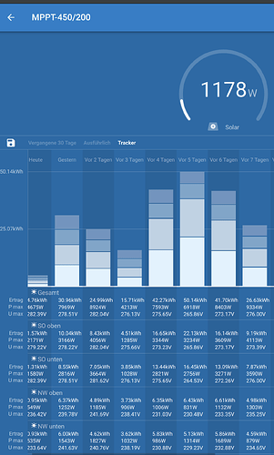

Die ersten 7 Tage mit der Dach Anlage in Zahlen.

an Tagen ohne direkte Sonneneinstrahlung ist der Ertrag der NW Module hier in etwa so hoch wie der Ertrag der SO Module.
@Opa-Tom schau dir mal den Ertrag von vor 3 Tagen an,
da war richtig schlechtes Wetter.
NW Strings 6 Module je String
SO Strings 7 Module je String

Danke @Mittelhesse für dein Diagramm. Das ist wirklich ein sehr gutes Ergebnis.
Mich würde in diesem Zeitraum einmal interessieren was deine kleine Fläche
im Vergleich gebracht hat.
