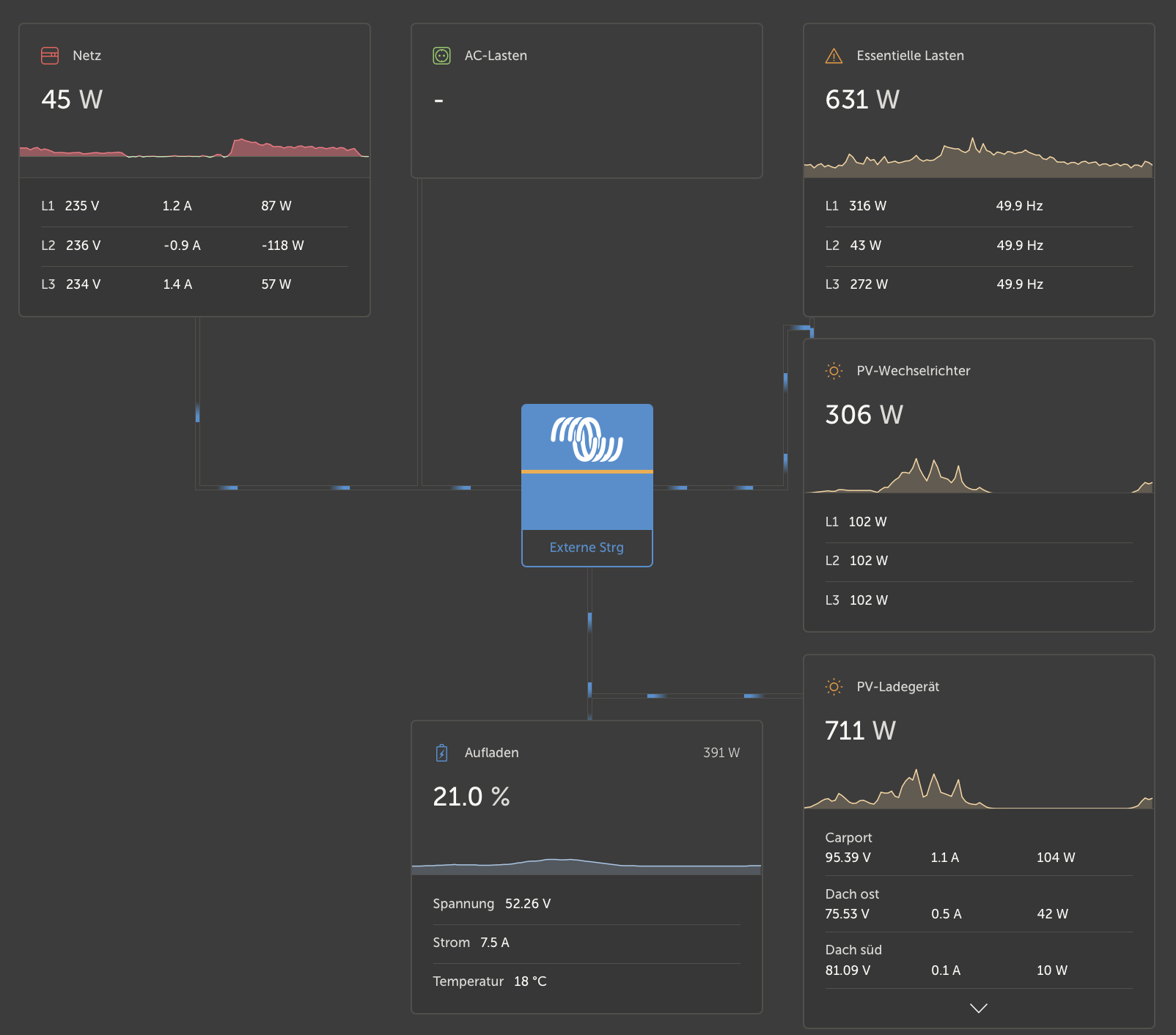

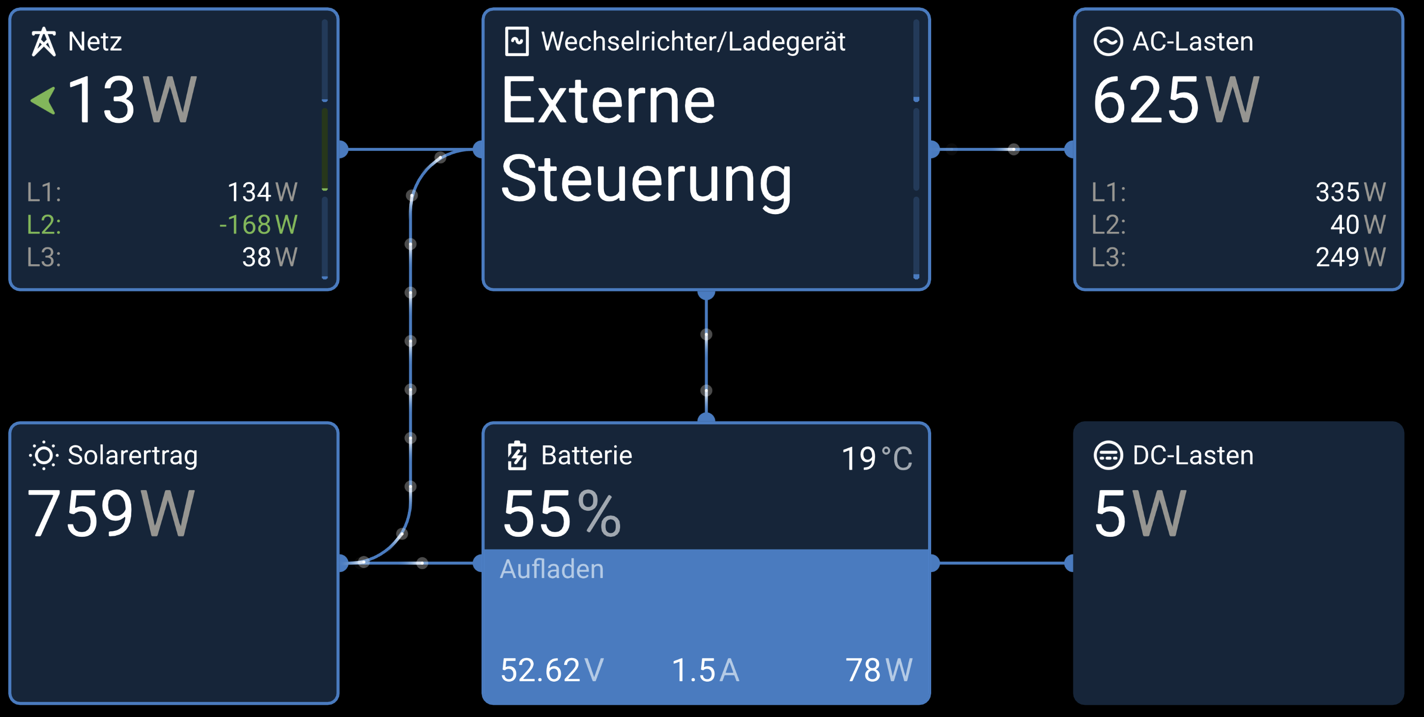

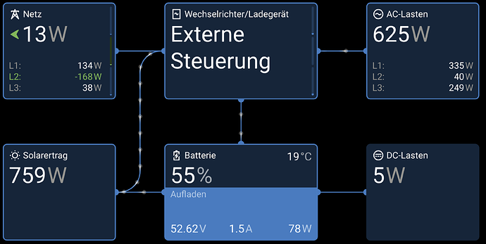

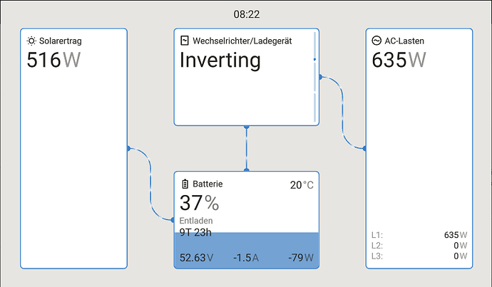

Funktioniert, trotz Wolken morgens um 8 Uhr schon mehr Ertrag als Verbrauch :smiling_face_with_sunglasses:
wie wird das erst aussehen, wenn das Gerüst demontiert ist, und die drei alten Modulflächen nicht mehr beschattet sind :innocent:
Die Sonne lugt durch die Wolken, und ich komme aus dem Grinsen nicht mehr raus :rofl::smiling_face_with_sunglasses::smiling_face_with_three_hearts:

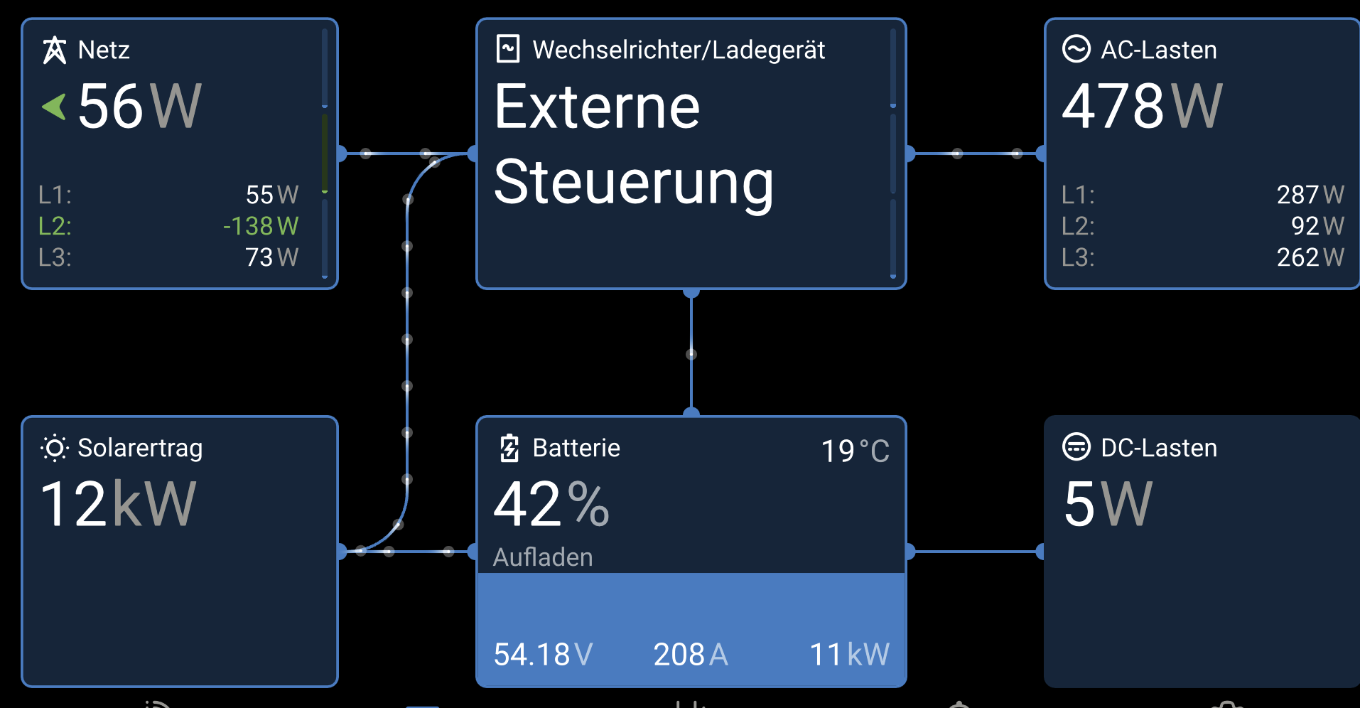

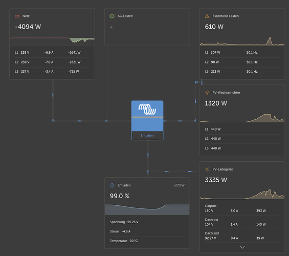

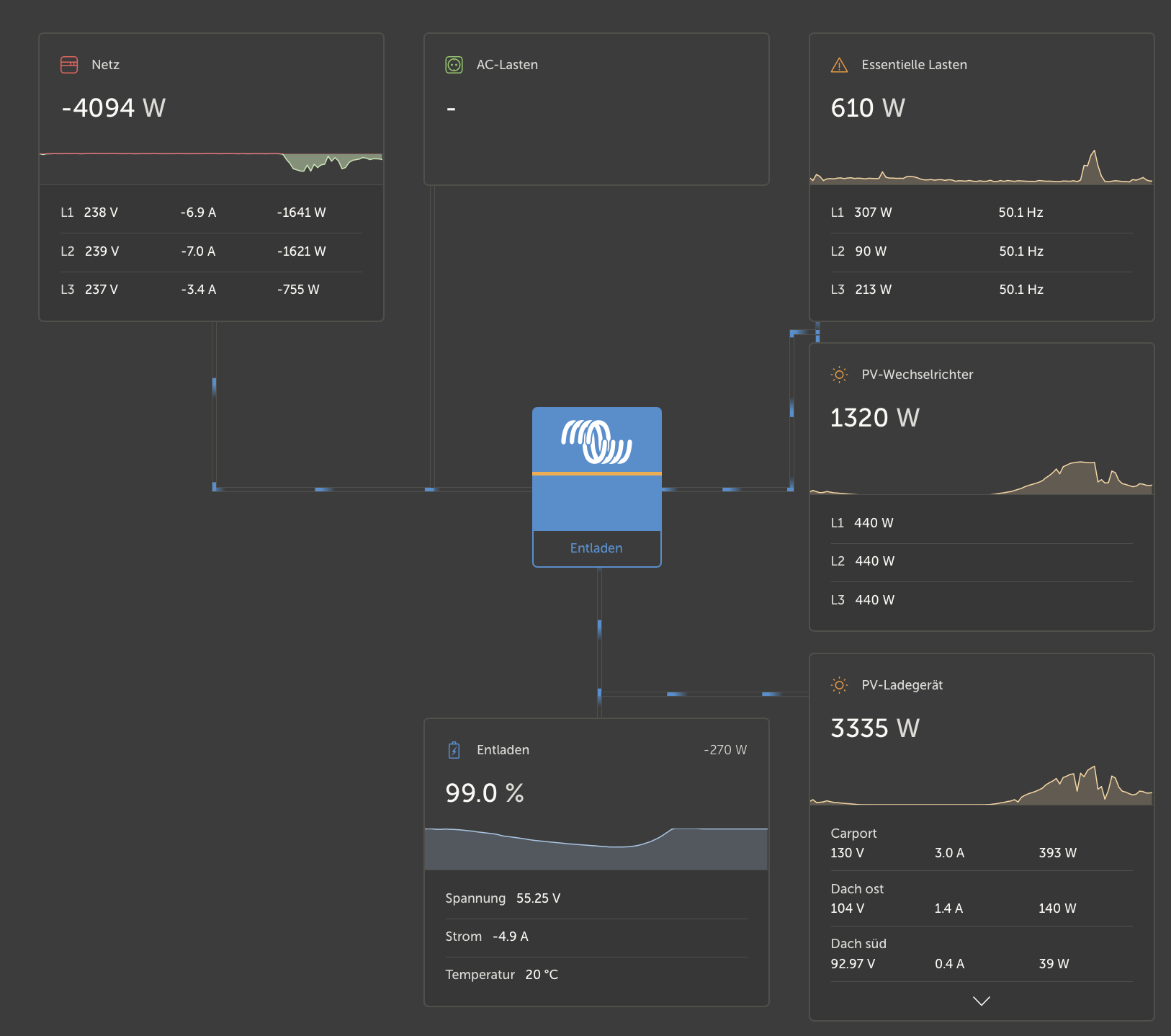

Ja, is schon was geil wenn so ein Generator mal flockige 12kW vom Dach schiebt :laughing: Als Elektrofachkraft wurde mir die ersten Male angesichts der Ladeströme dann auch bisschen “warm” :upside_down_face: Mit Strömen in dieser Größenordnung hab ich sonst nur beim 100kW Mikrowellengenerator auf der AC Seite zu tun.
die paar Ampere :innocent: die Stromschiene hat 300qmm da lacht die drüber :smiling_face_with_sunglasses:
Ja, ich hab auch 40x10 Busbars und die Verdrahtung auf 3x10.000 MP2 ausgelegt. Aber dennoch bin ich dann gleich erst mal hin mit der IR-Kamera zum Checken ob alles safe ist.

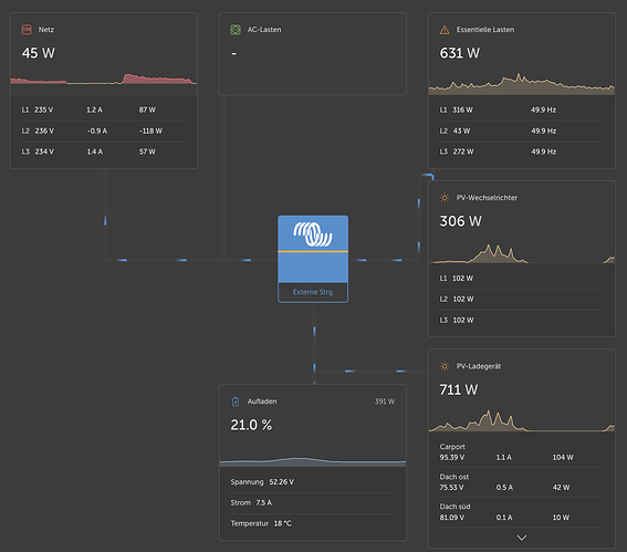

Aber: Deine 50Watt Netzbezug, die kannste aber noch ein bisschen nach unten schleifen :rofl:
grüner Pfeil, die werden geliefert :innocent::smiling_face_with_sunglasses:
Ah, okay. Haben keinen Netzanschluss an den MP2, bei uns steht da nix :smiling_face_with_sunglasses:
Das Wetter ist derzeit aber auch unter aller sa* - da kommt aktuell nichts runter, hoffe das da noch ein bisschen was kommt sonst muss die Frau morgen das BEV zur Arbeit schieben :sweat_smile:
PS: Die AC gekopplelten SOLAX hab ich noch nicht ins System integriert. Man erkennt deren Leistung indirekt nur dadurch, dass einzelne- oder alle- Phasen bei den AC Lasten bei 0W stehen.

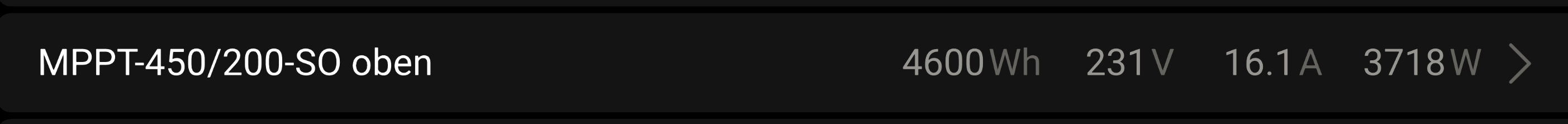

Die Module sollen 475W haben
7 Stück in Reihe auf dem oberen SO Dachstring
Respektable 530W wenn sie aus dem Wolkenschatten kommen :+1::smiling_face_with_three_hearts:
Ja. Sonne durch Loch in den Wolken kann 1,5fache Leistung bringen

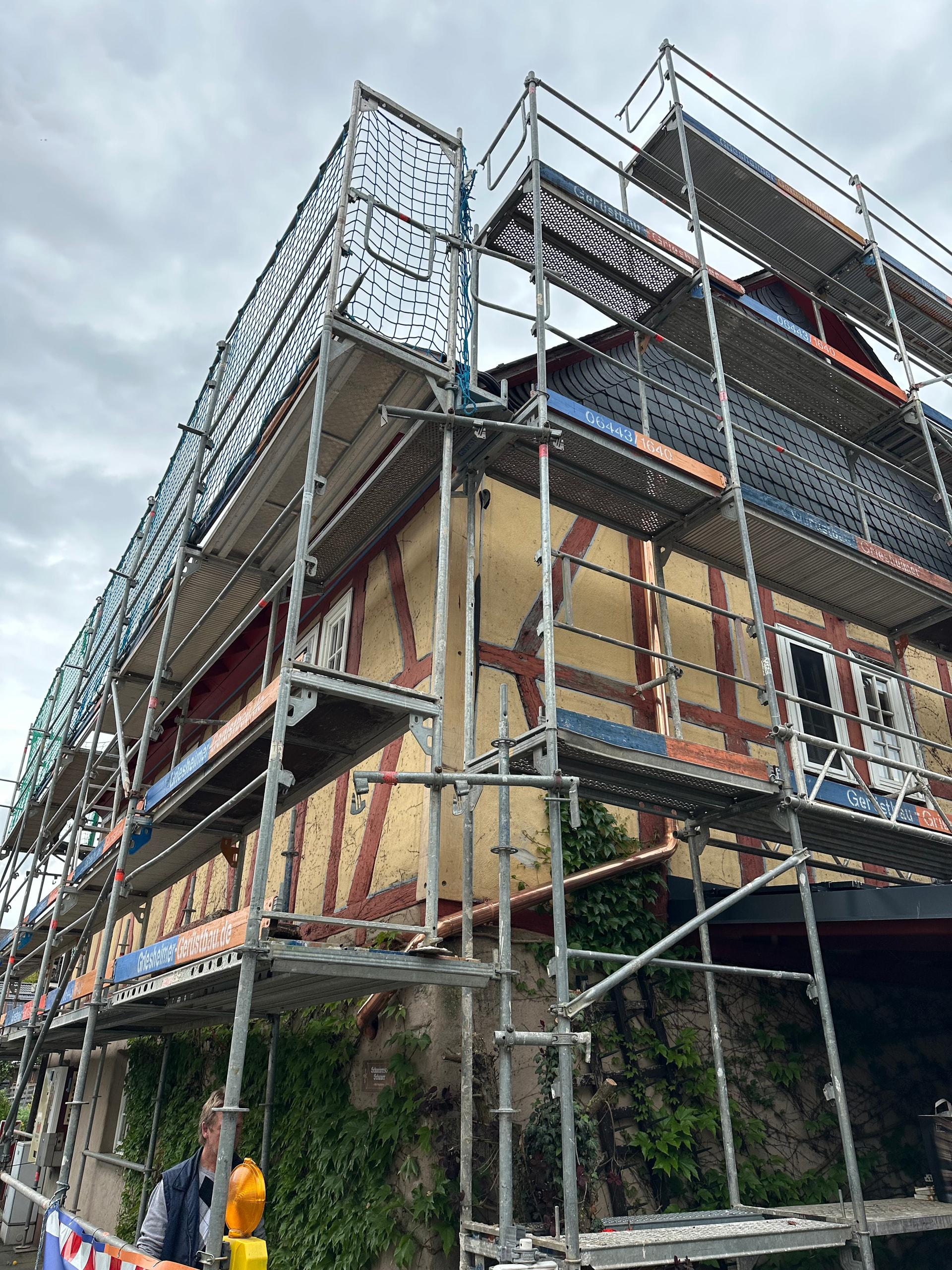

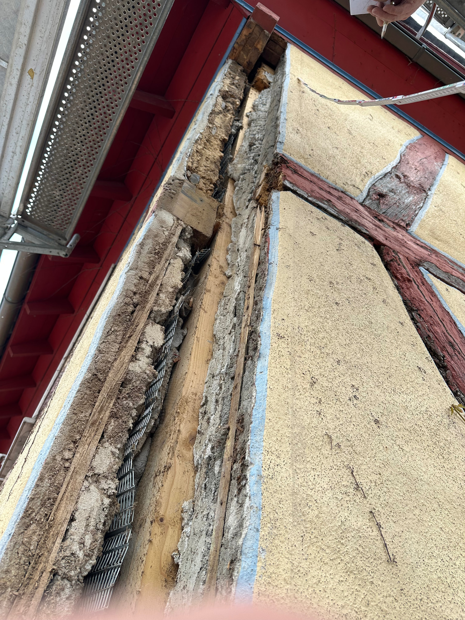

Der neue Balken ist auch drin
der muß jetzt nur noch hübsch gemacht werden

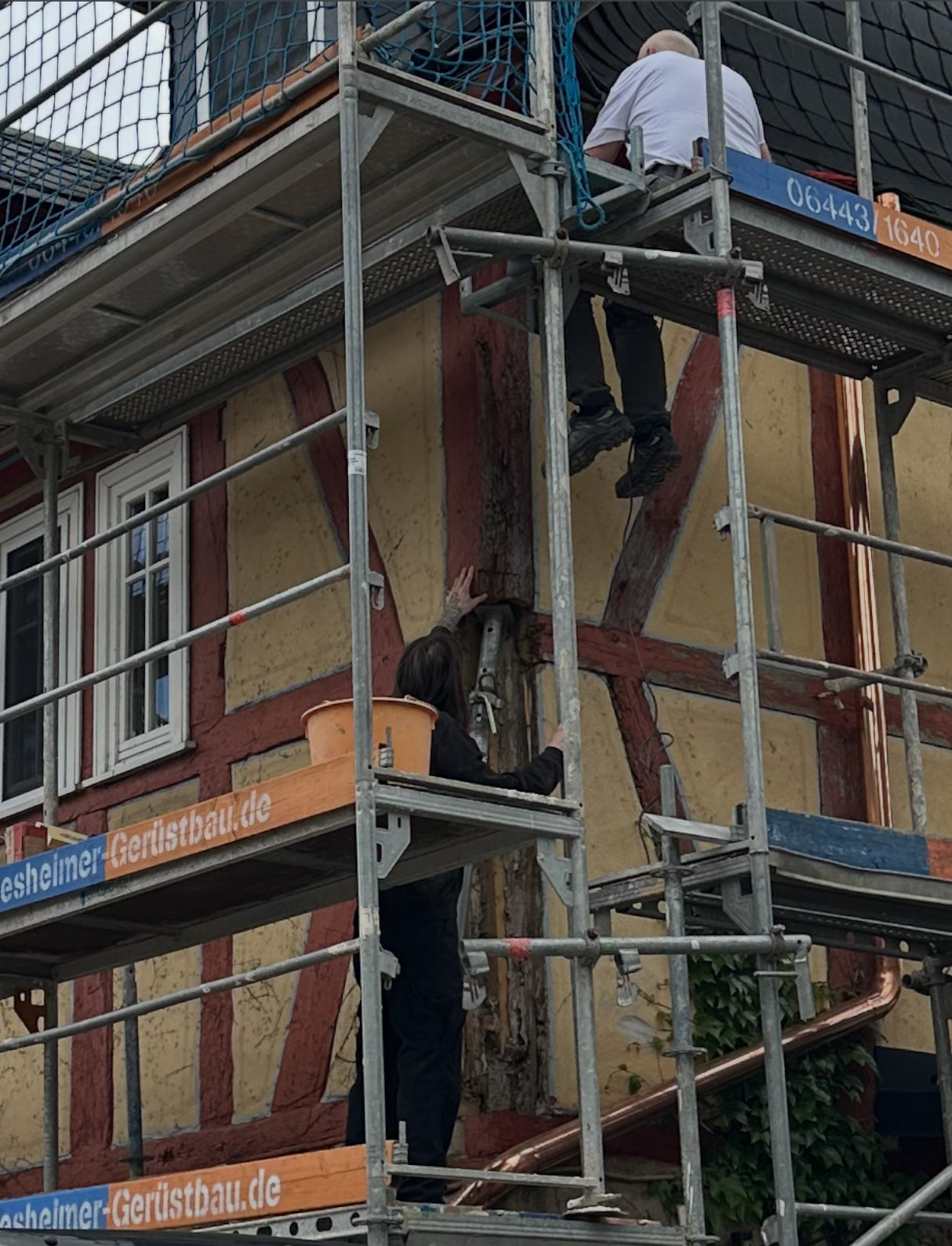

Fotos vom Ausbau
Oh krass. War da keine Verzapfung? Hätte gedacht man muss die auslösen was sicher fett Arbeit ist, weil ja die Seitenbalken in beide Richtungen dann bewegt werden müssten
Wo Zapfen waren sind jetzt 400mm lange Holzschrauben :innocent:

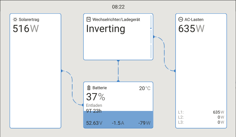

morgens um kurz vor 7:00 schon mehr Ertrag als Verbrauch :star_struck:

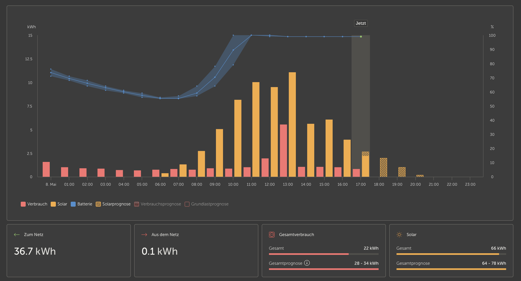

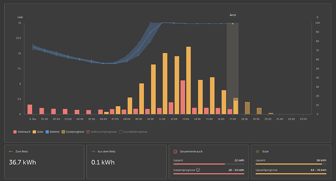

heutige Ausbeute bisher und der Tag ist noch nicht rum :smiling_face_with_sunglasses:
es war stellenweise auch bewölkt wie man an der Ertragsgrafik sieht,
da geht also noch mehr :innocent::star_struck:
Einige hatten mir an andere Stelle geraten, die Module zwischen und neben den Gauben weg zu lassen, die bringe ja nicht viel :rofl:

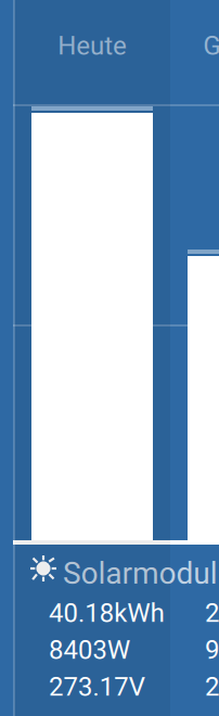

Ertrag der 4 Strings / Summe 26 Module 40,18kWh / 1,545kWh/Modul
Ertrag von den drei HMT 2250 6T / Summe 14 Module 21,589 kWh /1,542kWh/Modul
