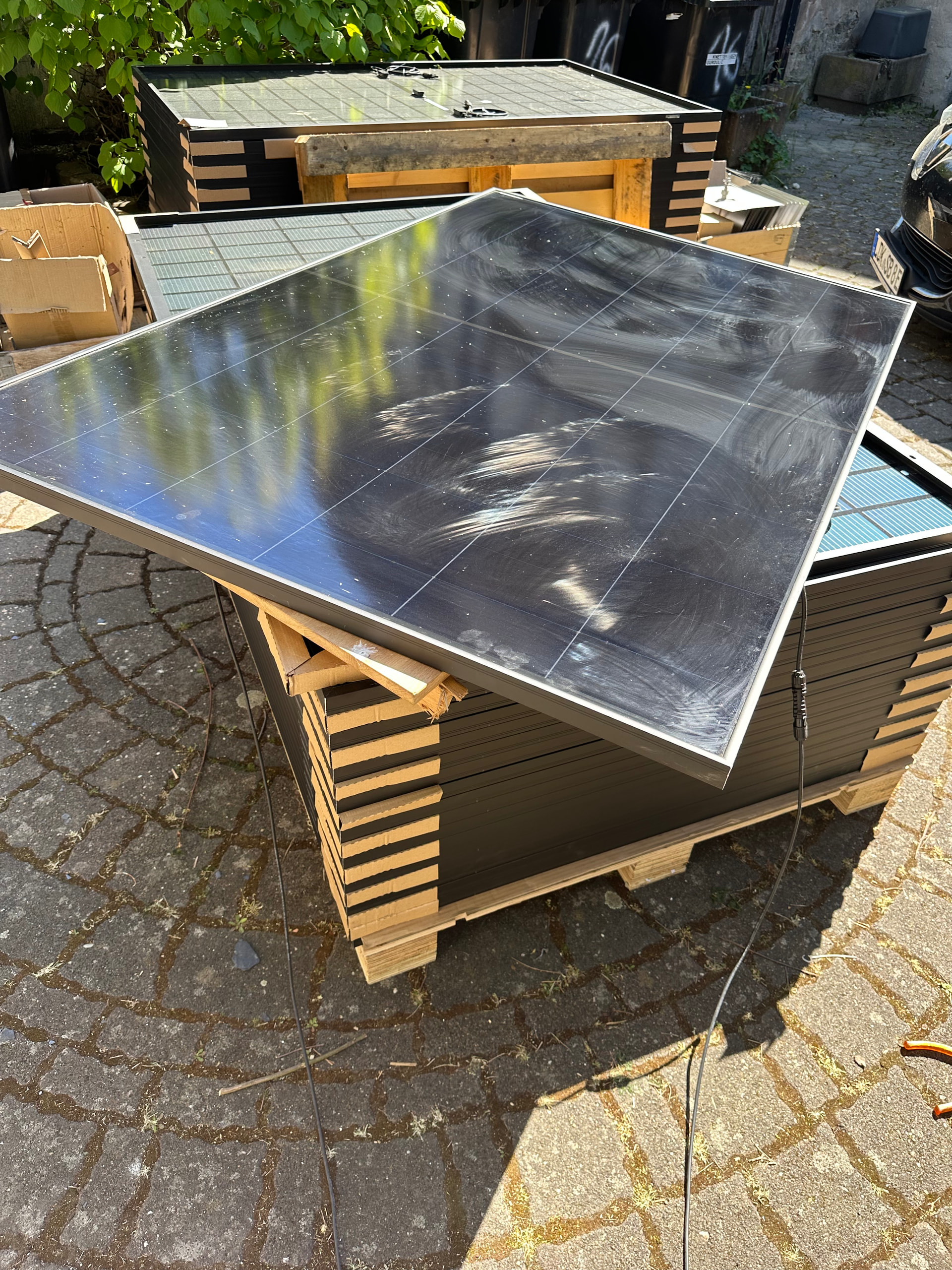

weiter oben hatte ich mal ein Foto von dem verunglückten Modul gepostet,
es lebt noch :+1:

Drückt mal die Daumen das es morgen tagsüber trocken bleibt, die Module sollen auf's Dach :+1:
4 „Gefällt mir“
Die Module können doch Regen ab :grinning_face:

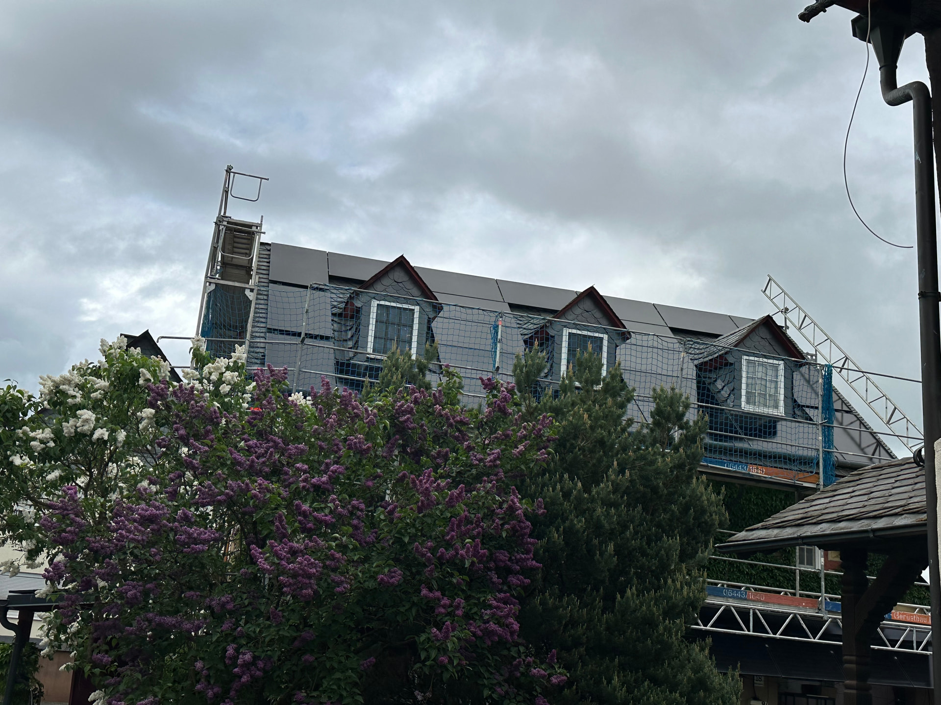

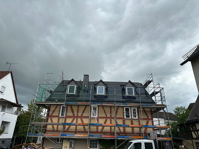

Info vom Chef, das Team sollte um ca. 10 Uhr hier eintreffen :+1:
Die Straßenseite ist fertig und produziert schon :+1:
Die Jungs machen ein kurzes Päuschen, dann geht es auf der Hofseite weiter :+1:
7 „Gefällt mir“

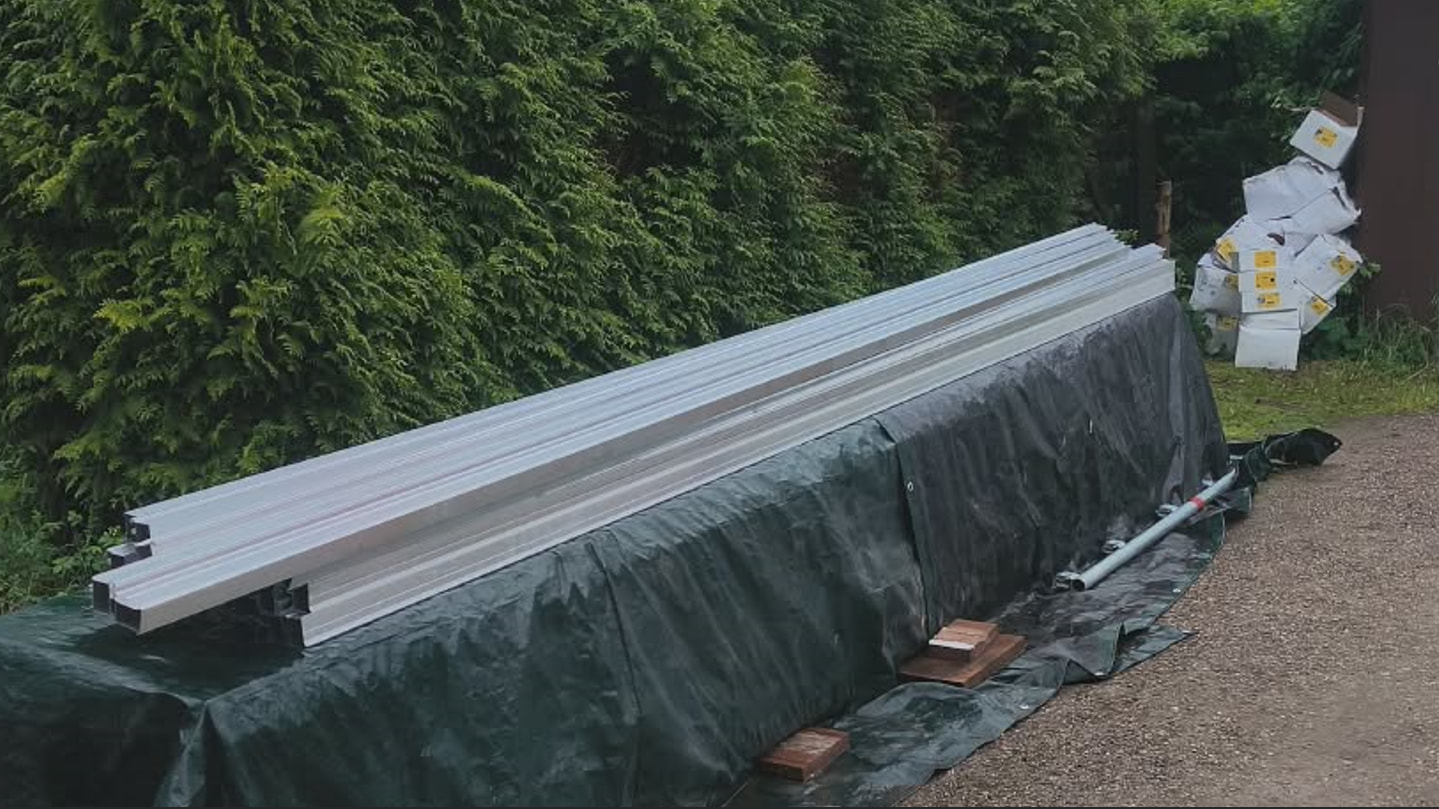

Gehört hier ja eigentlich nicht rein, aber wir sind in Sachen Materiallieferung auch ein Stück weiter, das Montagematerial für 45 Module ist angekommen:
… wenigstens etwas :roll_eyes:

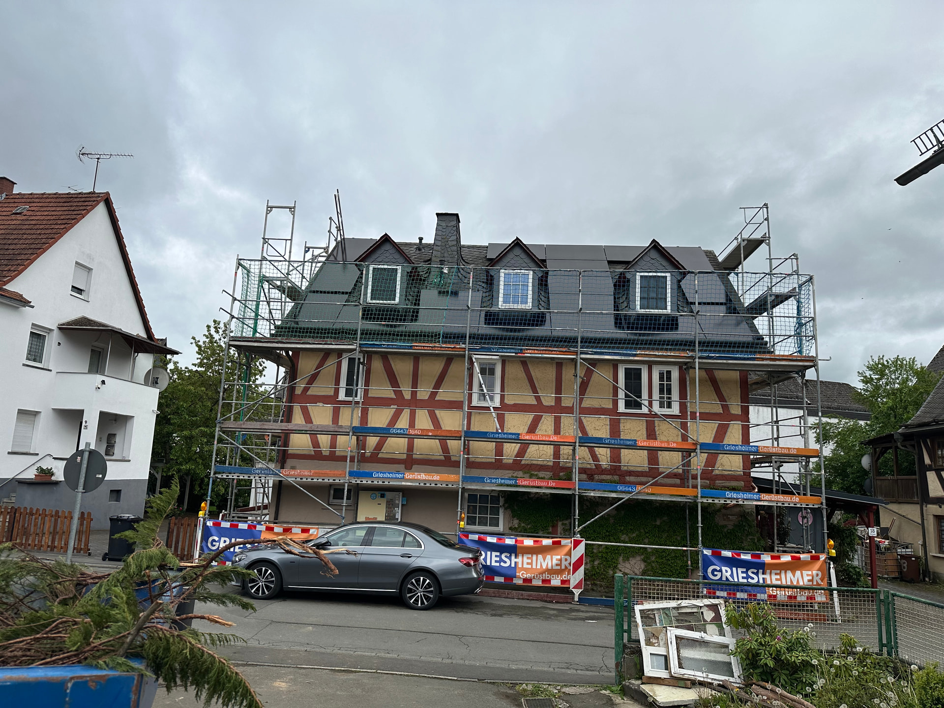

Hiermit melde ich Vollzug :smiling_face_with_sunglasses:
Alle Module auf dem Dach, alle Strings funktionieren :+1:
8 „Gefällt mir“
Jetzt weiß auch jeder, warum es heute so diesig und wer Schuld dran ist :wink:
Wirklich gelungen die Anordnung der Module.

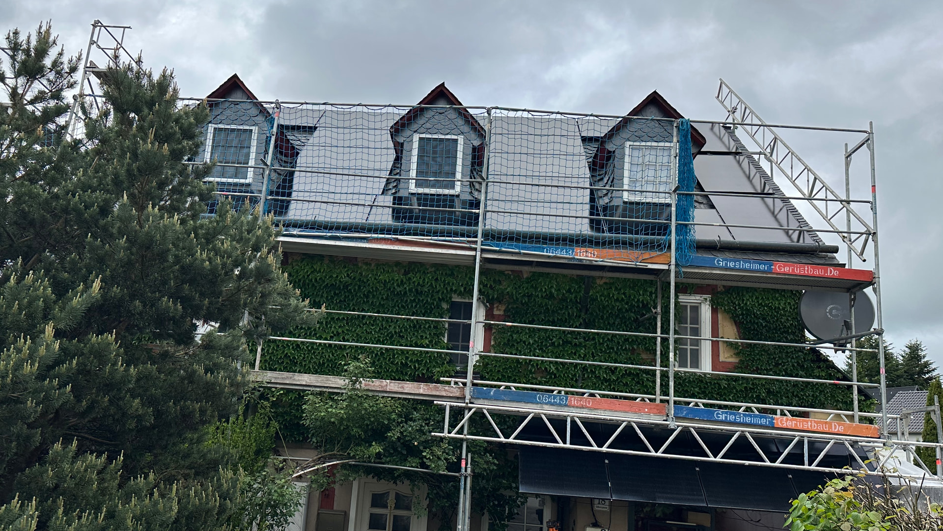

auf der Hofseite hat es nicht so schön gepasst wie auf der Straßenseite, da scheint eine Gaube ein paar cm anders zu sitzen :man_shrugging:
Jetzt fehlen nur noch 12 Platten für die Gauben :wink:
das wollte ich dem Denkmalschutz nicht zumuten :smiling_face_with_sunglasses:
Ein großartiges Projekt, Respekt!
Sehr schönes Haus auch, gefällt mir richtig gut :blush: :+1:

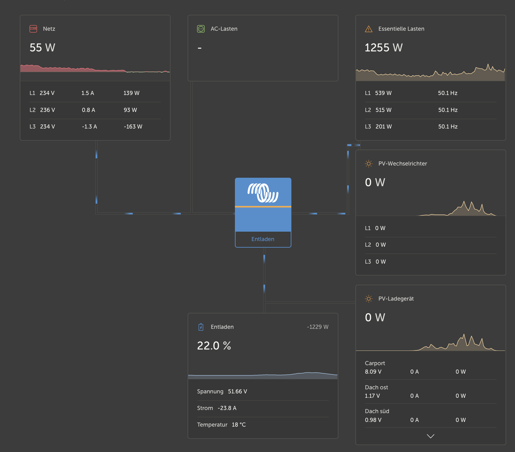

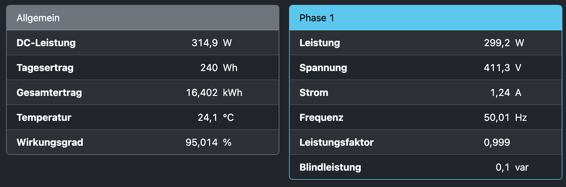

Ich hab noch nicht ganz verstanden wie die HMT in das System eingebunden sind?
Die HMT hängen am AC OUT 1 der Multiplus, verwaltet werden sie über openDTU, dafür gibt es auch eine Integration für das Cerbo GX, dann tauchen sie auch in der Visualisierung auf, und die Messwerte werden angezeigt.
3 x HMT 2250-6T werde hier als PV-Wechselrichter dargestellt
PV-Ladegeräte sind alle DC angeschlossenen MPPT-Laderegler von Victron
