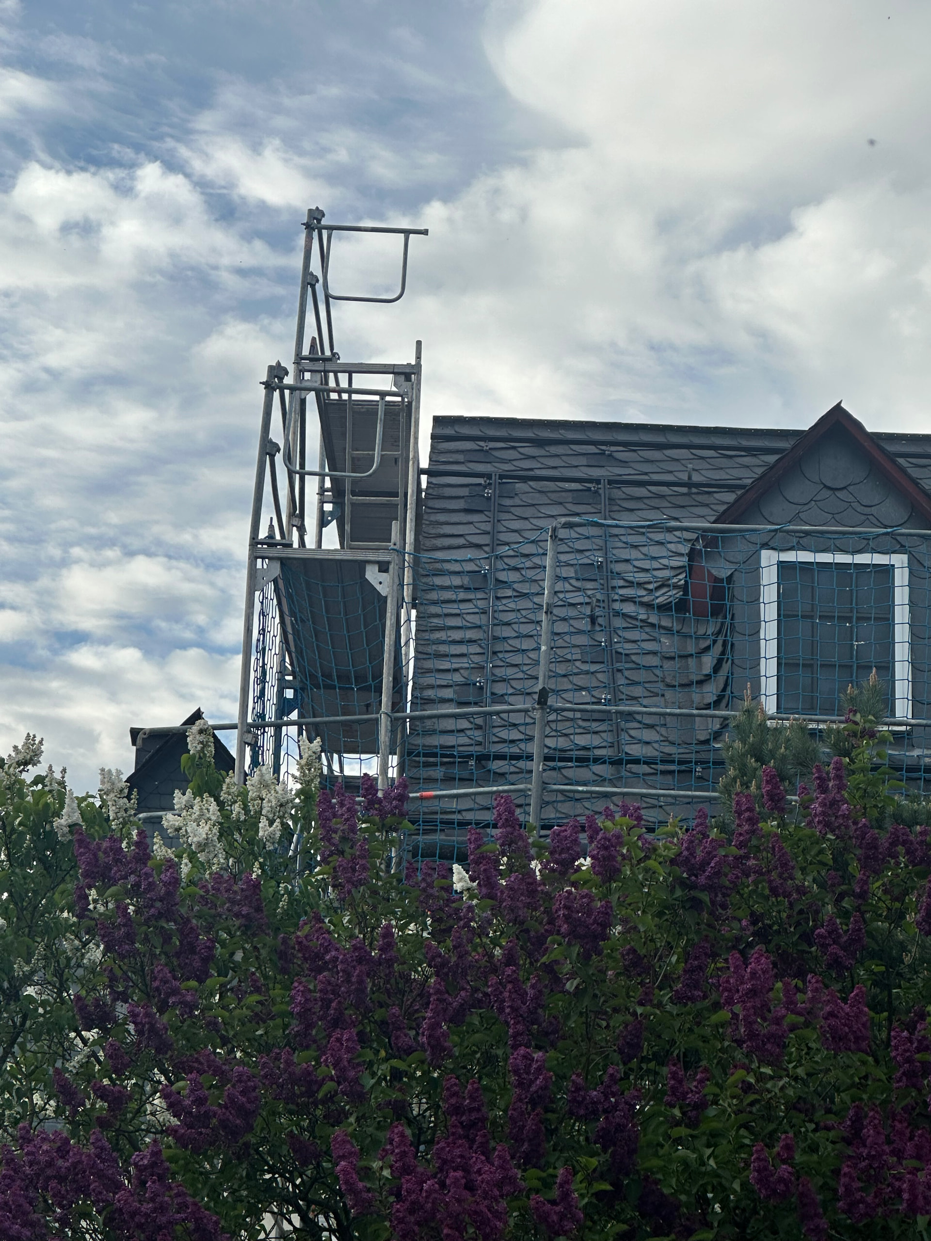

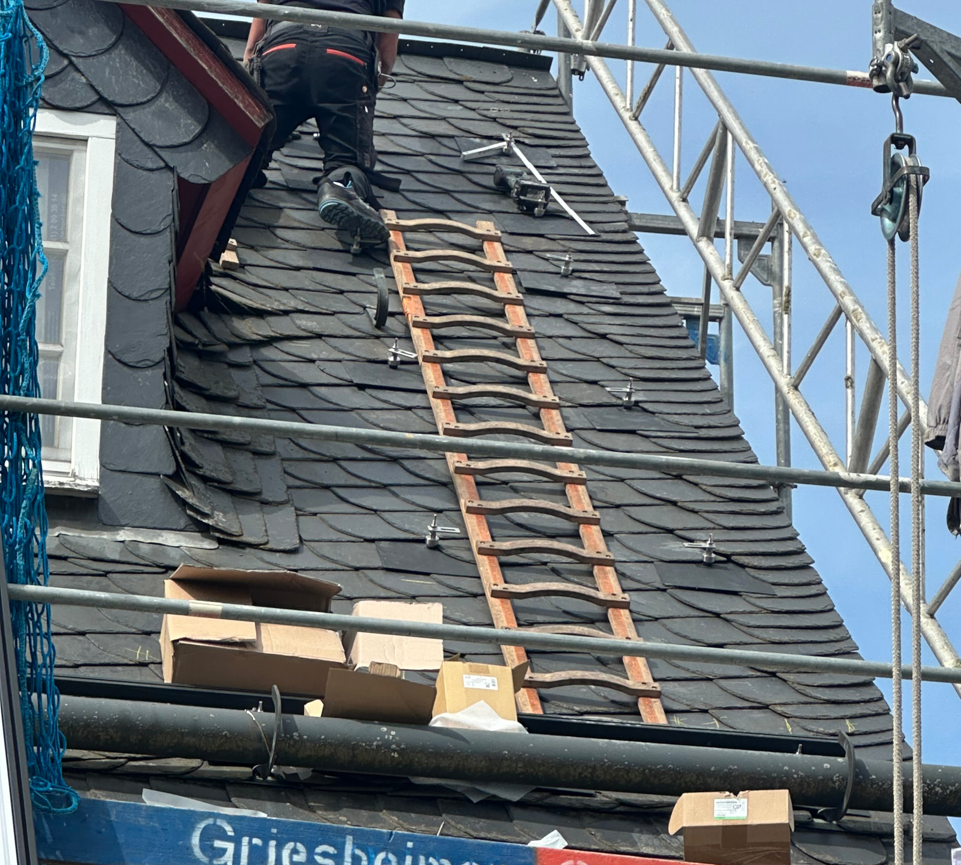

noch zwei Impressionen

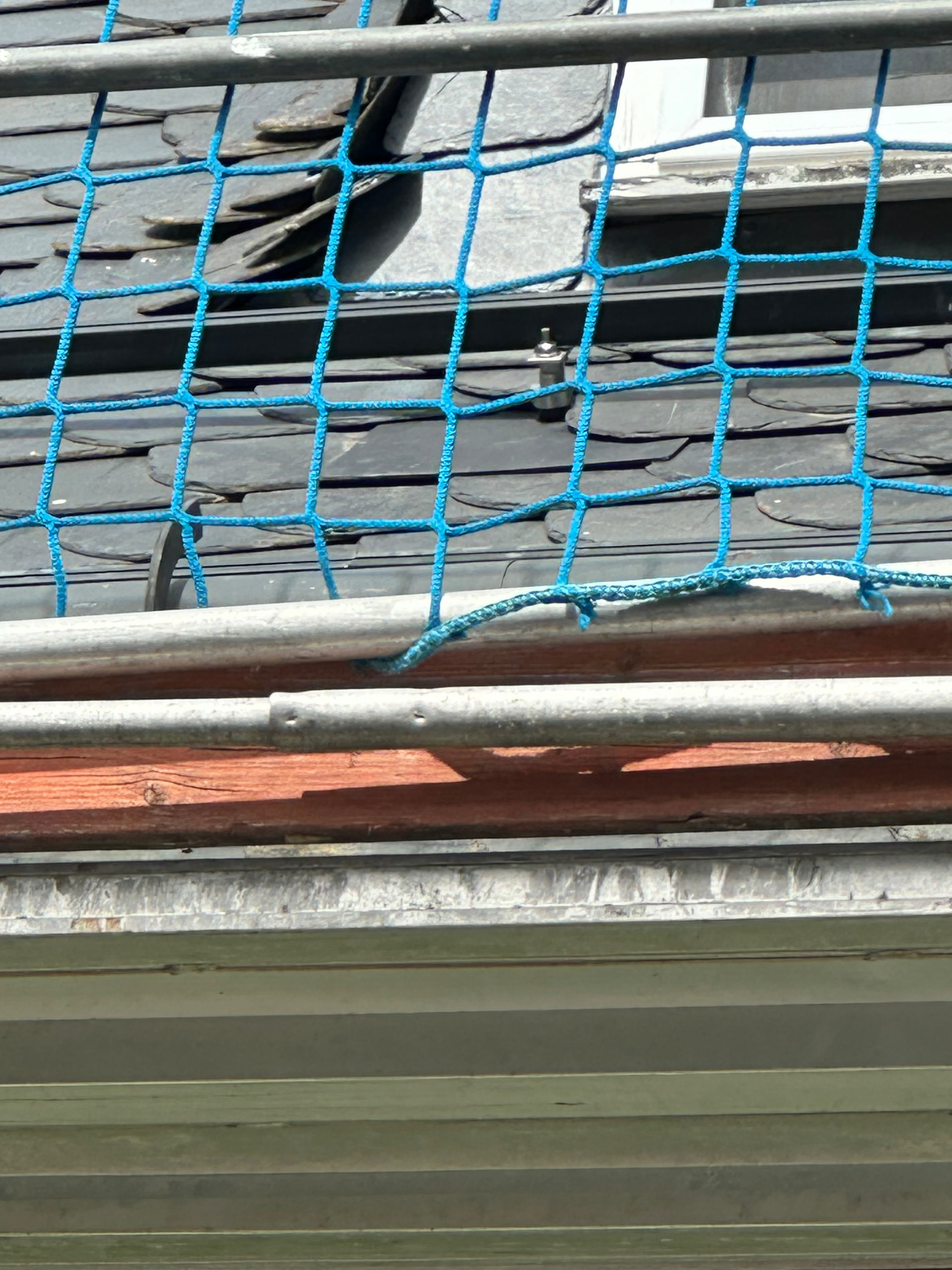

Nicht so einfach, wenn man keine Ziegel hochschieben kann, um sich Tritte zu verschaffen.
deswegen die Dachleitern, und die Haken sind so stabil da können sie auch drauf steigen.

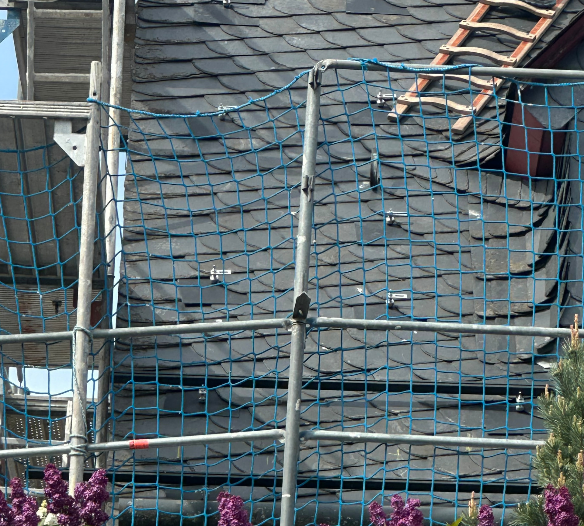

So sieht das erste Feld aus, die senkrechten und waagerechten Schienen sind zusätzlich noch mit T-Verbindern verschraubt :+1:
Bin immer wieder fasziniert wie sie, in diesem Fall deine Halter, aber auch einzelne Schieferschindeln austauschen ohne dass man das ganze Dach hochnehmen muss :+1:
Dafür gibt es Nageleisen / Flickeisen die schiebst du zwischen die Schiefer, hakst einen Nagel ein, und schlägst ihn mit dem Hammer raus.

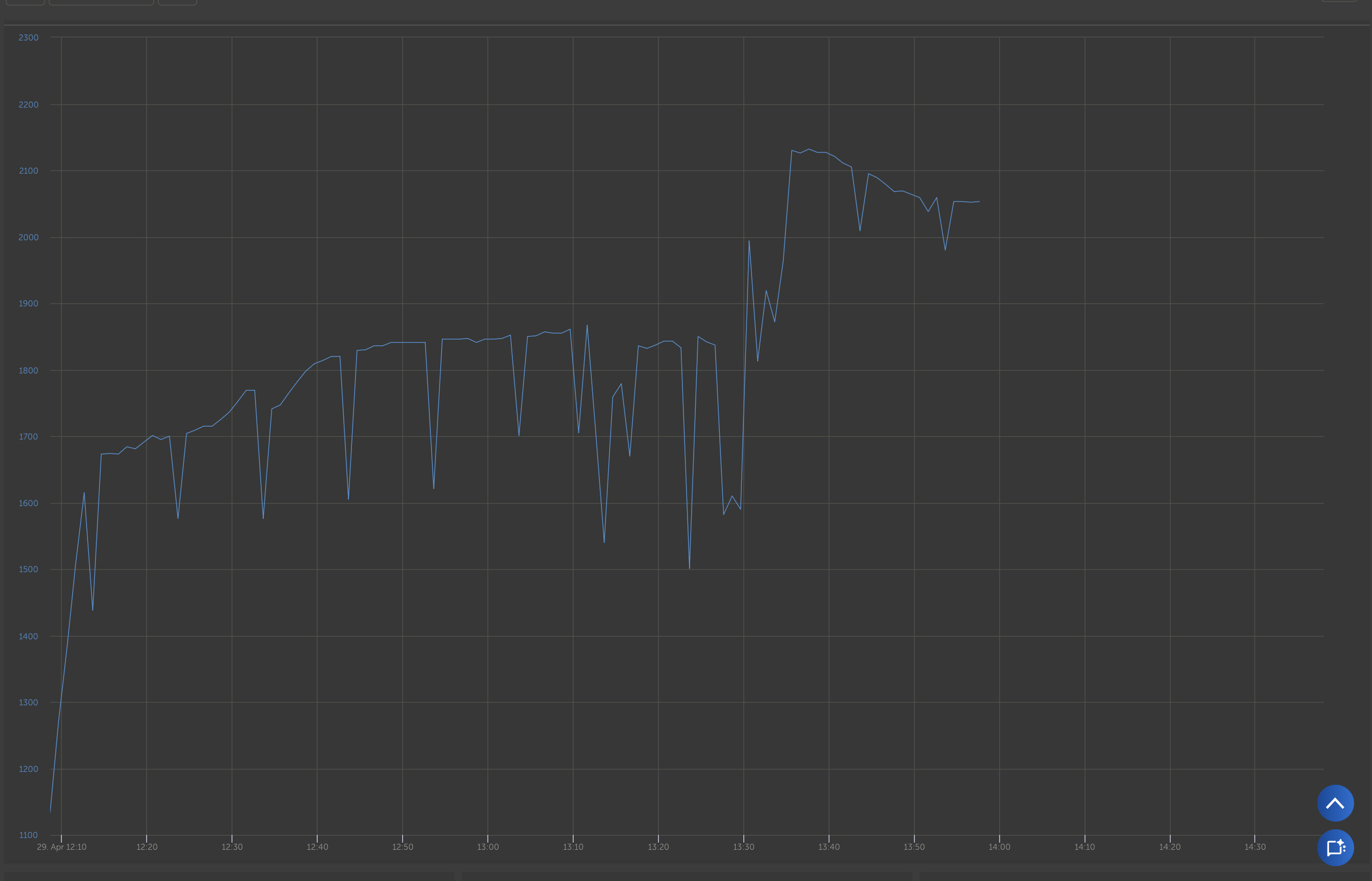

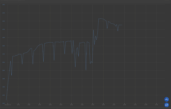

Bei uns ist auch nicht besser, die Lieferung der Module verschiebt sich gerade Woche für Woche um immer eine Woche mehr nach hinten - ich kann den Dachdecker noch nicht mal beauftragen weil keine Module da sind :face_with_raised_eyebrow: Aus lauter Frust hab ich schon mal einen String vom RS450/200 an den neuen 3phasigen AC WR gehängt der auf seine Befeuerung vom Hauptdach wartet, einfach um zu sehen was der so macht :sweat_smile:

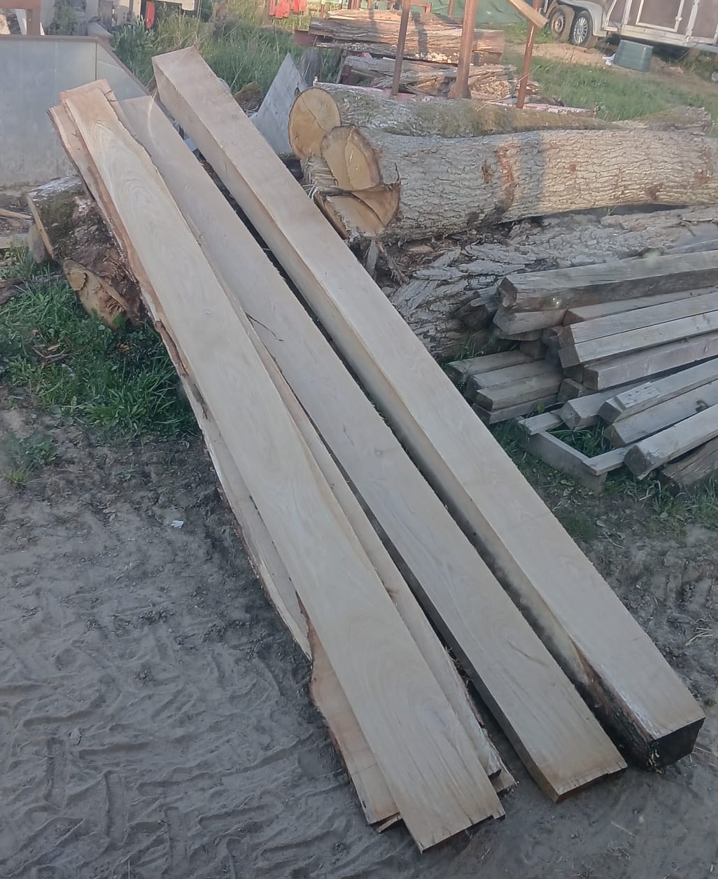

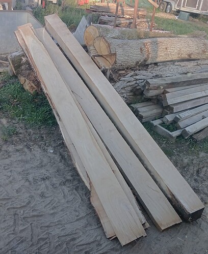

mal schauen ob wir dann wenigstens diese Woche noch den Eichebalken in's Haus bekommen.
4 „Gefällt mir“
Da bin ich echt gespannt wie sowas gemacht wird!

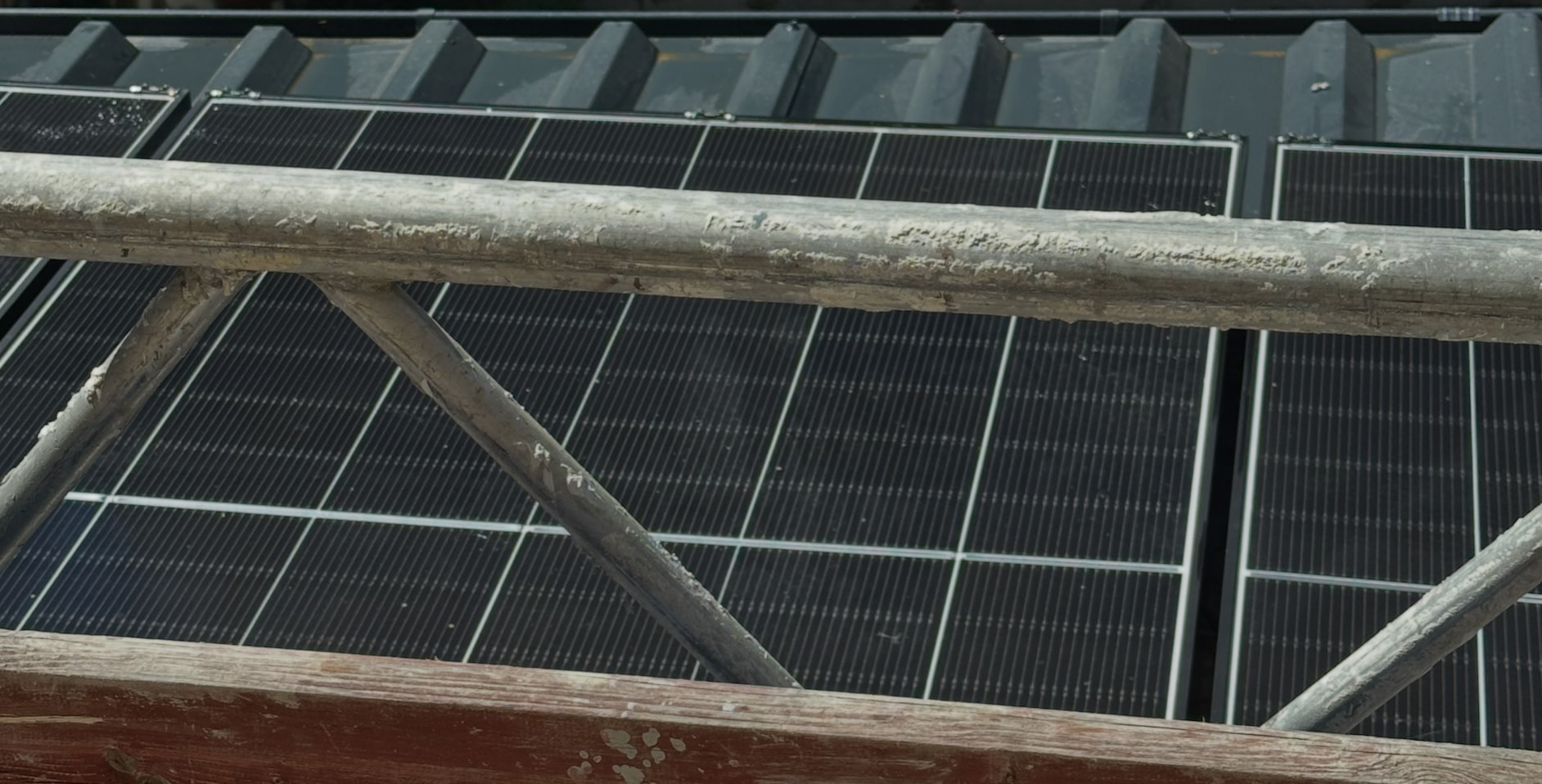

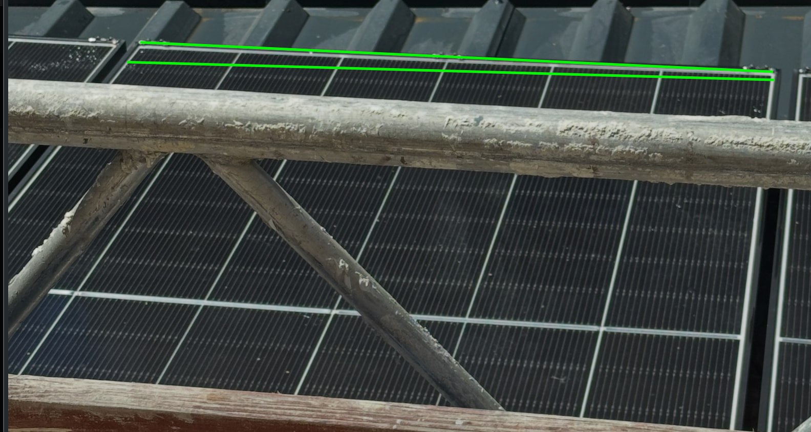

Wenn schon nichts auf dem Dach passiert, kann ich mal den Carport reinigen
Wasser Clips nachgerüstet, Module gewaschen, es bleiben keine Pfützen stehen
Dachneigung zwischen 6-7°

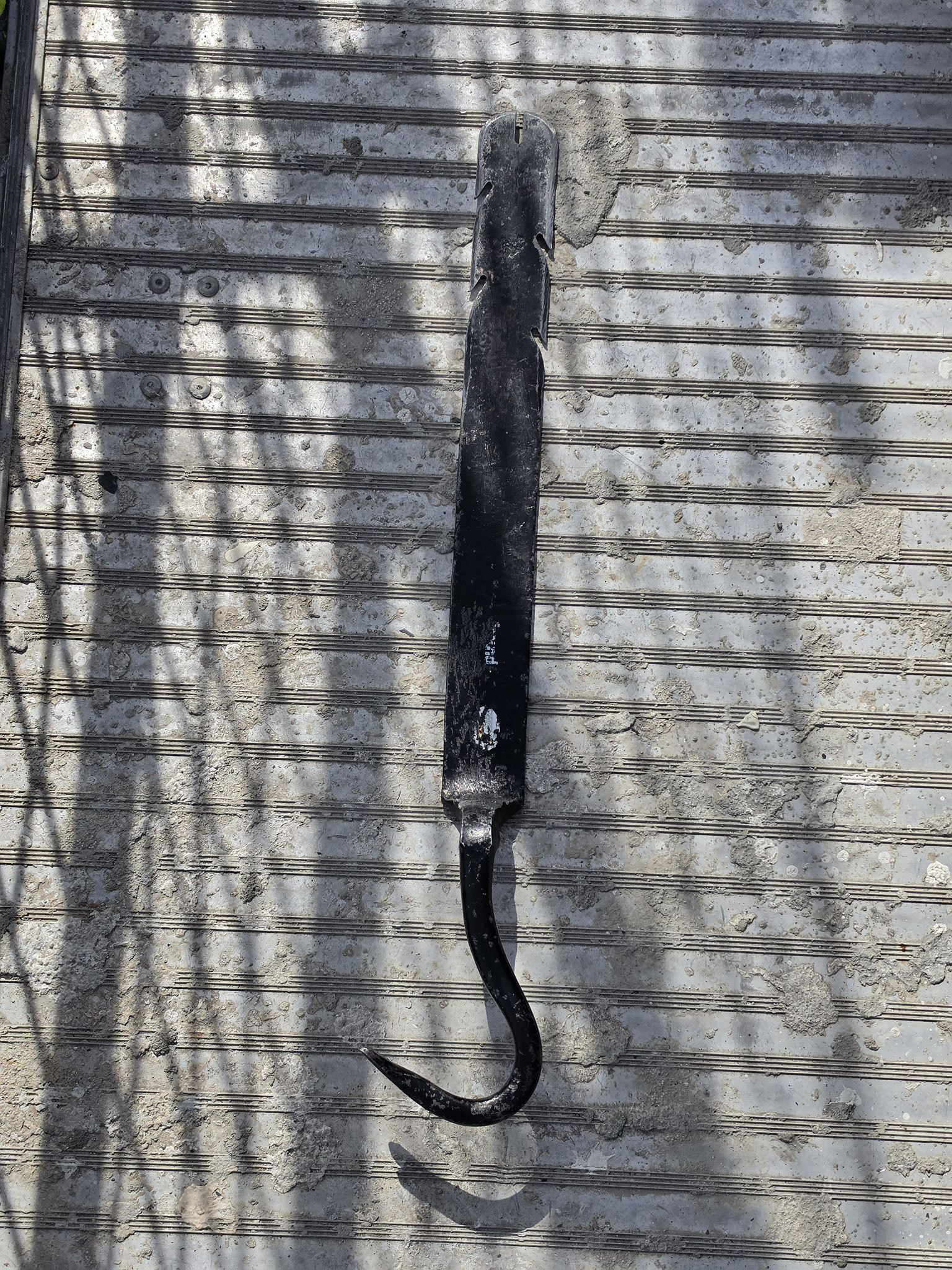

Da mir die Plastikdinger suspekt waren, wegen der Haltbarkeit, hatte ich welche aus Stahl bestellt.
Magst die mal verlinken….?
ca. 200W mehr Leistung seit die Module sauber sind, die sahen aber auch echt übel aus.
ich habe diese gekauft
Da das Dach in zwei Richtungen Gefälle hat, sahen die Dreckecken in etwa so aus
