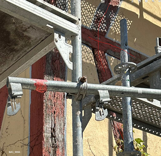

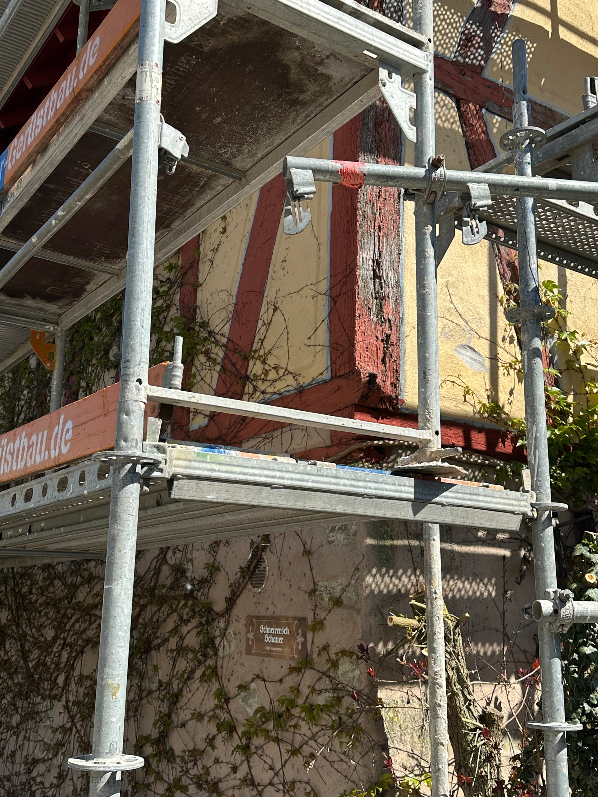

da ich euch bisher am ganzen Werdegang habe teilhaben lassen, teile ich jetzt mal einen Rückschlag mit euch:
wie gut das schon ein Gerüst steht, am Wochenende dürfen wir erst mal den Balken reparieren :flushed_face:
irgendwas ist ja immer :man_shrugging:

wie wird sowas repariert?
Der Balken ist zu faul, der ist nicht mehr zu retten.
  • Ecke gut abstützt
  • Balken entfernen
  • neuen Balken auf Maß zuschneiden
  • das Fachwerk gut mit dem neuen Balken verstiften
  • Abstützung entfernen
  • Putz ggf. ausbessern
  • Balken streichen
  • fertig
so ist zumindest der Plan
wäre der Balken nur oberflächlich angegammelt, dann hätte man diese Schicht abfräsen können, und hätte nur die bearbeiteten Stellen auffüttern und streichen müssen.
So richtig gut sehen die daneben aber auch nicht aus:
Zumindest schleifen und neu streichen hätten wohl alle dringend nötig :thinking:
Das ist im Plan :+1:

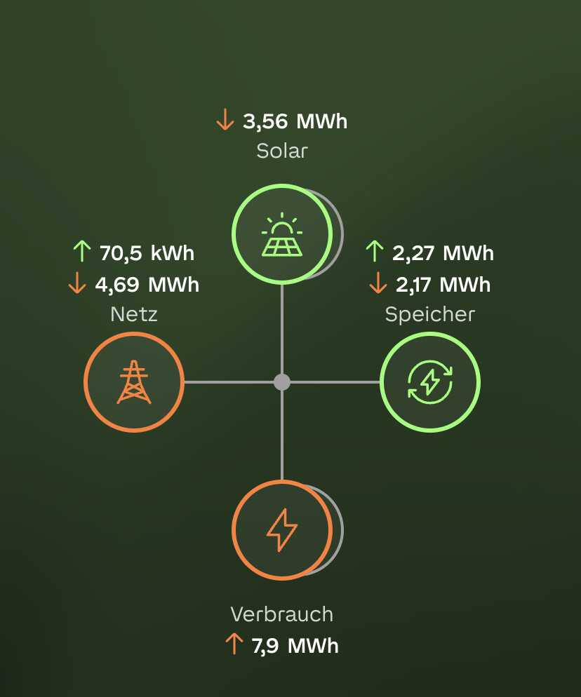

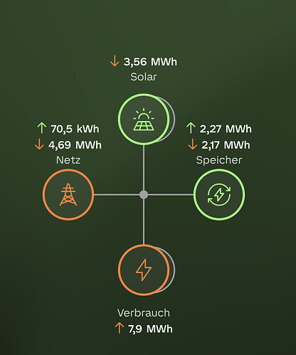

wie ich eben gesehen habe, hat dieser Thread mittlerweile mehr als 1 Jahr auf dem Buckel, in dieser Zeit haben wir 3,56MWh Strom aus der Solaranlage bezogen, davon wurden lediglich 70,5kWh ins Netz gespeist, der Rest ging in den Akku oder wurde direkt verbraucht.

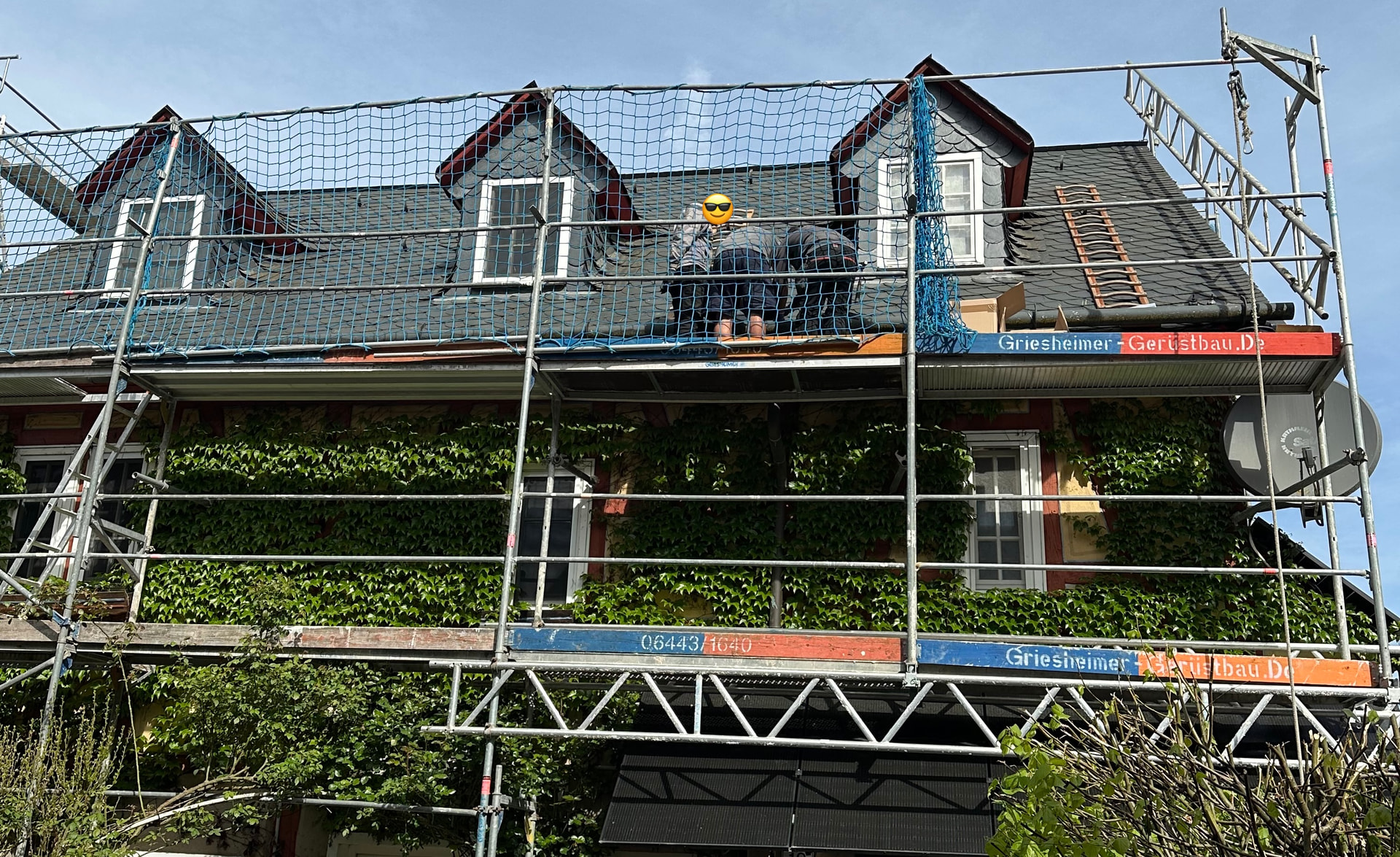

heute soll’s losgehen, bin ich aufgeregt und hibbelig?
:white_check_mark:

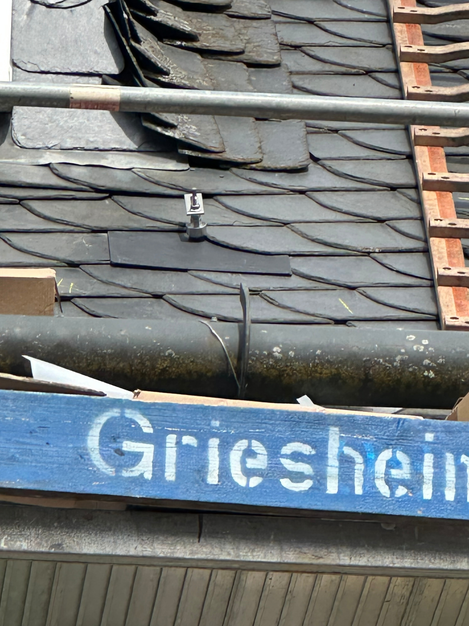

heute Morgen um 10 wurde das erste Blech gesetzt :+1:
Schön, daß es nach mehreren Anläufen endlich los geht! Bei mir kommt morgen der Heizungsbauer, um die Gastherme stillzulegen etc. damit ich es abmelden kann. Hat mich am Sonntag angerufen der arme Kerl (selbst und ständig ...). Muß heute abend noch etwas im Keller um/aufräumen :wink:
:star_struck: passt :+1:
