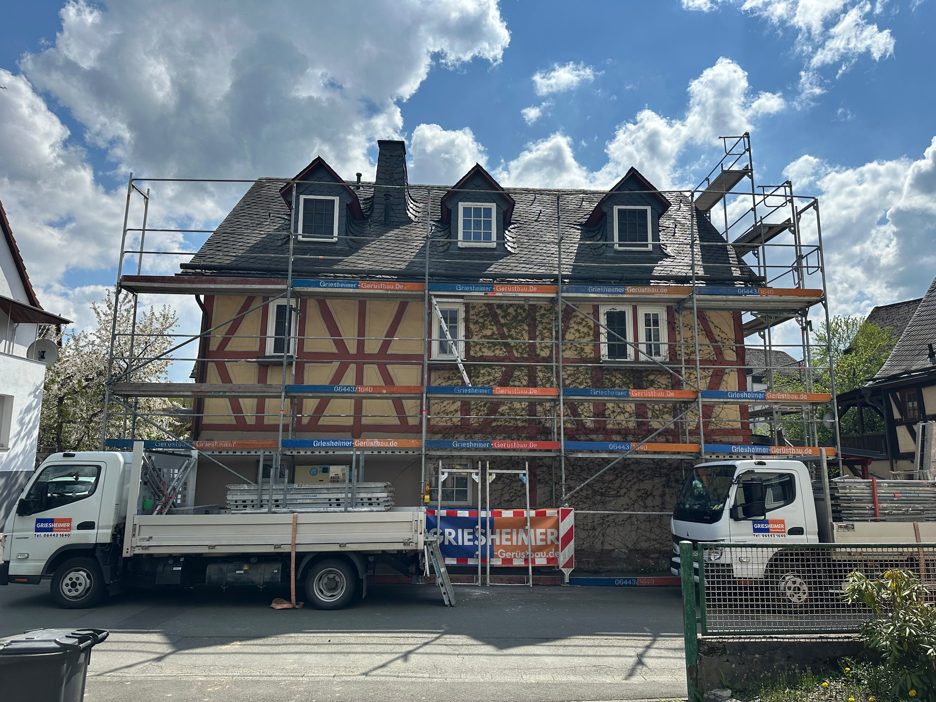

Ich werde bei der Montage vor Ort sein, und mein Kumpel will mit auf's Dach, es bleibt spannend.
Nächsten Montag kommt das Gerüst, die Woche drauf kommt das Montageteam.
also Counter bei T -14 Tage :smiling_face_with_three_hearts:

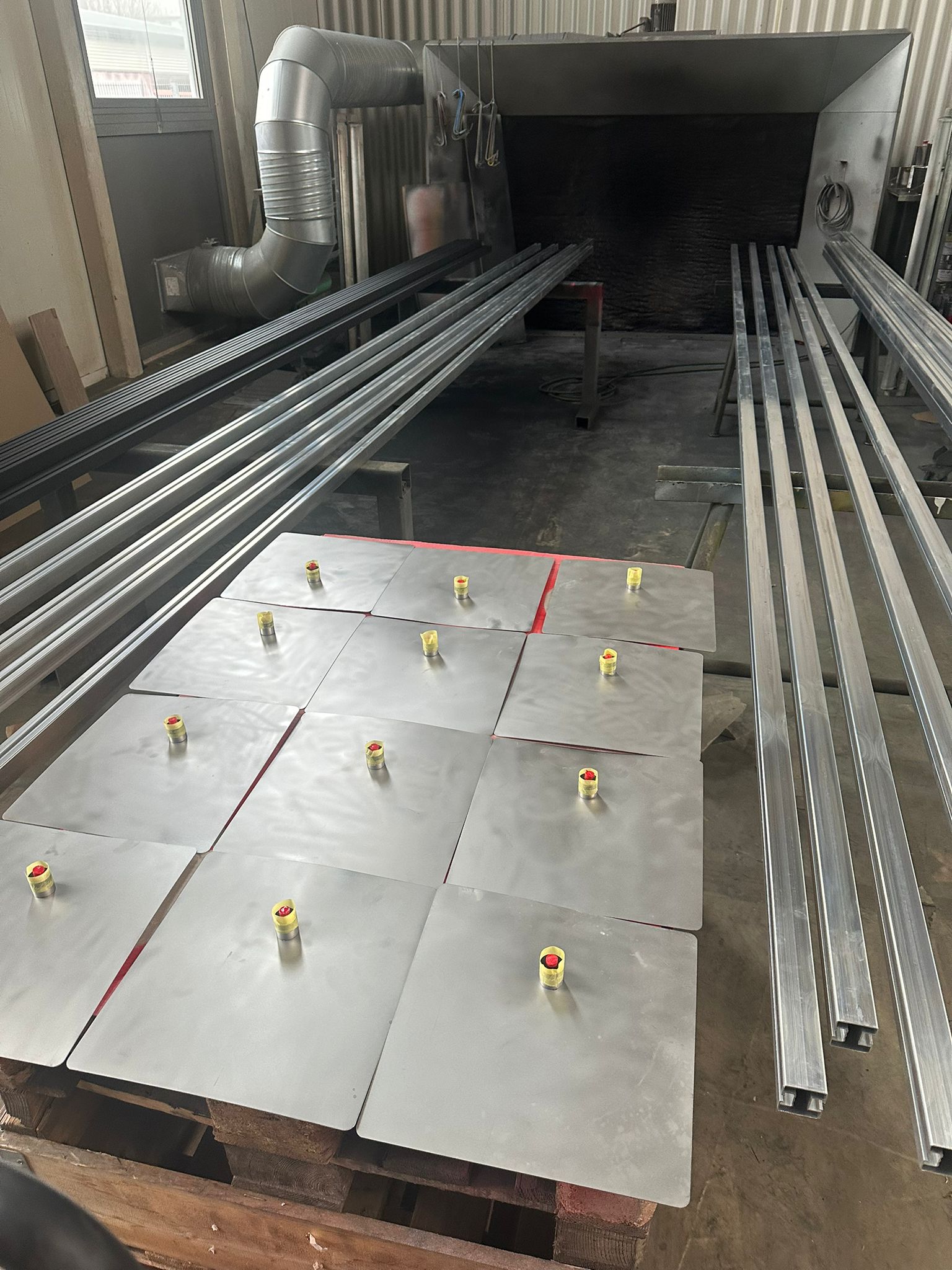

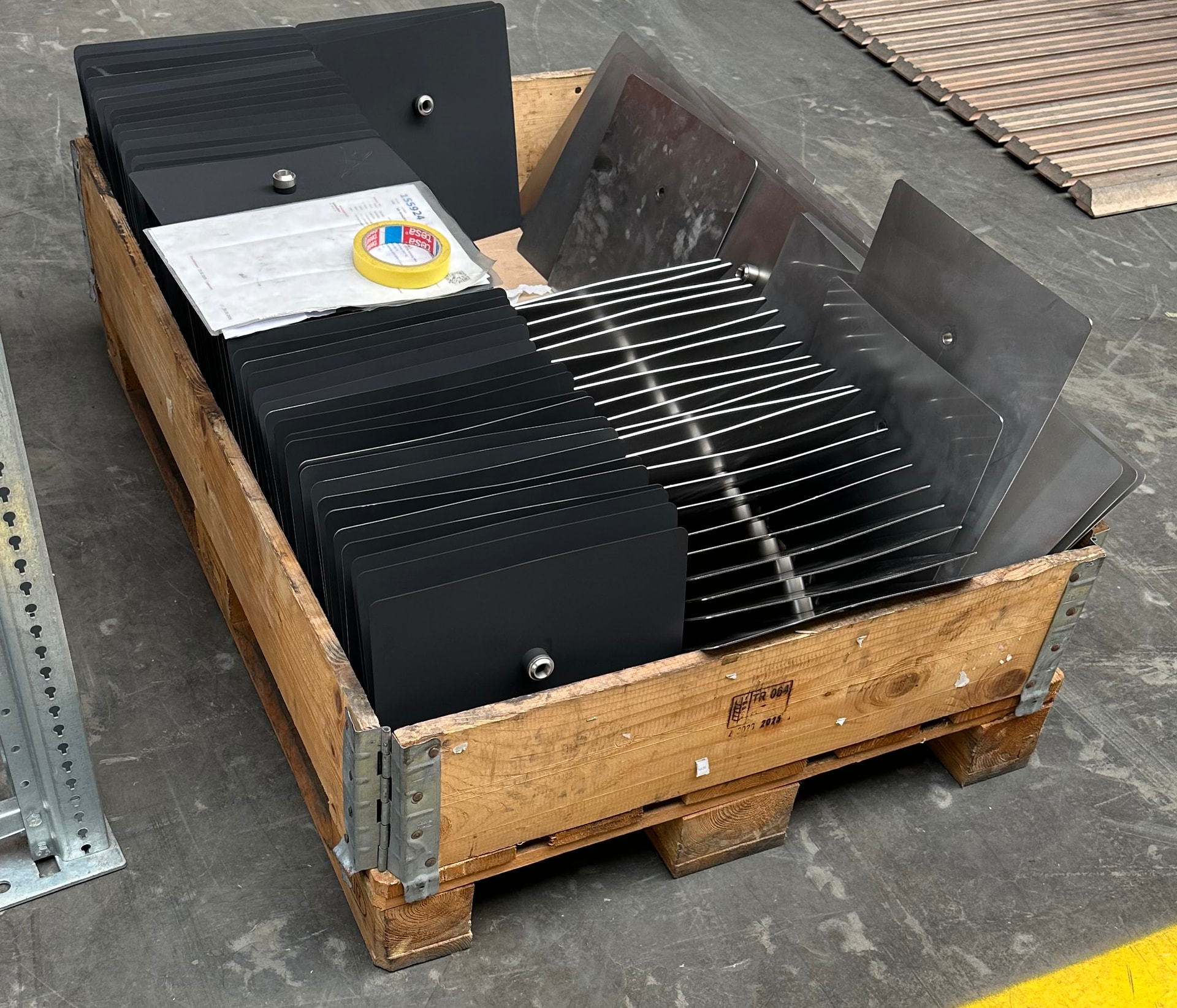

weiter geht's mit dem Lackieren, Vorbereitungen für die Kollegin getroffen, die mir das lackiert :smiling_face_with_three_hearts:

Bleche bekommen "Farbe"

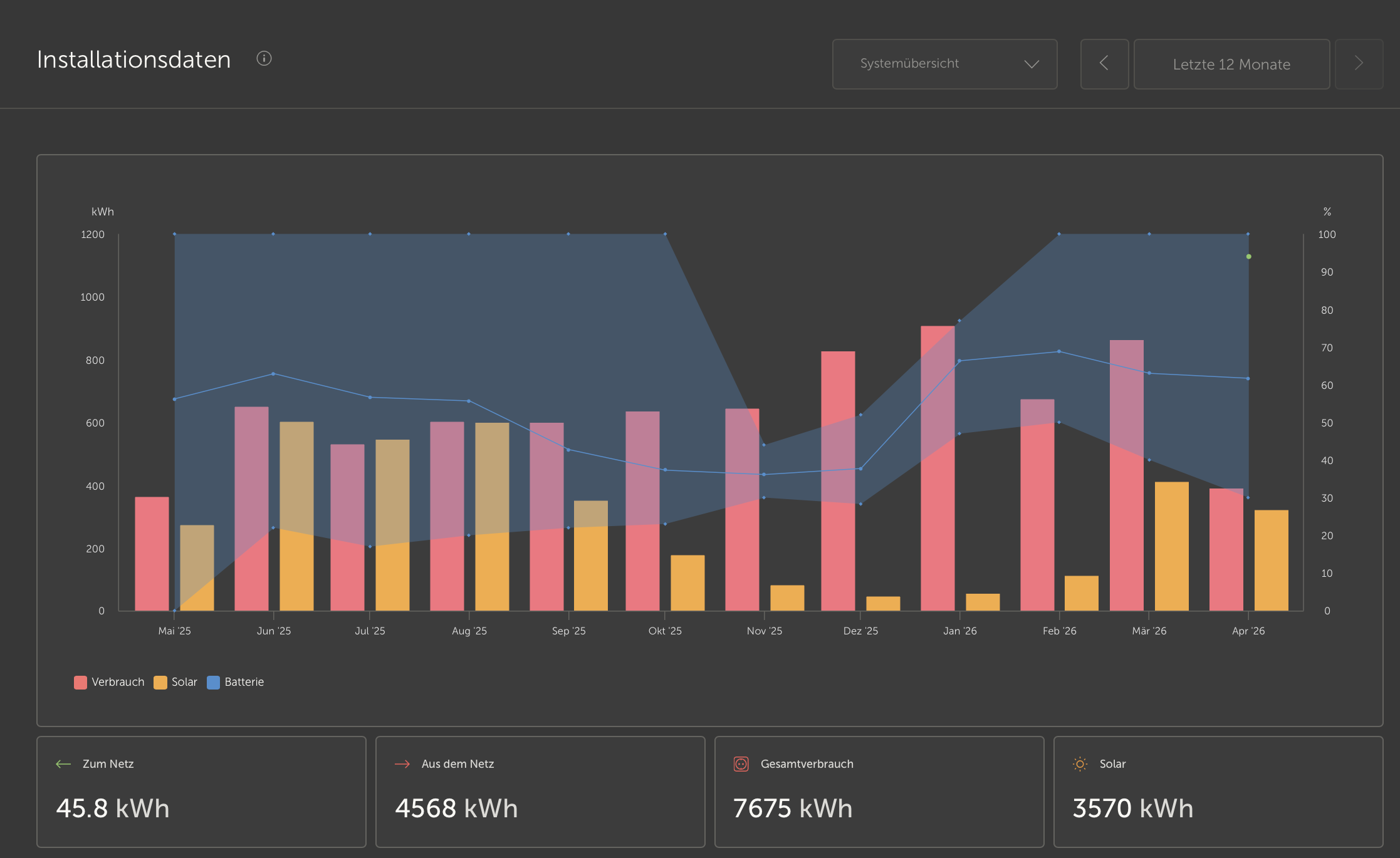

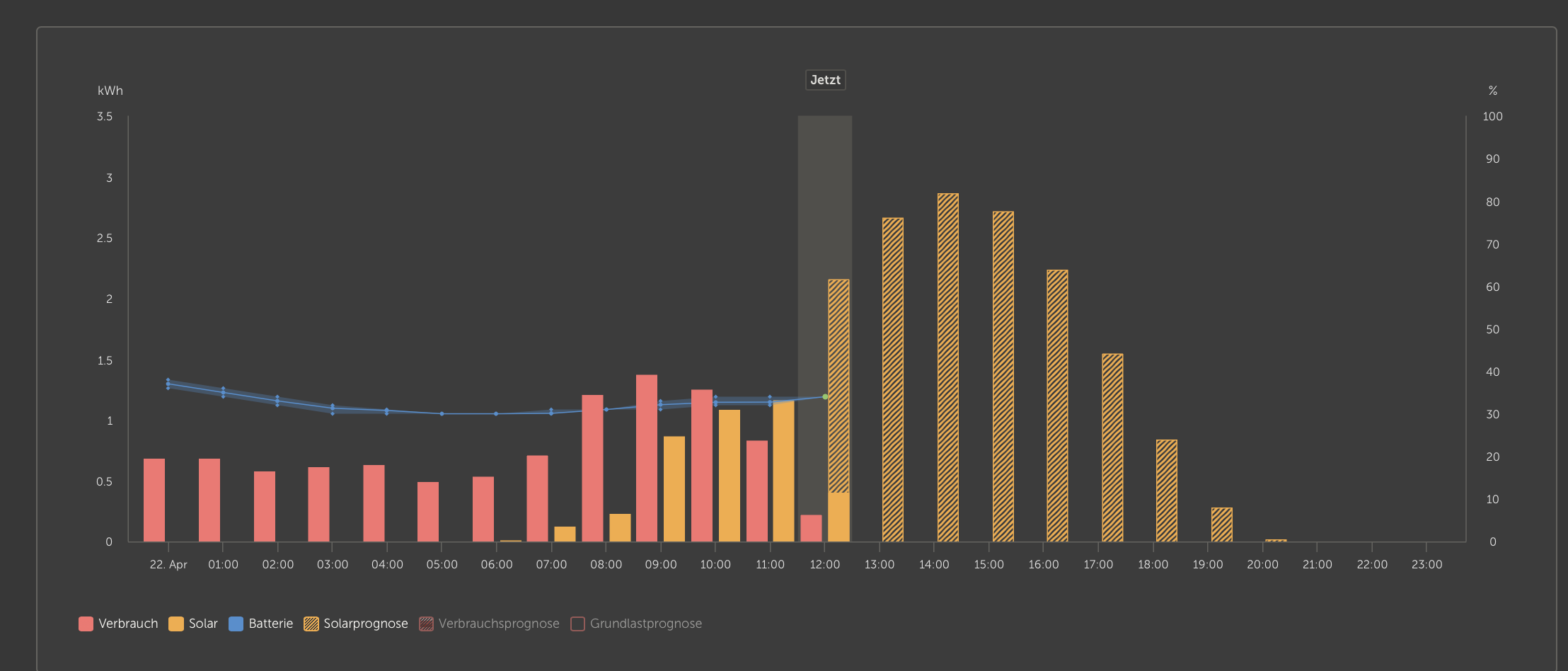

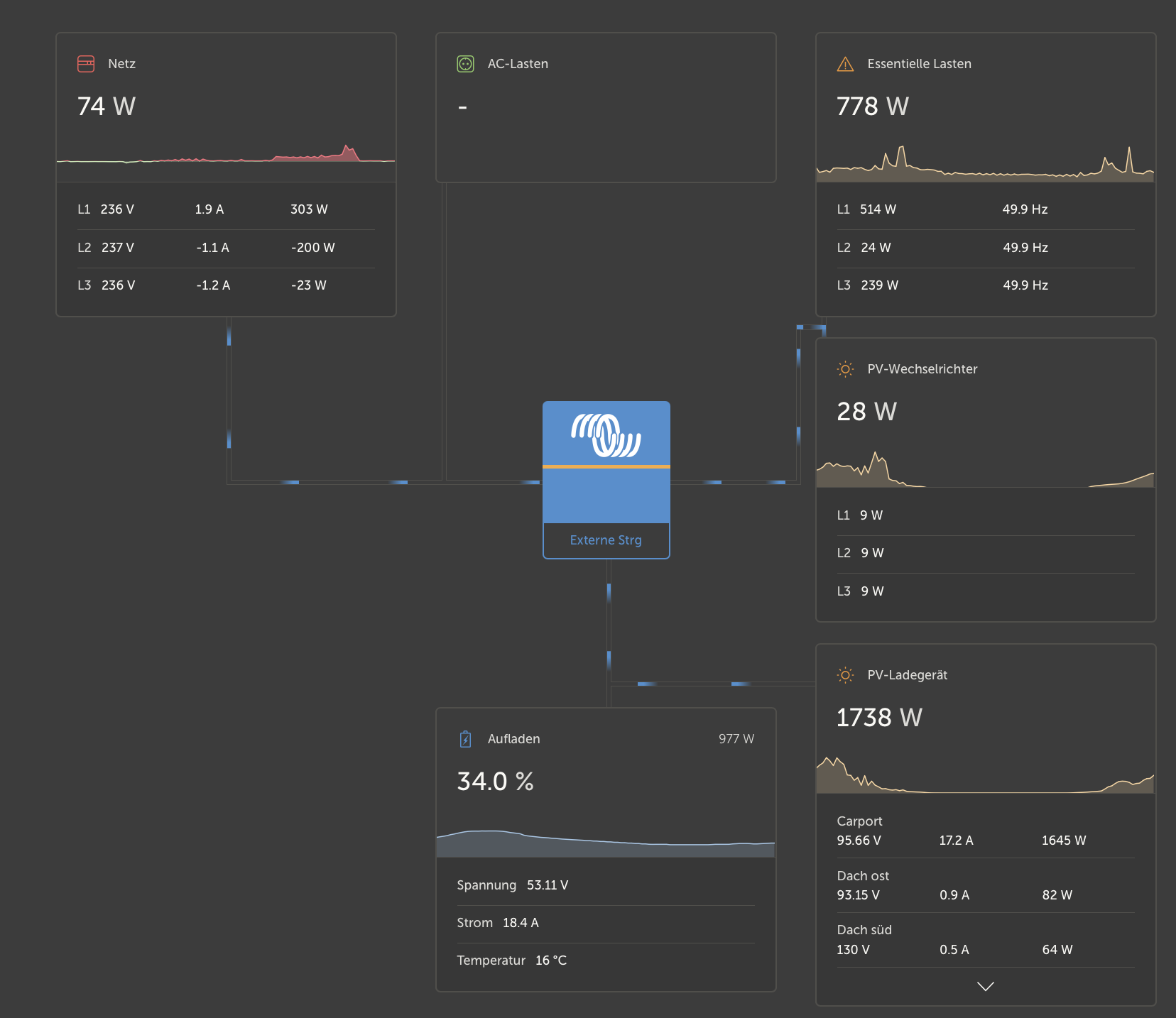

Mai 2025 und April 2026 jeweils nur halb drauf, aber man sieht was die kleine Anlage in den letzen 12 Monaten gebracht hat :smiling_face_with_three_hearts:

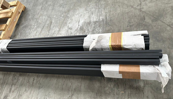

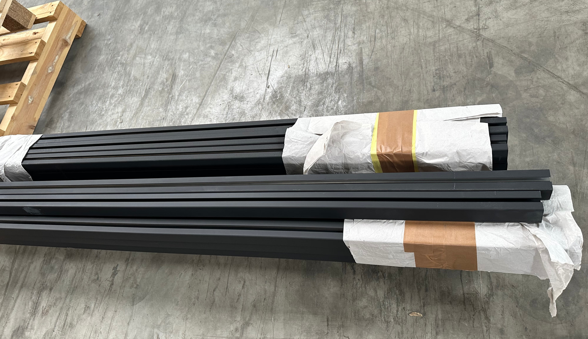

Die letzten Zuckungen, noch ein paar Bleche und Profile, dann ist alles lackiert :+1:
Dienstag sollte dann alles soweit sein, das ich es für den Transport auf die Baustelle vorbereiten kann.

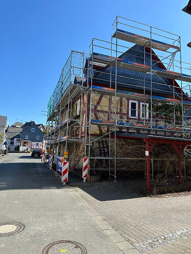

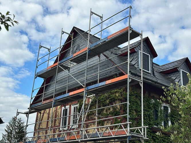

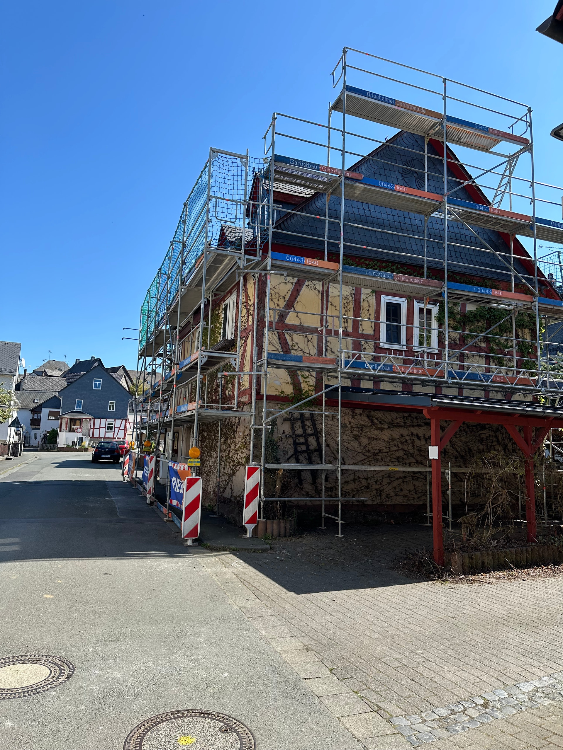

Morgen wird das Gerüst aufgeschlagen, so langsam fange ich an am Rad zu drehen :joy:
morgen geht's weiter
7 „Gefällt mir“

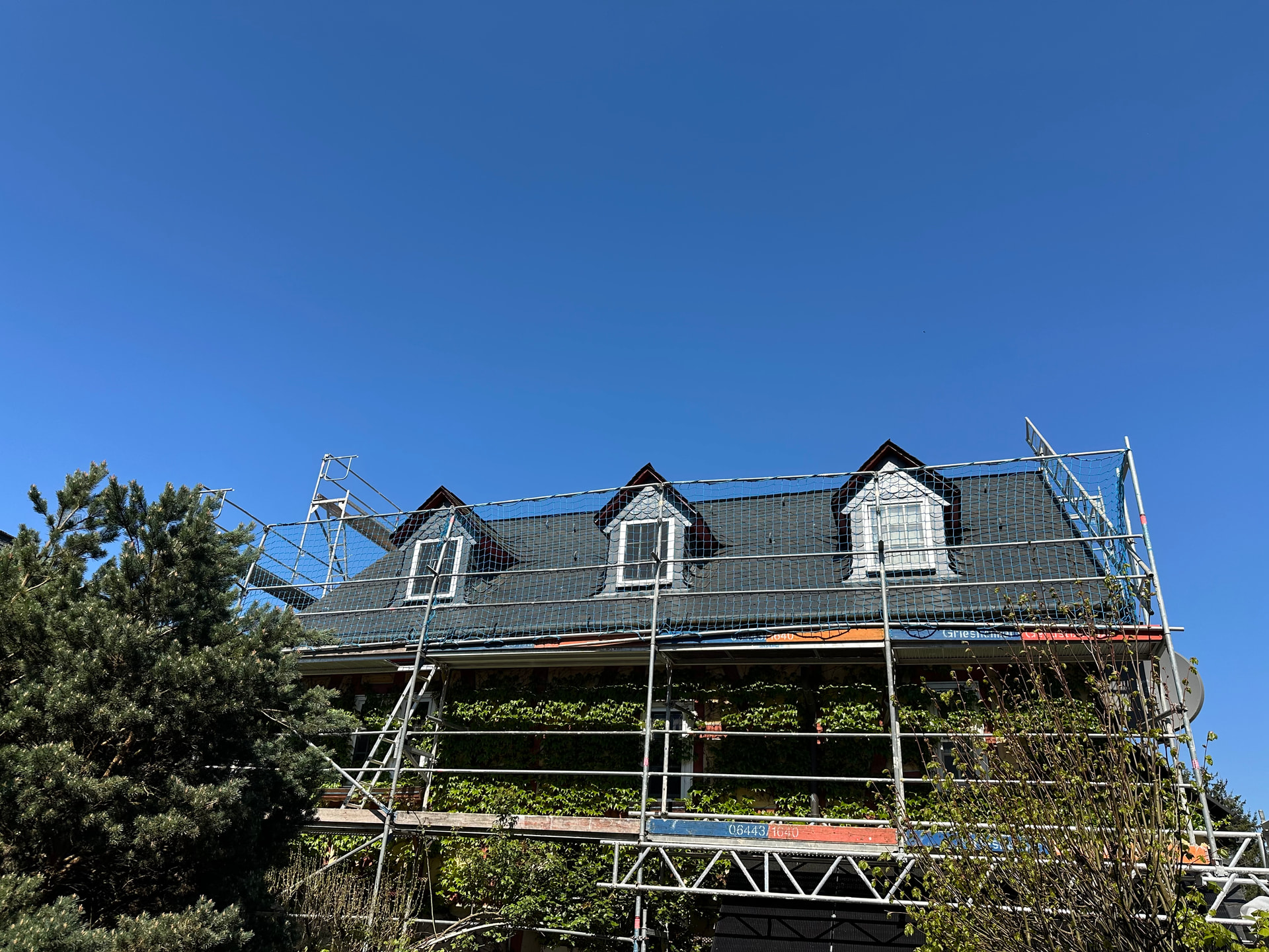

heute ist der zweite Tag der Gerüstmontage, mal schauen ob sie es heute fertig bekommen, könnte sich evt. ausgehen, ansonsten müssen sie morgen noch mal für die Restarbeiten kommen.
Wenn alles klappt werden dann morgen schon die Leerrohre verlegt :smiling_face_with_sunglasses:
morgen noch die 4. Seite und die Fangnetze dann steht das Gerüst :smiling_face_with_sunglasses:
5 „Gefällt mir“

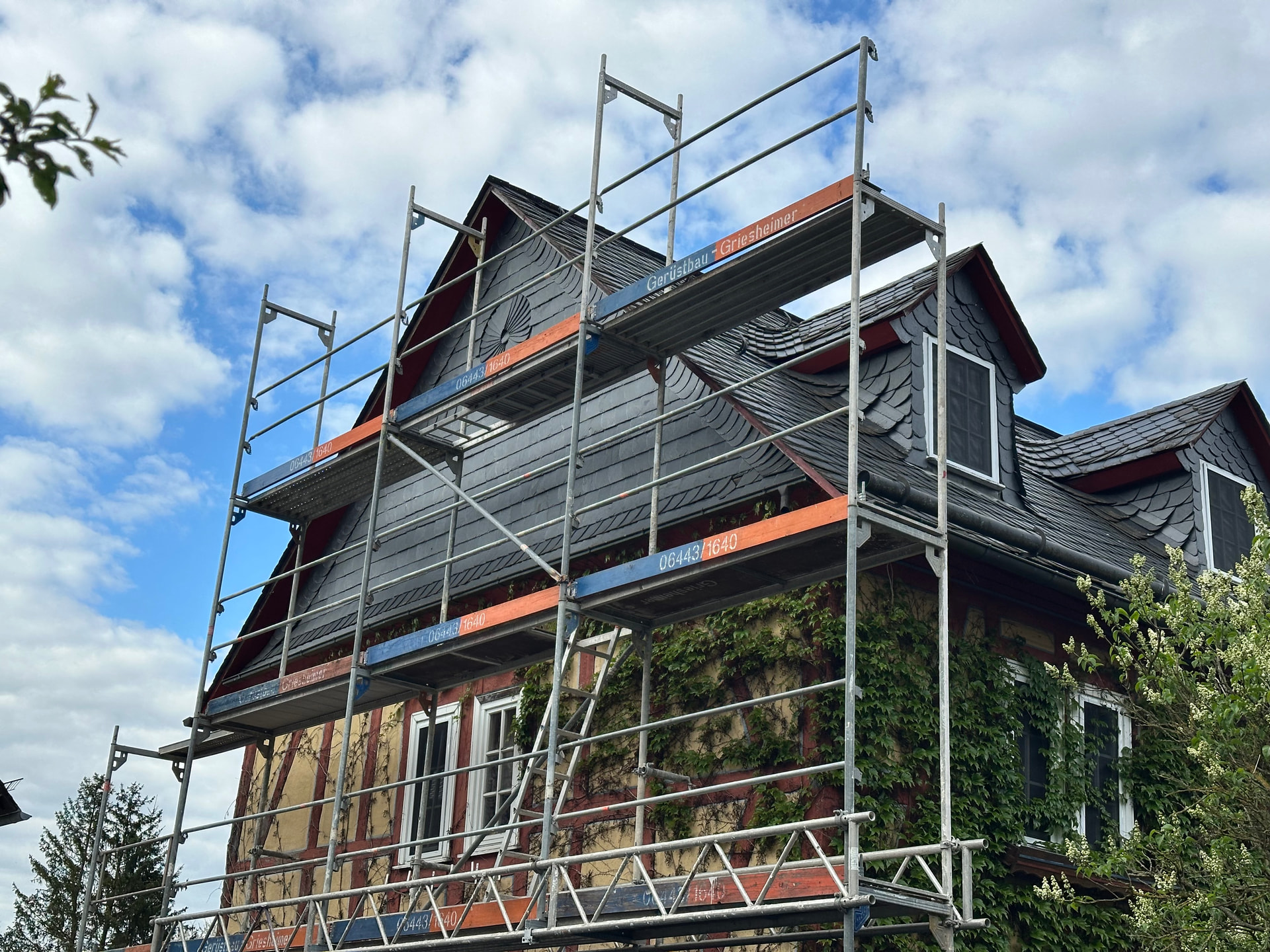

Das Gerüst ist fertig :star_struck:
T -5 Tage :innocent:
4 „Gefällt mir“
Durchs Gerüst ist die Bestandsanlage zum Großteil verschattet :man_shrugging:
ich denke mal die Hälfte vom Ertrag wird durch die Schatten gefressen :wink:
nicht mehr lang … :smiley:
jetzt kann ja nichts mehr in die Hose gehen :smiling_face_with_sunglasses:
4 „Gefällt mir“

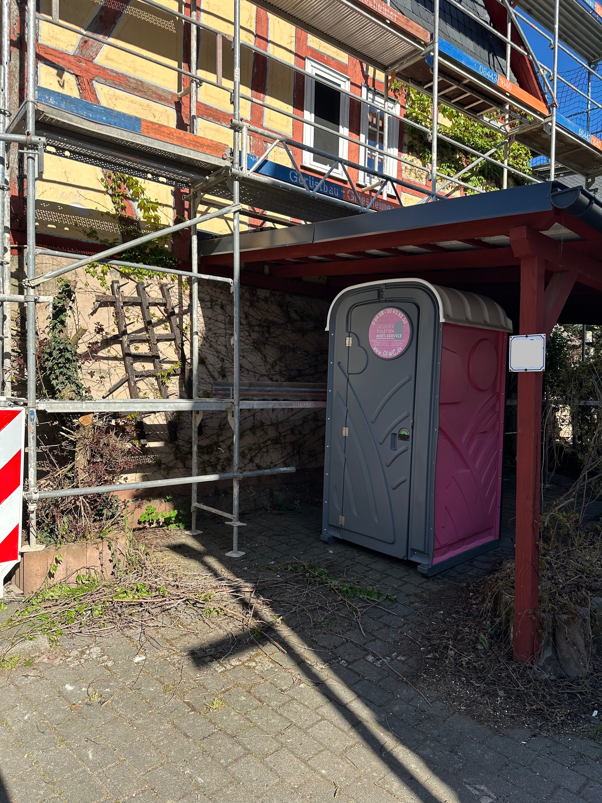

Find ich jetzt aber übertrieben wegen dem Gerüst nicht mehr ins Haus zu gehen zum Geschäft machen… Aber wenigstens noch unterm Carport um es vor Witterungseinflüssen zu schützen. Muss mindestens 20% Rabatt geben fürs mieten!
