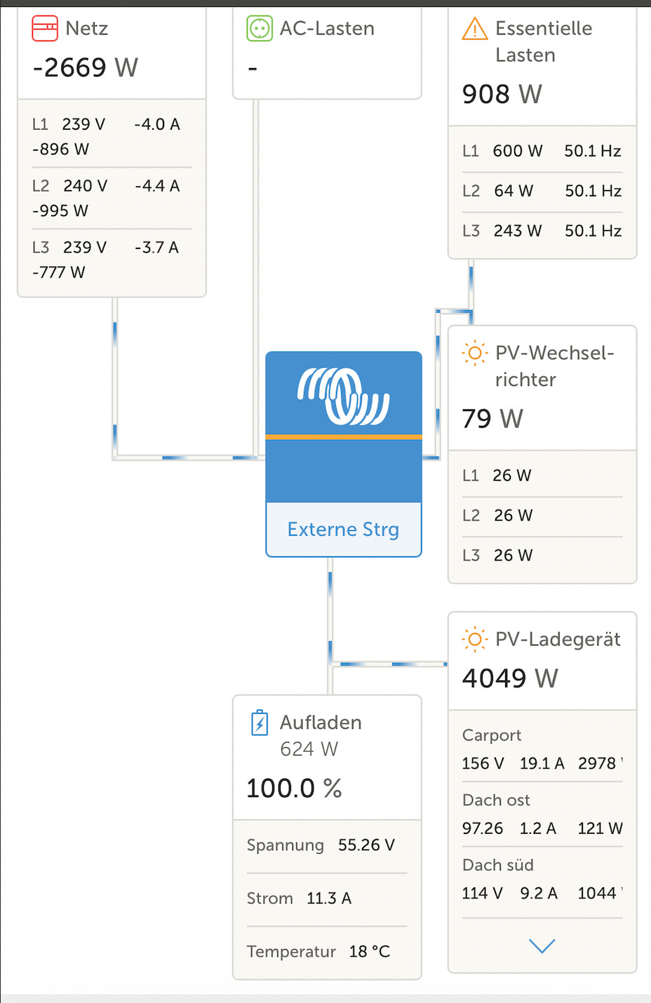

geladen wird momentan mit 3 Smart MPPT von Victron, den 4. habe ich eben
installiert, der hat aber noch keine Module abgeschlossen.
Das gleiche gilt für die drei HMT 2250, die haben auch noch keine Module, bei AC Überschuss werden dann die MP2 den Rest in die Akkus laden.
Eine hatte ich vorgeladen (direkt die ganze Box, langsam die Spannung über Tage auf 55,2V erhöht) war aber unnötig, deswegen habe ich die zweite direkt angeschlossen, hat das BMS auch innerhalb von ein paar Zyklen geschafft.

ja 4 Strings 2x7 Module und 2x6 Module gehen auf die vier Eingänge des Victron Smart MPPT.
Die 3 HMT-2250-6T sitzen im Keller, je HMT drei MPPT mit zwei Eingängen.

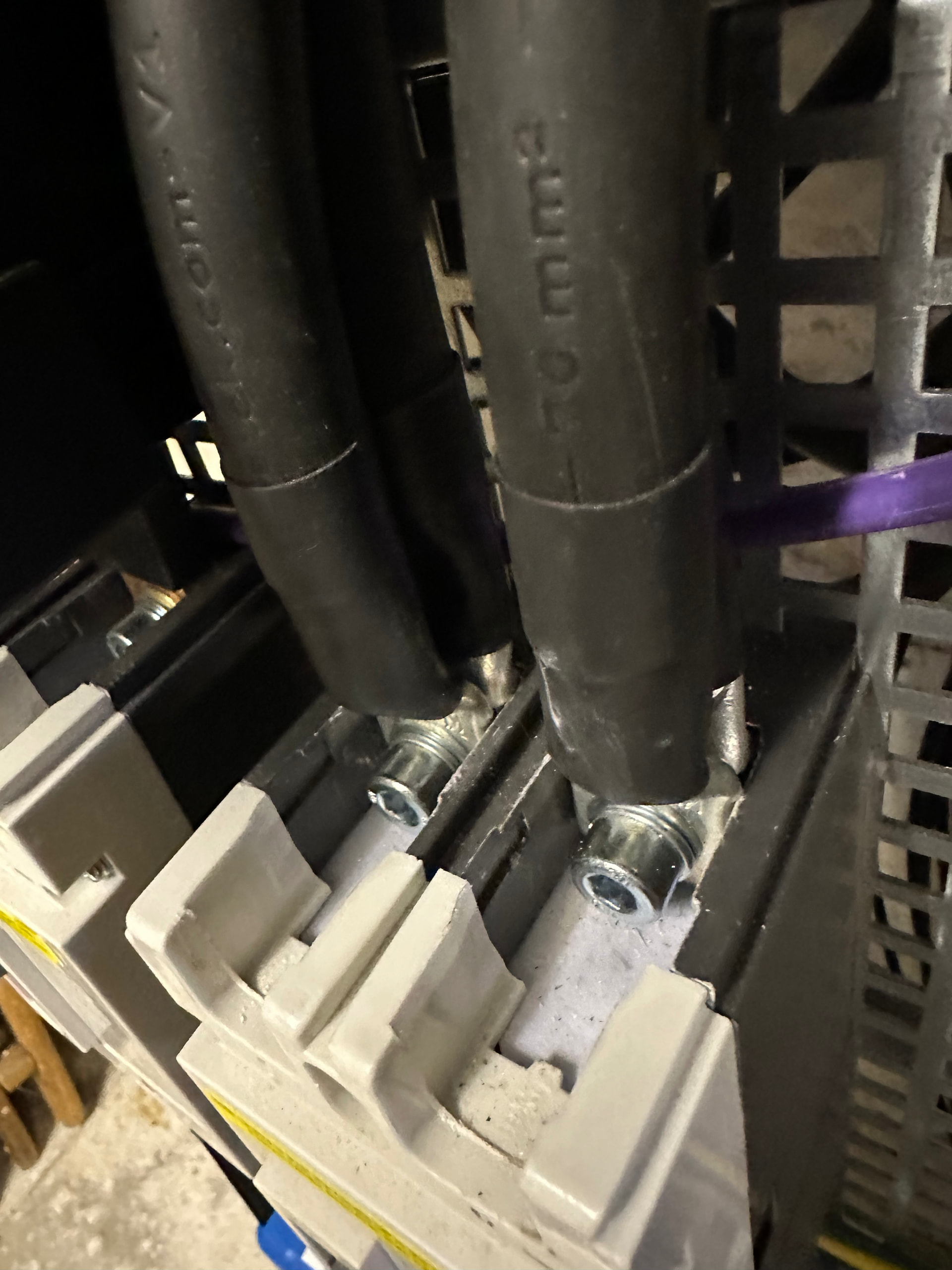

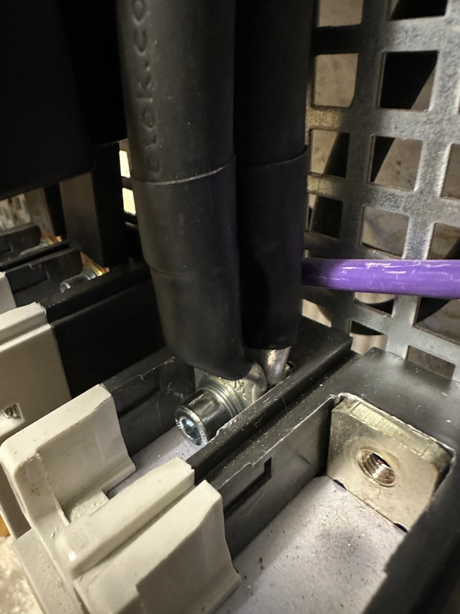

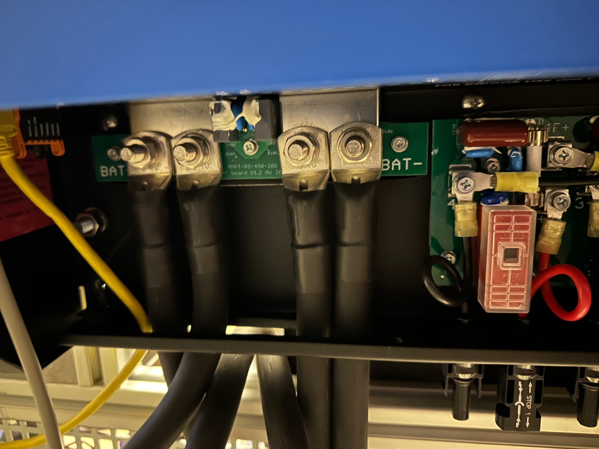

2x70qmm je Pol ist ja schon etwas watzig, aber da wollen ja auch über längere Zeit 200A durch :joy:
Deswegen haben mir 2x 50mm² vollkommen ausgereicht :grinning_face:
70qmm Leitungen hatte ich halt noch auf der Arbeit übrig von einem Elektrostapler :innocent:

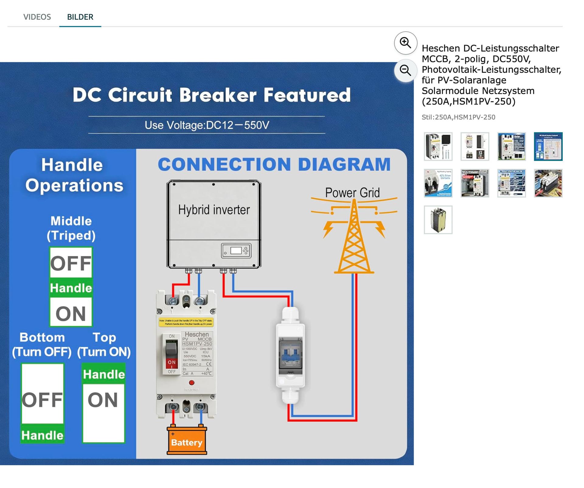

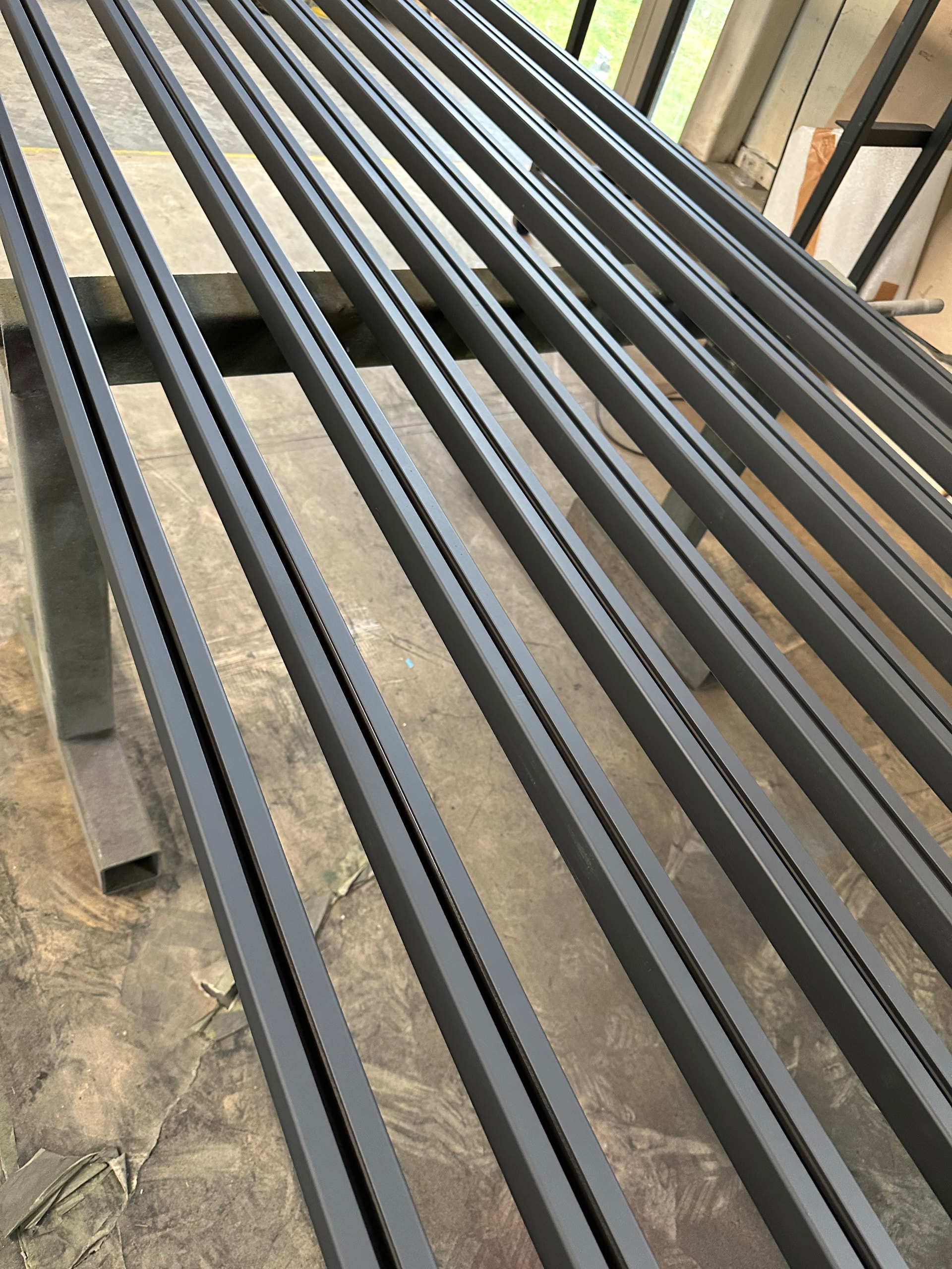

@berny @eclipse dank der Mithilfe von @1952bmw hat Heschen die Datenblätter geändert, bei Amazon sind schon die neuen hinterlegt
die Dachbefestigung ist auch in Serienfertigung :wink:

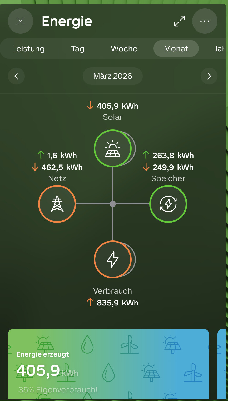

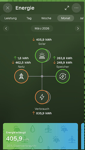

Auswertung März 2026

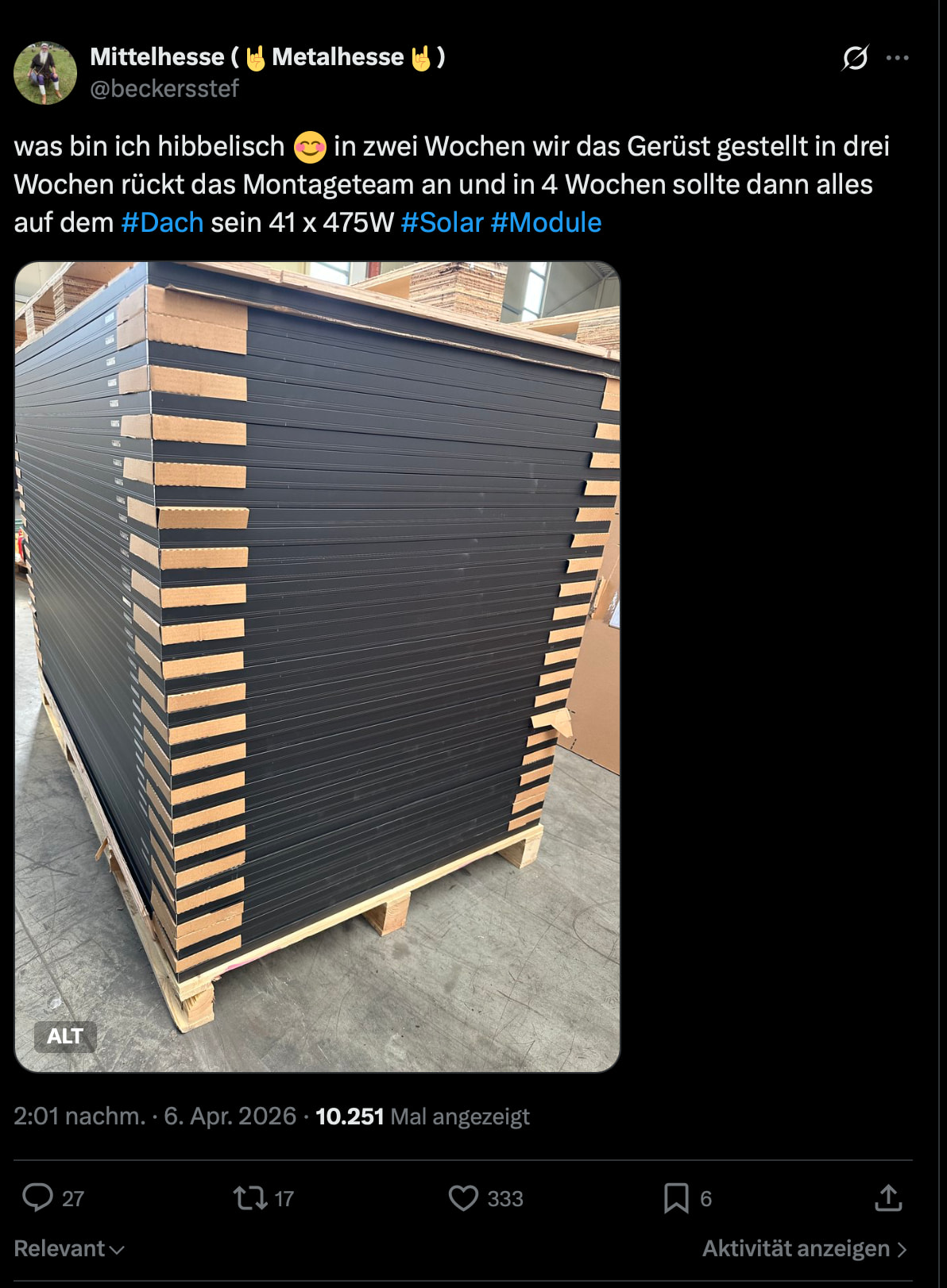

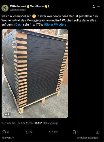

in 14 Tagen wird's Gerüst gestellt, in 3 Wochen kommt das Montageteam, ich werde langsam hibbelich :blush::innocent:

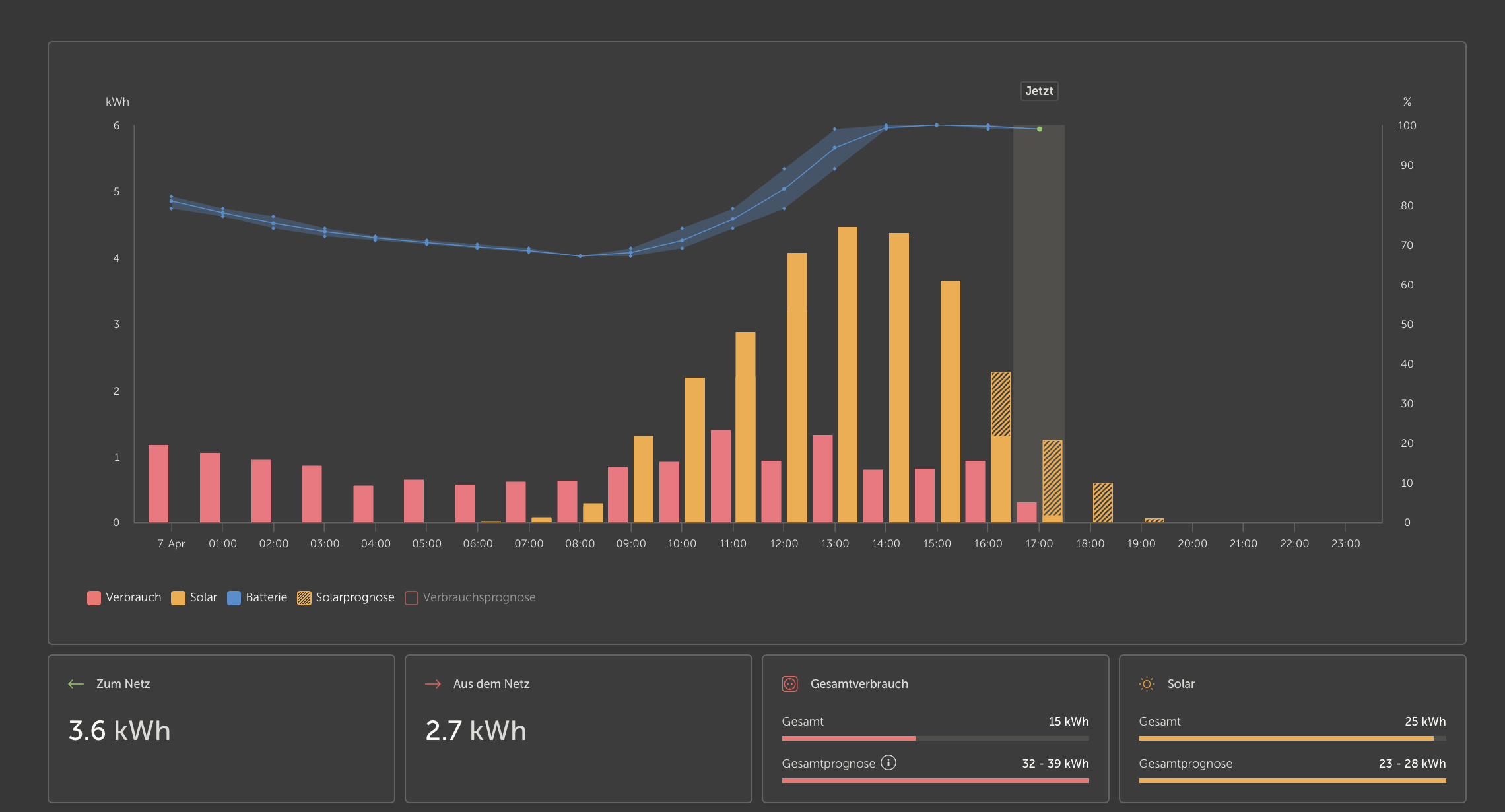

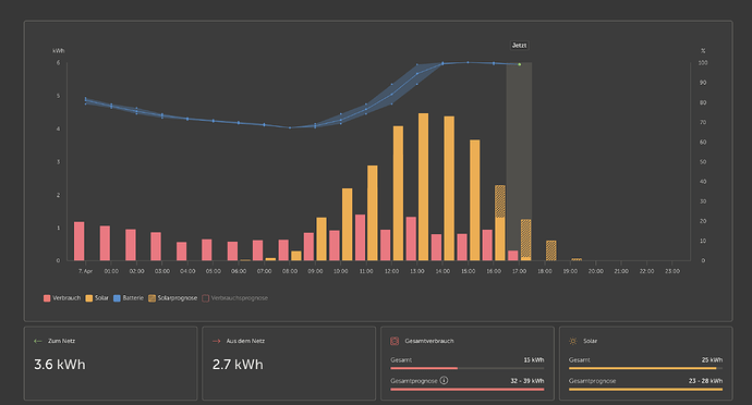

Die kleine Solaranlage hat zum ersten mal dieses Jahr den Speicher voll bekommen und den Überschuss in's Netz eingespeist :+1:
btw. T-20 Tage :innocent:

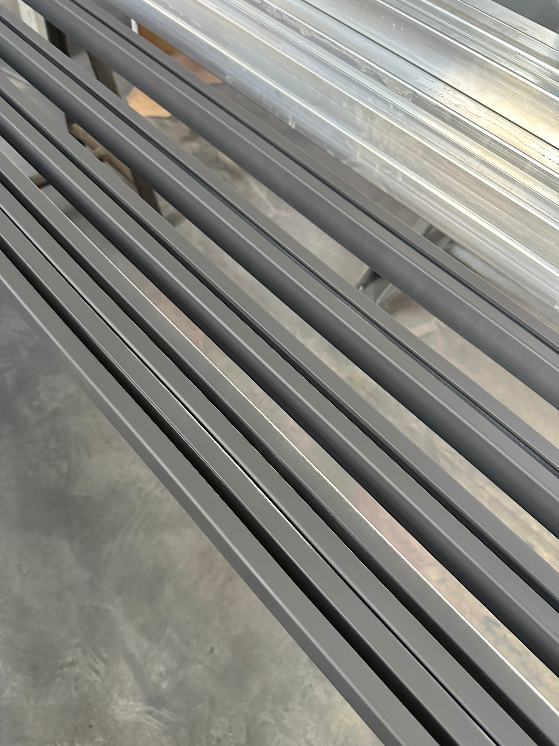

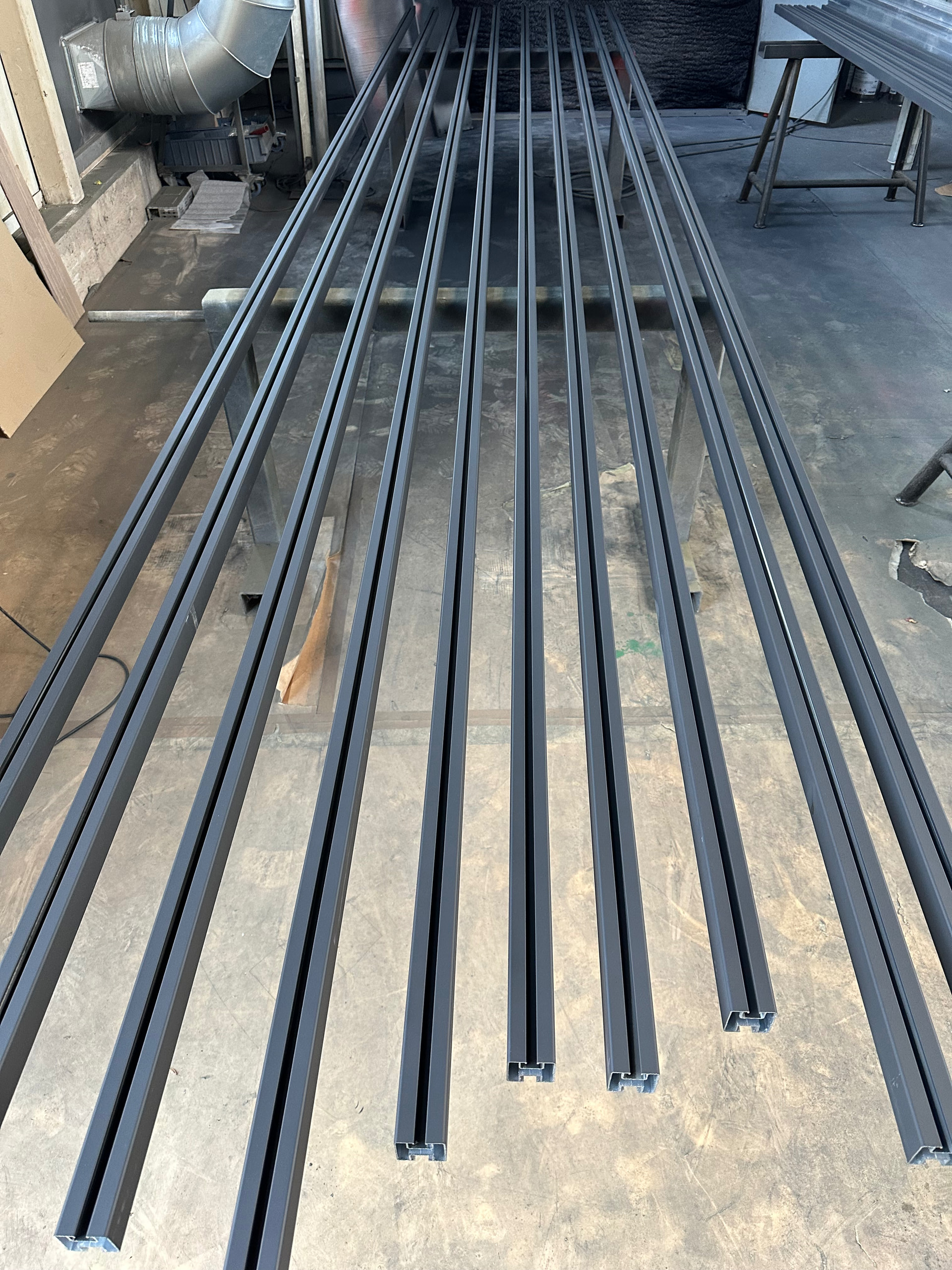

Wir machen das Fräulein vom Amt glücklich, Unterkonstruktion in Dachfarbe. :innocent:

Im märz haben wir incl. Split klimaanlagen Heizung 548 kWh Strom benötigt. Meine gesamt 10 kwp Solarpanel haben das im märz schon komplett erzeugt. Schon Wahnsinn was jetzt geht.
