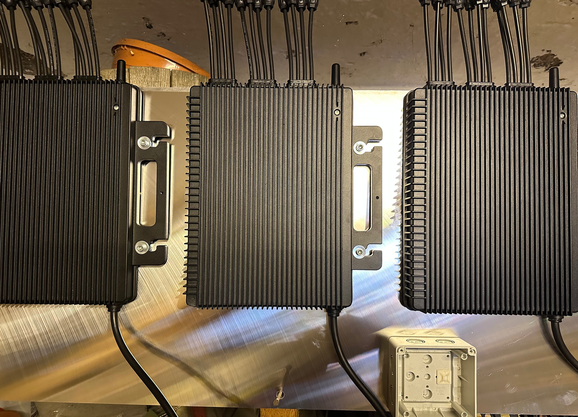

Die drei HMT-2250 auf der Wärmesenke, eine Alutafel der Größe 1000x400x10mm :joy:
Wieviel overpaneling schwebt dir vor?
Mit einem Modul pro Eingang musst du die Platte an kalten Wintertagen eher heizen, damit der WR nicht wegen Unterkühlung den Dienst verweigert :winking_face_with_tongue:
:joy:
wenn ich die Tafel schwarz lackiere geht die Google Ki davon aus, das die Platte nicht wärmer als 40°C werden sollte. Es werden in Summe 15 Module mit 475W angeschlossen
wobei 8 Stk. SO ausgerichtet sind und 7 Stk. NW, die muß ich so auf den Eingängen verteilen, das ich die maximale mögliche Leistung rausholen kann. Theoretisch steht es 7125W zu 6750W und da eigentlich immer nur eine Seite in der Sonne hängt, sollte es passen.
Wo willst du die Platten für die drei unbelegten Anschlüsse montieren?
:joy::winking_face_with_tongue::smiling_face_with_sunglasses:
beim Nachbarn an die Garage dübeln :joy:
ganz ehrlich keine Ahnung :man_shrugging:
Die Frage wird dich noch beschäftigen. :rofl::grin:

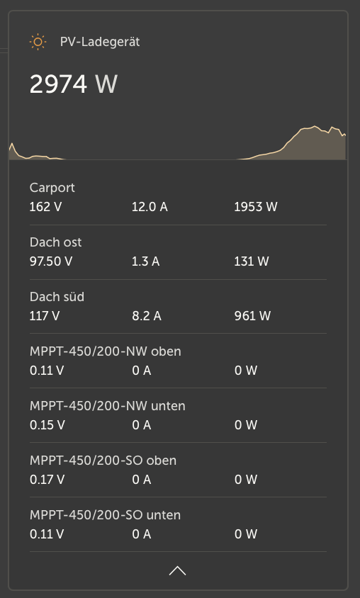

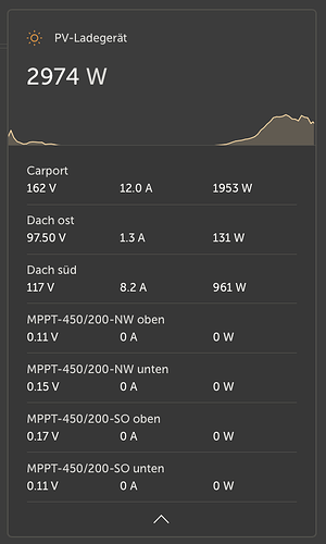

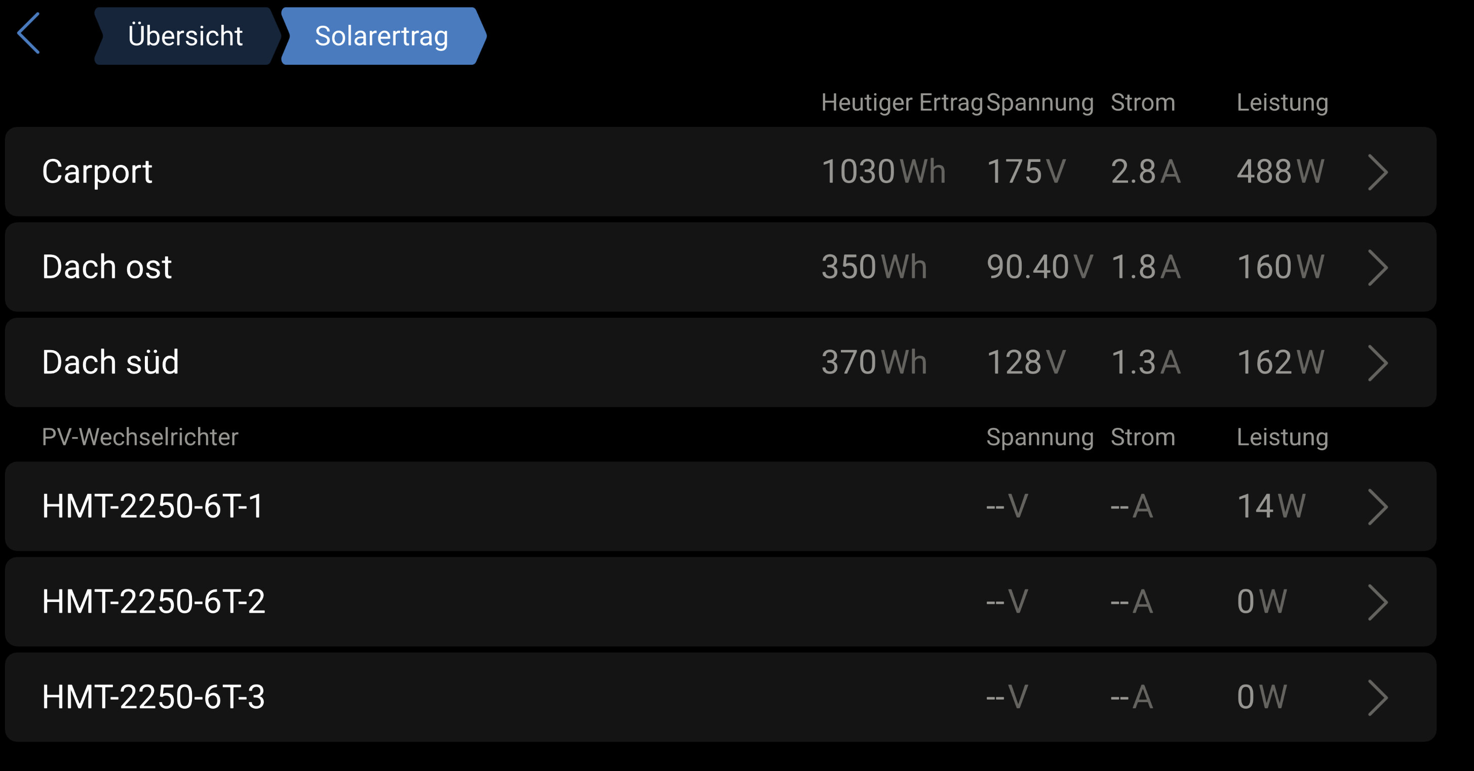

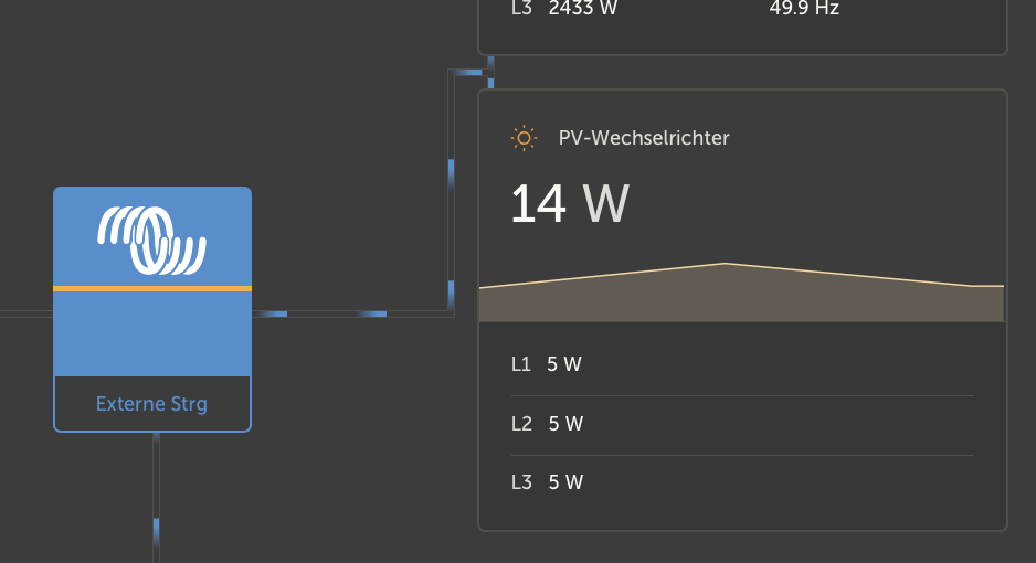

Testweise ein Modul an die Wechselrichter angeschlossen,
openDTU läuft, und wird richtig im Venus OS angezeigt.

AC Wechselrichter habe ich 3 x 2250W = 6750W dreiphasig (15 x475Wp = 7125Wp Modulleistung)
DC gibt es 4 Strings
SO: 2x7S mit jeweils 475W = 6650Wp
NW 2x6S mit jeweils 475W = 5700Wp
an einem Smart MPPT 450/200
theoretisch wären sowohl die Modulwechselrichter wie der Smart MPPT overpaneld, da aber jeweils SO und NW angeschlossen sind, wird die Leistung der Module nie gleichzeitig anliegen.

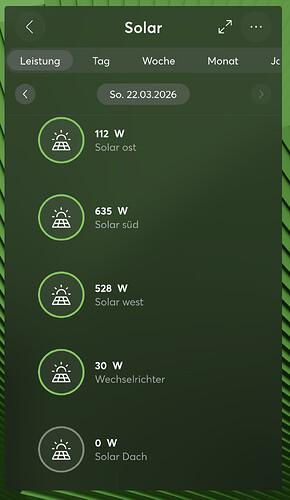

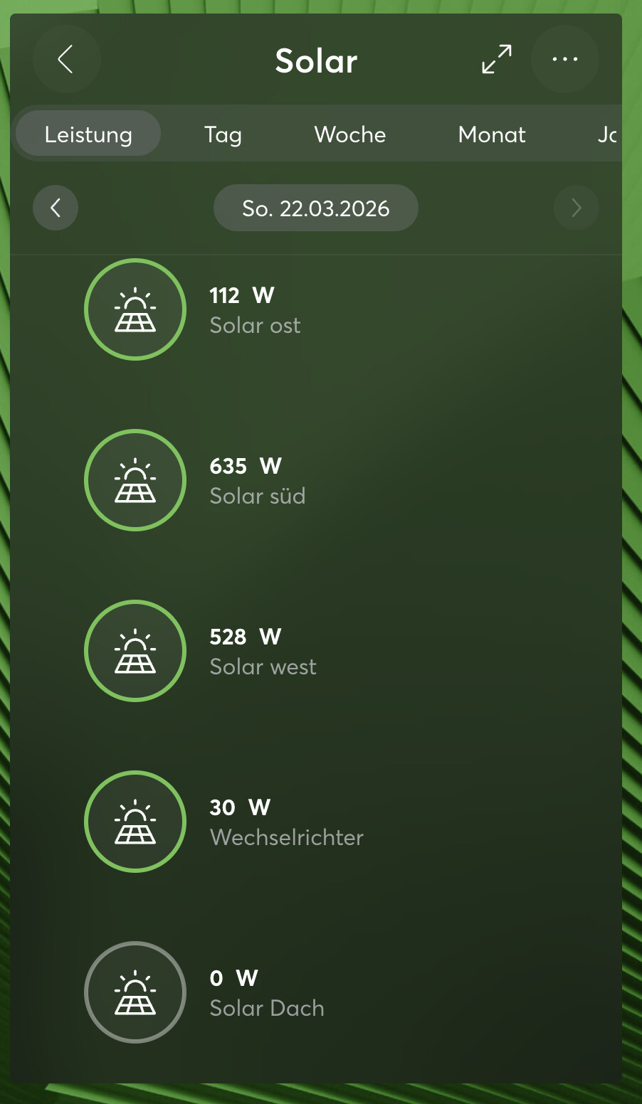

Integration in Loxone ist auch fertig,
wann ist endlich der 27.04. :man_shrugging:
