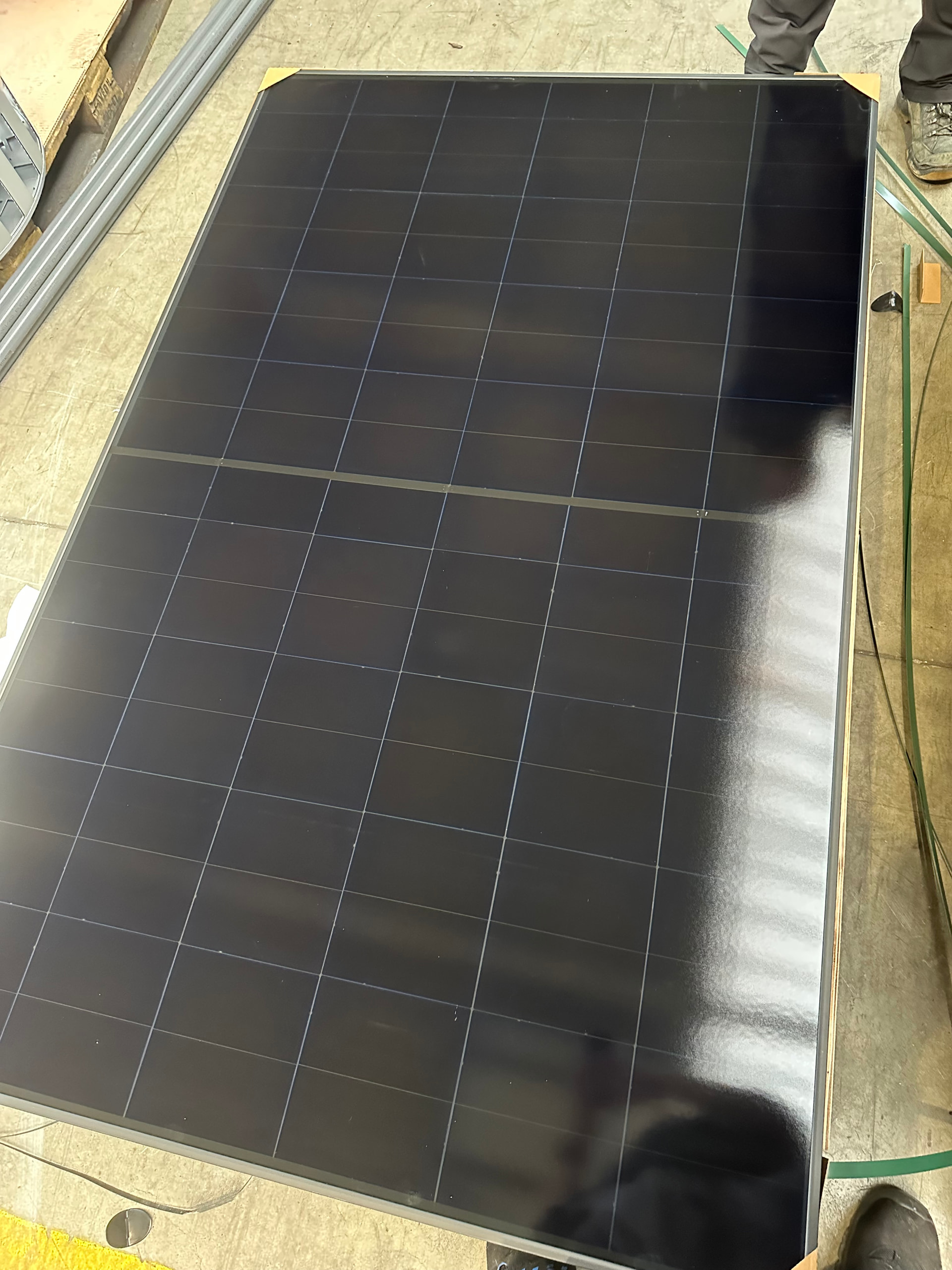

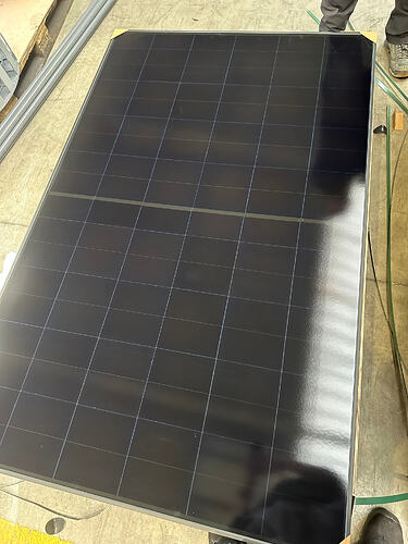

Die Module haben ja angeblich neue Anti Shading Technologie: https://solar-fabrik.de/wp-content/downloads/solarfabrik/broschueren/b_bc_uebersicht_de.pdf
Wie das genau technisch funktionieren soll steht da leider nicht wirklich drinnen.
Hast du da schon Tests gemacht wieviel das in der Praxis bringt?
Dann hats ja auch was gutes, daß Dich die erste Montagefirma versetzt hat und Du jetzt keinen Zeitdruck hast, die Module bei zu bekommen.
Die Module habe ich noch nicht getestet, bin aber gespannt wie sie sich in Teilverschattung zwischen den Gauben machen.
Konstruktiv liegt das an der Rückseitenverdrahtung, da wird meines Wissens eine extra Schicht aufgebracht die wie eine Bypassdiode für die Zelle funktioniert
hier hatte ich das Video der Solar Fabrik verlinkt Gemoje aus Mittelhessen / Vorstellung meiner Anlage - #250 von Mittelhesse

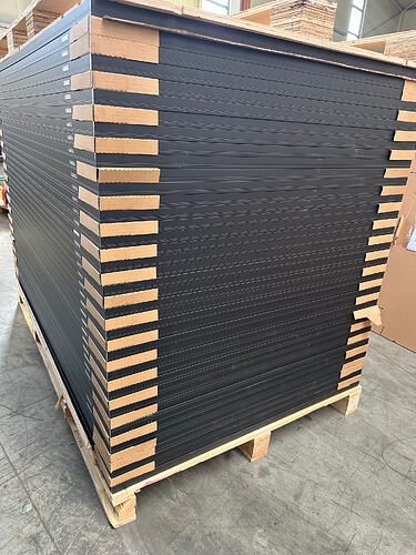

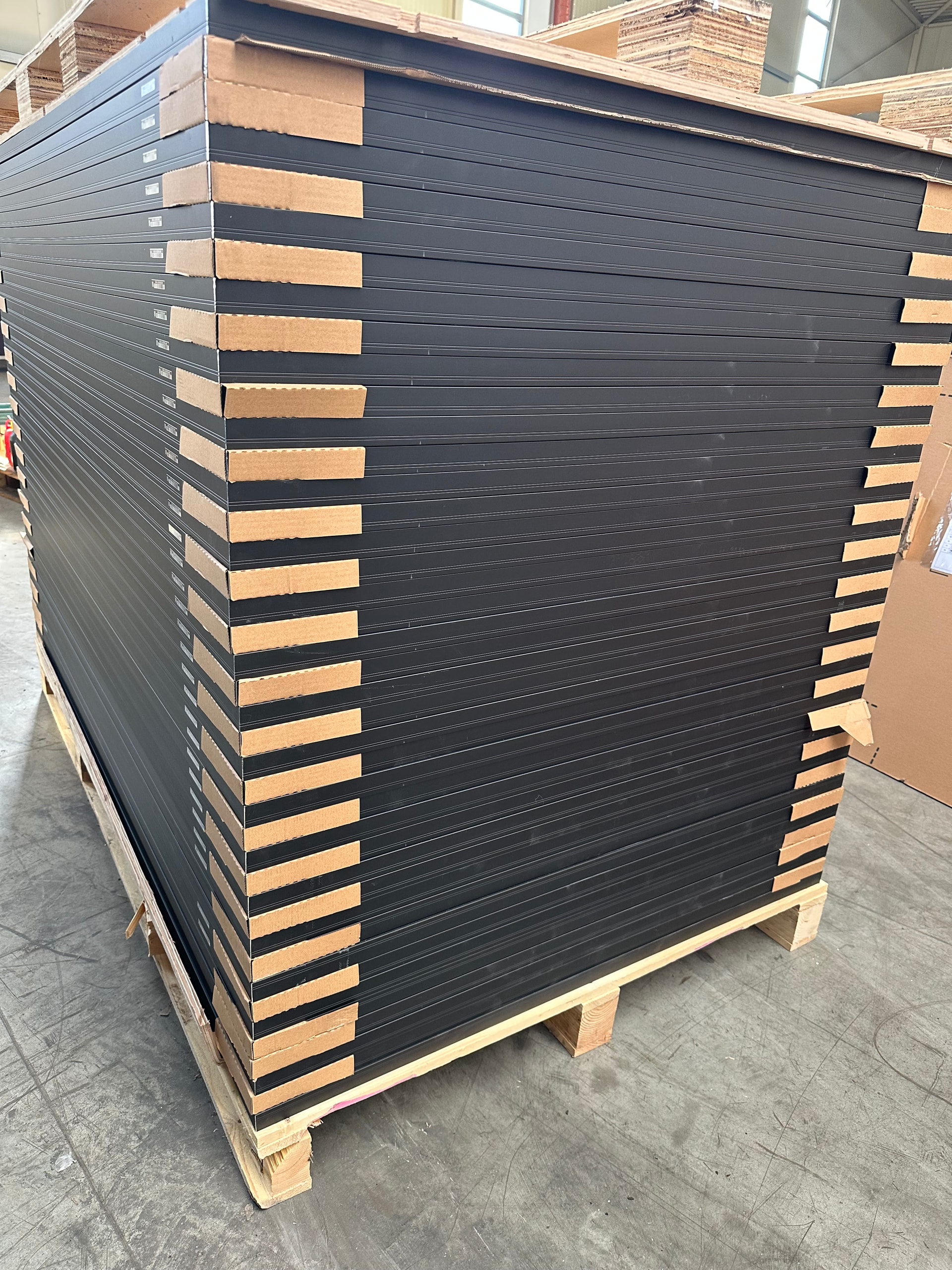

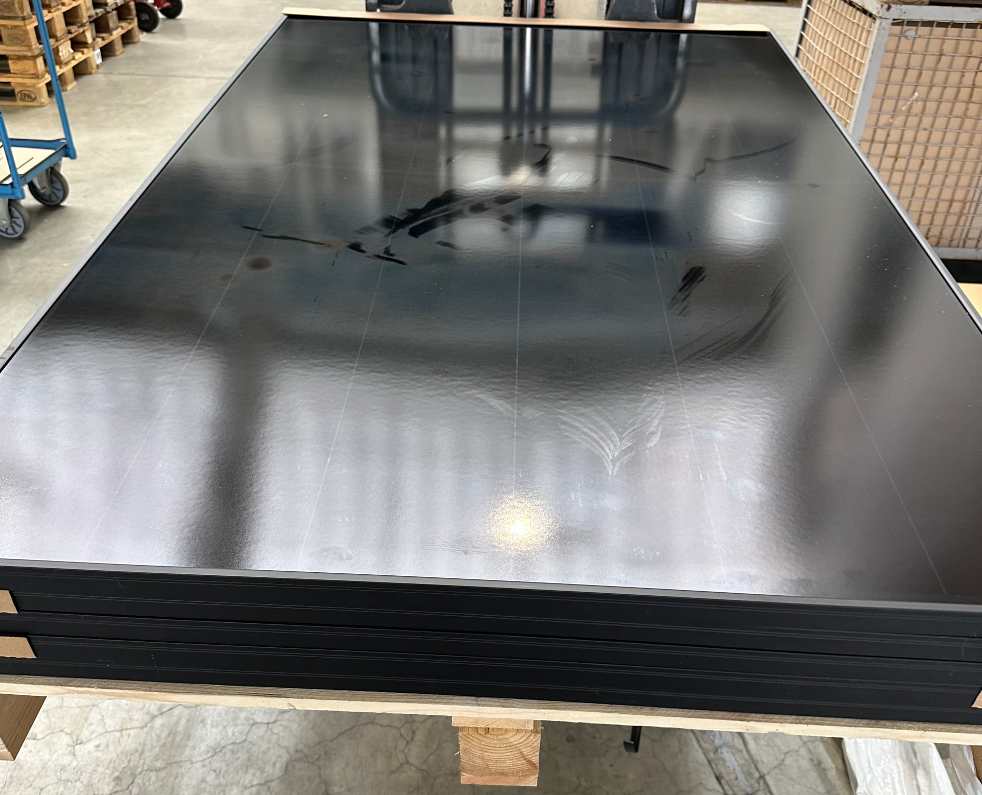

das Modul mit Spiderapp gibt's neu, für die beiden Modulen mit Kratzer im Rahmen haben wir eine teilweise Gutschrift vereinbart, eine Lösung mit dem beide Parteien gut leben können :+1:
Hoffentlich verpacken sie es so, das keiner drüber trampeln kann :innocent::man_shrugging:
Die Holzgestelle, die die Firma mit der nervigen Werbung bastelt, um die BKW Module schräg stehend zu verschicken und unten das Zubehör finde ich da recht gut. Spart Grundfläche auf dem Laster und keiner kann was draufstellen oder drauf rum trampeln.
Auf der ersten Palette mit den 36Stk. waren die Module auch stehend untergebracht, mit dicker dreilagiger Kartonverpackung.
Der Karton war geil, der hatte an den Kanten Klettverschlüsse zum öffnen :+1:
morgen wird das Ersatzmodul geliefert.
Kommenden Dienstag hole ich Unterkonstruktion, Kabel und Stecker beim Händler ab, die 500m Kabeltrommel hat halt ein paar Tage gedauert :man_shrugging:
Ersatzmodul ist fehlerfrei eingetroffen :+1:
