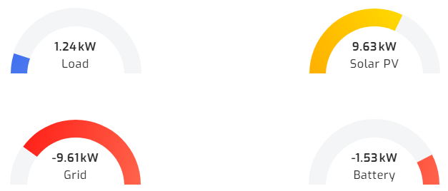

Ich habe einen Deye Sun-12k-sg04lp3 an denen ich 6 Pytes 48100R Akkus betreibe.
4 davon sind Typ B, aber bereits für den 16-Modul-Betrieb ausgelegt dank FW SPBMS16SRPV1.3.35.C16
2 sind Typ C mit FW SPBMS16SRPV1.5.29.C16 (auch für bis zu 16 Module ohne Hub).
Da zu wenig Sonne da war, kann ich nicht sagen, ob es an der FW liegt, aber Fakt ist, dass der Ladevorgang abgebrochen wird, wenn eines der 6 Akkupacks auf 100% SoC geht, die anderen noch bei 90% oder knapp darunter liegen:
Ich vermute einen Bug in der FW von den Akkus oder vom Deye (C059/ 1175), aber leider reagiert der Pytes-Support gar nicht mehr und Deye meint das liegt an den Akkus.
Habt ihr zufällig auch so etwas beobachten können und habt eine Idee wie man das Problem lösen kann?
Habe schon überlegt die CAN-Kommunikation zwischen dem Deye und dem Pytes-Master auszulesen, aber ohne Grundlagen, natürlich nicht so einfach.
Nehme ich den 2. Akku aus der Kommunikation heraus, wird auch wieder munter geladen, bis der nächste auf 100% SoC kommt. Wirkt also ein bisschen so, als würde das Maximum und nicht der Mittelwert an den Deye übermittelt.

Das führt bei mir aktuell zu dem Verhalten, dass der Akku nicht geladen wird und Strom vom Grid und von der PV in den Load fließt.
Aber auch mit LoadFirst ist es nicht ganz das Verhalten, das ich erwarte:
warum wird der Akku entladen und in Grid exportiert, obwohl für den Load genug Energie von der PV kommt? Werde den Deye neu starten, hatte versucht den SoC manuell zu setzen, habe es aber nicht hinbekommen.
Habe die CAN-Verbindung gekappt und auf VBat umgestellt. Hier funktioniert das Laden über 91%
Spricht also vieles dafür, dass er an der CAN-Kommunikation seit dem FW-Update hakt.
Jetzt sind sie alle “voll” - das waren jetzt weniger als 5min.
Dass der Akku entladen wird, obwohl ich nun auch die Spannung bis zu der entladen werden darf, höher gesetzt habe, findet auch mit VBat statt. Allerdings habe ich den Deye noch nicht neu gestartet.

Das erklärt aber noch nicht den übermäßigen Grid-Export aus den (vollen) Akkus, egal ob per CAN oder VBat. Ich hoffe das Zurücksetzen hat geholfen.

Aber mit VBat hat es nun wie gewünscht funktioniert.
Kaum waren die Akkus voll, hat er wieder mit rund 1,6kW wieder entladen.
Dann habe ich im SolarAssistant die Einstellung “Start battery discharge voltage” von 52 auf 57V geändert (Time Of Use ist aktiv, sollte also gar nicht relevant sein?).
Im Deye ist das der Wert “Reset” auf Batt set3.
Und nun funktioniert alles (nur mit VBat anstelle mit CAN und Lithium).. :partying_face:
