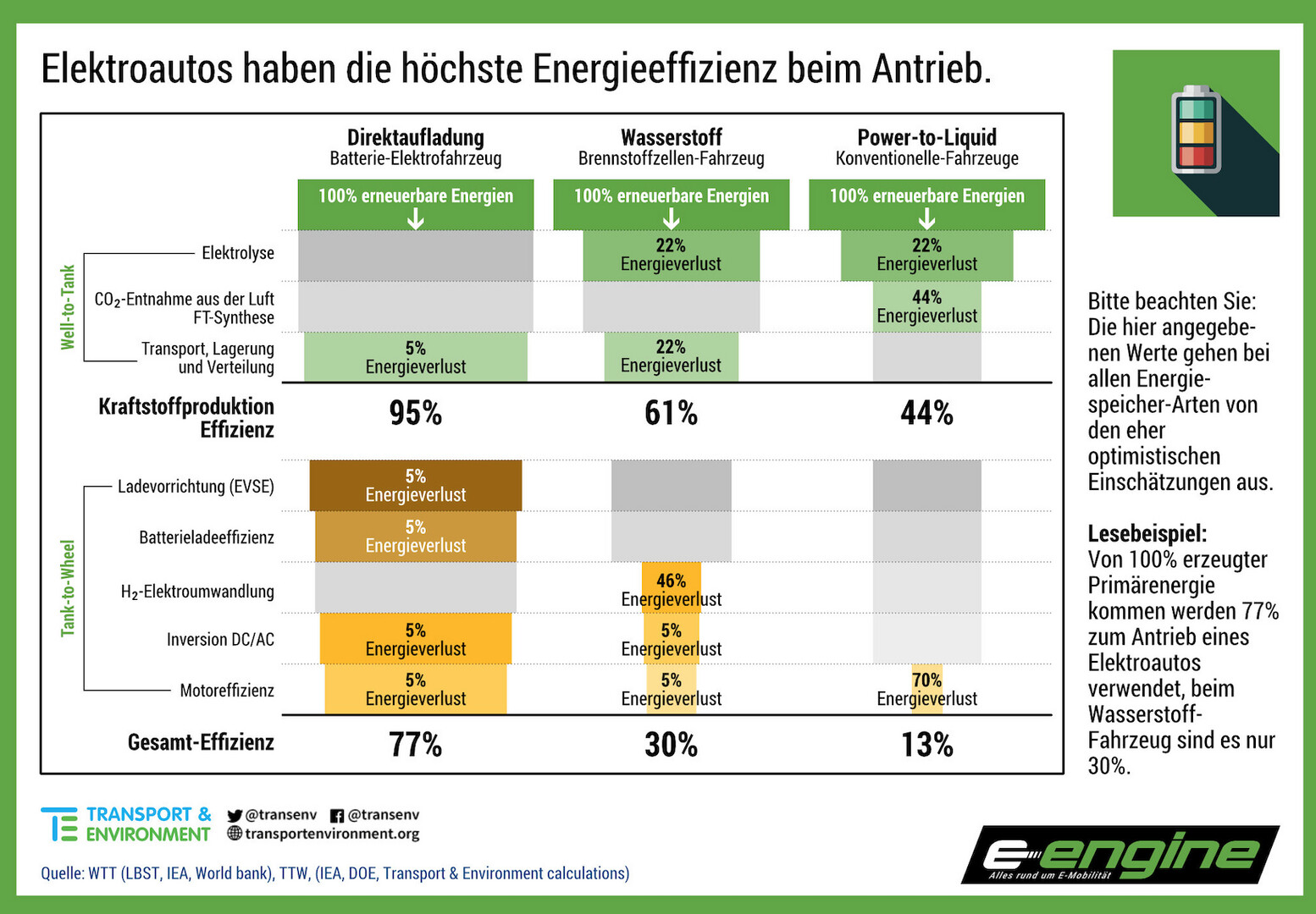

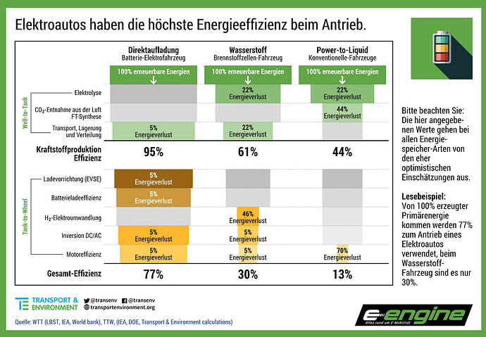

@carolus Wobei wir für E-Fuels ungefähr Faktor 5 an EE im Verhältnis zur E-Fuels Energie brauchen, wegen des schlechteren Erzeugungs- und Verbrennungs-Wirkungsgrades.
Da ist Methanisierung mit Faktor 2 noch richtig sparsam... :mrgreen:
Herzliche Grüße
ja sch... Physik halt, kann man nicht wegtanzen...
und dabei ist da unten rechts der Wirkungsgrad eines privaten ICE noch nicht mal realistisch, was da aussen als PKW rumfährt schafft im Otto Zyklus in der Realität kaum 15% im Dieselzyklus kaum 20%. Die bösen 2 Takt Schiffsdiesel, ja die schaffen 50% dank Dauerlauf auf dem Betriebspunkt, deswegen will man die ja auch abschaffen. {green}:razz:
