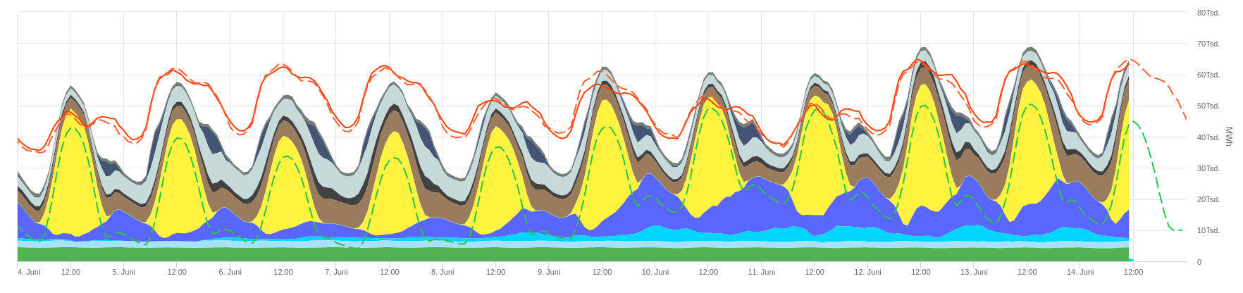

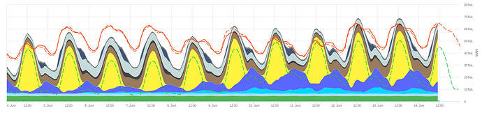

Mir ist beim Blick auf die Netz-Daten von SMARD kürzlich auch aufgefallen, dass Deutschland momentan recht viel Strom importiert. Hier mal die Daten für die letzten 10 Tage:
Was zunächst mal ganz klar auffällt: Wir haben zu wenig PV und Windkraft in Deutschland installiert. Selbst jetzt, an total sonnigen Juni-Tagen mit strahlend blauem Himmel und dem fast höchsten Sonnenstand des Jahres, schaffen wir es werktags auch um die Mittagszeit nicht, unseren gesamten Stromverbrauch (=rote Kurve) rein aus erneuerbaren Quellen zu decken. PV schafft zwar 39,7 GW (gestern um 13 Uhr) und alle Erneuerbaren zusammen 58 GW, aber der Verbrauch lag bei 63 GW. Da fehlt's noch!
Dann fällt auf, dass wir zur Zeit nachts massiv Strom importieren, vor einer Woche sogar rund um die Uhr. Das deckt sich mit dem obigen Artikel bezüglich Importen aus Frankreich.
Was mich aber wundert (und vielleicht weiß da jemand eine Erklärung): Dass die Kohlekraftwerke tagsüber weiterlaufen, auch wenn Stromüberschuss besteht, ist klar wegen deren thermischer Trägheit. Sie werden nachts dringend gebraucht, und tags bekommt man sie einfach nicht so schnell auf Null herunter. Aber warum laufen die Gaskraftwerke während der Mittagsspitze (bei Stromexport) mit 3 GW weiter? Gerade Gaskraftwerke sollte man ja eigentlich schnell zu- und abschalten können.
