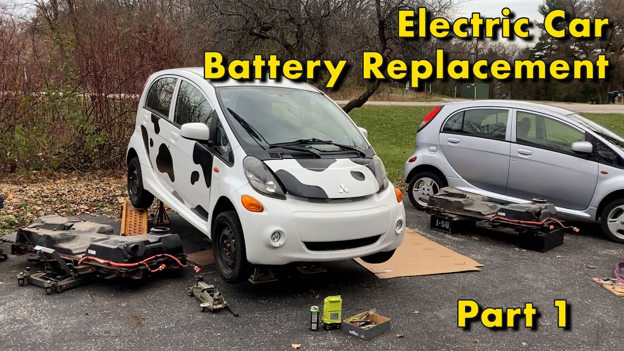

Um den Akku bei einem iMiEV auszubauen, braucht man scheinbar nicht mal zwingend eine Hebebeühne. In den USA macht man sowas unter freiem Himmel und mit Unterstellböcken:
Irgendwie scheint der iMiEV doch DAS E-Auto für DIYer schlechthin zu sein... :slight_smile:
reparieren ist ja nicht verboten aber das einsetzen anderer zellen durchaus rechtlich problematisch.
